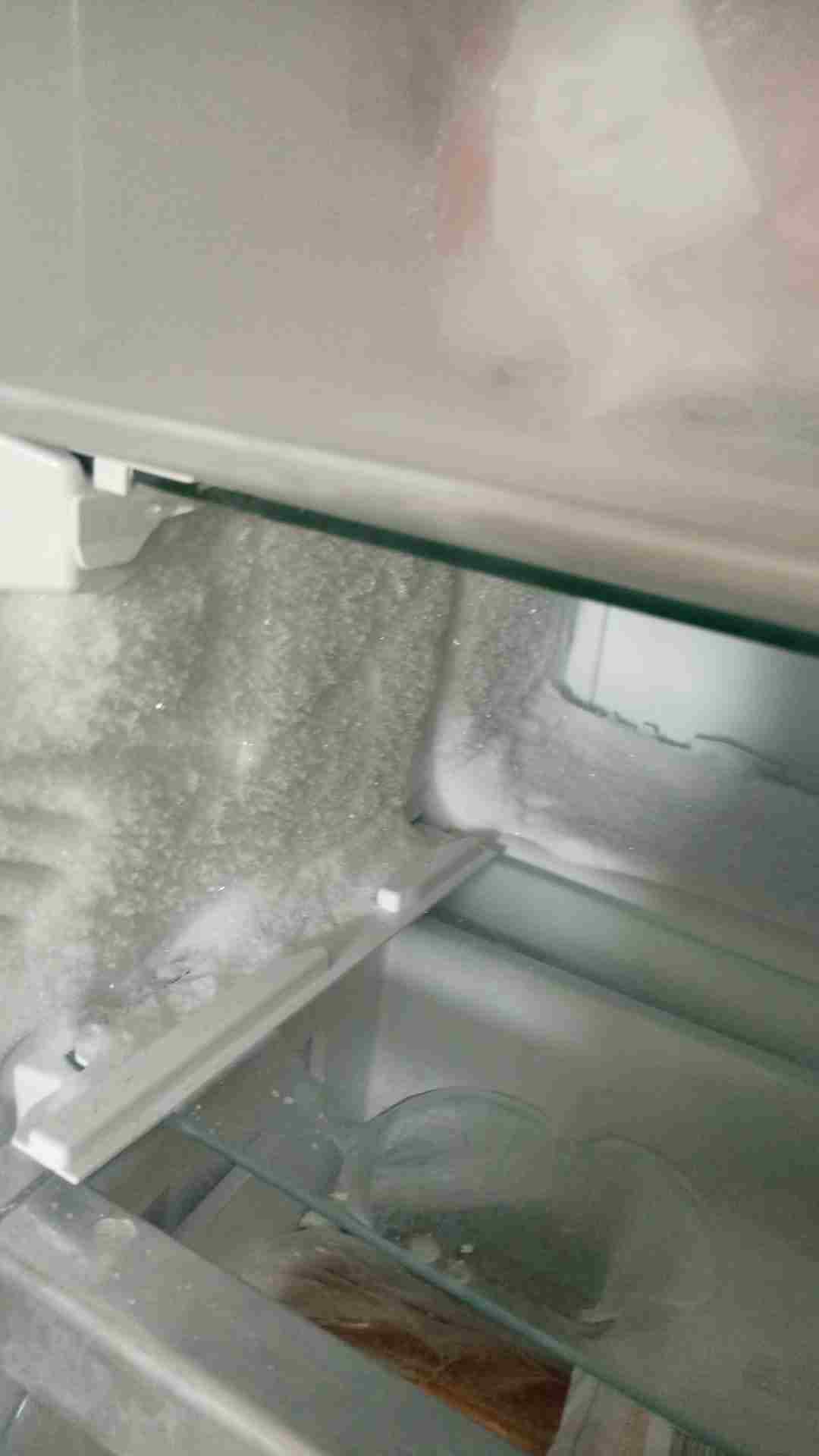

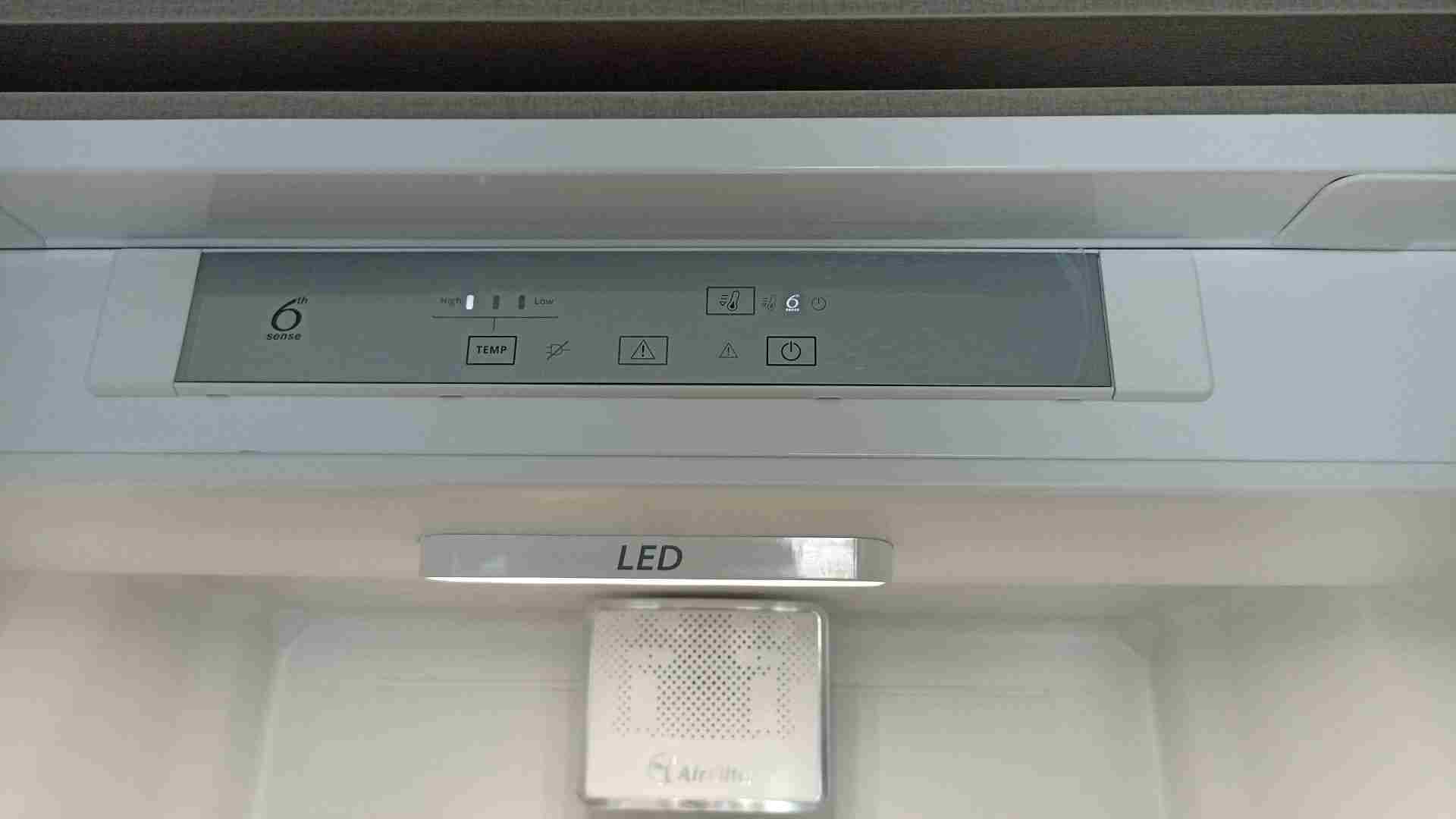

Frigo Whirlpool - Formazione di ghiaccio
lollazzo
Stefano Dalmo
Servono foto dello stato del tuo frigo !.
freezer -20  /-18
frigo +4 /+5 poi è pure come ti fa piacere
Link al commento
Condividi su altri siti
  • 8 months later...
Buongiorno ho lo stesso problema
si riempe tantissimo di ghiaccio il congelatore e il frigo fa sempre molta condensa dietro
devo mettere le foto?
Link al commento
Condividi su altri siti
Alessio Menditto
Ilaria per favore devi aprire una tua discussione non ci si può accodare.
Link al commento
Condividi su altri siti
Ospite
