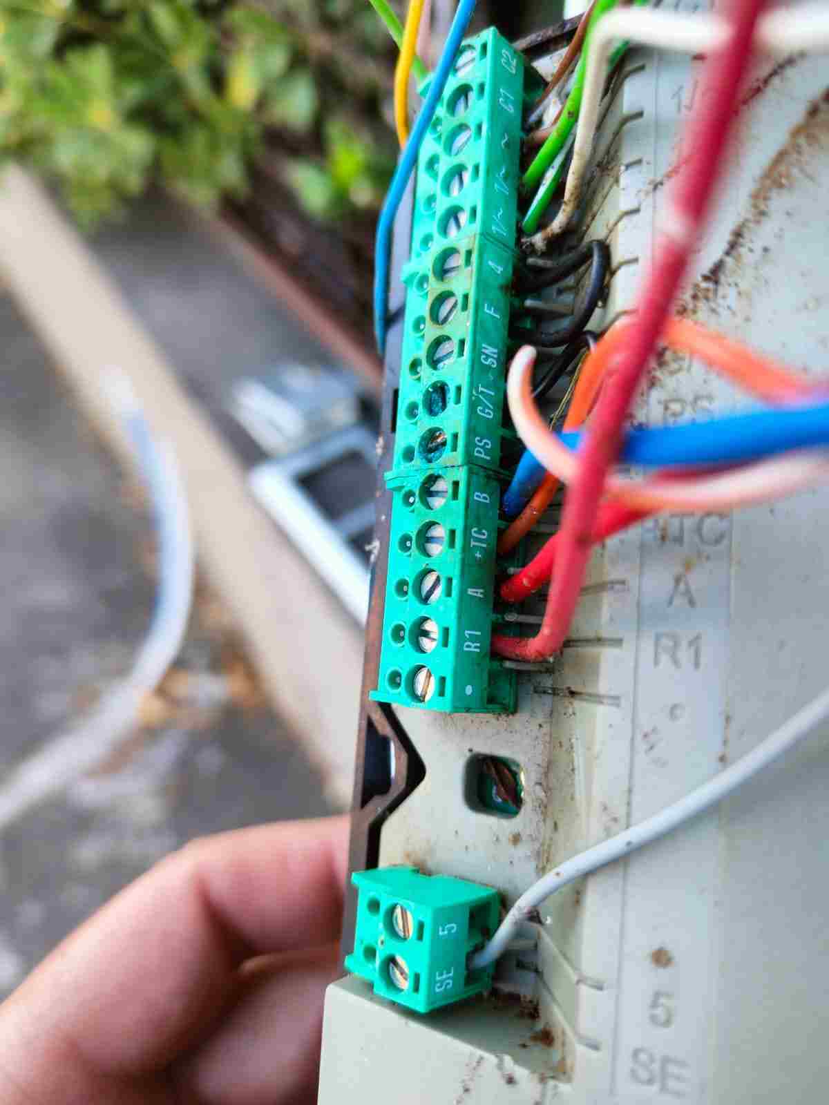

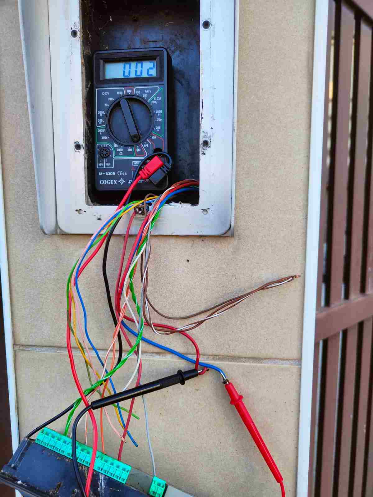

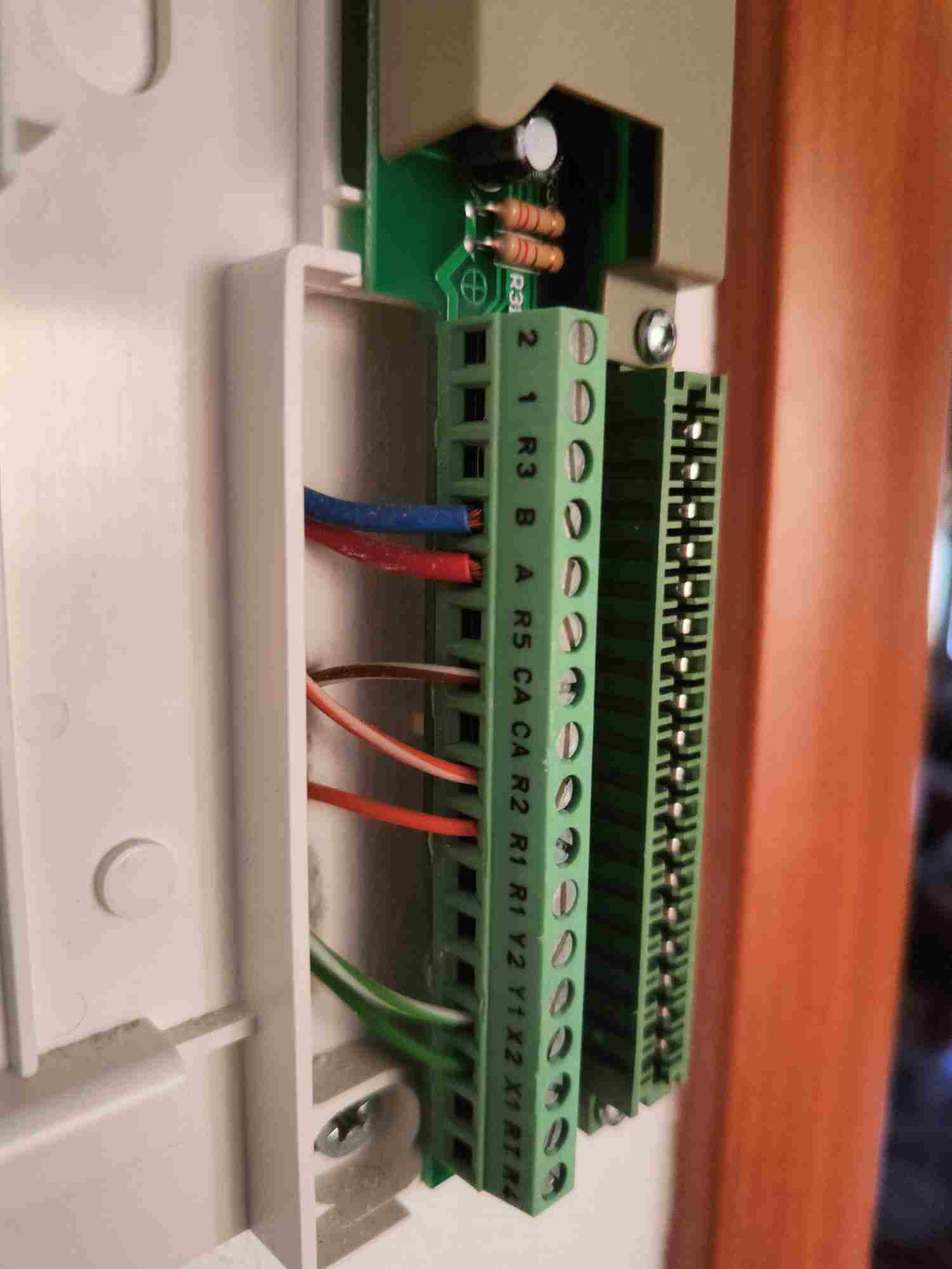

cpu1966 Inserito: 17 luglio 2023 Segnala Inserito: 17 luglio 2023 Ciao a tutti, come da oggetto ho un videocitofono Urmet Artico mod 1705 con staffa 1705/955 che vorrei sostituire col Vimar in oggetto (allego foto della morsettiera posto interno e esterno). Ho individuato una coppia di fili (B e A sul posto interno) dove posso far passare il bus a 2 fili, però ho difficoltà a capire dove collegare la elettroserratura del portoncino esterno (unica cosa che devo aprire). Inoltre, non conoscendo l'impianto non so dove può essere l'alimentatore citofonico. Eventualmente, torovandolo e se funzionante, potrei usarlo per alimentare il nuovo Vimar, oppure lo ignoro e uso l'alimentatore a 24V (a spina da muro) fornito nel KIT? Grazie 1000 per qualunque info.
ROBY 73 Inserita: 17 luglio 2023 Segnala Inserita: 17 luglio 2023 Ciao cpu1966, 11 ore fa, cpu1966 ha scritto: ...........Ho individuato una coppia di fili (B e A sul posto interno) dove posso far passare il bus a 2 fili, ............. Meglio se usi la coppia di fili bianco / verde - verde, attualmente su X1-X2 per il BUS, visto che sono twistati 11 ore fa, cpu1966 ha scritto: però ho difficoltà a capire dove collegare la elettroserratura del portoncino esterno (unica cosa che devo aprire). In teoria dovresti averli nel posto esterno ed uno dei morsetti è il SE, l'altro dovrebbe essere (prendila con le pinze, non conosco di preciso quel posto esterno), uno dei due morsetti 1/, casomai segui il cavo della serratura e vedi dove arriva. Dopo di che colleghi i due fili sui morsetti LOCK-GND del nuovo posto esterno VIMAR. 11 ore fa, cpu1966 ha scritto: non conoscendo l'impianto non so dove può essere l'alimentatore citofonico. Eventualmente, torovandolo e se funzionante, potrei usarlo per alimentare il nuovo Vimar, oppure lo ignoro e uso l'alimentatore a 24V (a spina da muro) fornito nel KIT? Devi trovarlo per forza di cose l'alimentatore, NON puoi usarlo per alimentare i nuovi dispositivi in quanto al 99% questo eroga al massimo 12-18VAC (Tensione Alternata), e NON 24VDC (Tensione Continua) come serve al nuovo K40910, ed inoltre vanno giuntati i fili del BUS dal posto interno a quelli che vanno nel posto esterno e presumo quasi certamente che ci sia un "nodo" che passa proprio per l'alimentatore. Al massimo il vecchio alimentatore lo puoi tenere per alimentare la serratura, qualora dovessi installare un pulsante per aprire la porta da un punto che non sia il videocitofono interno, (ti servirebbe anche un relè a 12VAC)
cpu1966 Inserita: 18 luglio 2023 Autore Segnala Inserita: 18 luglio 2023 Grazie 1000 Roby, una curiosità: per il BUS non è meglio usare i cavi con una sezione maggiore (B e A sono i più grandi), piuttosto che quelli twistati?
ROBY 73 Inserita: 18 luglio 2023 Segnala Inserita: 18 luglio 2023 8 ore fa, cpu1966 ha scritto: una curiosità: per il BUS non è meglio usare i cavi con una sezione maggiore (B e A sono i più grandi), piuttosto che quelli twistati? Anche proprio NO 😊
cpu1966 Inserita: 19 luglio 2023 Autore Segnala Inserita: 19 luglio 2023 9 ore fa, ROBY 73 ha scritto: Anche proprio NO 😊 Ok grazie Roby, allora farò la prova anche col bianco verde /verde come ho fatto in foto per gli altri cavi che avevo trovato. Solo una domanda poi mi metto all'opera nel weekend... Mi è arrivato ieri il Vimar e ad occhio (putroppo non ho impianto disponibile adesso per fare prove) il posto esterno Vimar e più piccolo di quello Urmet. C'è un modo esteticamente decente per adattare il Vimar? Una piastra cieca ... oppure? Grazie ancora!!
ROBY 73 Inserita: 19 luglio 2023 Segnala Inserita: 19 luglio 2023 14 ore fa, cpu1966 ha scritto: ...........ad occhio (putroppo non ho impianto disponibile adesso per fare prove) il posto esterno Vimar e più piccolo di quello Urmet. C'è un modo esteticamente decente per adattare il Vimar? Una piastra cieca ... oppure? Quasi sicuramente è più piccolo, più corto di sicuro. Dovrai farti una piastra in alluminio o acciaio (o quello che vuoi) per coprire il foro dell'Urmet, poi vedi tu se togliere anche la cornice parapioggia e fissarti sulla scatola in plastica o sulla parete, è solo un fatto estetico
cpu1966 Inserita: 11 ottobre 2023 Autore Segnala Inserita: 11 ottobre 2023 Grazie Roby, ho utilizzato una piastra di alluminio da 3mm presa su Amazon e funziona tutto bene. Grazie ancora
ROBY 73 Inserita: 11 ottobre 2023 Segnala Inserita: 11 ottobre 2023 7 ore fa, cpu1966 ha scritto: .........e funziona tutto bene. Ottimo, l'importante è questo. Ciao prego
