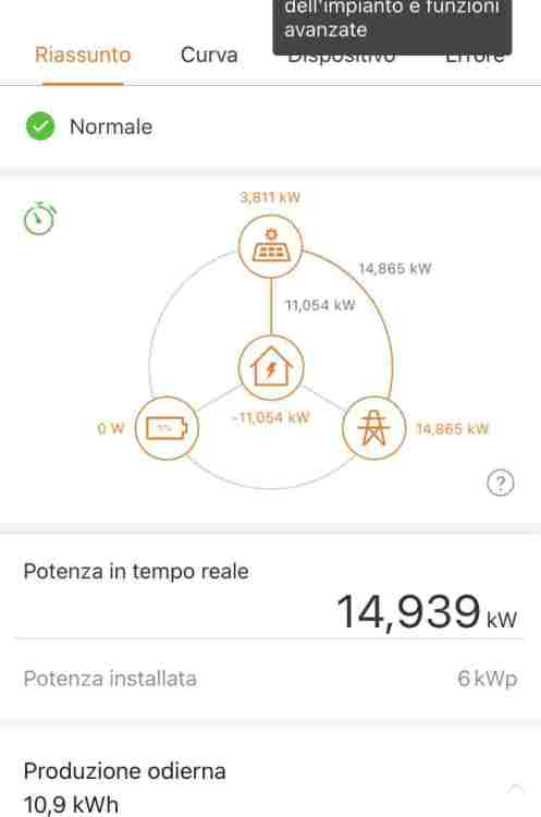

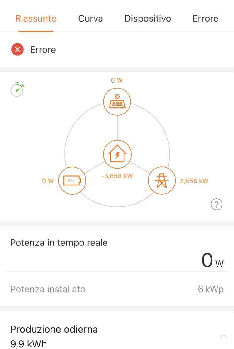

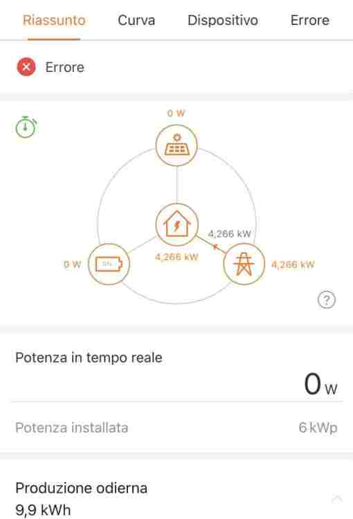

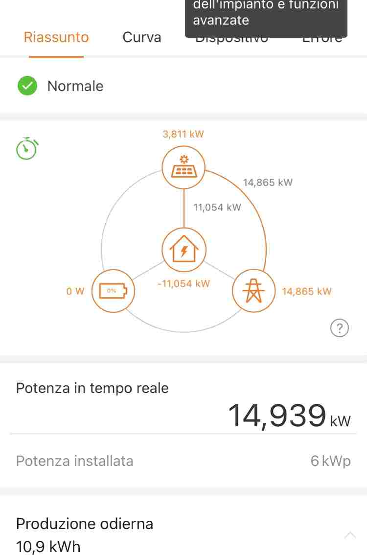

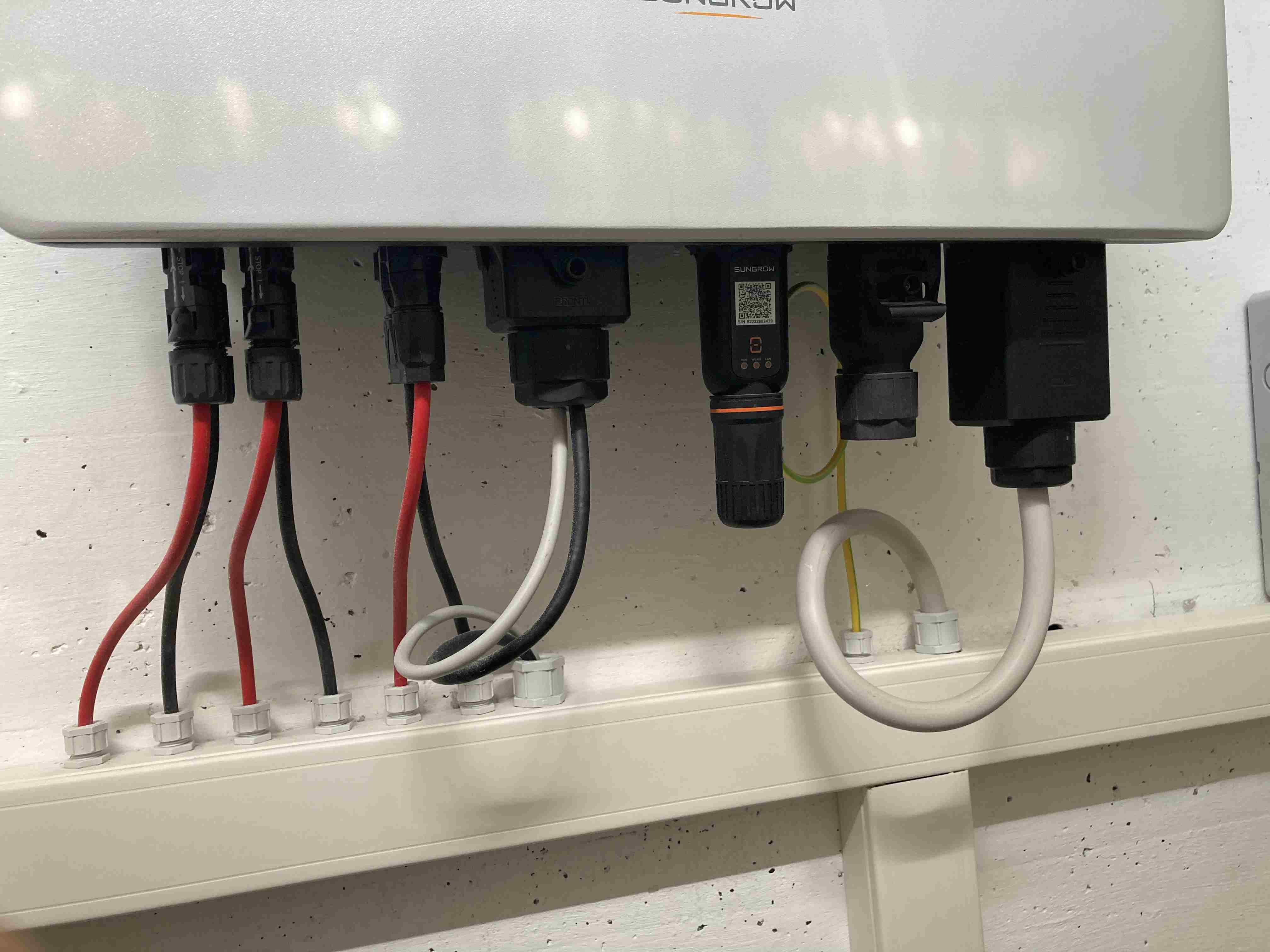

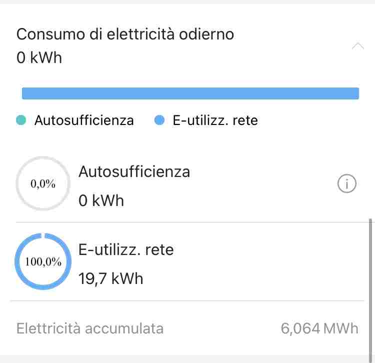

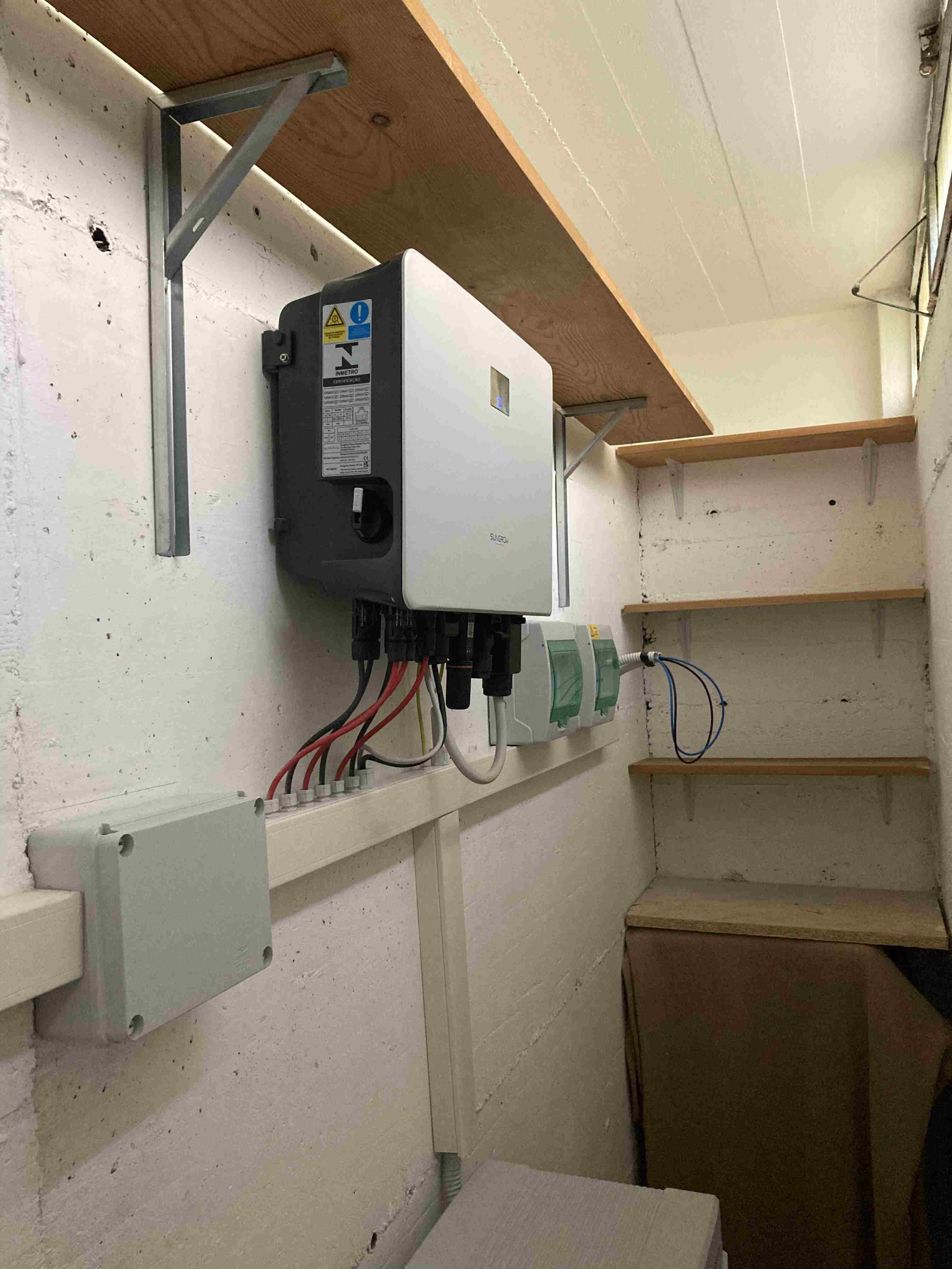

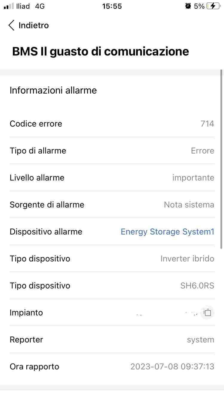

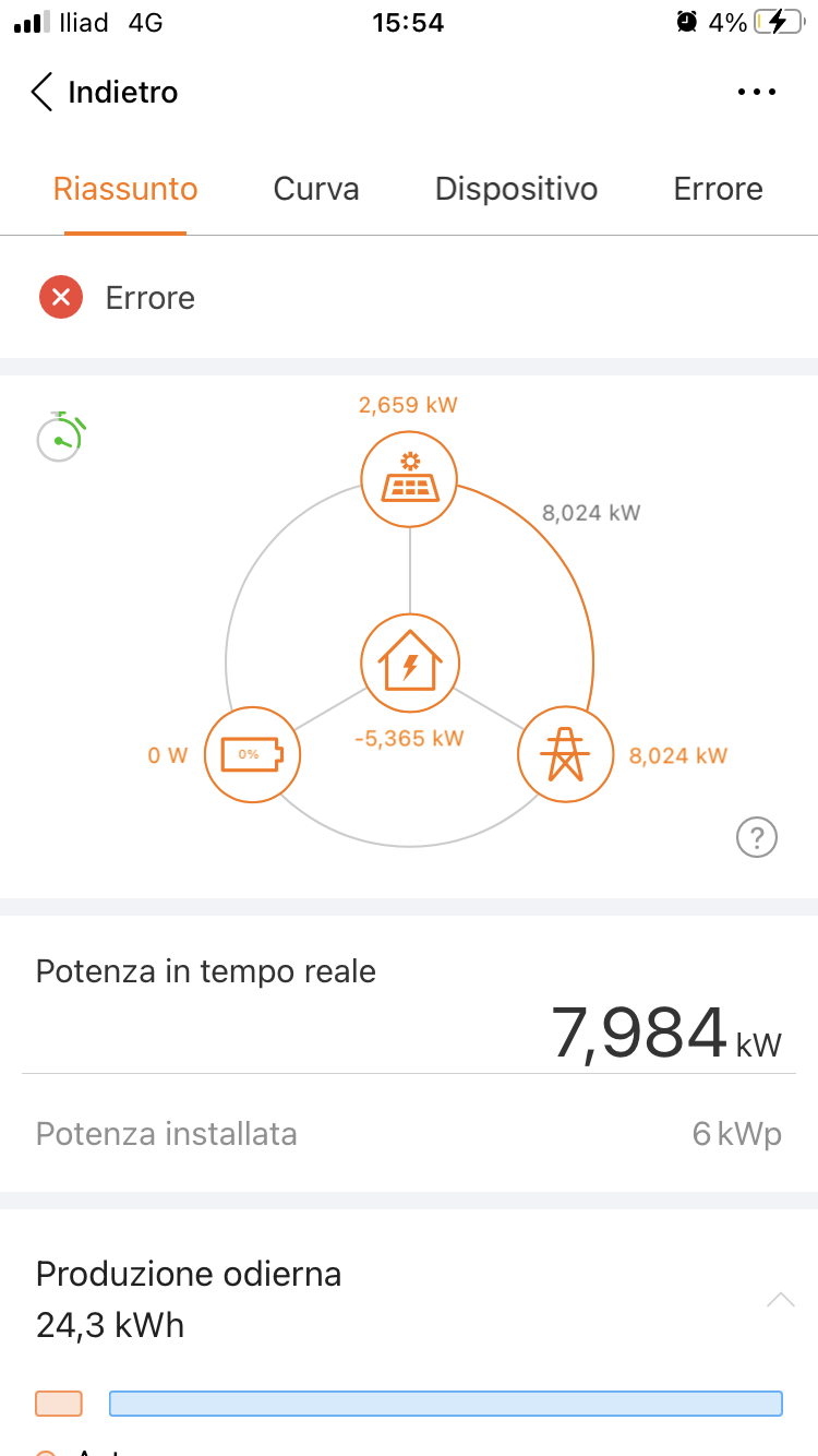

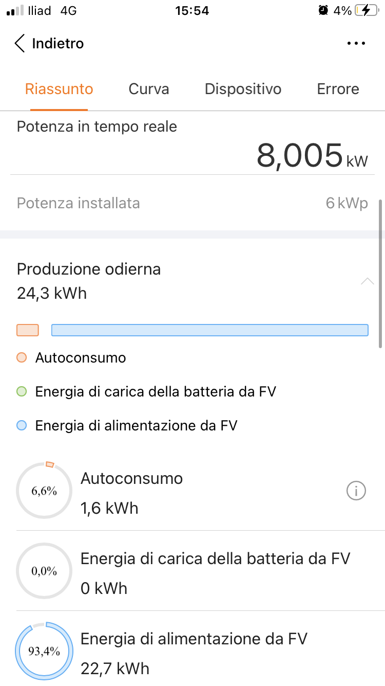

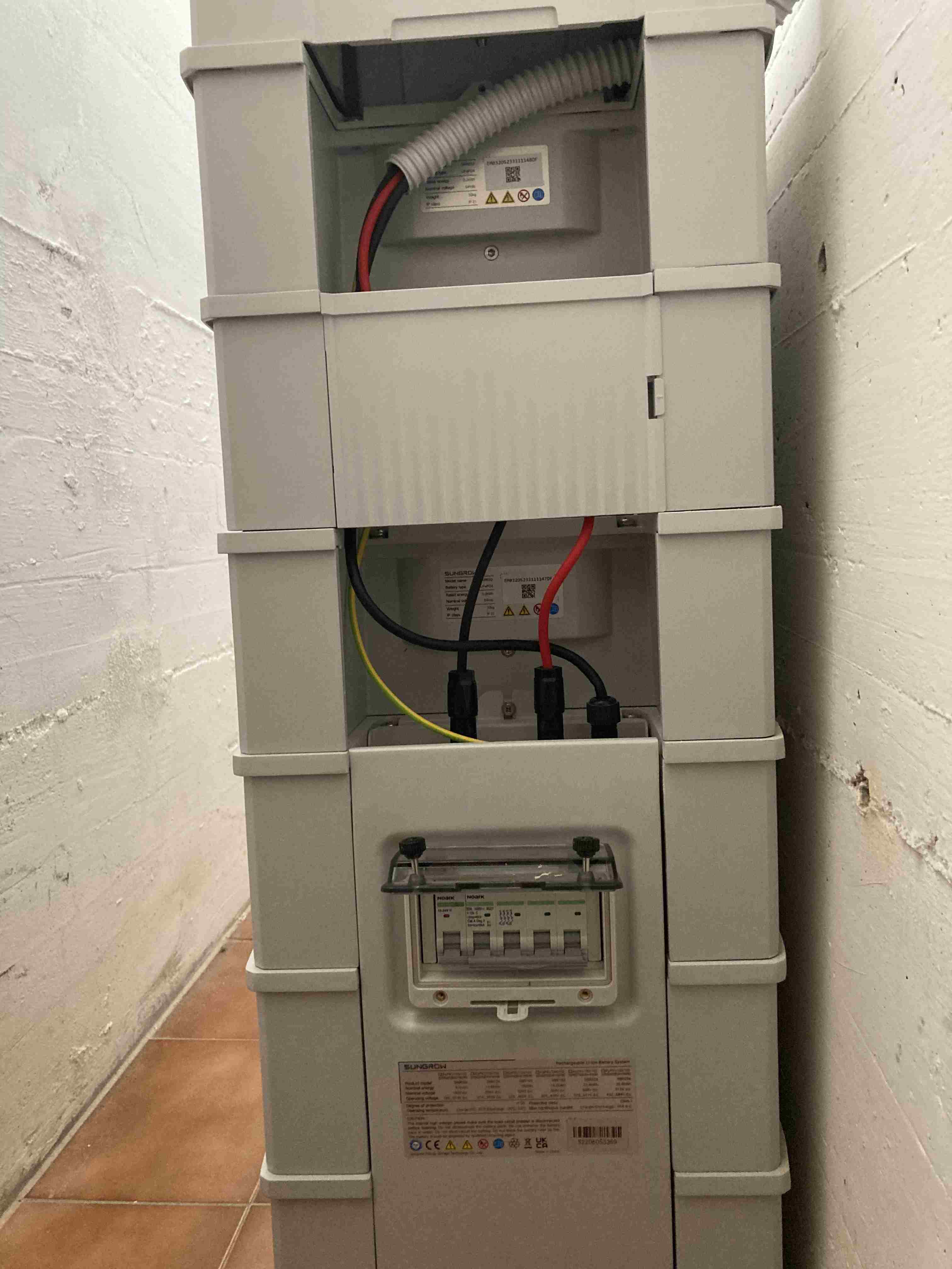

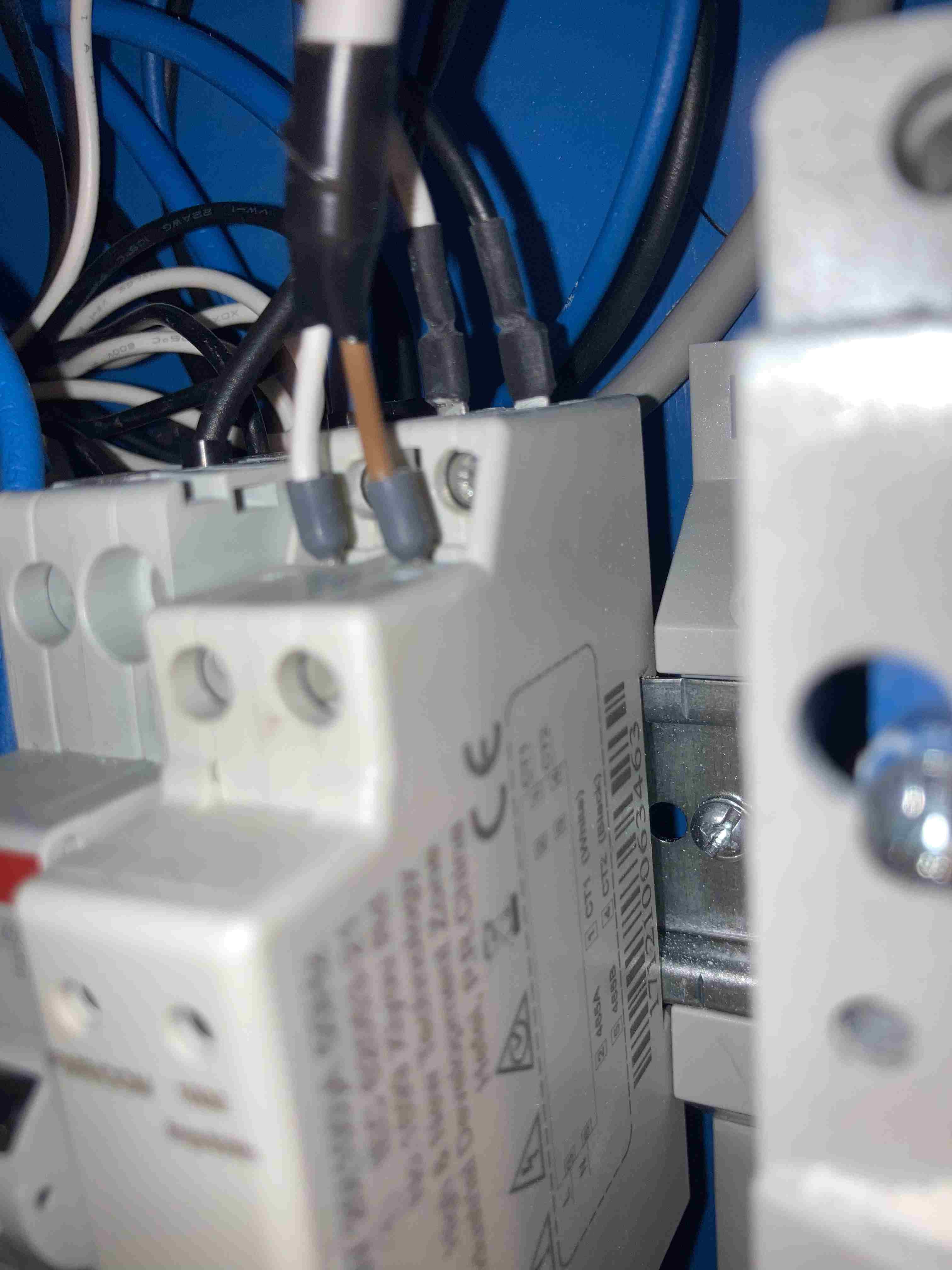

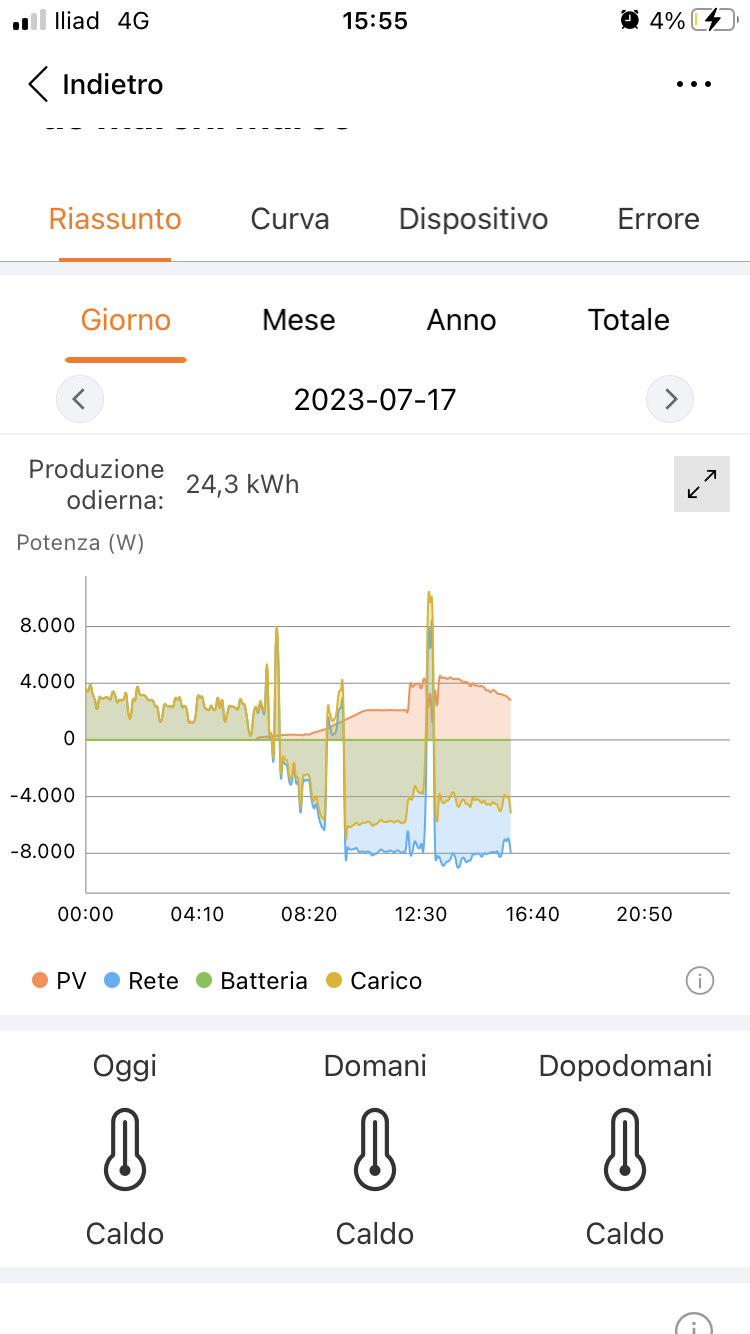

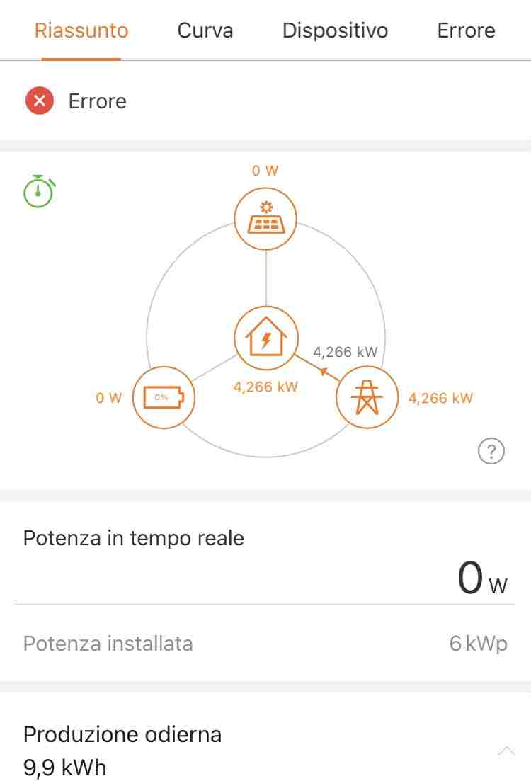

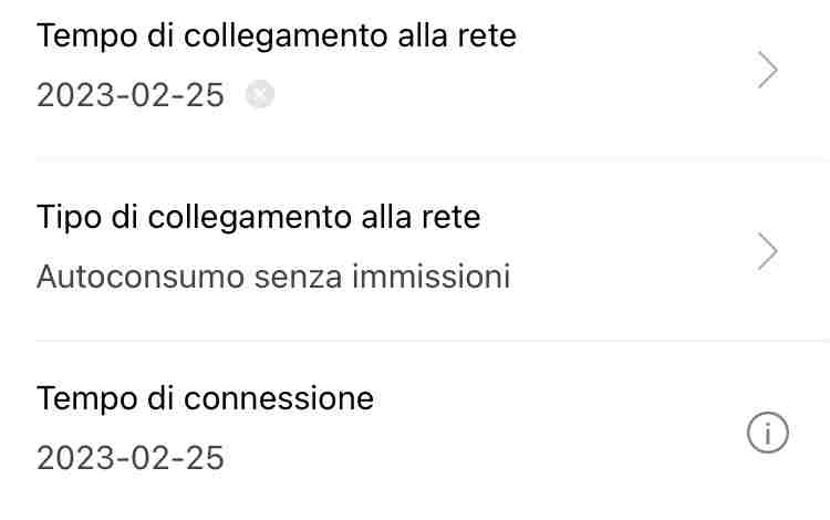

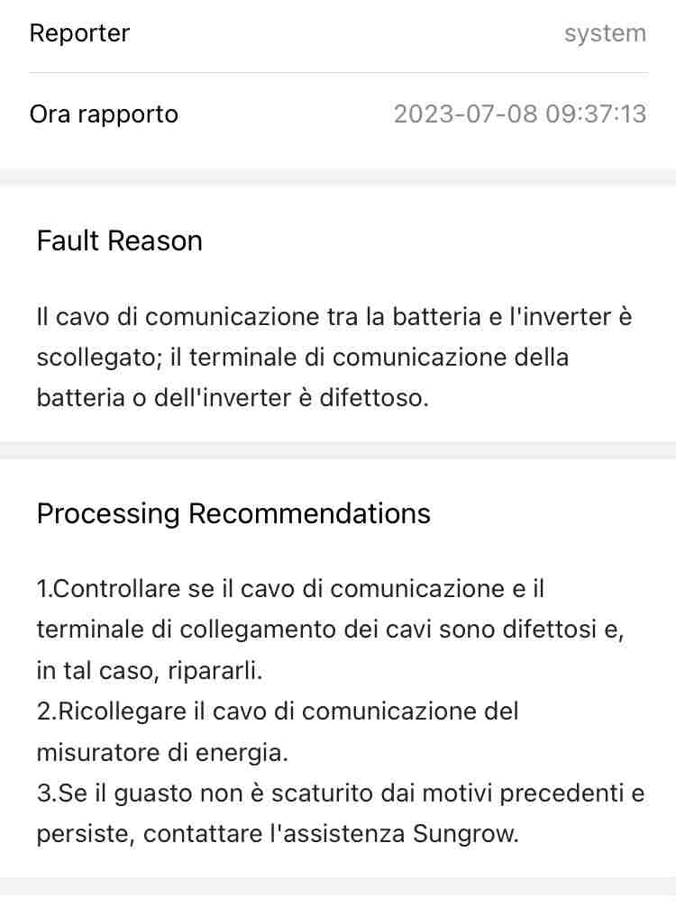

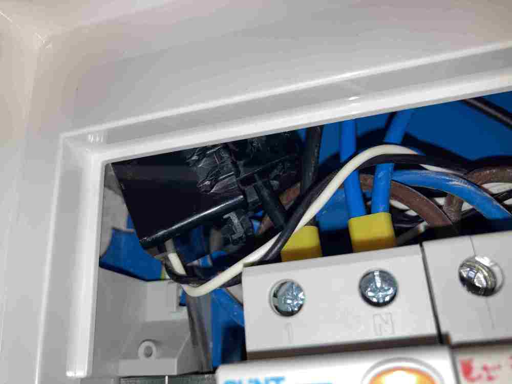

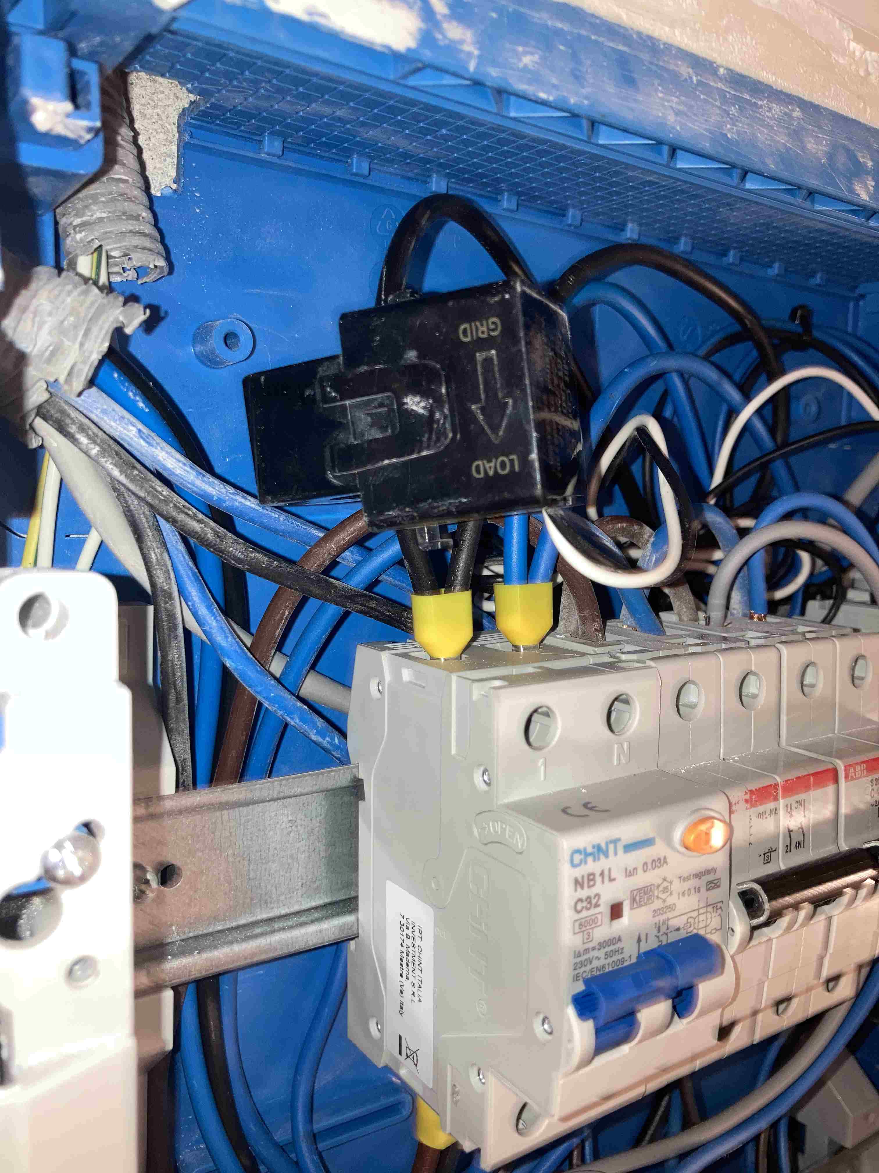

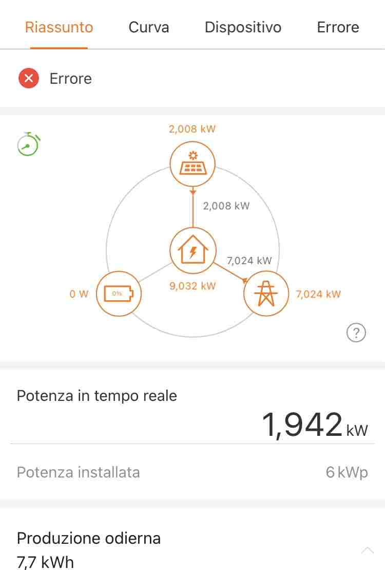

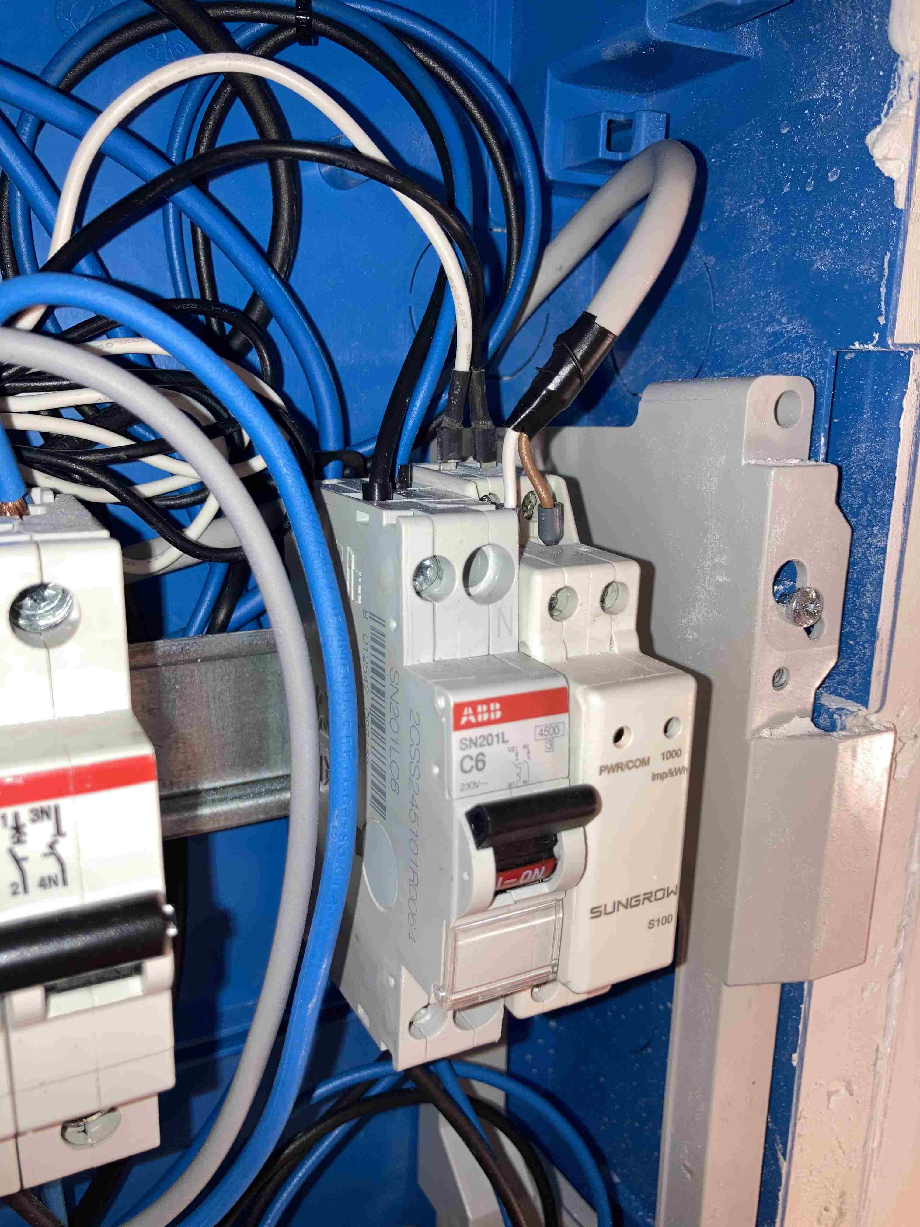

matteodema Inserito: 17 luglio 2023 Segnala Inserito: 17 luglio 2023 (modificato) Buongiorno a tutti! Qualcuno, per caso, ha riscontrato questo stesso nostro problema con la connessione inverter-batteria Sungrow? Inoltre, i dati mostrati dall’app a me sembrano totalmente sballati o mi sbaglio? Pannelli montati a febbraio e ancora non possiamo utilizzare la batteria (pagata, assieme a tutto l’ambaradan, interamente e lautamente con i nostri soldi). La ditta a cui ci siamo affidati per il montaggio, nonostante le ripetute venute non è ancora mai riuscita a sistemare. Siamo veramente amareggiati da questa situazione, tanto da pensare di intraprendere vie legali, nonostante si continui a tirar avanti con la speranza che tutto si concluda in pace e per il meglio. EDIT: un utente con lo stesso problema 714, su Facebook, dice di aver risolto correggendo il posizionamento del TA (allego foto di com’è attualmente). Modificato: 17 luglio 2023 da matteodema
del_user_311161 Inserita: 17 luglio 2023 Segnala Inserita: 17 luglio 2023 Puoi fare una foto della batteria e della parte dove ci sono gli interruttori a bordo batteria ? Una foto della parte sotto inverter dove si vedoni tutti i cavi in ingresso inverter .? Grazie Il problema è comparso di recente ? O non ha mai funzionato dal installazione ?
del_user_311161 Inserita: 17 luglio 2023 Segnala Inserita: 17 luglio 2023 Può anche essere il TA, ma se è anche lui , allora hai 2 problemi , non uno. Per prima va risolto il problema comunicazione, dopo il problema dei flussi sbagliati, che va verificato soltanto dopo avere risolto il problema del BMS.
Semplice 1 Inserita: 17 luglio 2023 Segnala Inserita: 17 luglio 2023 Ciao matteodema Vedendo la situazione delle Potenze Istantanee, per come appaiono rappresentate nella schermata che hai pubblicata, si direbbe che i "Sensori" (Sensori Amperometrici) applicati ai cavi del tuo Impianto non sono applicati correttamente per cui il "Sistema" riceve informazioni sbagliate e si comporta di conseguenza ... 2 ore fa, matteodema ha scritto: Se il tuo FV (come si vede) sta producendo una Potenza di 2,659 kW allora come e possibile che dalla Linea vengano assorbiti addirittura 8,024 kW mentre la Casa sembrerebbe che assorbe 5,365 kW ? Se la casa assorbisse ipoteticamente i detti 5,365 kW allora prenderebbe i 2,659 kW disponibili dal Fv e prenderebbe il restante necessario dalla Rete. Dalla Rete si dovrebbero prendere : 5,365 kWcasa - 2,659 kW FV = 2,706 kW Rete. A parte ciò si vede anche che il Sistema indica una "Potenza in tempo reale" di 7,984 kW che non si riesce a capire da dove può essere calcolata. ------------------------------------------------------------------------ Purtroppo, a distanza e non disponendo delle istruzioni di montaggio del Sistema, non si può dire che cosa sia sbagliato nel dettaglio, ma lo sbaglio sta sicuramente nel posizionamento non corretto di uno o più dei "Sensori Amperometrici" posizionati forse sul cavo sbagliato, oppure con verso sbagliato seppure sul cavo giusto, o anche con doppio errore (cavo sbagliato e anche verso sbagliato). Di casi come il tuo qui nel Forum se ne sono già visti parecchi ... Evidentemente chi ti ha installato l'impianto, se non ne esce, è proprio alle primissime armi (si direbbe anche allo sbando). L'unica cosa buona è che, quasi sicuramente, non si tratta di guasto; tutto è "sano" e può essere reso funzionante ma bisogna che l'installatore capisca dove ha sbagliato con l'applicazione dei Trasformatori Amperometrici.
matteodema Inserita: 18 luglio 2023 Autore Segnala Inserita: 18 luglio 2023 10 ore fa, contattoNC ha scritto: Puoi fare una foto della batteria e della parte dove ci sono gli interruttori a bordo batteria ? Una foto della parte sotto inverter dove si vedoni tutti i cavi in ingresso inverter .? Grazie Il problema è comparso di recente ? O non ha mai funzionato dal installazione ? Anzitutto grazie mille per la risposta. Allego foto. Il problema c’è sempre stato: le batterie sono ancora nuove “vergini”. 9 ore fa, Semplice 1 ha scritto: Ciao matteodema Vedendo la situazione delle Potenze Istantanee, per come appaiono rappresentate nella schermata che hai pubblicata, si direbbe che i "Sensori" (Sensori Amperometrici) applicati ai cavi del tuo Impianto non sono applicati correttamente per cui il "Sistema" riceve informazioni sbagliate e si comporta di conseguenza ... Se il tuo FV (come si vede) sta producendo una Potenza di 2,659 kW allora come e possibile che dalla Linea vengano assorbiti addirittura 8,024 kW mentre la Casa sembrerebbe che assorbe 5,365 kW ? Se la casa assorbisse ipoteticamente i detti 5,365 kW allora prenderebbe i 2,659 kW disponibili dal Fv e prenderebbe il restante necessario dalla Rete. Dalla Rete si dovrebbero prendere : 5,365 kWcasa - 2,659 kW FV = 2,706 kW Rete. A parte ciò si vede anche che il Sistema indica una "Potenza in tempo reale" di 7,984 kW che non si riesce a capire da dove può essere calcolata. ------------------------------------------------------------------------ Purtroppo, a distanza e non disponendo delle istruzioni di montaggio del Sistema, non si può dire che cosa sia sbagliato nel dettaglio, ma lo sbaglio sta sicuramente nel posizionamento non corretto di uno o più dei "Sensori Amperometrici" posizionati forse sul cavo sbagliato, oppure con verso sbagliato seppure sul cavo giusto, o anche con doppio errore (cavo sbagliato e anche verso sbagliato). Di casi come il tuo qui nel Forum se ne sono già visti parecchi ... Evidentemente chi ti ha installato l'impianto, se non ne esce, è proprio alle primissime armi (si direbbe anche allo sbando). L'unica cosa buona è che, quasi sicuramente, non si tratta di guasto; tutto è "sano" e può essere reso funzionante ma bisogna che l'installatore capisca dove ha sbagliato con l'applicazione dei Trasformatori Amperometrici. Grazie di cuore per gli spunti dati
matteodema Inserita: 18 luglio 2023 Autore Segnala Inserita: 18 luglio 2023 Ruotando l’anello amperometrico le somme nei grafici iniziano ad avere senso, nonostante sia impossibile che il carico sia 9kW…con niente di energivoro acceso.
matteodema Inserita: 18 luglio 2023 Autore Segnala Inserita: 18 luglio 2023 Rettifico l’ultimo messaggio: Staccando il sezionatore dei pannelli con l’anello amperometrico girato risulta come nella prima immagine (lettura sbagliata) mentre riposizionandolo com’era originariamente la lettura sembra corretta, nonostante un valore penso totalmente sballato non avendo grossi carichi in questo momento.
matteodema Inserita: 18 luglio 2023 Autore Segnala Inserita: 18 luglio 2023 L’anello amperometrico legge la fase che arriva dal contatore e non c’è nessun altro carico attaccato prima di esso. L’ho verificato personalmente
matteodema Inserita: 18 luglio 2023 Autore Segnala Inserita: 18 luglio 2023 Mi sorprende veramente la lettura fissa attorno ai 4 o 5kW nonostante non ci sia niente attaccato. Elettrodomestici tutti staccato, l’interruttore di fianco alla batteria è giù, il sezionatore del pannelli è Off…da dove può arrivare tutta questa corrente?
Dumah Brazorf Inserita: 18 luglio 2023 Segnala Inserita: 18 luglio 2023 La pinza secondo me è nel posto sbagliato. Vedo due cavi belli grossi collegati al salvavita e la pinza montata su di uno. Occorre verificare dove vanno questi due cavi. A te interessa quello che va al contatore e devi mettere la pinza prima di qualsiasi diramazione. Ad esempio dovessero uscire 2 coppie di cavi già al contatore dovresti mettere la pinza lì.
reka Inserita: 18 luglio 2023 Segnala Inserita: 18 luglio 2023 a me e qualcun'altro hanno sbalgiato il posizionamento non il verso del TA. in pratica non sempre lo schema di collegamento "FV-RETE-CASA" è lo stesso indicato negli esempi dei manuali e quindi lavorando sempre di fretta e dando tutto per scontato fanno questi errori. però mi pare strano che se fosse un errore del genere non lo abbiano risolto al volo. nel mio caso sono bastati due messaggi whatsapp scambiati con l'installatore
Semplice 1 Inserita: 18 luglio 2023 Segnala Inserita: 18 luglio 2023 Ciao matteodema Nel 1° esempio da te pubblicato (prima di fare la modifica al verso dei montaggio del "Sensore Amperometrico", che tu comunque non dici su quale conduttore è montato) la situazione rappresentata era : FV = 2,659 kW ; Casa = 5,365 kW ; Rete = 8,024 kW Pertanto si aveva : 2,659 + 5,365 = 8,024 Adesso dici di aver "ruotato" il detto "Sensore Amperometrico" e la tua nuova situazione delle misure risulta : FV = 2,008 kW ; Casa = 9,032 kW ; Rete = 7,024 kW Pertanto ora si ha : - 2,659 + 9,032 = 8,024 ------------------------------------------------------------------- Per come stanno le cose, anche dopo il tuo esperimento, la situazione continua a rimanere indecifrabile. ------------------------------------------------------------------- Per la panoramica sui Documenti Tecnici disponibili per il Sistema Sungrow Monofase Ibrido vedere : https://ita.sungrowpower.com/productDetail/2318 Ho anche visto il Manuale Utente, che tu avrai già, e che può comunque essere scaricato all'indirizzo : https://ita.sungrowpower.com/upload/file/20221013/IT UM SH3.0_3.6_4.0_5.0_6.0RS Manuale utente.pdf Devo dire che non ci ho capito niente anche perché non si fa nessun cenno alla presenza di "Sensori Amperometrici" (1, 2 o 3 che possano essere presenti nel Sistema). Comunque il tuo "difetto" 714 viene richiamato a pagina 97 e anche li si capisce ben poco (salvo che dicono di contattare la Sungrow ... chissà dove, forse in Cina). ----------------------------------------------------------------- Mi spiace moltissimo ma non sono proprio in grado di darti un aiuto reale. Solo un piccolo sfogo da Utente di un FV, per mia fortuna molto semplice e tradizionale : A forza di migliorare continuamente i Sistemi, questi diventano talmente complessi da non essere più controllabili dai Tecnici Comuni e men che meno dagli Utenti Comuni.
Semplice 1 Inserita: 18 luglio 2023 Segnala Inserita: 18 luglio 2023 P.S. Vedo ora gli ultimi sviluppi della Discussione e rimango sempre più perplesso (e senza speranza).
gio.funny Inserita: 18 luglio 2023 Segnala Inserita: 18 luglio 2023 Ciao, non è facile risolvere da remoto perche servirebbero altre informazioni.... L'impianto non è allacciato xè vedo che manca il contatore....perché la batteria è spenta? L'inverter è limitato in produzione per evitare di dare corrente ad enel? Mi pare di aver capito che hai anche l'errore di comunicazione con la batteria.....che è dato dal fatto che è spenta. Le prove e configurazione dovrebbe farle l'installatore in teoria...
reka Inserita: 18 luglio 2023 Segnala Inserita: 18 luglio 2023 tendenzialmente mi pare di capire che il sistema è fatto così: l'inverte con l'elettronica a bordo sa quanto immette in CA, con la lettura del meter, che ha un TA da mettere in un ramo tra rete e casa, riesce a capire quanta della sua corrente va a finire in casa e quanta in rete oppure se la casa preleva sia da FV che da rete. il problema è che il TA deve essere in un punto dell'impianto in cui passano sia i flussi del FV che quelli della rete.
matteodema Inserita: 18 luglio 2023 Autore Segnala Inserita: 18 luglio 2023 40 minuti fa, Dumah Brazorf ha scritto: La pinza secondo me è nel posto sbagliato. Vedo due cavi belli grossi collegati al salvavita e la pinza montata su di uno. Occorre verificare dove vanno questi due cavi. A te interessa quello che va al contatore e devi mettere la pinza prima di qualsiasi diramazione. Ad esempio dovessero uscire 2 coppie di cavi già al contatore dovresti mettere la pinza lì. Ciao, confermo la pinza è sul cavo che va al contatore, mentre il cavo uguale di destra suppongo sia il carico da FV.
matteodema Inserita: 18 luglio 2023 Autore Segnala Inserita: 18 luglio 2023 (modificato) 38 minuti fa, reka ha scritto: a me e qualcun'altro hanno sbalgiato il posizionamento non il verso del TA. in pratica non sempre lo schema di collegamento "FV-RETE-CASA" è lo stesso indicato negli esempi dei manuali e quindi lavorando sempre di fretta e dando tutto per scontato fanno questi errori. però mi pare strano che se fosse un errore del genere non lo abbiano risolto al volo. nel mio caso sono bastati due messaggi whatsapp scambiati con l'installatore 15 minuti fa, reka ha scritto: tendenzialmente mi pare di capire che il sistema è fatto così: l'inverte con l'elettronica a bordo sa quanto immette in CA, con la lettura del meter, che ha un TA da mettere in un ramo tra rete e casa, riesce a capire quanta della sua corrente va a finire in casa e quanta in rete oppure se la casa preleva sia da FV che da rete. il problema è che il TA deve essere in un punto dell'impianto in cui passano sia i flussi del FV che quelli della rete. Ciao reka, grazie per la risposta. Cioè dici che l’anello amperometrico dovrebbe includere sia cavo sx (fase dal contatore), come è ora, sia il cavo di dx (che suppongo essere la fase da FV)? Attualmente la situazione con tutto attaccato è questa: 25 minuti fa, Semplice 1 ha scritto: Ciao matteodema Nel 1° esempio da te pubblicato (prima di fare la modifica al verso dei montaggio del "Sensore Amperometrico", che tu comunque non dici su quale conduttore è montato) la situazione rappresentata era : FV = 2,659 kW ; Casa = 5,365 kW ; Rete = 8,024 kW Pertanto si aveva : 2,659 + 5,365 = 8,024 Adesso dici di aver "ruotato" il detto "Sensore Amperometrico" e la tua nuova situazione delle misure risulta : FV = 2,008 kW ; Casa = 9,032 kW ; Rete = 7,024 kW Pertanto ora si ha : - 2,659 + 9,032 = 8,024 ------------------------------------------------------------------- Per come stanno le cose, anche dopo il tuo esperimento, la situazione continua a rimanere indecifrabile. ------------------------------------------------------------------- Per la panoramica sui Documenti Tecnici disponibili per il Sistema Sungrow Monofase Ibrido vedere : https://ita.sungrowpower.com/productDetail/2318 Ho anche visto il Manuale Utente, che tu avrai già, e che può comunque essere scaricato all'indirizzo : https://ita.sungrowpower.com/upload/file/20221013/IT UM SH3.0_3.6_4.0_5.0_6.0RS Manuale utente.pdf Devo dire che non ci ho capito niente anche perché non si fa nessun cenno alla presenza di "Sensori Amperometrici" (1, 2 o 3 che possano essere presenti nel Sistema). Comunque il tuo "difetto" 714 viene richiamato a pagina 97 e anche li si capisce ben poco (salvo che dicono di contattare la Sungrow ... chissà dove, forse in Cina). ----------------------------------------------------------------- Mi spiace moltissimo ma non sono proprio in grado di darti un aiuto reale. Solo un piccolo sfogo da Utente di un FV, per mia fortuna molto semplice e tradizionale : A forza di migliorare continuamente i Sistemi, questi diventano talmente complessi da non essere più controllabili dai Tecnici Comuni e men che meno dagli Utenti Comuni. Ciao grazie mille! Mi trovi completamente d’accordo Modificato: 18 luglio 2023 da matteodema
gio.funny Inserita: 18 luglio 2023 Segnala Inserita: 18 luglio 2023 A differenza di altri sistemi, il TA di sungrow và posizionato sul cavo di arrivo e deve prendere sia la corrente di consumo che Fv. Lui legge la direzione della corrente....poi và impostato il limite di immissione sull'inverter per evitare che la corrente in eccesso vada a enel. Penso che l'installatore l'abbia impostato ma non capisco perché la batteria è spenta!!
reka Inserita: 18 luglio 2023 Segnala Inserita: 18 luglio 2023 a pagina 5 della mia discussione ci sono gli schemi e capisci la problematica che ho avuto io e qualcun'altro. https://www.plcforum.it/f/topic/309702-che-inverter-metto/page/5/#comments
Dumah Brazorf Inserita: 18 luglio 2023 Segnala Inserita: 18 luglio 2023 La batteria non viene caricata perchè tutta la corrente prodotta secondo la scheda di controllo viene subito consumata quindi non ne rimane da mettere in storage. Secondo me ci sono informazioni errate, cose di cui si è convinti ma non è così. Da quanto è il tuo contratto elettrico? 6kW? Una foto larga della nicchia e una dei cavi in uscita dal contatore?
matteodema Inserita: 18 luglio 2023 Autore Segnala Inserita: 18 luglio 2023 (modificato) 1 ora fa, gio.funny ha scritto: A differenza di altri sistemi, il TA di sungrow và posizionato sul cavo di arrivo e deve prendere sia la corrente di consumo che Fv. Lui legge la direzione della corrente....poi và impostato il limite di immissione sull'inverter per evitare che la corrente in eccesso vada a enel. Penso che l'installatore l'abbia impostato ma non capisco perché la batteria è spenta!! Grazie Gio, Attualmente è stato impostato “autoconsumo senza immissioni”. Quindi dici che l’anello amperometrico debba prendere ambedue i cavi di fase che arrivano al salvavita generale? Io avevo trovato questo schema: https://service.sungrowpower.com.au/files/Web_Files/FAQ/TD_202005_SH5K-30_S100 Energy Meter Connection and Test Guide_V1.0.pdf#page62 Modificato: 18 luglio 2023 da matteodema
gio.funny Inserita: 18 luglio 2023 Segnala Inserita: 18 luglio 2023 Il TA deve andare solo sul cavo che viene da enel....NON deve prendere tutti e 2 perché si andrebbe a sotrarre il fotovoltaico. L'accumulo (dalla foto che hai messo) ha l'interruttore abbassato, quindi è spenta. Cnq ribadisco che prima di mettere le mani te (utente) dovrebbe uscire l'installatore a fare le verifiche.
matteodema Inserita: 18 luglio 2023 Autore Segnala Inserita: 18 luglio 2023 (modificato) 10 minuti fa, gio.funny ha scritto: Il TA deve andare solo sul cavo che viene da enel....NON deve prendere tutti e 2 perché si andrebbe a sotrarre il fotovoltaico. L'accumulo (dalla foto che hai messo) ha l'interruttore abbassato, quindi è spenta. Cnq ribadisco che prima di mettere le mani te (utente) dovrebbe uscire l'installatore a fare le verifiche. I nostri installatori sono scomparsi. Fai conto che sono venuti a giugno a ricontrollare tutto l’ultima volta, ma sempre con esito negativo. Non rispondono più alle chiamate. L’impianto doveva essere terminato prima di marzo. Ahimè…tornassimo indietro… Ho provato a tirare su l’interruttore della batteria per curiosità. La batteria ha il led rosso (fault error) anche se sull’app non mi compare alcun messaggio di chiarimento. 1 ora fa, gio.funny ha scritto: differenza di altri sistemi, il TA di sungrow và posizionato sul cavo di arrivo e deve prendere sia la corrente di consumo che Fv. Non capisco questa affermazione se mi dici che l’anello va solo sul cavo che viene da Enel. Modificato: 18 luglio 2023 da matteodema
matteodema Inserita: 18 luglio 2023 Autore Segnala Inserita: 18 luglio 2023 (modificato) 1 ora fa, Dumah Brazorf ha scritto: La batteria non viene caricata perchè tutta la corrente prodotta secondo la scheda di controllo viene subito consumata quindi non ne rimane da mettere in storage. Secondo me ci sono informazioni errate, cose di cui si è convinti ma non è così. Da quanto è il tuo contratto elettrico? 6kW? Una foto larga della nicchia e una dei cavi in uscita dal contatore? Il contratto è da 6kW. Dal contatore esce un cavo triplo (F-N-T) molto spesso con guaina esterna unica, che poi viene separato nella prima scatola di derivazione nei nero e blu che arrivano direttamente qua: Modificato: 18 luglio 2023 da matteodema
del_user_311161 Inserita: 18 luglio 2023 Segnala Inserita: 18 luglio 2023 TIRA SU L INTERRUTTORE A BORDO BATTERIA ! Prima va stabilità la comunicazione , poi vediamo i flussi .
