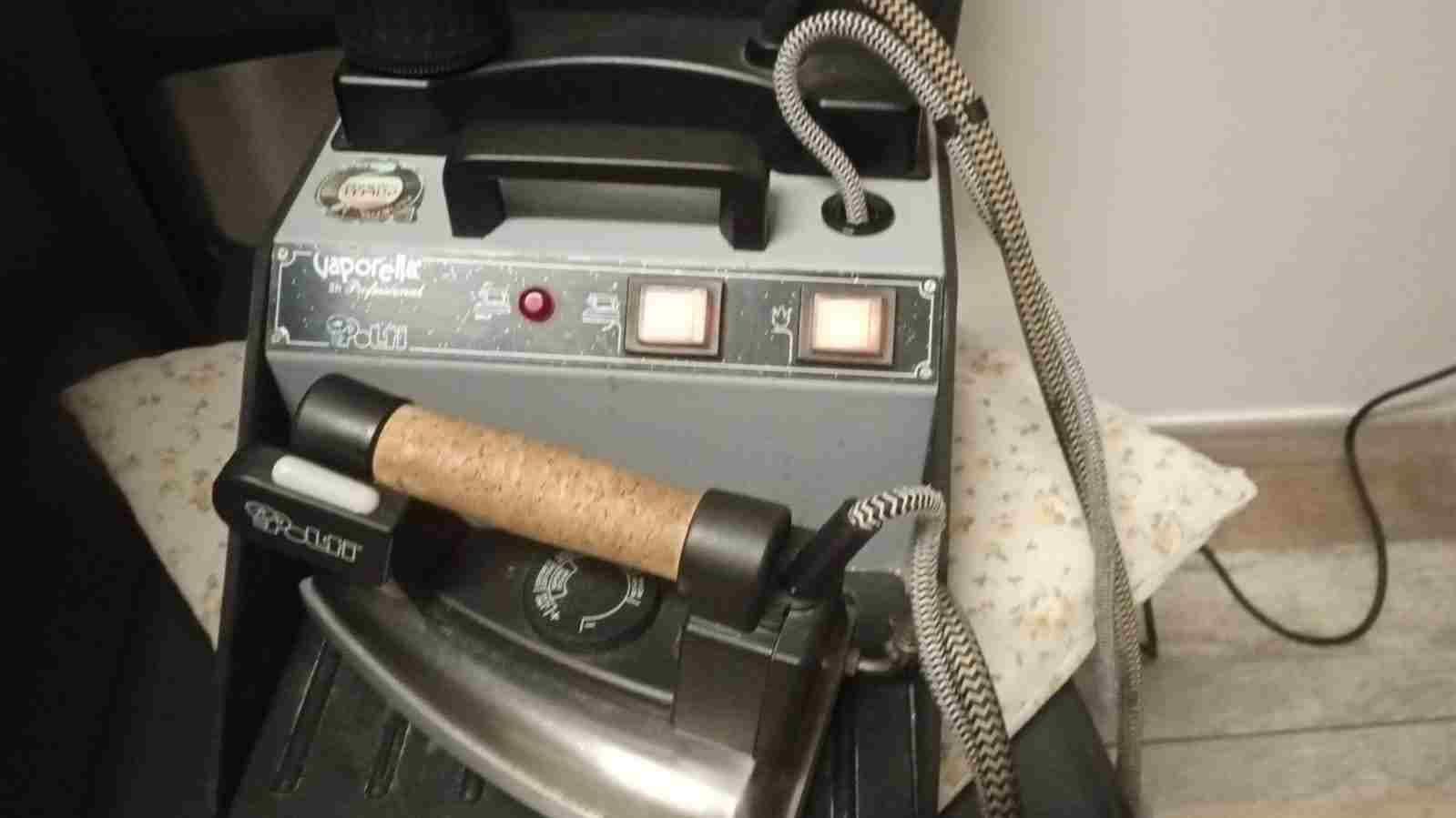

Andrea1997 Inserito: 19 luglio 2023 Segnala Share Inserito: 19 luglio 2023 Salve a tutti, ho un problema con questo ferro da stiro, quando accendo l'interruttore del vapore, non si accende la spia della temperatura e la caldaia non si scalda. La piastra si scalda subito ma del vapore ... nessuna notizia. Cosa può essere? a qualcuno è capitato? Link al commento Condividi su altri siti More sharing options...
Stefano Dalmo Inserita: 19 luglio 2023 Segnala Share Inserita: 19 luglio 2023 Apri il carter della caldaia e vedi se l’interruttore è rotto Link al commento Condividi su altri siti More sharing options...
Andrea1997 Inserita: 19 luglio 2023 Autore Segnala Share Inserita: 19 luglio 2023 grazie, ci provo, ma la luce dell'interruttore si accende, è normale? Quella che rimane spenta è la spia del vapore Link al commento Condividi su altri siti More sharing options...
