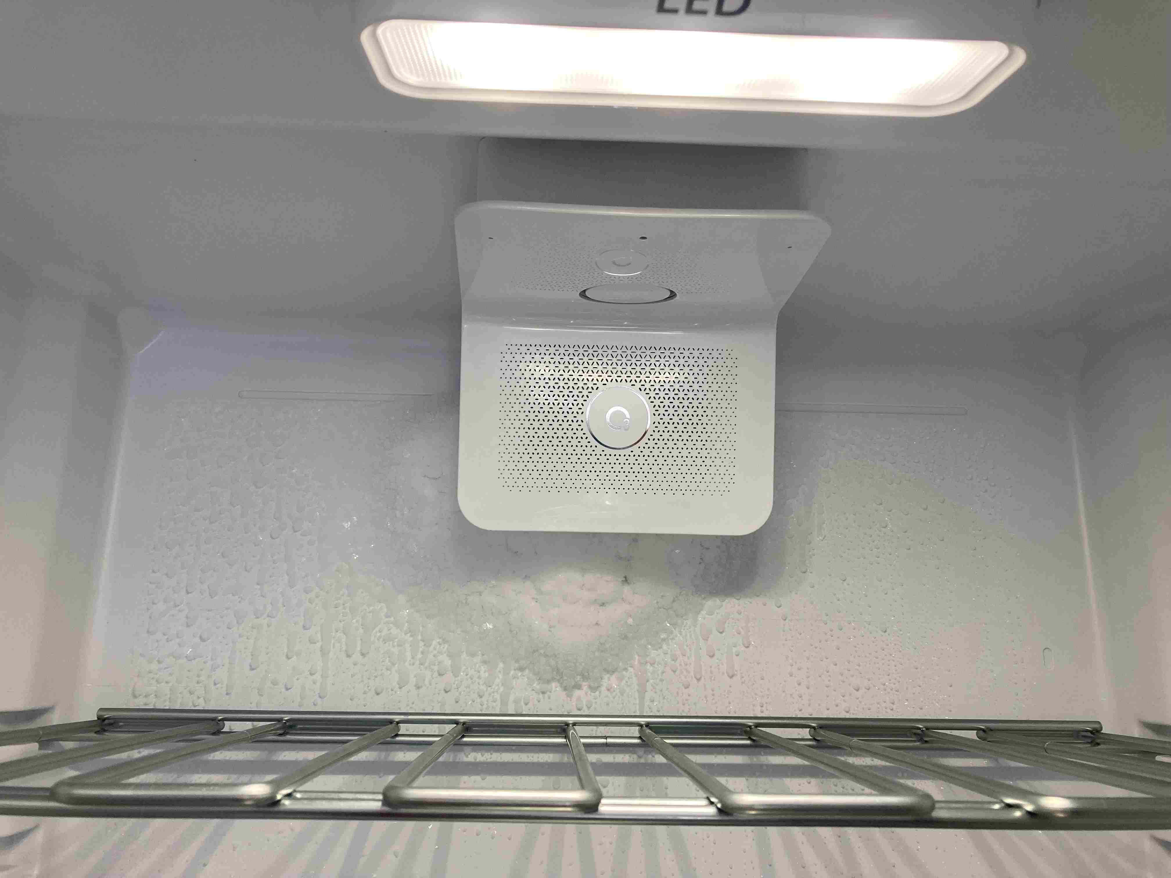

Buonasera a tutti, ho acquistato un 6 mesi fa un frigorifero Hotpoint Ariston a incasso che da un paio di mesi crea una fastidiosa e invadente “palla di ghiaccio” proprio nel centro della parete in alto.
Allego foto.
Mi hanno suggerito che questo tipo di formazione può essere dovuta al fatto che ultimamente, per mie esigenze, non riempio il frigo lasciandolo vuoto/semi vuoto.
il termostato è regolato al minimo.
Ritenete che debba contattare l’assistenza o appoggiare la tesi che queste formazioni possano essere portate da un carico quasi nullo di cibo all’interno del frigo.
un grazie a chi mi risponderà.
Stefano Dalmo
Se e' nuovo  , sta in garanzia e ti conviene chiamare l'assistenza . Posso immaginare che il ventilatore che si trova  lì non funziona ,  ma se funziona ci sarà di certo un problema . Con il frigo vuoto non deve fare  quella massa ,  Controlla se la porta chiude bene.
