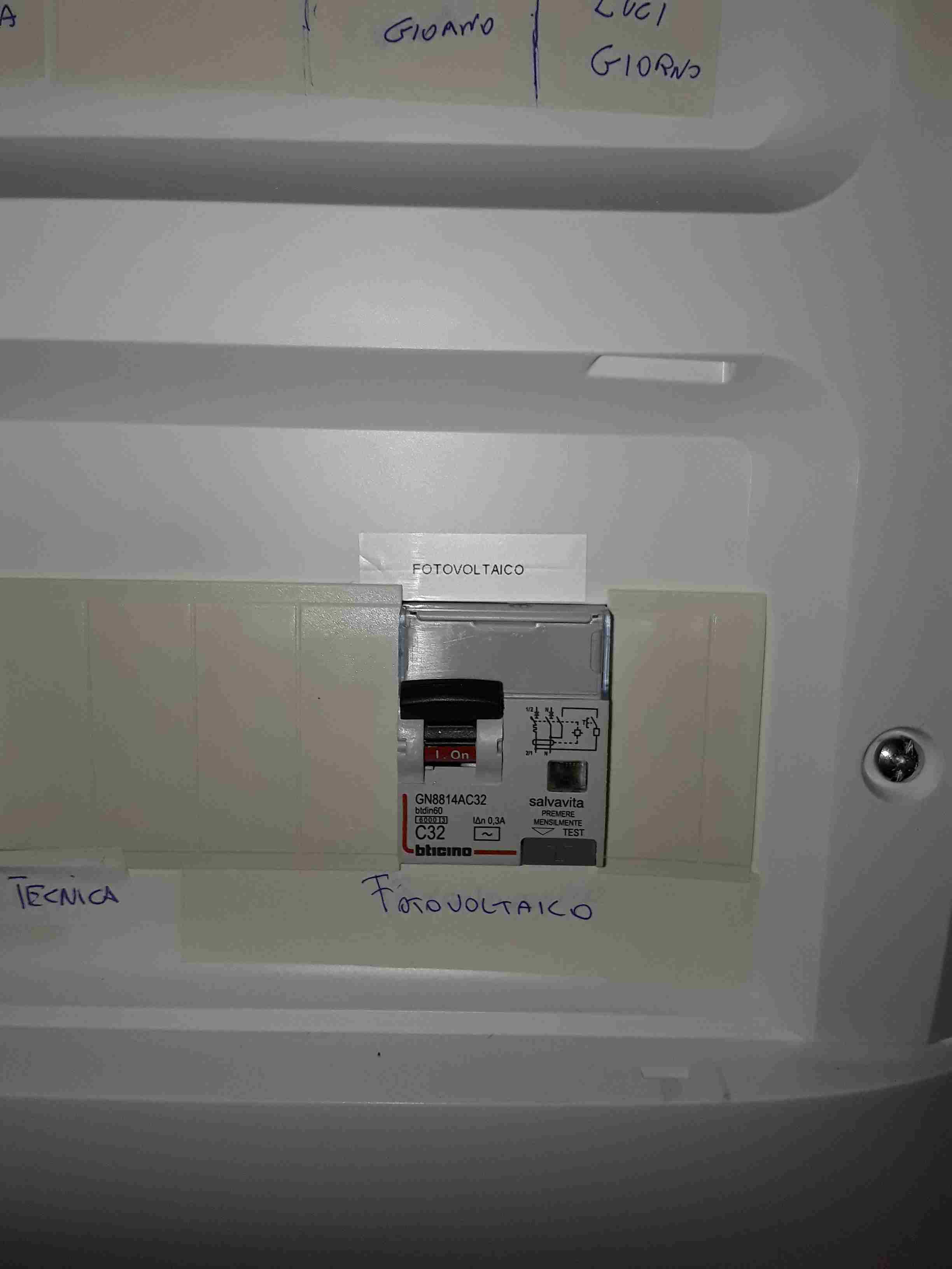

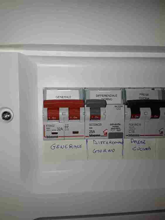

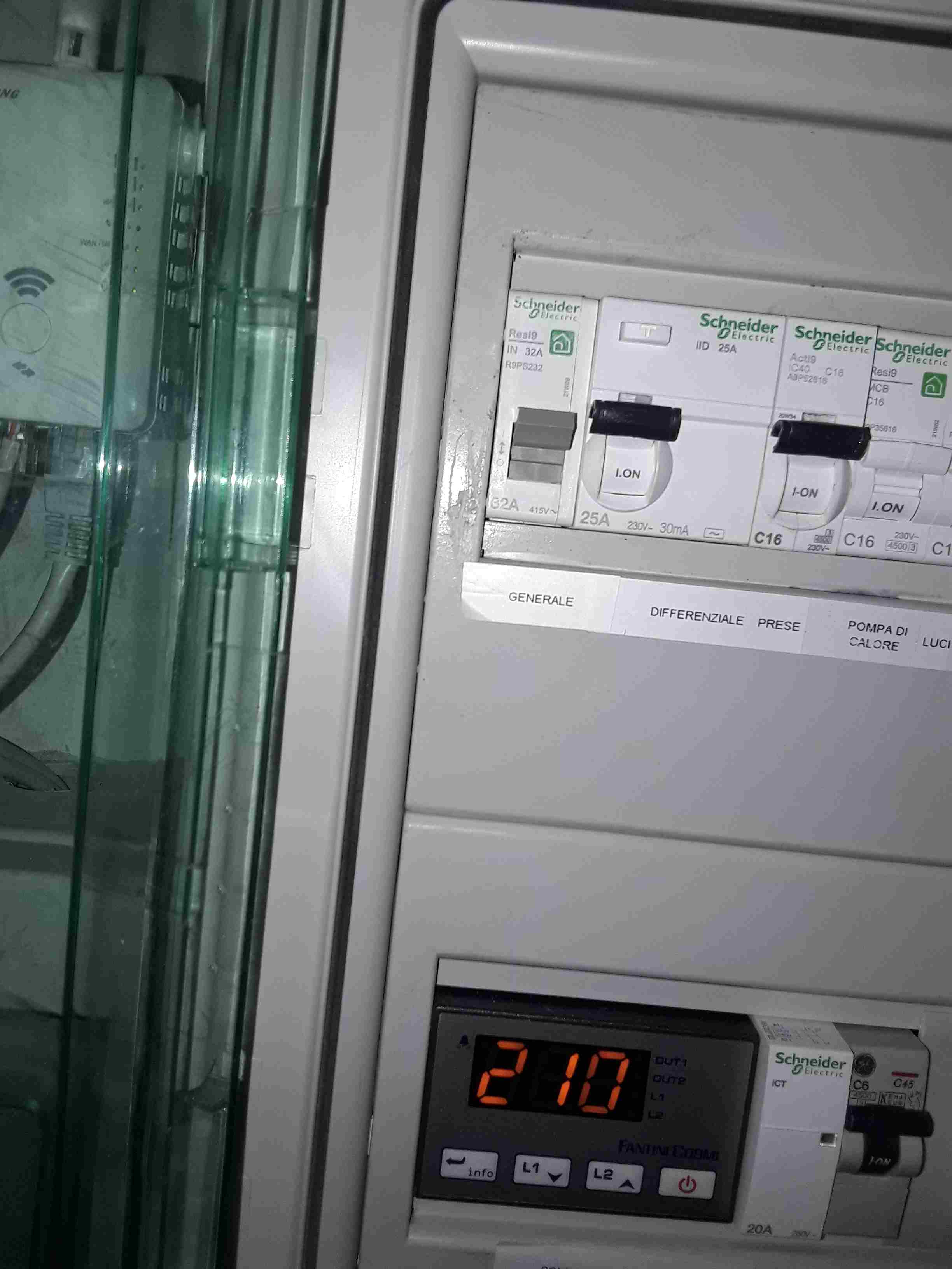

Giorgio S Inserito: 30 luglio 2023 Segnala Inserito: 30 luglio 2023 Salve. Con i temporali mi scatta differenziale quadro secondario e differenziale ingresso tensione da inverter( con accumulo). Il differenziale generale, all'uscira del contatore non mi è mai saltato. Risolerei istallando un SPD?
piergius Inserita: 11 agosto 2023 Segnala Inserita: 11 agosto 2023 (modificato) - Senza le foto e / o i dati dei 3 Differenziali in oggetto, e lo schema dei loro collegamenti, si possono formulare solo ipotesi . - Presumibilmente quello lato Contatore è da 300mA Selettivo, mentre gli altri 2 potrebbero essere di Tipo" AC" , quindi non immuni ai Disturbi . - In qualche caso analogo si è risolto sostituendo quelli di Tipo "AC" con Tipo" A Immune", oppure Tipo "F" . - Magari da 100mA lato Inverter , oltre a dividere i Carichi tra 3 Differenziali da 30mA . - Buona notte ! Modificato: 11 agosto 2023 da piergius Ortografia
Carlo Albinoni Inserita: 12 agosto 2023 Segnala Inserita: 12 agosto 2023 7 ore fa, piergius ha scritto: - In qualche caso analogo si è risolto sostituendo quelli di Tipo "AC" con Tipo" A Immune", oppure Tipo "F" . Però, sostituire un tipo AC con un tipo A è un tentativo ma nessuna norma stabilisce che un tipo A sia più immune agli scatti intempestivi di un tipo AC (io conosco chi ha risolto sostituendo un tipo A con un tipo AC!). Il tipo F, invece, hanno nella loro norma di prodotto prove specifiche di immunità ai disturbi.
Giorgio S Inserita: 12 agosto 2023 Autore Segnala Inserita: 12 agosto 2023 (Come da vostri suggerimento, ho controllato (allego foto) gli jnterruttori, sia il diff generale che il diff uscita fotovoltaico sono di tipo AC, mentre quello del quadro secondario non capisco se è A o si rifersce ad amperaggio. Il generale è a valle del contatore, il Fotovoltaico è in uscita dall'inverter e riporta i 230Volts alla rete di casa , mentre il diff sul secondario è in uscita del primo generale e comanda il locale tecnico con caldaia, PDC e prese lavanderia oltre a luci giardino e citofono. Sul quadro sendario pensavo di installare un " autoriarmante" della gewiss, che ho già, sempre da 30 mA. Da quanto ho letto è meglio mettere un 100mA? In uscita dal fotovoltaico o un 30mA tipo F?
piergius Inserita: 12 agosto 2023 Segnala Inserita: 12 agosto 2023 (modificato) 9 ore fa, Giorgio S ha scritto: il diff sul secondario è in uscita del primo generale e comanda il locale tecnico con caldaia, PDC e prese lavanderia oltre a luci giardino e citofono . . . . . . Che non è poco per 1 Differenziale che presumo lavori già in "Area di Scatto", a causa della Somma di tutte le loro Dispersioni Fisiologiche ! In questa situazione i Disturbi durante il Temporale sono la "goccia che fa traboccare il vaso" che era già pieno ! . 1) visto che disponi di un altro Differenziale, intanto potresti affiancarlo nel Quadro secondario per dividere i Carichi in 2 Rami e facilitare la Diagnosi . 2) Per stabilire la suddivisione più idonea, si può valutare quanto ogni Carico incrementi rispettivamente la Dispersione, mediante una Pinza Milliamperometrica ; (è sufficiente che abbia almeno una Portata in milliamper per comparare i Valori ) . 3) Fai sapere i risultati ottenuti: si deciderà il passo successivo . - Buona notte ! Modificato: 12 agosto 2023 da piergius Ortografia
reka Inserita: 13 agosto 2023 Segnala Inserita: 13 agosto 2023 io toglierei dal mercato gli AC almeno riducono il prezzo degli A e la gente comincia a mettere i differenziali col criterio giusto. quello del fotovoltaico non va bene che salti coi temporali, è pure 0,3A , io ho uno AC da 0,03 e non è mai saltato in 17 anni .. qui c'è da capire se c'è qualche problema di base, sennò direi che ci va un A ad immunità rinforzata.. sul quadro secondario credo anch'io sia possibile che sia già un po' carico di dispersioni e i temporali lo fanno saltare, ma è anche possibile che risolvi con un tipo F visto che hai una pompa di calore sotto che immagino sia ad inverter. (chiedi a chi te lo ha fatto come mai usa tipo ac) il restart per me è un accrocchio da usare solo in casi particolarmente complicati, visto che ce l'hai usalo per alleggerire il carico agli altri ma sfruttalo per le linee che vuoi che stiano sempre su
Giorgio S Inserita: 13 agosto 2023 Autore Segnala Inserita: 13 agosto 2023 Grazie a tuuti, ho solo un quesito per @Pergius: la pinza amperometrica la monto su un filo alla volta e cerco le differenze?
piergius Inserita: 14 agosto 2023 Segnala Inserita: 14 agosto 2023 A) > Se la Pinza dispone di una Portata in mA, ( per uso generico si trovano anche a 35€ ) 1) abbracci con essa tutti insieme i fili che escono dal Differenziale in oggetto, 2) porti OFF 1 Magnetotermico alla volta e prendi nota della variazione ottenuta, 3) se necessario ripeti similmente sulle singole Linee a valle dei vari MagnetoTermici . > Altra possibilità, esplorare con detta Pinza l' Impianto di Terra e le sue diramazioni fino agli Utilizzatori ed annotare i risultati . (confrontando i 2 metodi si può ottenere qualche valore differente, se i Carichi sono in contatto con Tubature o strutture metalliche) . > qualora la Portata più sensibile sia 2A ÷ 6A, si abbraccia con essa una matassina formata da 10 spire di filo isolato; verrà interposta sul Cavo di Terra che arriva al Quadro in oggetto . Questo artificio fa sì che la Pinza visualizzi il valore reale moltiplicato per 10 . - porti OFF 1 Magnetotermico alla volta e prendi nota della variazione ottenuta ; - Ove necessario, puoi isolare qualche Carico per approfondire l' Analisi . - Buona serata !
Giorgio S Inserita: 21 agosto 2023 Autore Segnala Inserita: 21 agosto 2023 Ho misurato con la pinza amperometrica tutti i circuiti a valle del differenziale.... ma non ho trovato " dispersioni". comunque ho separato le prese ( congelatore,lavatrice ed asciugatrice) con autoriarmante. Ora vedrò se avro miglioramenti rispetto a distacchi imprevisti.
Giorgio S Inserita: 8 settembre 2023 Autore Segnala Inserita: 8 settembre 2023 Non ci sono stati temporali, quindi non so se la separazione dei carichi ha migliorato o meno. comunque volevo sostituire il differenziale del FTV, me sono indeciso su 0,030 tipo F o 0,300 tipo A. Potreste darmi suggerimenti, grazie
reka Inserita: 8 settembre 2023 Segnala Inserita: 8 settembre 2023 è uno 0,3 e 0,3 lascerei, ma aspertterei anche a cambiarne tipo se fa solo la linea del fotovoltaico
Giorgio S Inserita: 10 settembre 2023 Autore Segnala Inserita: 10 settembre 2023 A onor del vero, volevo usare il differenziale del FTV x alimentare una wallbox. Sarà una linea dedicata ,ma non so se DEVE essere da 0,030A essendo una utenza finale.
