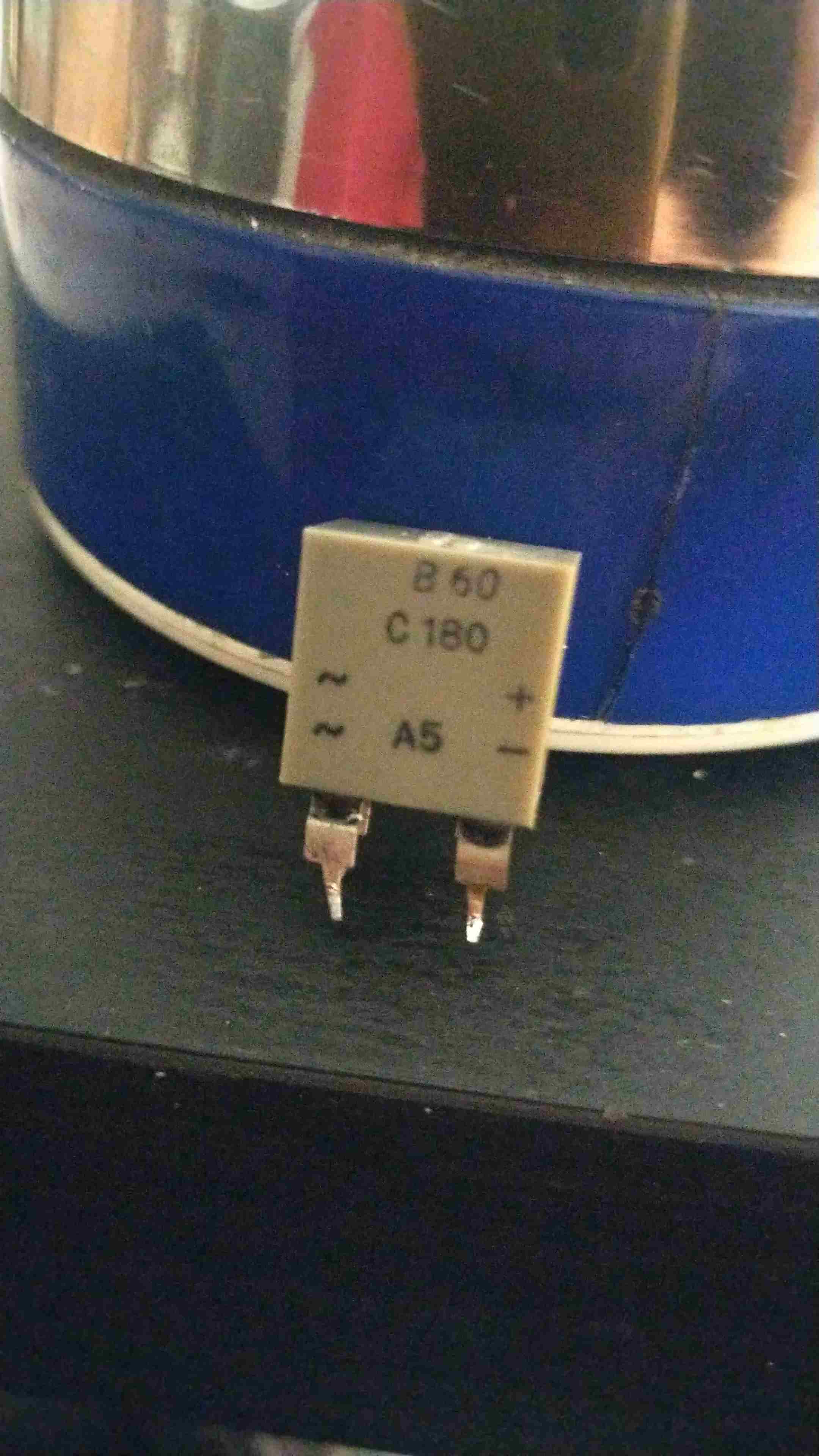

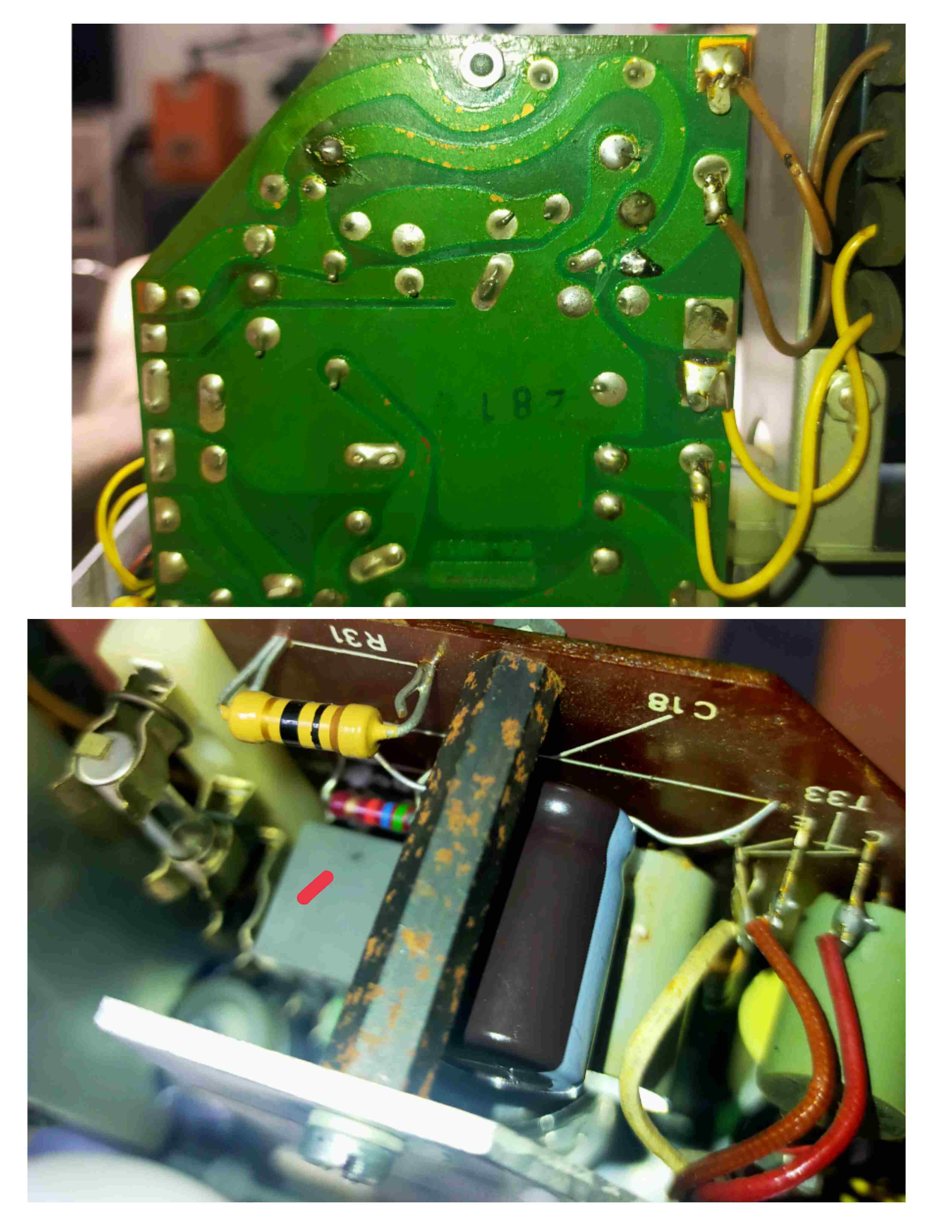

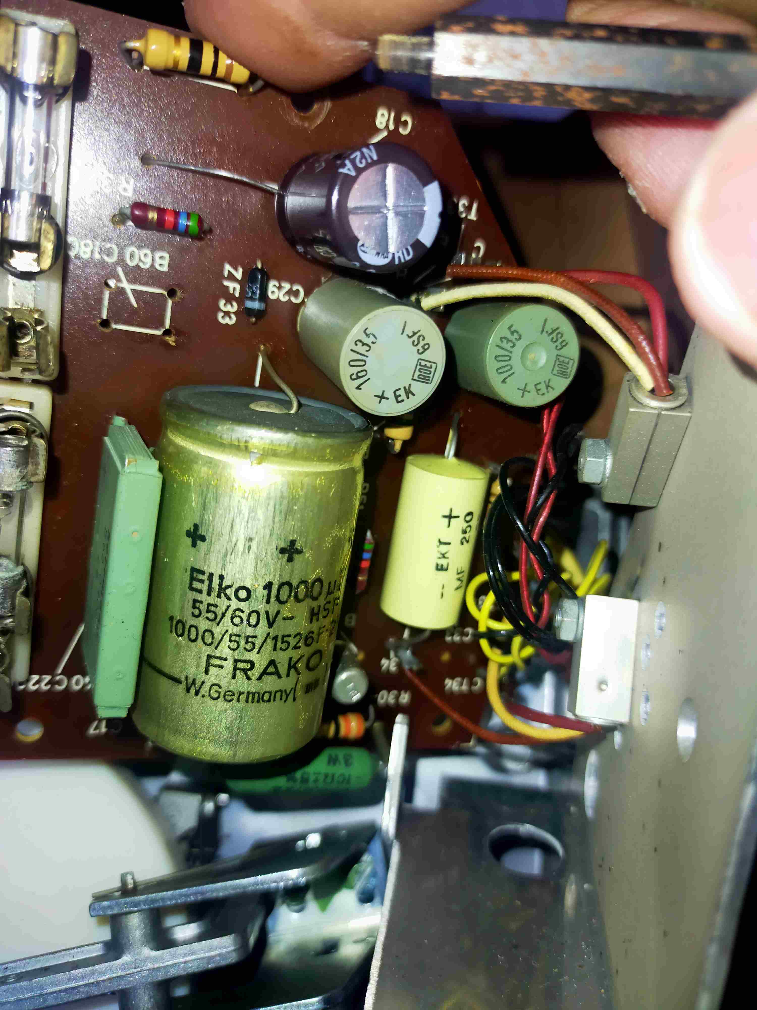

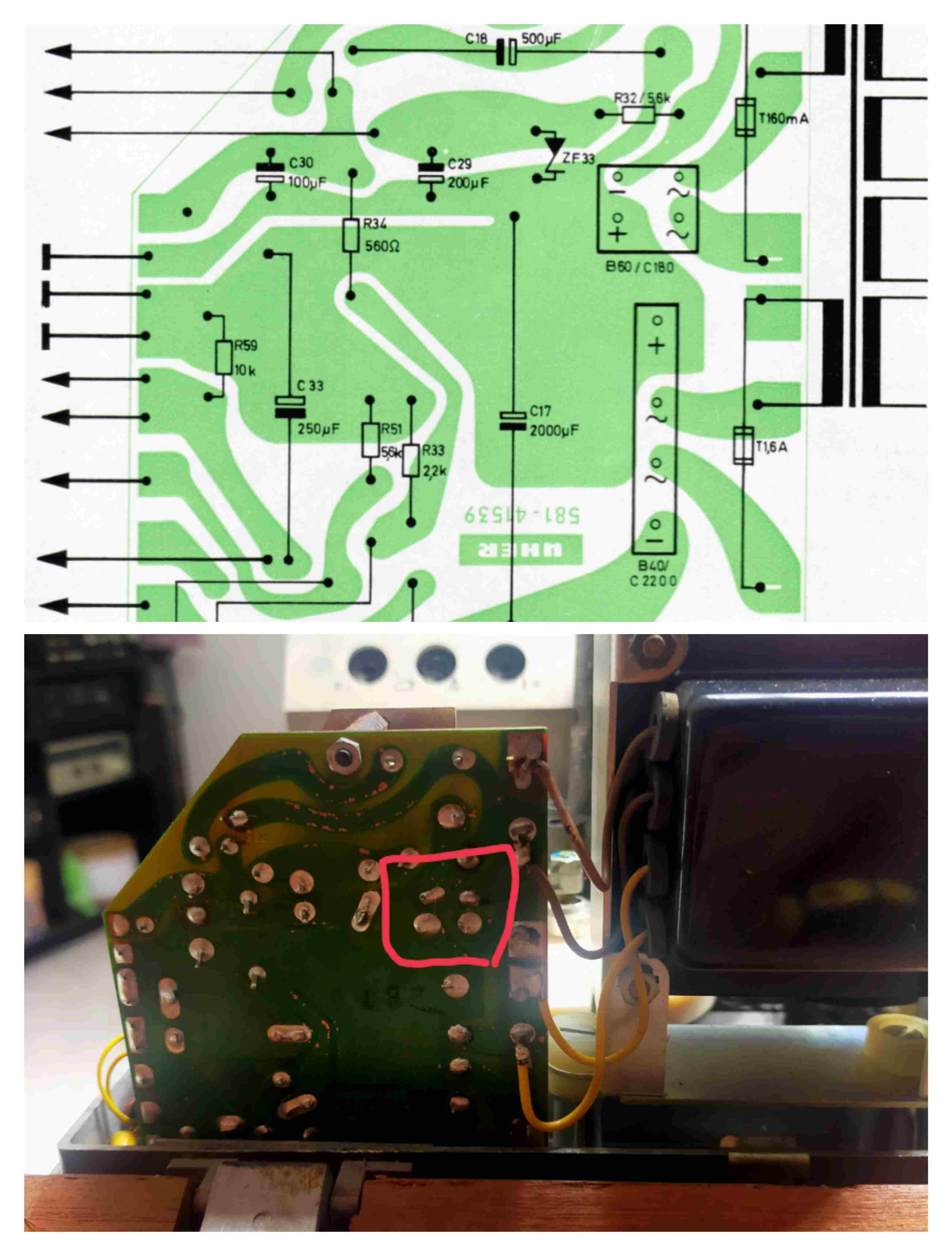

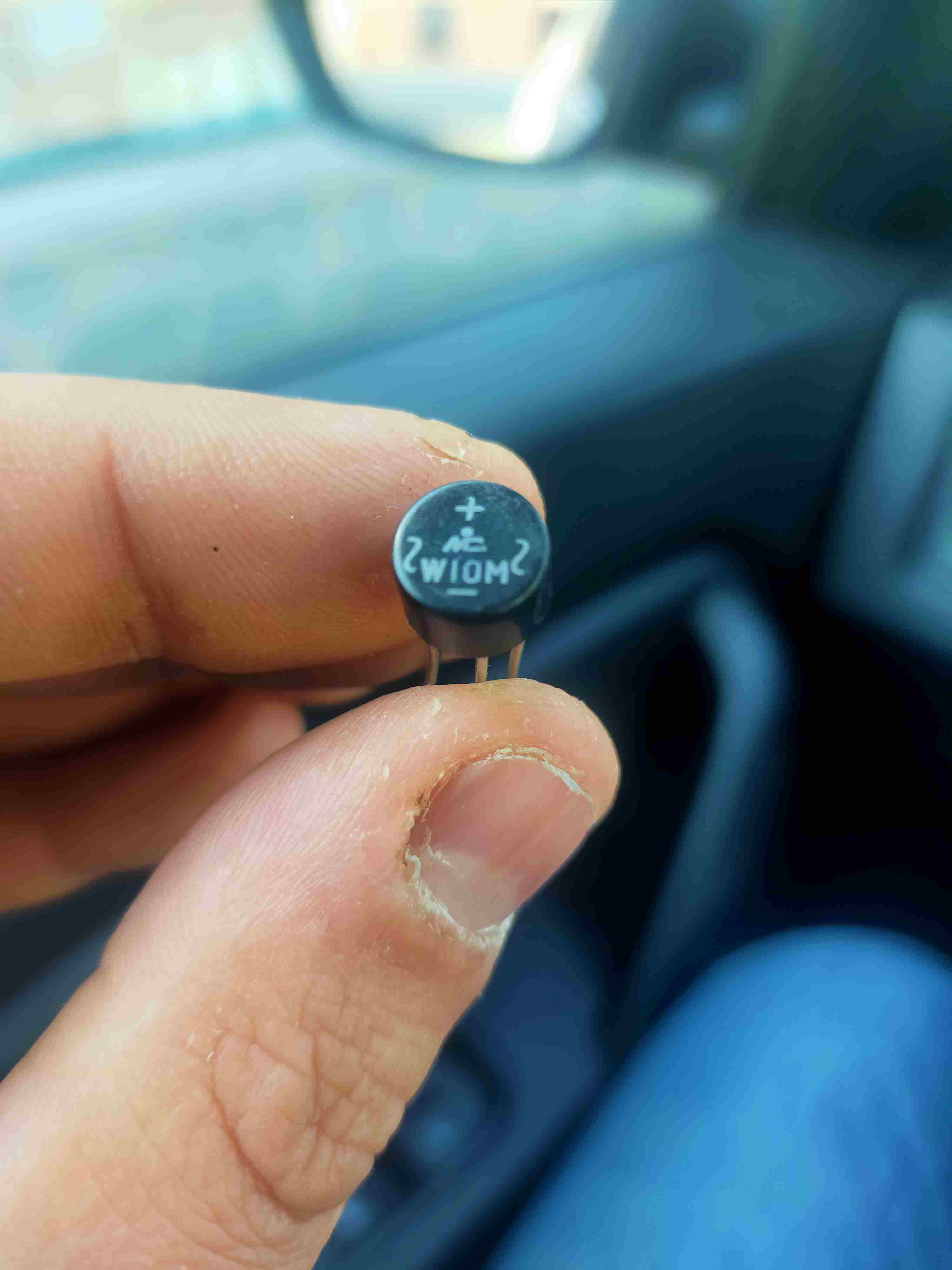

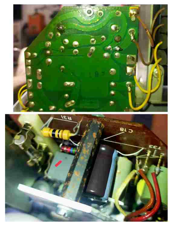

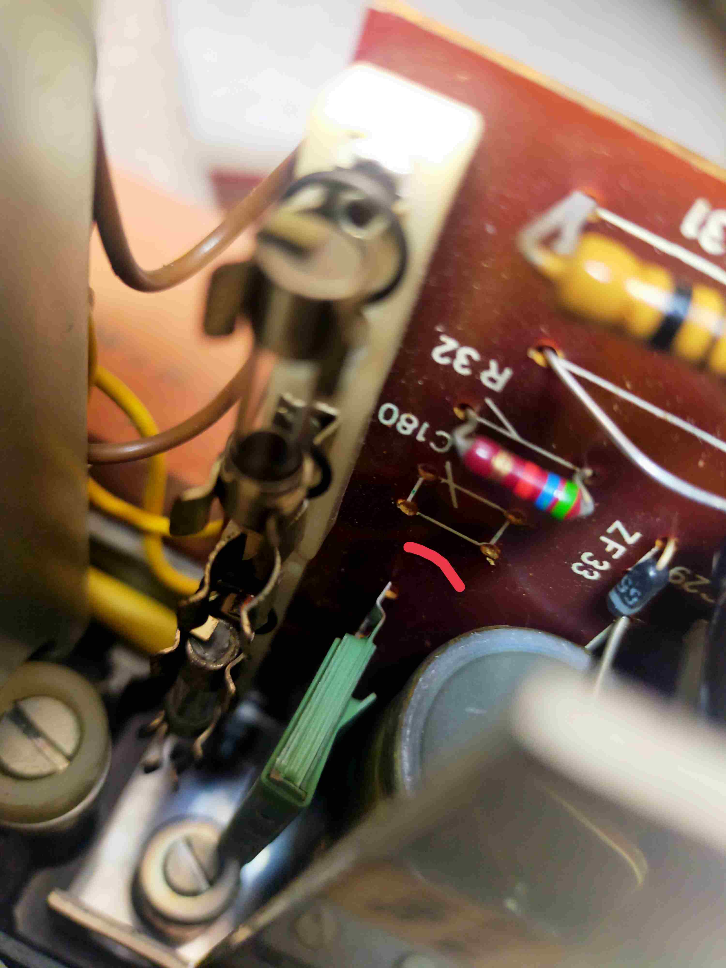

NovellinoXX Inserita: 10 agosto 2023 Segnala Inserita: 10 agosto 2023 32 minuti fa, lucio7979 ha scritto: indicarmi i punti dove e come misurare? Sul capocorda indicato con "E" del T33 devi misurare con il voltmetro 32V. Tester in VDC con una portata più alta di 32V , forse 200V, dipende dal tester che hai
lucio7979 Inserita: 10 agosto 2023 Autore Segnala Inserita: 10 agosto 2023 (modificato) Dunque con registratore acceso non in riproduzione, puntale rosso a massa la E del T33 misura 28,8 volt. Del T34 11,2 volt. Modificato: 10 agosto 2023 da lucio7979
NovellinoXX Inserita: 10 agosto 2023 Segnala Inserita: 10 agosto 2023 (modificato) Misura di tensione su "B" e su "C" di T33 Modificato: 10 agosto 2023 da NovellinoXX
NovellinoXX Inserita: 10 agosto 2023 Segnala Inserita: 10 agosto 2023 (modificato) 38 minuti fa, lucio7979 ha scritto: C 30,3 - B 28,6. mancano 5V a monte. Con il tester in VCA misura la tensione sul ponte più piccolo, quello quadrato, sui terminali con il simbolo dell'alternata non quelli con il simbolo + e - il cambia tensioni su che valore e' impostato? Modificato: 11 agosto 2023 da NovellinoXX
lucio7979 Inserita: 11 agosto 2023 Autore Segnala Inserita: 11 agosto 2023 Il cambia tensioni è su 250 volt. Dopo il lavoro misuro il ponte.
NovellinoXX Inserita: 11 agosto 2023 Segnala Inserita: 11 agosto 2023 (modificato) 1 ora fa, lucio7979 ha scritto: Il cambia tensioni è su 250 volt. E' per quello che mancano 5V, misura la tensione di rete in AC, se hai 230 o più lo imposti a 240V, se hai meno di 230V lo imposti a 220V. Ripeti le ultime misure e vediamo se rientrano nei valori. Modificato: 11 agosto 2023 da NovellinoXX
lucio7979 Inserita: 11 agosto 2023 Autore Segnala Inserita: 11 agosto 2023 (modificato) Ho 246 sulla rete. Sui poli dell'alternata del ponte piccolo ho 37 volt. Modificato: 11 agosto 2023 da lucio7979
lucio7979 Inserita: 11 agosto 2023 Autore Segnala Inserita: 11 agosto 2023 (modificato) Zero e 84 volt. Il cambia tensione lo metto a 240? Ho misurato di nuovo il T33. Ho 32,9 volt su E, 38,2 su C, 33 su B. Modificato: 11 agosto 2023 da lucio7979
NovellinoXX Inserita: 11 agosto 2023 Segnala Inserita: 11 agosto 2023 2 minuti fa, lucio7979 ha scritto: Zero e 84 volt Sicuro? su + e - e' impossibile misurare 84V, stai misurando in VDC ?
lucio7979 Inserita: 11 agosto 2023 Autore Segnala Inserita: 11 agosto 2023 (modificato) Dunque in alto a sinistra 36, basso a sinistra zero, alto a destra e basso a sinistra 17 volt. Tester in continua. Forse avevo sbagliato ad impostare il tester. Modificato: 11 agosto 2023 da lucio7979
NovellinoXX Inserita: 11 agosto 2023 Segnala Inserita: 11 agosto 2023 (modificato) Allora, se le misure sono giuste, dovrebbe essere guasto il ponte. Prendine uno da 1A minimo, 80V minimo, minimo non significa esagerare 😃. Portati l'originale dietro perchè non so se lo trovi con lo stesso formato e con la stessa disposizione dei piedini Se non trovi prendine uno simile ma più piccolo a quello grande, con i piedini in linea, così viene più facile adattarlo. Modificato: 11 agosto 2023 da NovellinoXX
lucio7979 Inserita: 11 agosto 2023 Autore Segnala Inserita: 11 agosto 2023 (modificato) Ho messo una foto sopra nella mia precedente risposta con la posizione dei piedini. Se qualcuno fosse aperto l'altro ponte quello più grande conviene prenderlo pure? Modificato: 11 agosto 2023 da lucio7979
NovellinoXX Inserita: 11 agosto 2023 Segnala Inserita: 11 agosto 2023 (modificato) Ok, visto che ci sei controlla che lo stampato sia uguale a quello teorico; se diverso posta una foto ben illuminata che controlliamo in cosa differisce. (........... e controlliamo anche le saldature) Modificato: 11 agosto 2023 da NovellinoXX
lucio7979 Inserita: 11 agosto 2023 Autore Segnala Inserita: 11 agosto 2023 Ho fatto due foto con le due facce della scheda. Dalla parte dei componenti non è facile perché la lastra di metallo oscura molto. Al ponte in questione ho fatto un segno rosso.
NovellinoXX Inserita: 11 agosto 2023 Segnala Inserita: 11 agosto 2023 Sembra uguale. Vabbè, cambia il ponte.
lucio7979 Inserita: 11 agosto 2023 Autore Segnala Inserita: 11 agosto 2023 Ho dissaldato il ponte ecco la foto anche se lo spazio è minimo. Quanti volt dovrei avere nel + e - del ponte e nelle due alternate?
NovellinoXX Inserita: 11 agosto 2023 Segnala Inserita: 11 agosto 2023 (modificato) Antiquariato pericoloso, raddrizzatore al selenio (dicono che e' cancerogeno, non lo maneggiare troppo). Sul + e - devi avere 40VDC, sull'alternata non saprei perche' i raddrizzatori al selenio hanno una caduta non fissa ma dipendente dal numero di elementi che lo costituiscono che a loro volta dipendono dalla tensione applicata. Segui le istruzioni per il nuovo ponte. Al limite lo si monta sovrapposto a quella resistenza da 5.6kOhm. Se poi la tensione risulta troppo alta ... ci inventiamo qualcosa 😄 Modificato: 11 agosto 2023 da NovellinoXX
lucio7979 Inserita: 11 agosto 2023 Autore Segnala Inserita: 11 agosto 2023 Questo è pericoloso? Non lo sapevo.
lucio7979 Inserita: 11 agosto 2023 Autore Segnala Inserita: 11 agosto 2023 (modificato) Al negozio hanno il 1000n da 1,5 ampere. Va bene? Ho anche smontato tutta la piastra per vedere meglio gli altri componenti. Sto andando dal rivenditore se serve prendere anche qualche altra cosa potresti dirmelo? Grazie Modificato: 11 agosto 2023 da lucio7979
lucio7979 Inserita: 11 agosto 2023 Autore Segnala Inserita: 11 agosto 2023 Ho trovato solo questo non avevano altro. Spero vada bene.
NovellinoXX Inserita: 11 agosto 2023 Segnala Inserita: 11 agosto 2023 (modificato) 1 ora fa, lucio7979 ha scritto: Ho trovato solo questo non avevano altro. Spero vada bene. Era proprio quello più difficile da montare. Devi flettere le zampette in modo da avere la stessa disposizione dei piedini dell'altro. Quando lo monti metti prima i puntali su + e - e poi dai alimentazione: se la tensione supera i 50 V stacca subito la tensione. Modificato: 11 agosto 2023 da NovellinoXX
NovellinoXX Inserita: 11 agosto 2023 Segnala Inserita: 11 agosto 2023 (modificato) Anzi, per non rischiare, misura prima l'alternata senza il ponte. Modificato: 11 agosto 2023 da NovellinoXX
lucio7979 Inserita: 11 agosto 2023 Autore Segnala Inserita: 11 agosto 2023 (modificato) In che senso misurare l'alternata senza il ponte? Senza montare il ponte, sui buchi dove va montato? Modificato: 11 agosto 2023 da lucio7979
