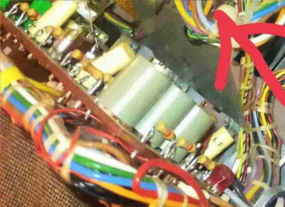

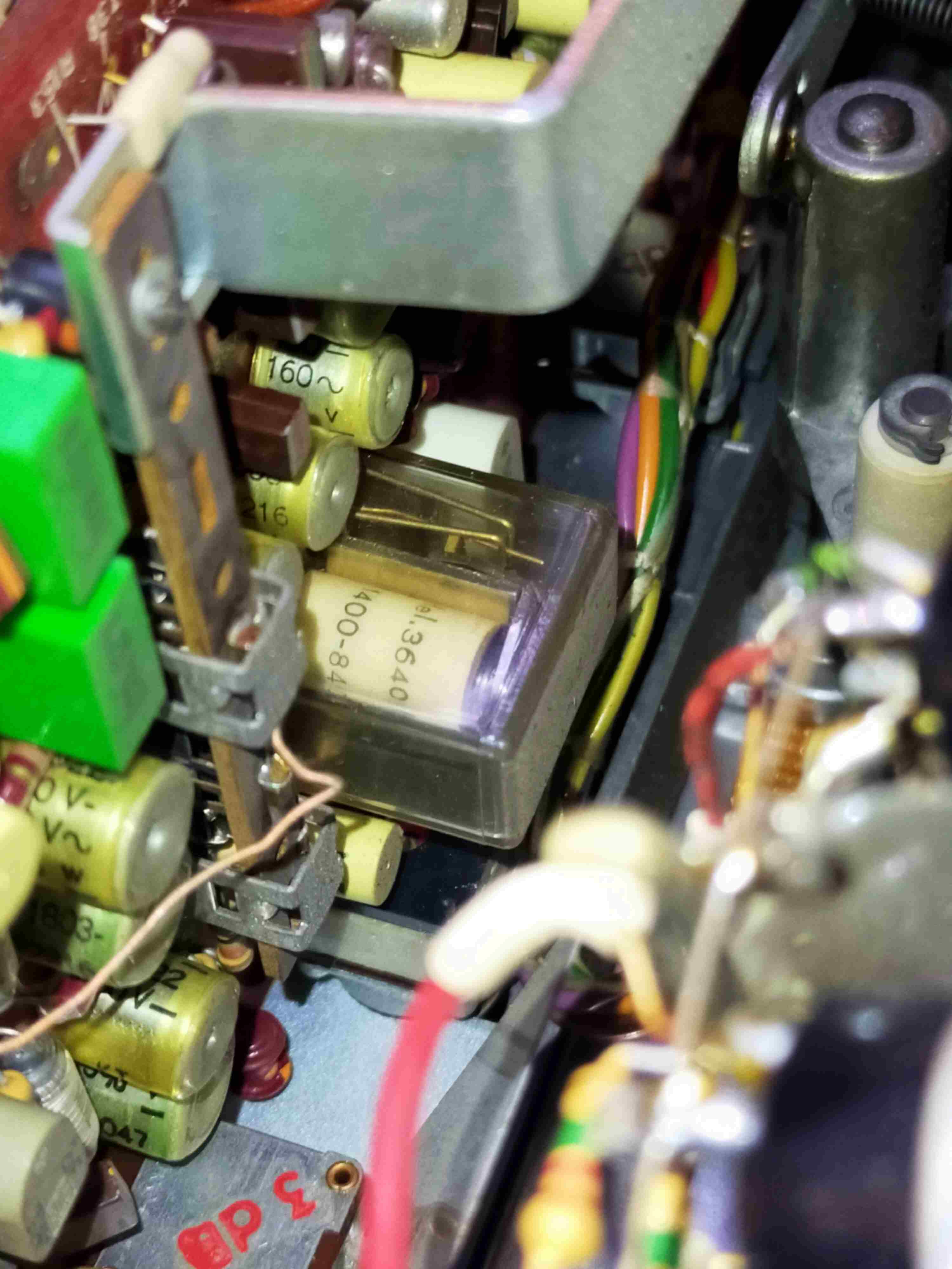

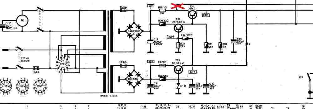

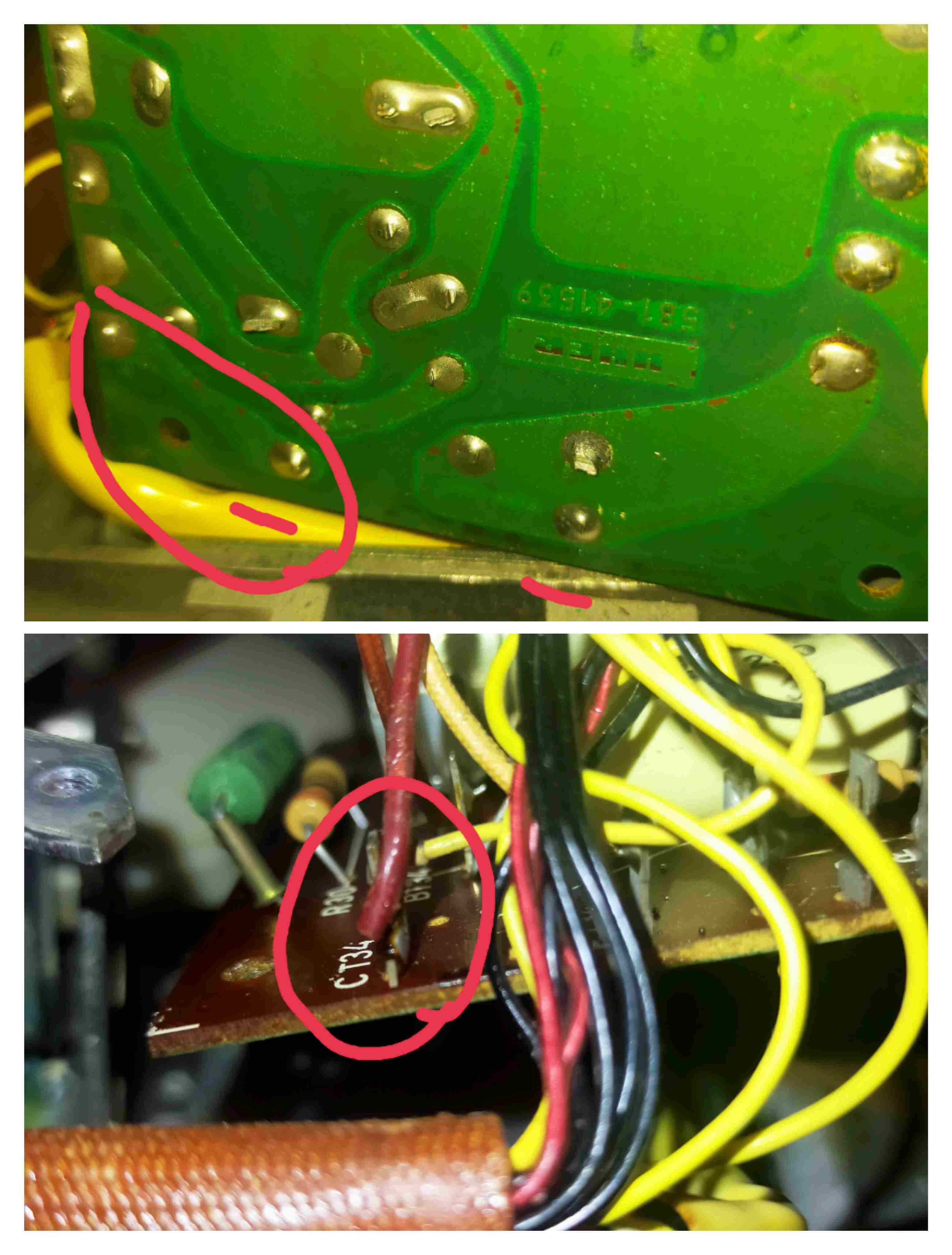

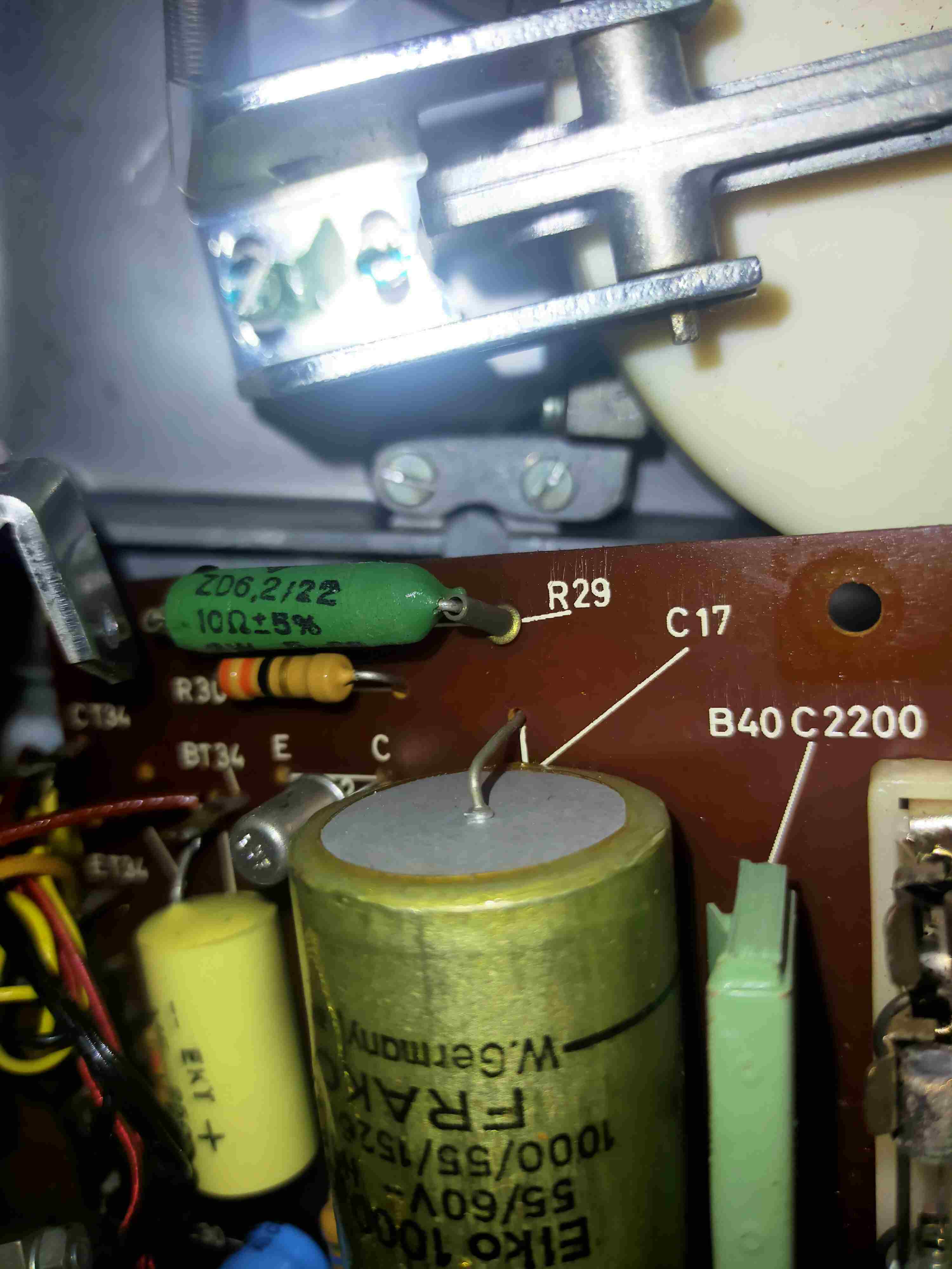

lucio7979 Inserita: 12 agosto 2023 Autore Segnala Inserita: 12 agosto 2023 Multimetro in alternata sul meno 25,8 volt.
NovellinoXX Inserita: 12 agosto 2023 Segnala Inserita: 12 agosto 2023 (modificato) Allora sul ponte ci sono 26V, sul collettore di T34 solo 12V, troppa differenza. in mezzo c'e' la resistenza R29 o R30 che sono da 1 ohm e 3,3 ohm. Nel dubbio misurale tutte e due disponendo il tester in ohm e l'apparecchio disalimentato. A vederle sembrano nuove di zecca, quindi controlla anche se le saldature sono a posto. Modificato: 12 agosto 2023 da NovellinoXX
lucio7979 Inserita: 12 agosto 2023 Autore Segnala Inserita: 12 agosto 2023 (modificato) Ma qui gli hanno messo due resistenze di valore diverso. Una da 10 ohm e l'altra da 33. Sono buone entrambe ma perché di questo valore? Anche il Frako è da 1000 uf ma lo schema dice 2000. Bo? Modificato: 12 agosto 2023 da lucio7979
NovellinoXX Inserita: 12 agosto 2023 Segnala Inserita: 12 agosto 2023 5 minuti fa, lucio7979 ha scritto: Ma qui gli hanno messo due resistenze di valore diverso. Una da 10 ohm e l'altra da 33. Sono buone entrambe ma perché di questo valore? Anche il Frako è da 1000 uf ma lo schema dice 2000. Bo? Perchè hanno depotenziato tutto. Comunque misurale lo stesso, non si sa mai.
lucio7979 Inserita: 12 agosto 2023 Autore Segnala Inserita: 12 agosto 2023 Sono buone le ho misurate. Una è 10 ohm l'altra 34.
NovellinoXX Inserita: 12 agosto 2023 Segnala Inserita: 12 agosto 2023 La resistenza da 10 ohm scalda tanto?
lucio7979 Inserita: 12 agosto 2023 Autore Segnala Inserita: 12 agosto 2023 (modificato) Non lo so. La scheda è chiusa in una scatola di lamiera e fissata al telaio. Per misurare le resistenze ho dovuto smontarla di nuovo. Non posso accenderlo senza rimetterla apposto, ho paura che la lamiera tocchi con qualcosa e faccia danni. Comunque adesso provo. Modificato: 12 agosto 2023 da lucio7979
NovellinoXX Inserita: 12 agosto 2023 Segnala Inserita: 12 agosto 2023 (modificato) Dovresti dissaldare quel filo che ti ho indicato, temo che ci sia un sovraccarico su quel filo. Riesci ad individuarlo? Modificato: 12 agosto 2023 da NovellinoXX
lucio7979 Inserita: 12 agosto 2023 Autore Segnala Inserita: 12 agosto 2023 Tenuto acceso 10 minuti. Resistenza non scalda per niente.
lucio7979 Inserita: 12 agosto 2023 Autore Segnala Inserita: 12 agosto 2023 Ho visto lo schema ma il filo dove si trova? Non riesco a capirlo purtroppo.
NovellinoXX Inserita: 12 agosto 2023 Segnala Inserita: 12 agosto 2023 Adesso e' tardi vediamo domani ciao.
lucio7979 Inserita: 12 agosto 2023 Autore Segnala Inserita: 12 agosto 2023 (modificato) Ok grazie. Intanto forse ho capito così lo vedi e domani mi dici se sono riuscito. Nel collage di foto che ho messo vedi le due saldature della resistenza. Sono quelle con due linee rosse. Come vedi la pista continua a sinistra. Va a finire nello stesso punto in cui è saldato il C del T34. E assieme a quest'ultimo come vedi dalla seconda foto è saldato un filo giallo che poi scende nel cordone. Magari il filo è quello? Spero di averti fatto capire. Buonanotte e grazie. Modificato: 12 agosto 2023 da lucio7979
NovellinoXX Inserita: 13 agosto 2023 Segnala Inserita: 13 agosto 2023 Dovrebbe essere quello, però se mi dici che la resistenza non scalda e' inutile dissaldarlo. Mi dai indicazioni contrastanti e non so' cosa dirti.
lucio7979 Inserita: 13 agosto 2023 Autore Segnala Inserita: 13 agosto 2023 Le misurazioni che ho fatto seguendo le tue indicazioni sono quelle. Non so se magari sbaglio qualcosa.
lucio7979 Inserita: 13 agosto 2023 Autore Segnala Inserita: 13 agosto 2023 (modificato) Ho cambiato gli ultimi due condensatori, il frako da 1000 uf ed il C33 da 250. Non è cambiato nulla a livello audio ma adesso le luci che erano fioche si sono accese con la giusta intensità. Se avete consigli accetto volentieri. Comunque credo nella mia ignoranza che un recap dei condensatori elettrolitici vada fatto a prescindere. Non so se siete d'accordo. Modificato: 13 agosto 2023 da lucio7979
NovellinoXX Inserita: 13 agosto 2023 Segnala Inserita: 13 agosto 2023 2 ore fa, lucio7979 ha scritto: Comunque credo nella mia ignoranza che un recap dei condensatori elettrolitici vada fatto a prescindere Mi sa proprio di si. 2 ore fa, lucio7979 ha scritto: le luci che erano fioche si sono accese con la giusta intensità Per curiosità quanto misura adesso la "E" di T34? 2 ore fa, lucio7979 ha scritto: Non è cambiato nulla a livello audio C'e' un relè con l'involucro trasparente, a metà della scheda in basso, vedi se commuta azionando i comandi.
lucio7979 Inserita: 13 agosto 2023 Autore Segnala Inserita: 13 agosto 2023 (modificato) La E, C e B appena acceso misurano 8,5 volt. Dopo quale minuto ho riprovato 12 volt. Non ci capisco niente! Il relè è questo in foto? E comunque le lampadine adesso sono di nuovo basse di intensità. Modificato: 13 agosto 2023 da lucio7979
NovellinoXX Inserita: 13 agosto 2023 Segnala Inserita: 13 agosto 2023 (modificato) 1 ora fa, lucio7979 ha scritto: appena acceso misurano 8,5 volt. Dopo quale minuto ho riprovato 12 volt Questo potrebbe essere causato da condensatori in perdita: dopo un po' che sono sotto tensione in parte recuperano. Comunque ci deve essere un assorbimento importate per causare quella caduta di tensione. Prova, per incominciare, a controllare i condensatori che sono in basso a DX (vedi foto) Vanno dissaldati Prima li misuri con il capacimetro e fai già una cernita. Poi provati con il tester disposto in ohm. Quando colleghi il tester aspetta perchè si devono caricare, quando la misura si stabilizza devono avere una resistenza residua molto alta > 100k. Modificato: 13 agosto 2023 da NovellinoXX
lucio7979 Inserita: 13 agosto 2023 Autore Segnala Inserita: 13 agosto 2023 (modificato) Ti ho anticipato. Questi tre che hai postato li ho cambiati tutti adesso. Erano completamente andati. Ma il vu Meter non si sposta. In mono cioè mettendo i canali ad uno ad uno collegati all'amplificatore si sentono ma in stereo niente se ne sente uno e nell'altro fruscio forte. Il T34 dici che è buono insieme al T33? Se collego altoparlanti esterni non si sente proprio niente solo pianissimo poggiando l'orecchio su altoparlante. Ma poi ci sono condensatori con valori strano. Tipo 2 uf 70 volt. 5 uf 70 volt. Ma dove si trovano? Modificato: 13 agosto 2023 da lucio7979
NovellinoXX Inserita: 13 agosto 2023 Segnala Inserita: 13 agosto 2023 (modificato) 2 ore fa, lucio7979 ha scritto: Il T34 dici che è buono insieme al T33? Se a monte, dove ci sono le due resistenze R29 e R30, non c'e' una tensione maggiore di 26V non si può dire se sono buoni o meno, e' per questo che insistevo su quel punto. 2 ore fa, lucio7979 ha scritto: Ma poi ci sono condensatori con valori strano. Tipo 2 uf 70 volt. 5 uf 70 volt. Ma dove si trovano? per la capacità fai riferimento a questa tabella valori commerciali condensatori. Se il valore del tuo condensatore non e' nella tabella scegli quello immediatamente superiore Esempio 2uF ===> 2.2 uF Per la tensione vale la stesso ragionamento, con una particolarità: nel tuo apparecchio i condensatori con valori di 35V sono al limite, quindi vanno da 63V Dove sono messi non lo sò perchè non ho lo schema; devo aspettare 1 mese dall'ultimo download che ho effettuato. Modificato: 13 agosto 2023 da NovellinoXX
lucio7979 Inserita: 13 agosto 2023 Autore Segnala Inserita: 13 agosto 2023 Se vuoi lo schema te lo invio per mail.
NovellinoXX Inserita: 14 agosto 2023 Segnala Inserita: 14 agosto 2023 Ok, ti ho inviato un messaggio privato.
NovellinoXX Inserita: 14 agosto 2023 Segnala Inserita: 14 agosto 2023 Visto, devo fare il collage e studiarmelo.
NovellinoXX Inserita: 14 agosto 2023 Segnala Inserita: 14 agosto 2023 (modificato) Di relè ce ne sono 3 sullo schema teorico, a 24V e quindi se non abbiamo quei 26V su T34 non si muovono. Tra l'altro la 26V serve anche ai canali audio per funzionare. Stacca quel filo che avevi individuato e che va verso il basso e vediamo se cambia qualcosa sui pin del T34. Modificato: 14 agosto 2023 da NovellinoXX
