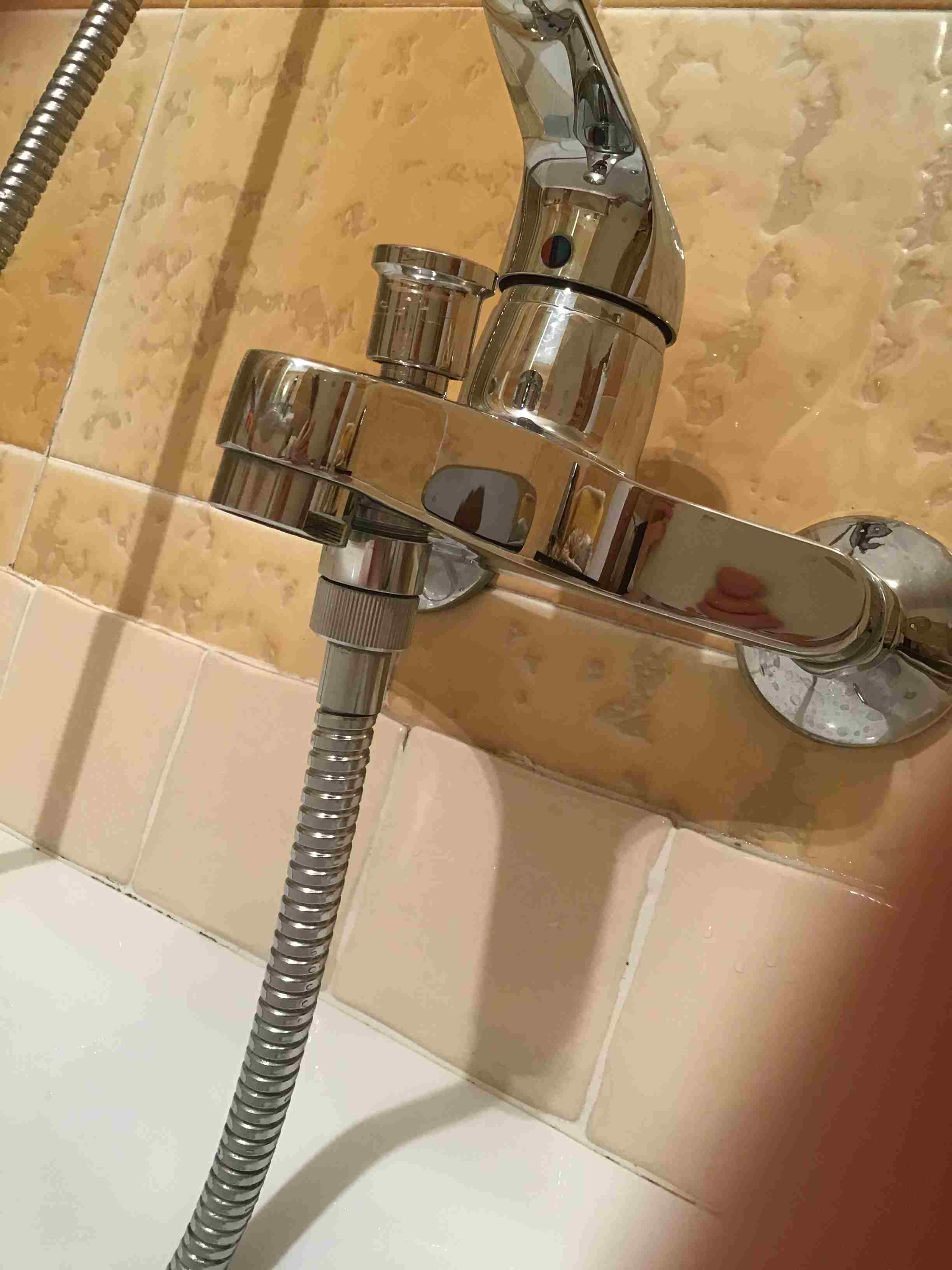

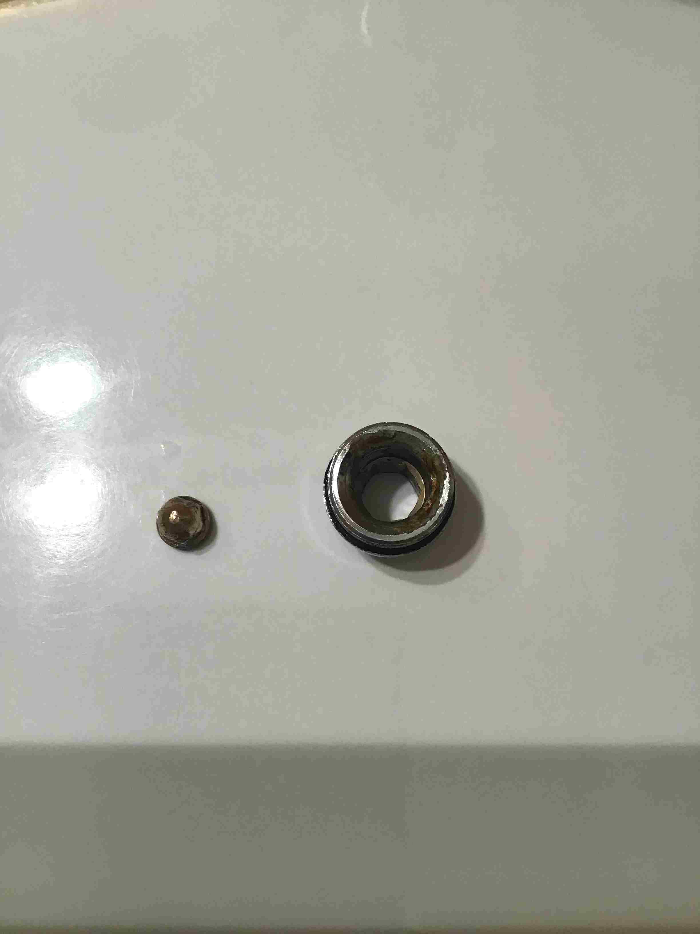

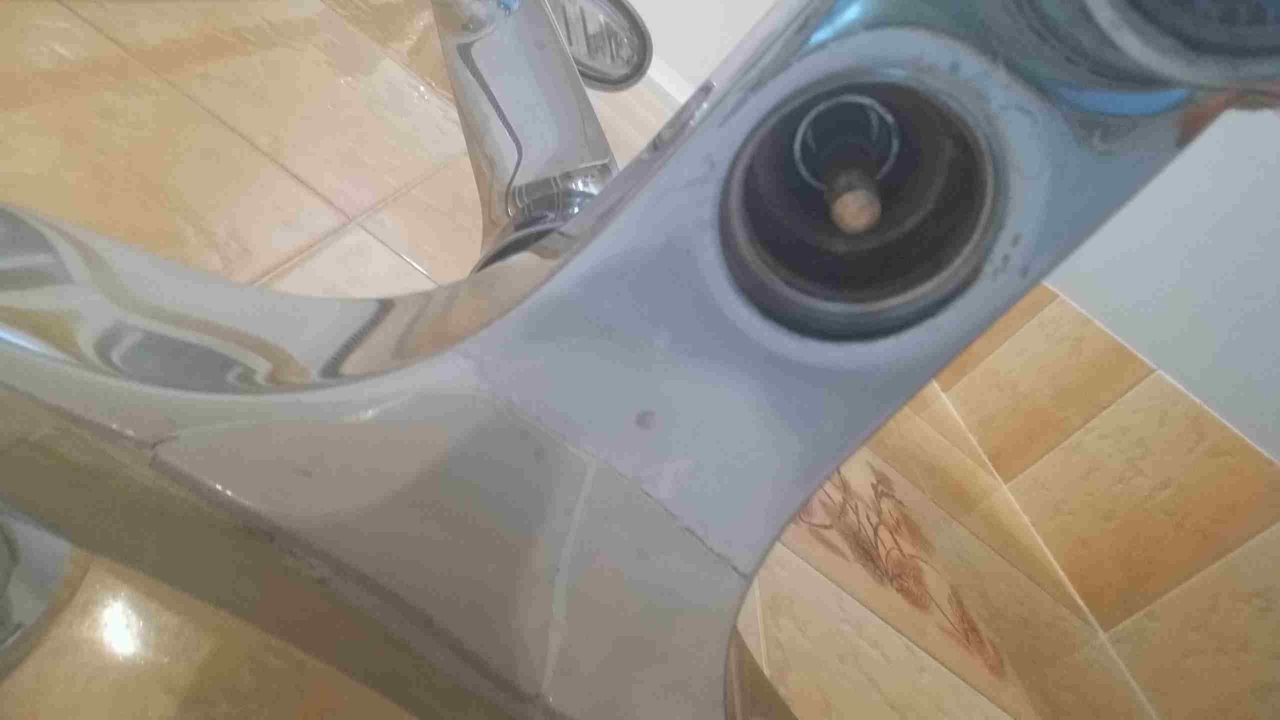

Tasso72 Inserito: 8 agosto 2023 Segnala Inserito: 8 agosto 2023 Buonasera forum. Ho un problema col miscelatore della vasca da bagno, che ha il deviatore per la doccia bloccato. Praticamente non riesco più a deviare l’acqua verso la doccia. Si tratta di un miscelatore Nobili (modello Blue del 2007), di cui allego foto. Dopo aver tolto il tubo della doccia, ho smontato nella parte inferiore con una brugola e con le pinze i due pezzi che vedete in foto. Ora non so come procedere. Il pomello superiore riesce appena a muoversi, io penso di dover svitare la parte superiore, ma non so come fare perché la base su cui il pomello si inserisce è tonda e temo di fare danni. Ovviamente non sono del mestiere, e lo si è capito, ma vorrei provarci! C’è qualcuno che può aiutarmi? Grazie
NovellinoXX Inserita: 8 agosto 2023 Segnala Inserita: 8 agosto 2023 (modificato) Il pomello superiore, sotto la leva c'e' quel tappino in plastica blu e rosso, lo estrai e sotto trovi un grano a brugola. Modificato: 8 agosto 2023 da NovellinoXX
Tasso72 Inserita: 8 agosto 2023 Autore Segnala Inserita: 8 agosto 2023 Grazie NovellinoXX, io però non devo estrarre la leva del miscelatore ma il pomello che, se alzato o abbassato, devia l’acqua alla doccia o alla vasca.
reka Inserita: 9 agosto 2023 Segnala Inserita: 9 agosto 2023 l'ho smontato poche settimane fa (altro tipo) e il pomello era semplicemente avvitato, l'ho svitato a mano. dici che si muove appena ma intendi su è giù? perchè devi svitarlo e basta, in qualsiasi posizione sia dopo un po' ti deve rimanere in mano e vedresti l'alverino filettato del vitone.. a proposito, il dadino che vedi secondo me è già quello che tiene ferma la guarnizione a piattello
Tasso72 Inserita: 9 agosto 2023 Autore Segnala Inserita: 9 agosto 2023 Grazie reka. Il dadino che ho tolto, infatti, mi ha liberato la guarnizione a piattello: ora ho tolto anche quella ed è scesa anche la molla del deviatore. Praticamente ora da sotto vedo il vitone a cui, secondo me, è avvitato il pomello superiore. Il problema è che il pomello si muove appena a destra e sinistra, ma non riesco a svitarlo. Invece in verticale è completamente fermo.
reka Inserita: 9 agosto 2023 Segnala Inserita: 9 agosto 2023 ma il pomello si alza e si abbassa per il comando giusto? in teoria adesso dovresti riuscire a spingere fuori il vitone dal basso senza toglierlo
Tasso72 Inserita: 9 agosto 2023 Autore Segnala Inserita: 9 agosto 2023 In teoria il pomello dovrebbe alzarsi e abbassarsi, ma si è inchiodato in quella posizione e non riesco più a smuoverlo. Se provo a spingere il vitone dal basso, purtroppo non si muove nulla: sembra tutto fisso. Provo a mettere due foto da sotto.
reka Inserita: 9 agosto 2023 Segnala Inserita: 9 agosto 2023 devi disincrostare un po', io uso il viakal spray di solito..
Tasso72 Inserita: 9 agosto 2023 Autore Segnala Inserita: 9 agosto 2023 (modificato) Ok, grazie reka. Ho già spruzzato stamattina un po’ di Pulirapid, che ho in casa e mi sembra un buon anticalcare. Ora magari gliene do un altro po’. Modificato: 9 agosto 2023 da Tasso72 Errore
robertice Inserita: 9 agosto 2023 Segnala Inserita: 9 agosto 2023 Reggi il perno che vedi sotto con una pinza poi sviti il pomello sopra
Tasso72 Inserita: 9 agosto 2023 Autore Segnala Inserita: 9 agosto 2023 Dai e dai, dopo aver lasciato l’anticalcare per mezza giornata e spingendo da sotto con molta pazienza e anche un po’ più di forza di quanto pensassi, il vitone è uscito. Era molto incrostato e per questo si era bloccato. Ho ripulito tutto, lubrificato e rimontato e ora funziona perfettamente. Grazie mille a reka e robertice! Come sempre, questo forum è una garanzia.
