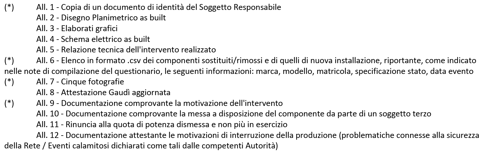

sostituzione pannelli 2° conto energia
Simone Baldini
Ciao, a seguito danneggiamenti per grandine devo sostituire i pannelli FV. Impinto 6kWp, a parte quelli con la (*) obbligatori, cosa è opportuno inviare?
Come documentazione comprovante la motivazione, bastano le foto dei pannelli danneggiati, e una lettera?
Siccome cambio anche l'inverter, "non va piu'" e le stringhe da 3 diventano 2, meglio riallegare anche lo schema? Ovviamente la potenza non superà il 5% della potenza incentivata.
Per lo smaltimento RAEE devo allegare qualcosa? Per ora i pannelli sono a terra e non so quando riusciro' a farli portare via.
Modificato: da Simone Baldini
al punto 9 potresti anche allegare la denuncia di sinistro fatta all'assicurazione nel caso ci fosse, anche di danni avvenuti in concomitanza (tetto, tapparelle, ecc ecc)
comunque  se vogliono qualcosa in più te lo chiedono, nell'area personale appare una spunta arancio sulla pratica con una notazione e ti scrivono anche per email.
non ti fanno rifare tutto..
