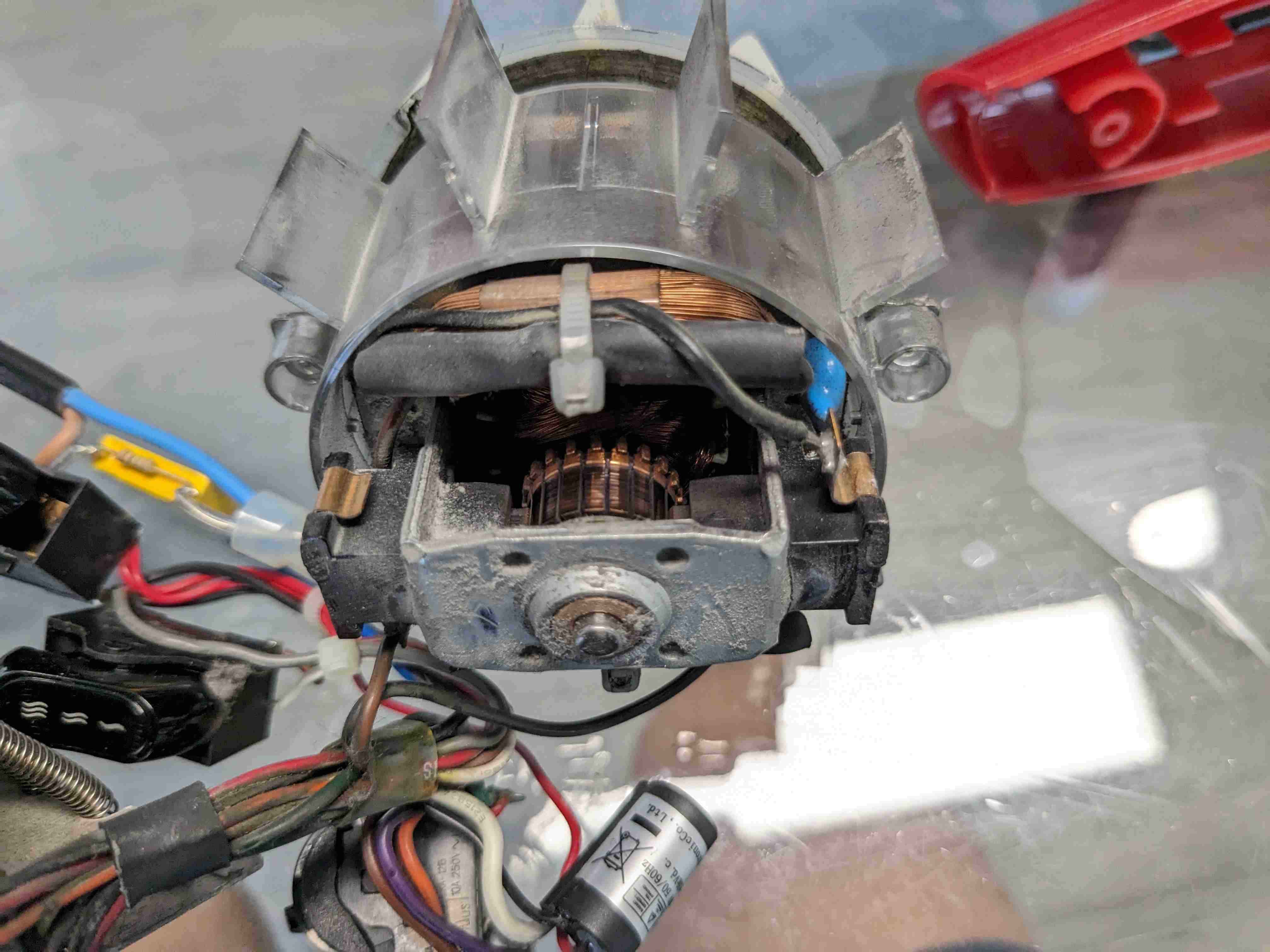

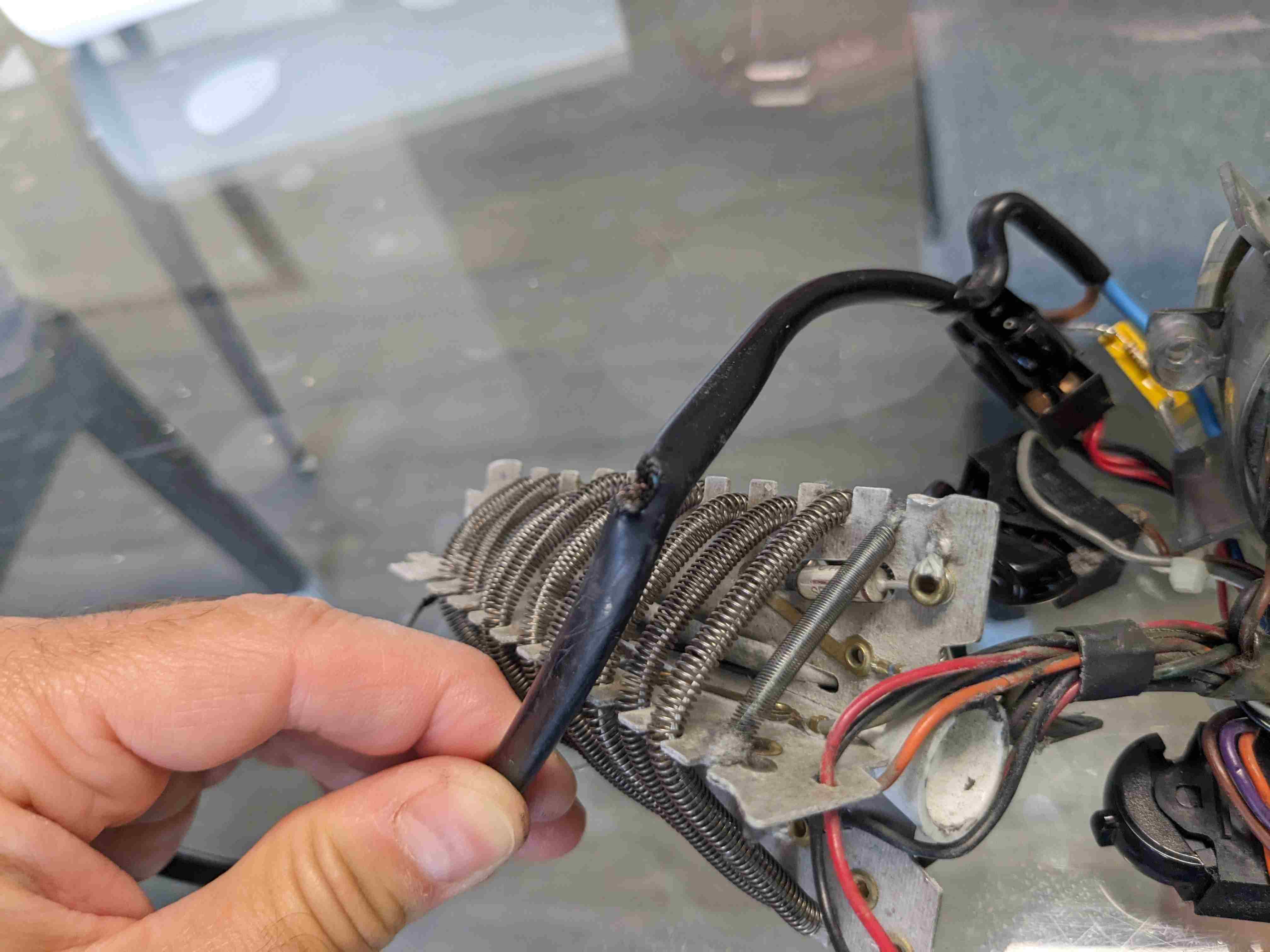

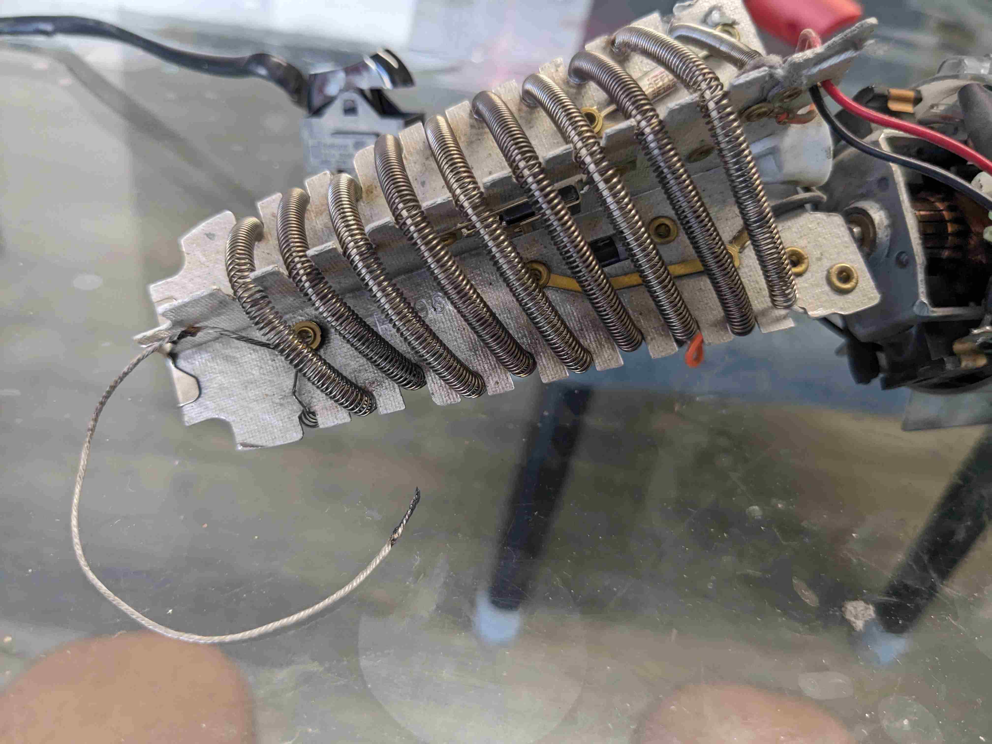

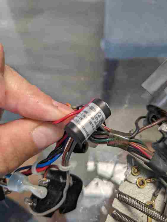

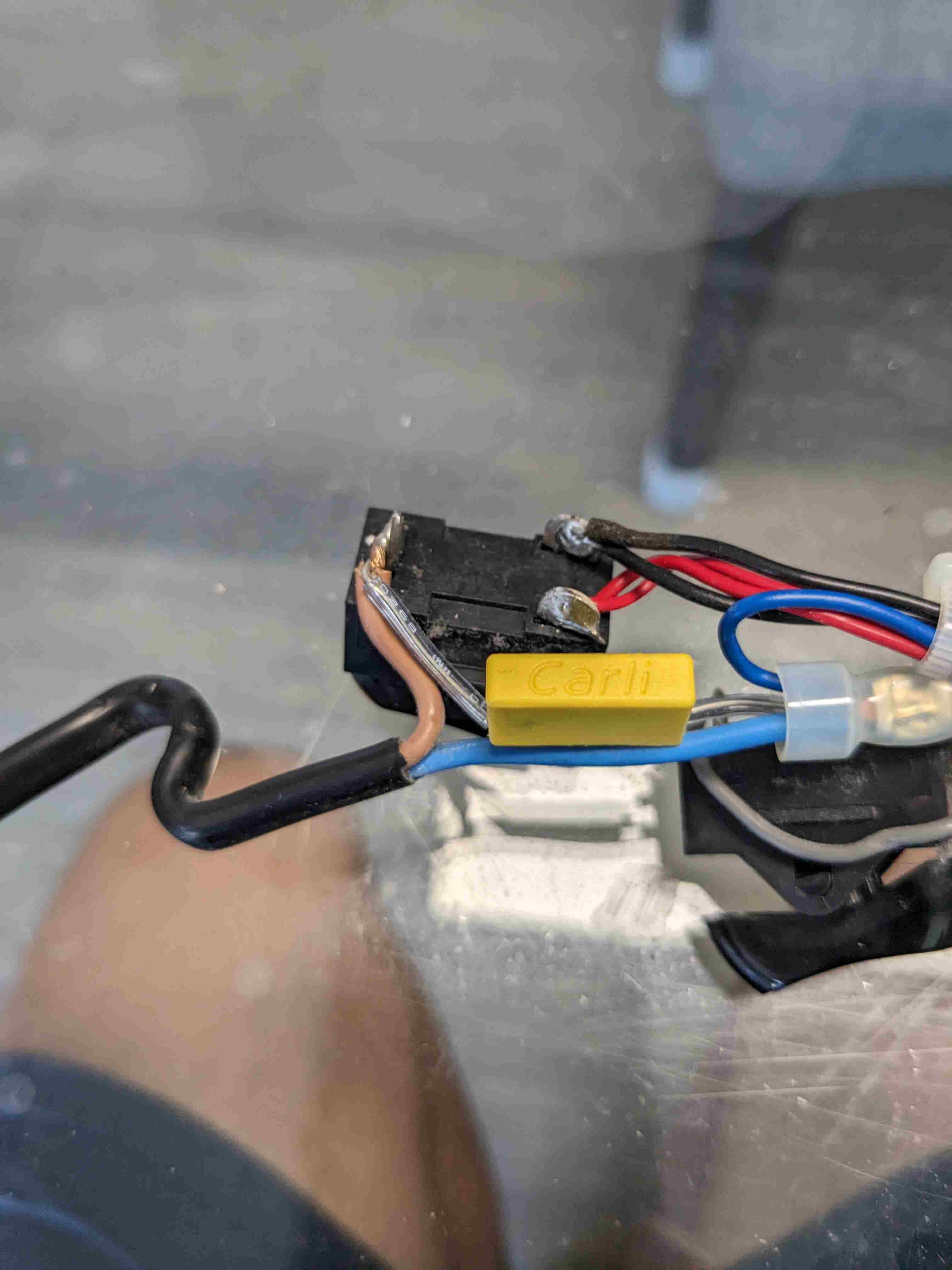

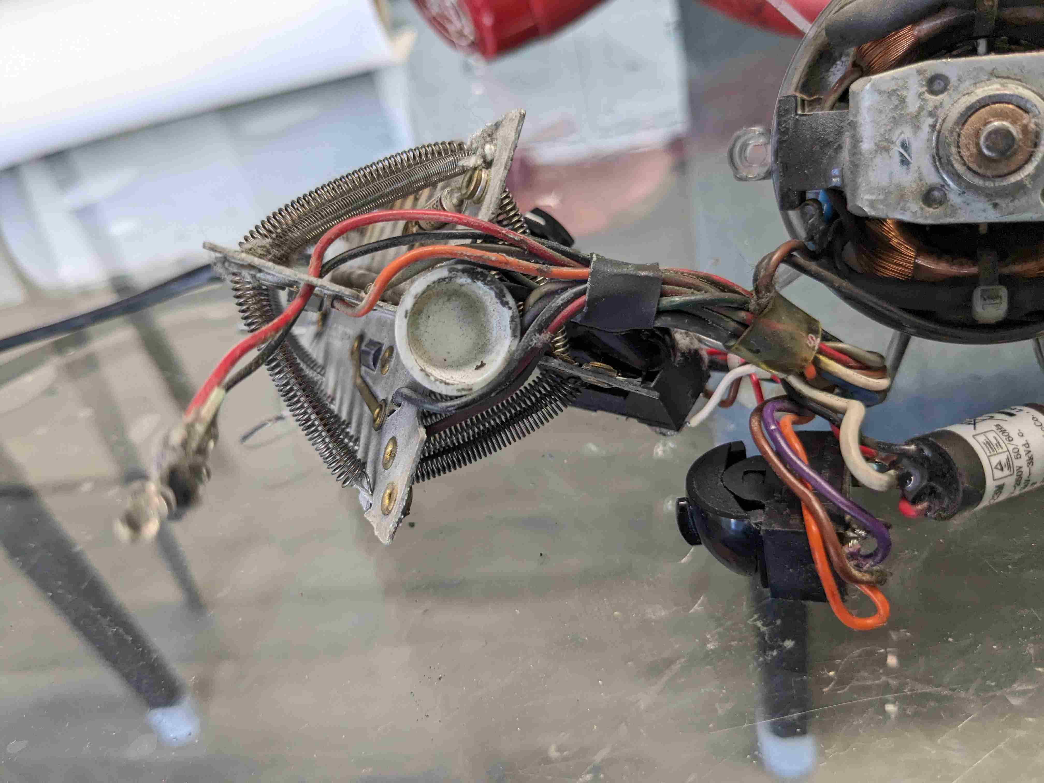

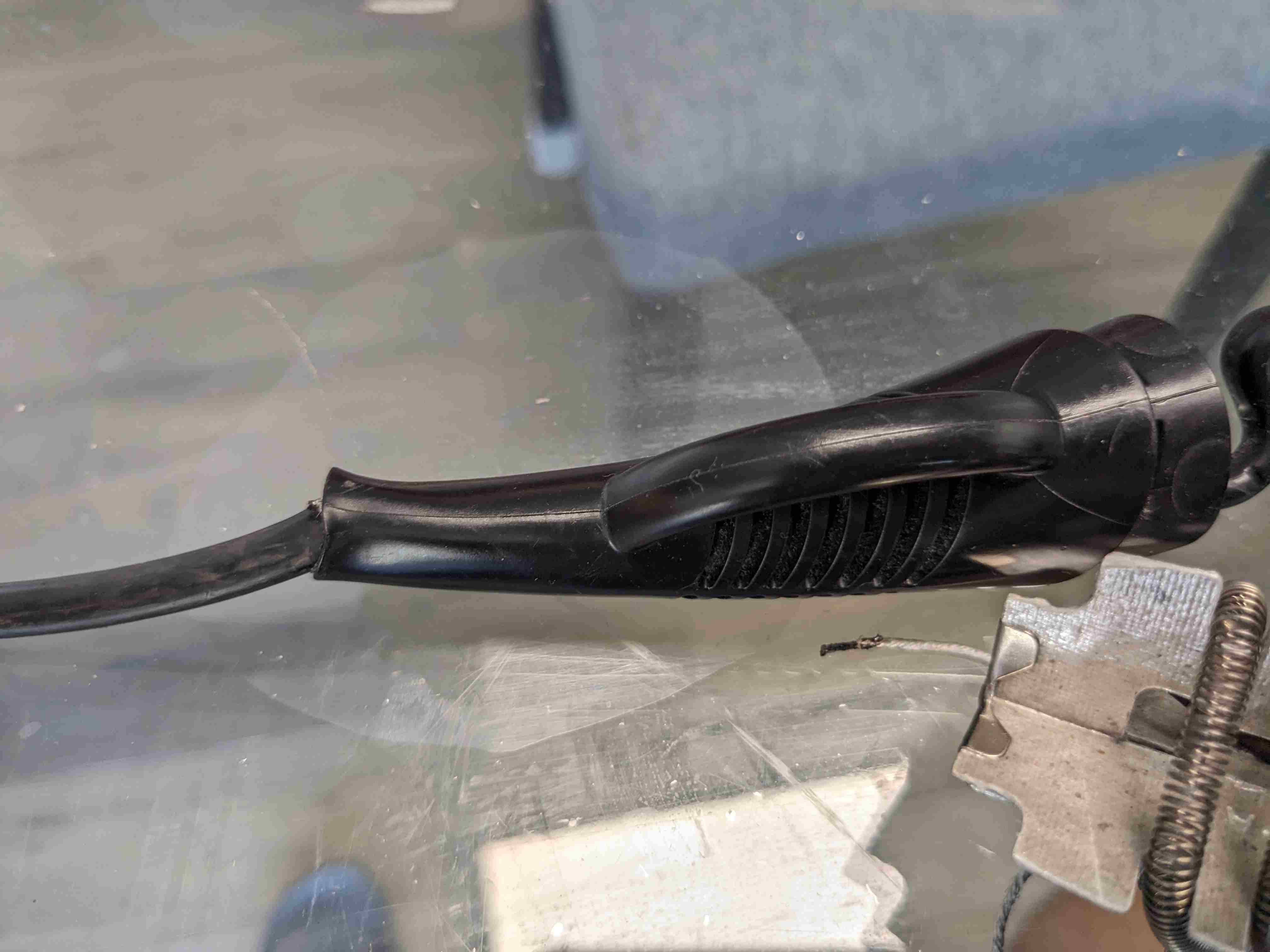

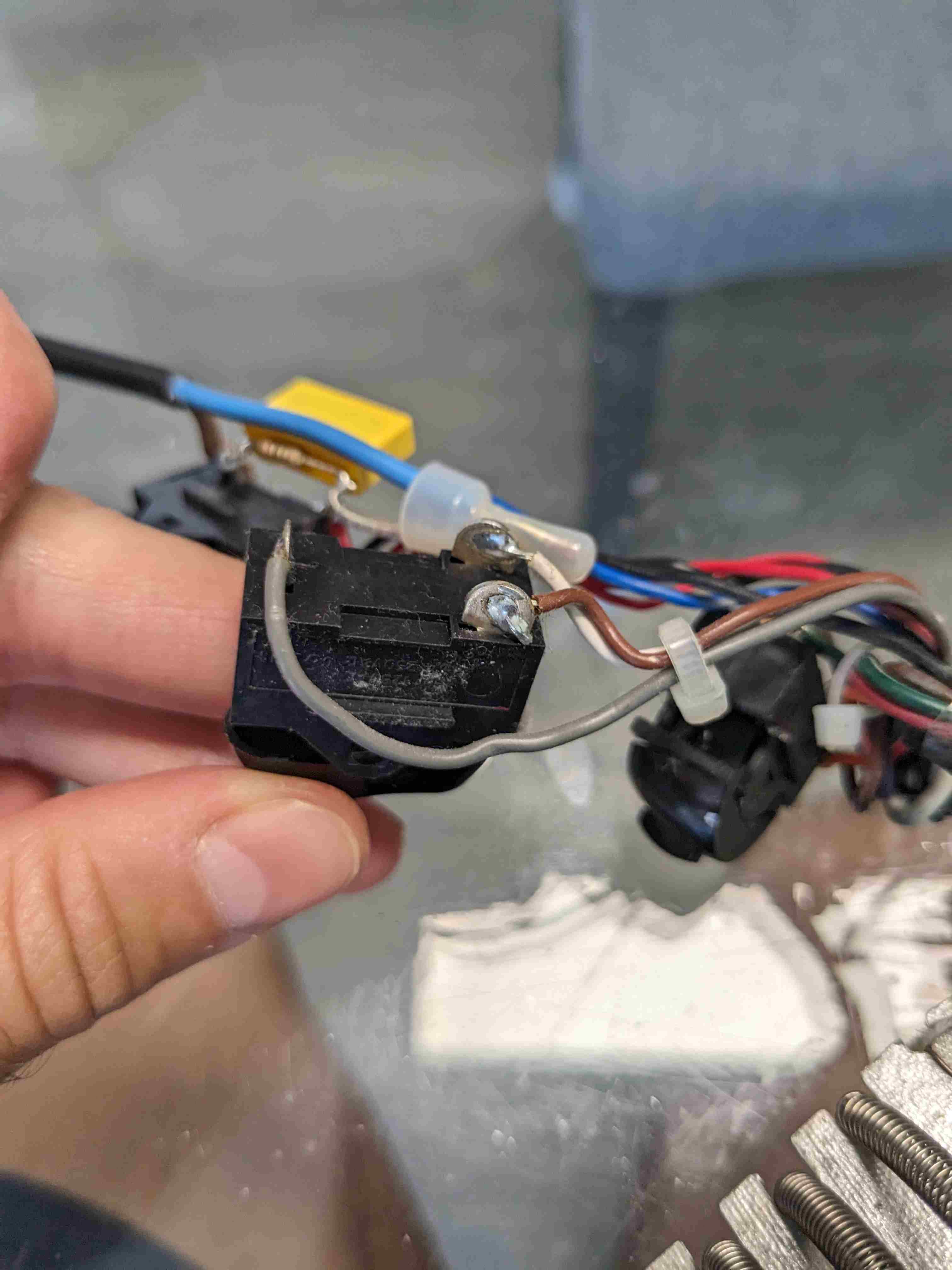

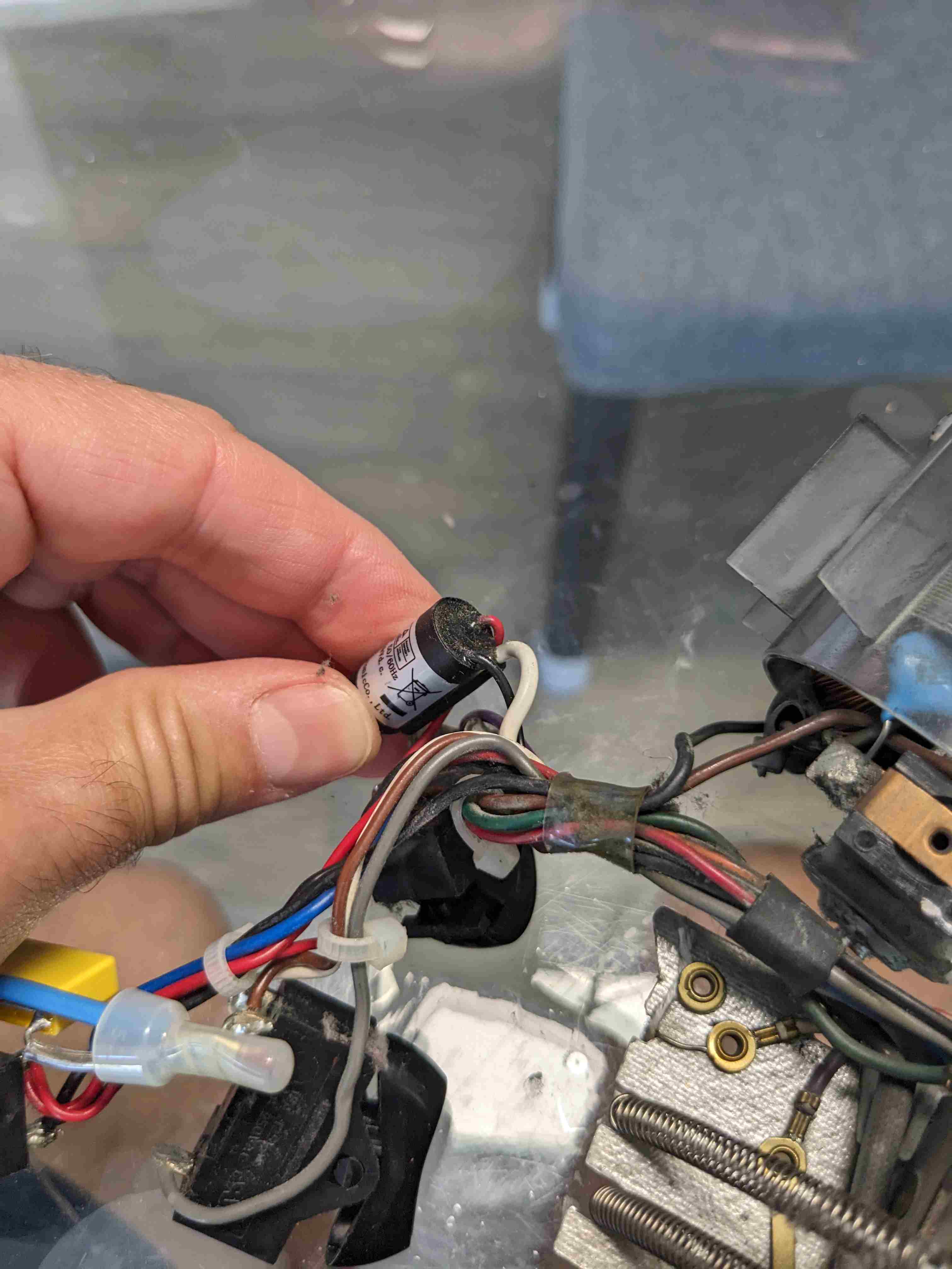

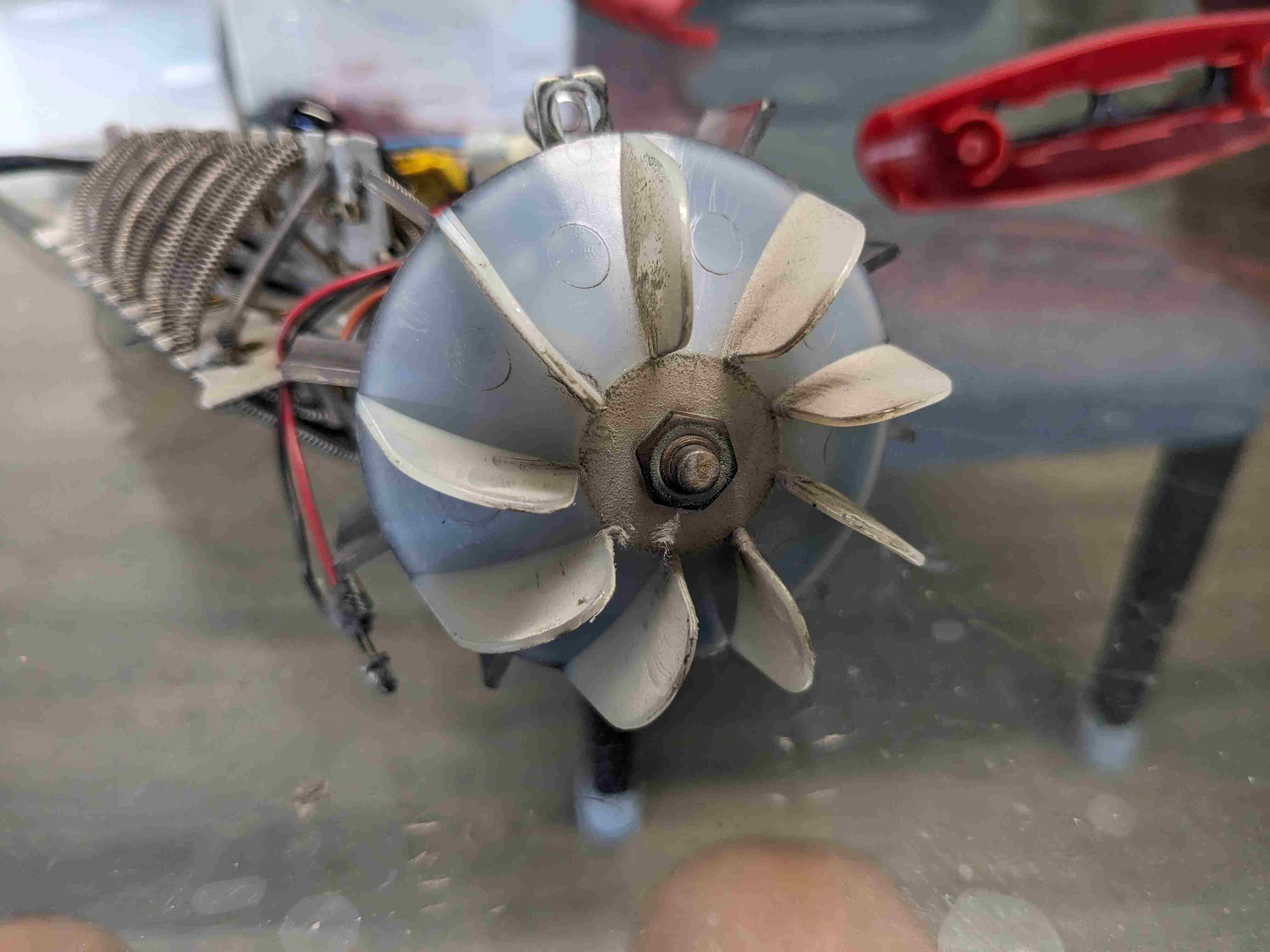

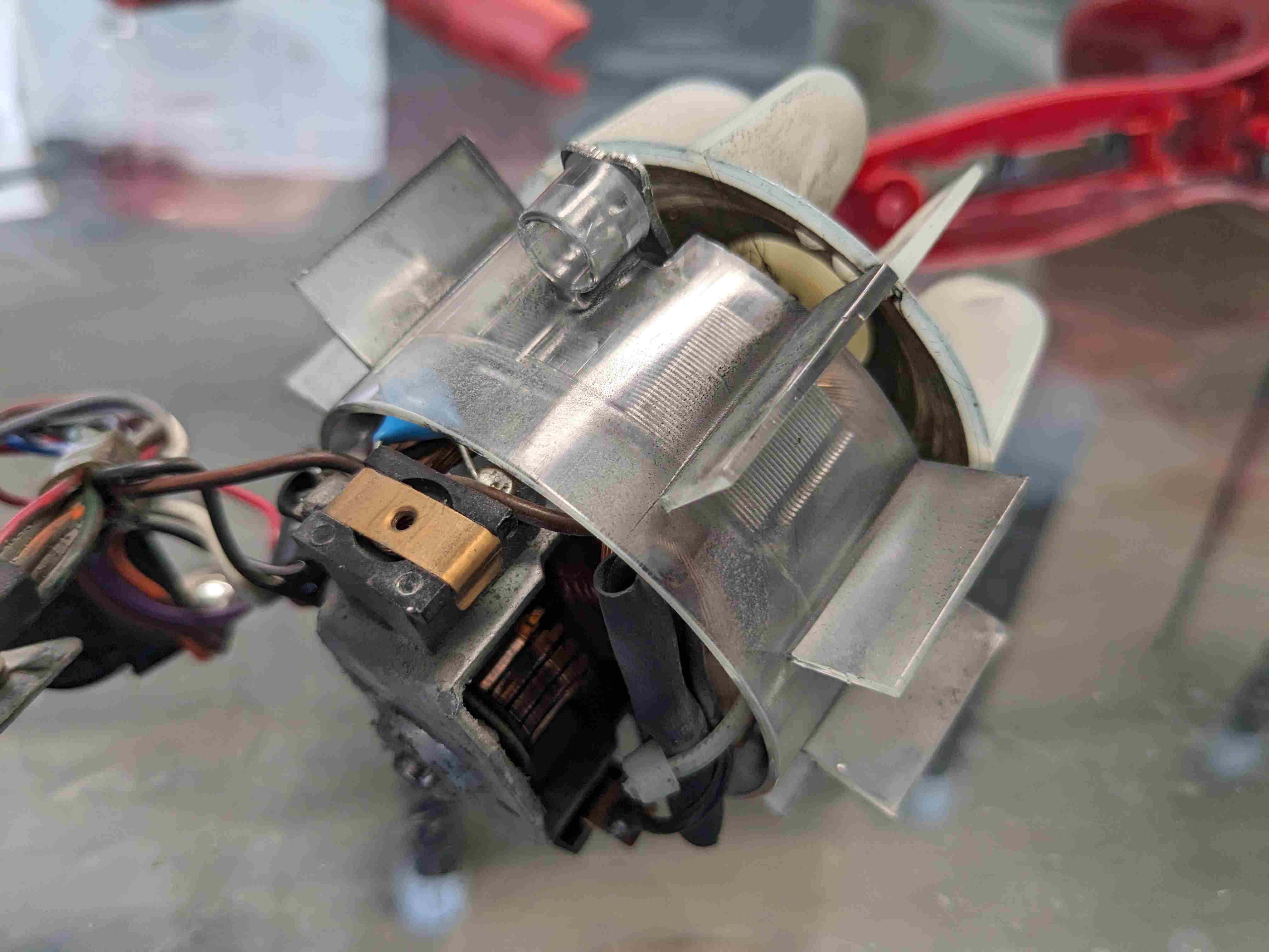

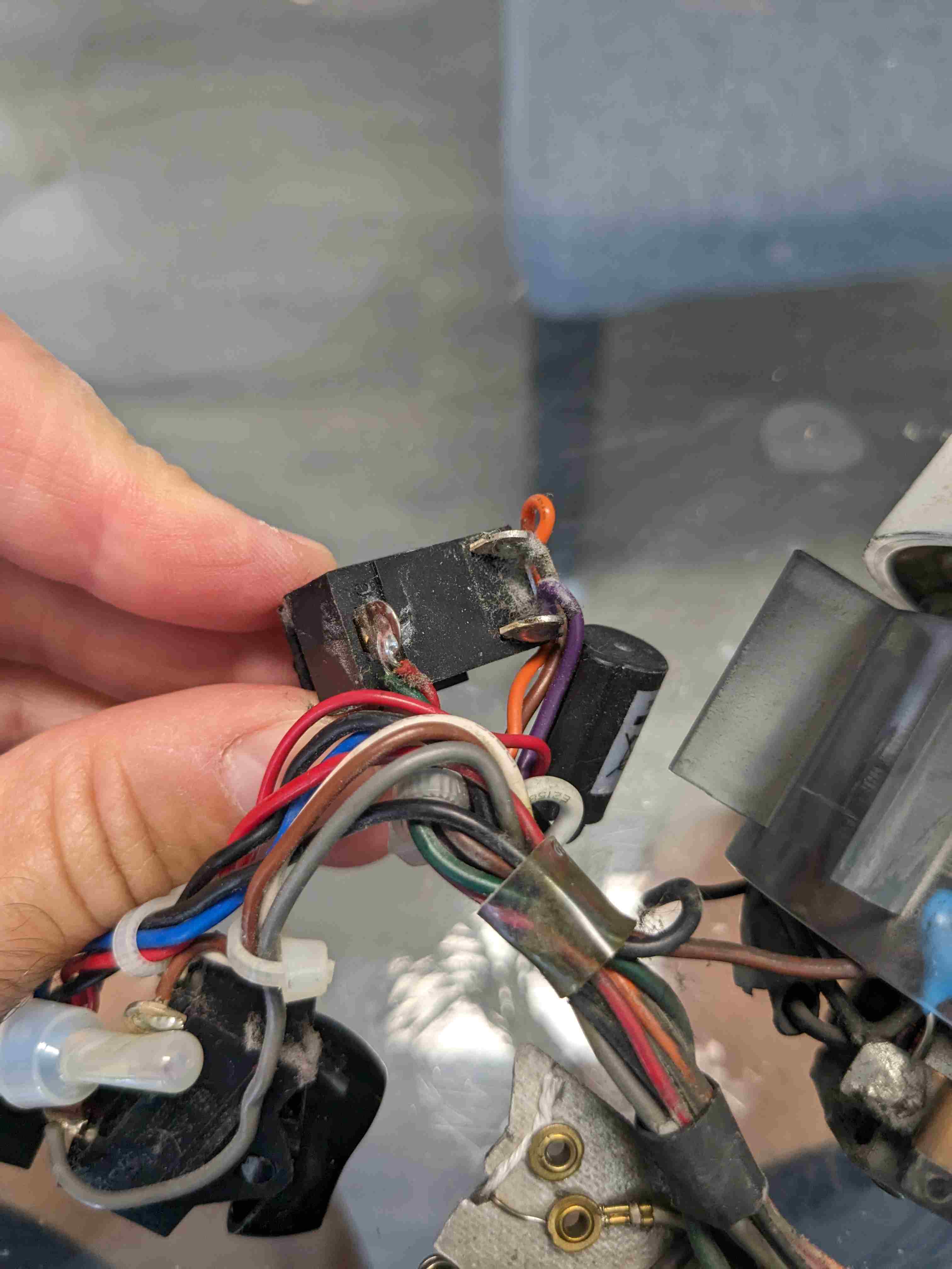

Asciugacapelli Remington Silk AC9096 esploso
Lins
Ciao a tutti,
dopo danti anni di utilizzo è esploso l'asciugacapelli Remington Silk mentre lo usava mia moglie.
Fortunatamente nessun danno a lei o cose vicine.
Io ero fuori casa e mi ha raccontato che improvvisamente il phon ha emesso fiamme dal filtro posteriore e poi un bel botto.
Il filtro era stato pulito da me proprio pochi giorni prima, se durante la pulizia polvere e capelli fossero finiti dentro mi sarei aspettato puzza di bruciato ma non fuoco e fiamme ...
Ora dato che non mi piace rimanere nell'ignoranza e soprattutto dovendone acquistare uno nuovo volevo capire cosa è successo per capire se causato da negligenza, obsolescenza o qualità costruttiva (l'ultima è quella che mi preoccupa dato che il rimedio temporaneo è un asciugacapelli stessa marca)
Smontandolo non ho trovato nulla di che, almeno non visivamente a primo impatto :
- saldature ok
- ponticelli vari ok
- cablaggi ok
La resistenza riscaldante del phon tuttavia ispezionandola presenta una anomalia, l'anima/filo interno in fibra bianca risulta tranciata e bruciata alla estremità.
Tuttavia non penso che sia lei la causa, funge solo da guida per tenere a suo posto la resistenza no ?
Se serve piazzo qualche foto per capire insieme
Link al commento
Condividi su altri siti
Ecco le foto, ma forse ho pure trovato il problema.
Allora come si vede dalle foto è tutto in regola.
Il filo bianco che era dentro la resistenza è stato tranciato ma credo faccia solo da guida no !? Probabilmente il calore continuo in questi anni lo ha seccato.
Tuttavia non ho controllato la cosa più semplice, il cavo elettrico .
Come si può vedere dalle foto risulta danneggiato e non vorrei fosse andato in corto
Non mi spiego tuttavia come dato che quella parte lì finiva dentro una guarnizione dell'asciugacapelli
A meno che non si sia rotto come conseguenza, dopo il botto mia moglie ha buttato il phon per terra e tirato il cavo per staccarlo dalla presa
PXL_20230816_070932586.thumb.jpg.0e84187b9d02c64d203c54528dd46c05.jpgPXL_20230816_070937286.thumb.jpg.80735bce4e5d83fb083b54cc7e6aae57.jpgPXL_20230816_070946807.thumb.jpg.bdbc7ecafda1e9eafbbaa3ae5156609f.jpgPXL_20230816_070958986.thumb.jpg.e2ffc5612a04933114907ec0009a59d3.jpgPXL_20230816_071003936.thumb.jpg.fae1a789f53a992860d01f5aca8c2f68.jpgPXL_20230816_071048815.thumb.jpg.483728270bf8fa788b50d69f11b1b3a1.jpgPXL_20230816_071056191.thumb.jpg.97423df068a0f89ef9d6c0fd0058c67d.jpgPXL_20230816_071101894.thumb.jpg.dfa9c08e0fa8efa2b5865980bcf346d8.jpgPXL_20230816_071117348.thumb.jpg.23459c9c731056a34b6228bf3f49ecbe.jpgPXL_20230816_071127294.thumb.jpg.7c6710bf90b6e58ee1910278d51bef75.jpgPXL_20230816_071308677.thumb.jpg.51c0f6f573b6bda2a05f202a8eb32ef6.jpgPXL_20230816_071654634.thumb.jpg.31b479f00a007abb536c7fa2f5ddb6d2.jpg
Link al commento
Condividi su altri siti
Sto leggendo dallo smartphone e vedo quel che vedo, ma secondo me è partito tutto dal cavo. Capita spesso quando è sottoposto a piegamenti e trazioni ripetute nello stesso punto (cosa che succede nei passacavo). Motore e resistenza mi sembrano in ordine
Secondo me se sostituisci il cavo torna a funzionare come nuovo
Link al commento
Condividi su altri siti
Una cosa a cui non avevo mai pensato, gli asciugacapelli non hanno mai una messa a terra, il motivo è che se così fosse farebbe sempre scattare il magnetotermico ?
Altra cosa, andando in corto mi sarei aspettato che il differenziale saltasse ed invece no ... come mai ?
Impianto da controllare ?
Link al commento
Condividi su altri siti
Stefano Dalmo
Visto che l’hai aperta , smonta la ventola e togli i capelli arrotolati all’asse.
a lungo andare danno problemi al motore.
il cavo lo puoi accorciare e riutilizzare .
il “corto “avviene tra poca parte dei fili  e spesso tra lo stesso cavo   Quindi non è neanche un corto e si fonde  per il forte assorbimento , vista la potenza  , si comporta da  fusibile .
non è un corto fase neutro .
Modificato: da Stefano Dalmo
Link al commento
Condividi su altri siti
1 ora fa, Lins ha scritto:
Una cosa a cui non avevo mai pensato, gli asciugacapelli non hanno mai una messa a terra, il motivo è che se così fosse farebbe sempre scattare il magnetotermico ?
Perche e' un "doppio isolamento"; da qualche parte dovresti trovare un simbolo costituito da 2 quadrati concentrici.
1 ora fa, Lins ha scritto:
Mentre il filo bianco trovato tranciato e bruciato all'interno della resistenza immagino faccia solo da guida no ?
Non si vede dove finisce quel filo, ma serve a vincolare le spire della resistenza.
Quando la resistenza diventa incandescente si dilata e si allunga e le spire  potrebbero venire a contatto tra loro.
Guarda bene se c'e' qualche tratto di resistenza senza quel filo all'interno.
L'isolante  non e' rinsecchito, e' una fibra  resistente al calore.
Il guasto e' dovuto alle ripetute piegature del cavo,
il rame all'interno si e' interrotto,  ha incominciato a sfiammare e a fondere le guaine isolanti
fin quando non e' andato in corto facendo il botto. Anche dove termina il cavo non e' messo bene; ha subito ripetute trazioni.
Modificato: da NovellinoXX
Link al commento
Condividi su altri siti
è lo stesso punto, l'ho semplicemente fatto vedere con guarnizione inserita e una volta tolta :)
Grazie del supporto, quindi essendo un problema di negligenza (cavo tirato ripiegato maltrattato) son meno preoccupato :)
Link al commento
Condividi su altri siti
7 minuti fa, Lins ha scritto:
è lo stesso punto, l'ho semplicemente fatto vedere con guarnizione inserita e una volta tolta :)
Ok...... ho rieditato il precedente post, rileggi quanto scritto riguardo la resistenza e quel filo bianco.
Link al commento
Condividi su altri siti
Si, l'ho omesso ma l'ho tirato io fuori dalle spire vedendolo svincolato e trovandolo bruciato ed interrotto.
Ovviamente l'altro lato è ancora dentro le spire
Grazie per la delucidazione.
Modificato: da Lins
Link al commento
Condividi su altri siti
Stefano Dalmo
1 ora fa, Lins ha scritto:
Grazie !
Mentre il filo bianco trovato tranciato e bruciato all'interno della resistenza immagino faccia solo da guida no ?
Guarda bene , un capo lo vedo saldato sulla resistenza . Di sicuro non va libero la dentro .
Link al commento
Condividi su altri siti
31 minuti fa, Stefano Dalmo ha scritto:
un capo lo vedo saldato sulla resistenza
Dubito che sia stato saldato con le temperature in gioco; in quella zona e' tutto rivettato o crimpato.
Link al commento
Condividi su altri siti
