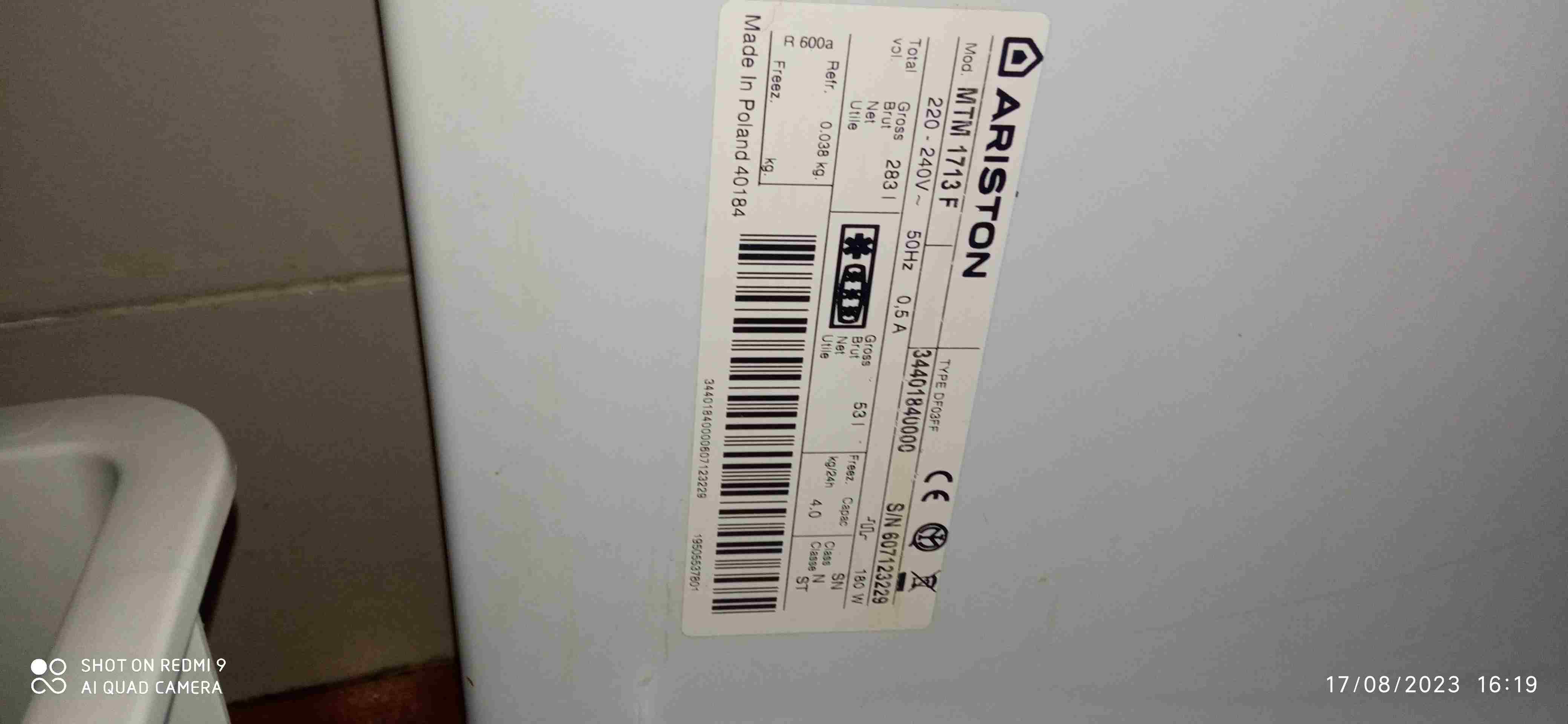

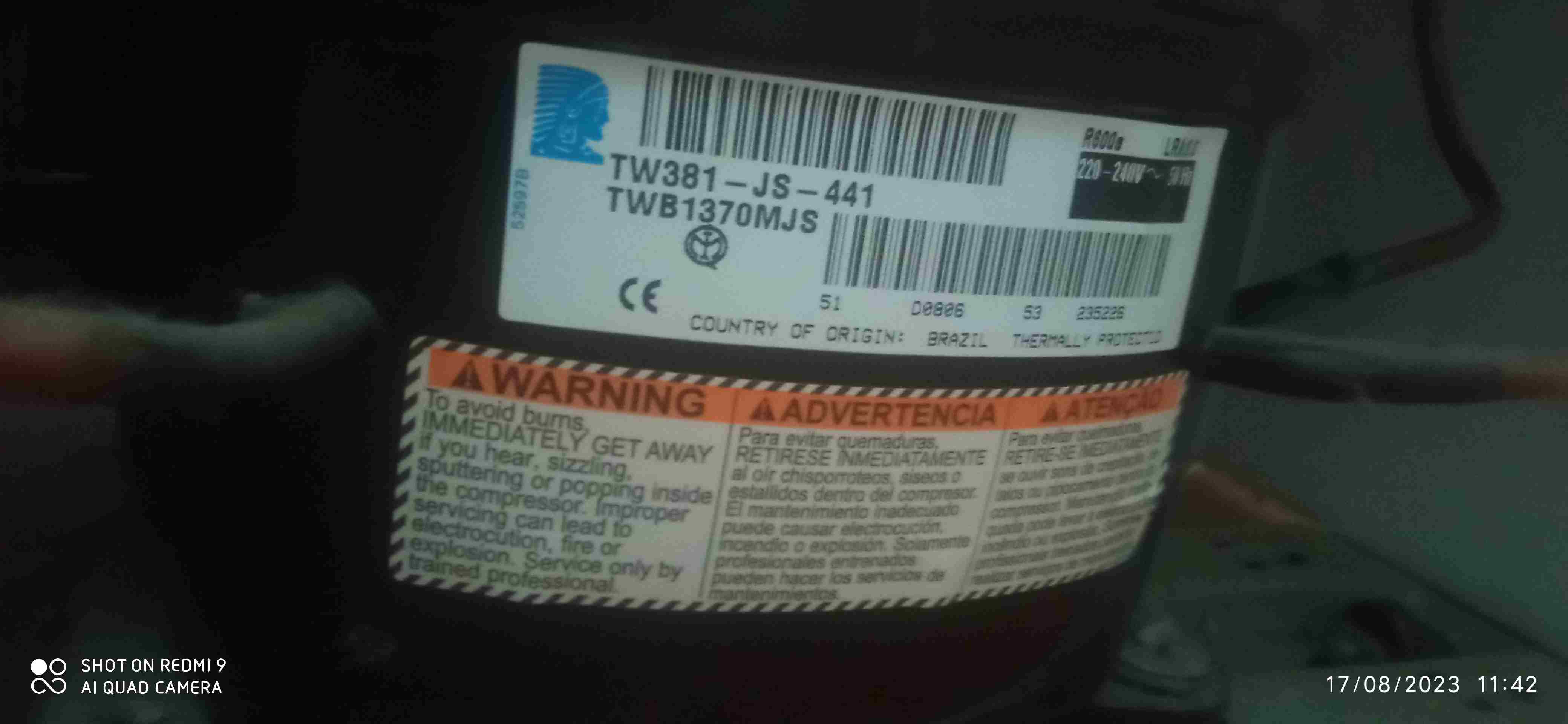

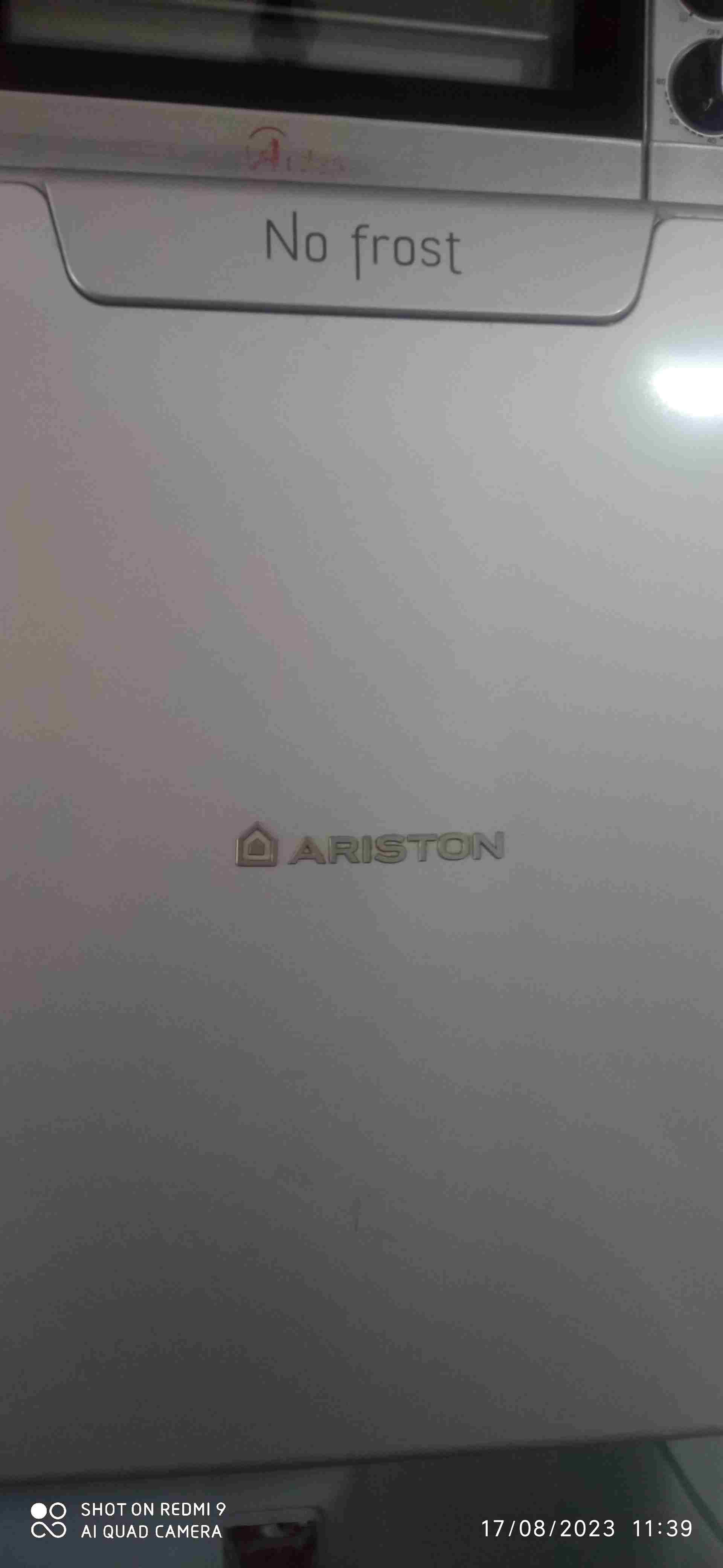

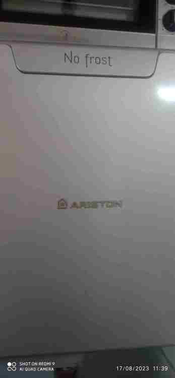

Frigo Ariston no frost
Flavio Bernucci
Flavio Bernucci
 Ariston no frost avrà una 15 d'anni da un mese a questa parte lavora solo il frizer , ho smontato il termostato ma nonostante l'ho rimosso le bocchette non mandano freddo, rumore di perdita non ne sento  sembra un circuito solo, ha un motore solo. Ma perché il frizer funziona benissimo?
si può sistemare o ne devo comprare un altro?
Modificato: da Alessio Menditto
Corretto
Link al commento
Condividi su altri siti
  • Alessio Menditto changed the title to Frigo Ariston no frost
Stefano Dalmo
Come primo passo fai un fermo del frigo di 24 ore , con le porte aperte .
Poi lo riaccendi e vedi come si comporta , senza mettere  molta roba nel freezer , perché se non dovesse andare nuovamente , devi aprire la zona evaporatore .
Fai questa prima fase e fai sapere.
Link al commento
Condividi su altri siti
