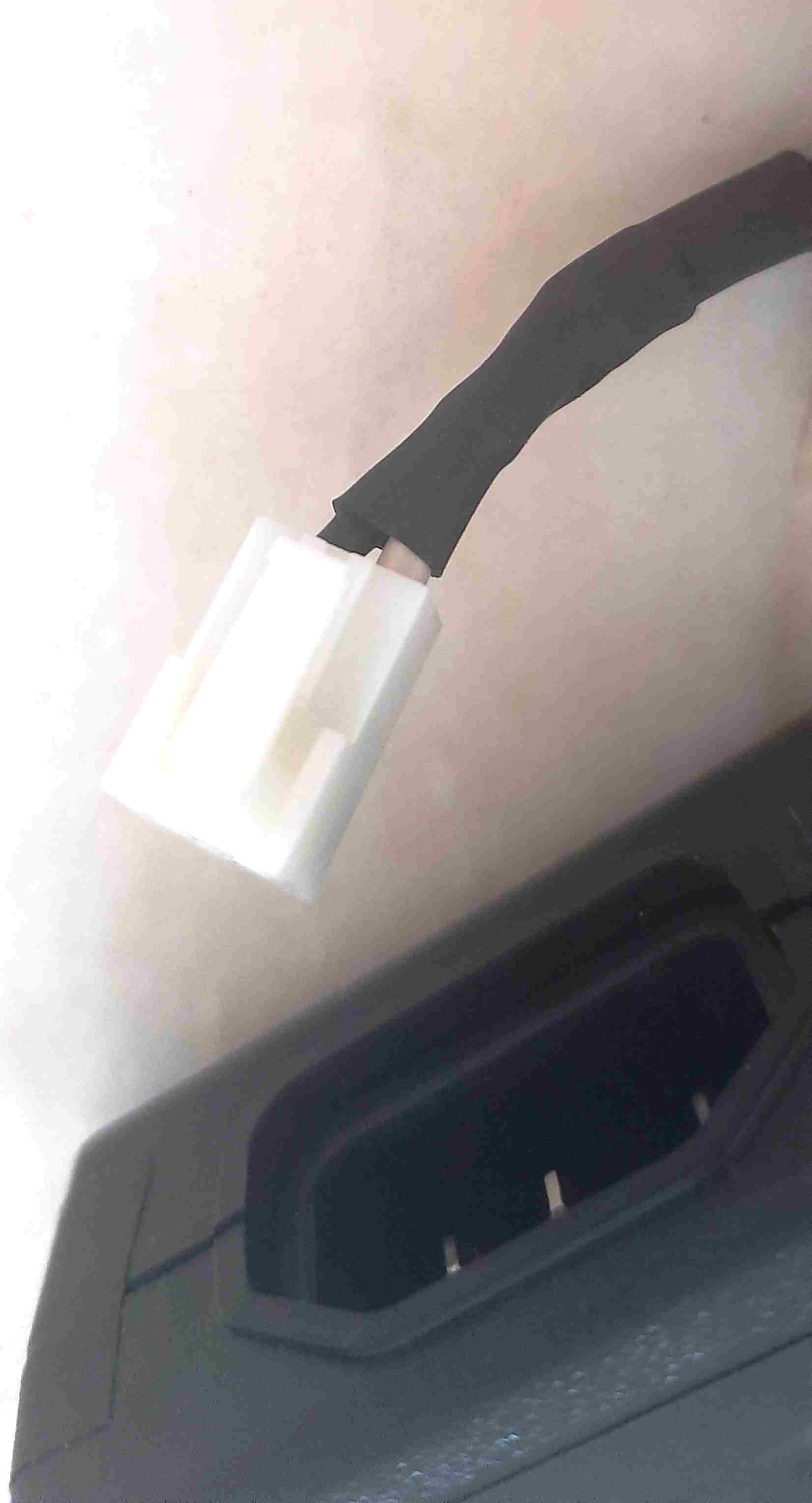

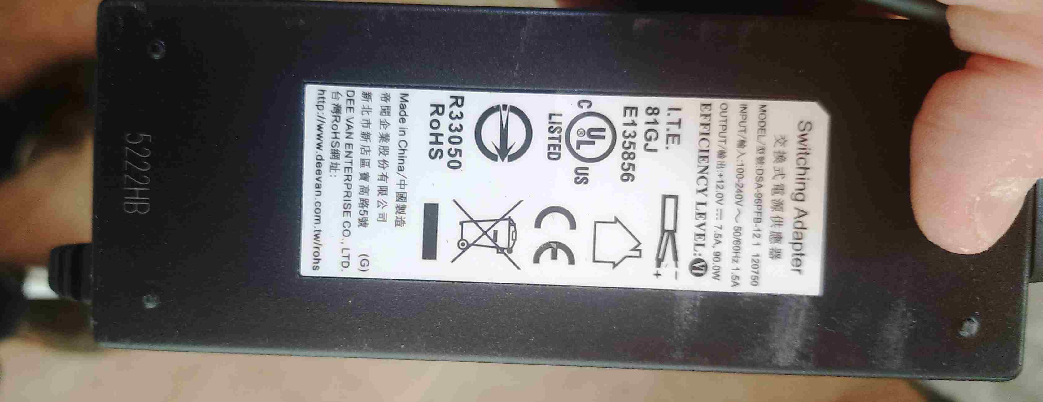

Trasformatore da sostituire... Ma quale???
bestia01
Buongiorno a tutti…
Dovrei sostituire un trasformatore che uso per un frigobar, il modello è il seguente:
switching adapter DSA-96PFB
Il problema principale di questo trasformatore è che dopo pochi mesi due condensatori saltano e devo sostituirli, a volte saltano anche quelli che rimonto io…
Se possibile vorrei comprarne un altro di qualità superiore perché questo a mio avviso è veramente di pessima qualità.
Avreste dei suggerimenti dove e con quale modello potrei cambiarlo???
Grazie mille per l'aiuto...
Link al commento
Condividi su altri siti
1 ora fa, bestia01 ha scritto:
dopo pochi mesi due condensatori saltano e devo sostituirli
Sicuramente i Condensatori sono sottodimensionati per il Lavoro a cui vengono sottoposti
e la Temperatura raggiunta dentro il contenitore in materiale plastico .
Se hai spazio, metti i nuovi di Capacità doppia .
Puoi abbinare un angolare o altro profilo di alluminio come supporto e dissipatore termico .
Oppure a poche decine di Euro trovi Alimentatori 12V - 12,5A 150W in contenitore metallico
che evitano il surriscaldamento dei  componenti .
Buona giornata !
Modificato: da piergius
Impaginazione
Link al commento
Condividi su altri siti
Il 26/8/2023 alle 10:44 , piergius ha scritto:
Sicuramente i Condensatori sono sottodimensionati per il Lavoro a cui vengono sottoposti
e la Temperatura raggiunta dentro il contenitore in materiale plastico .
Se hai spazio, metti i nuovi di Capacità doppia .
Puoi abbinare un angolare o altro profilo di alluminio come supporto e dissipatore termico .
Oppure a poche decine di Euro trovi Alimentatori 12V - 12,5A 150W in contenitore metallico
che evitano il surriscaldamento dei  componenti .
Buona giornata !
Grazie mille...
Proverò a comprarne uno come quello che mi hai segnalato...
Link al commento
Condividi su altri siti
