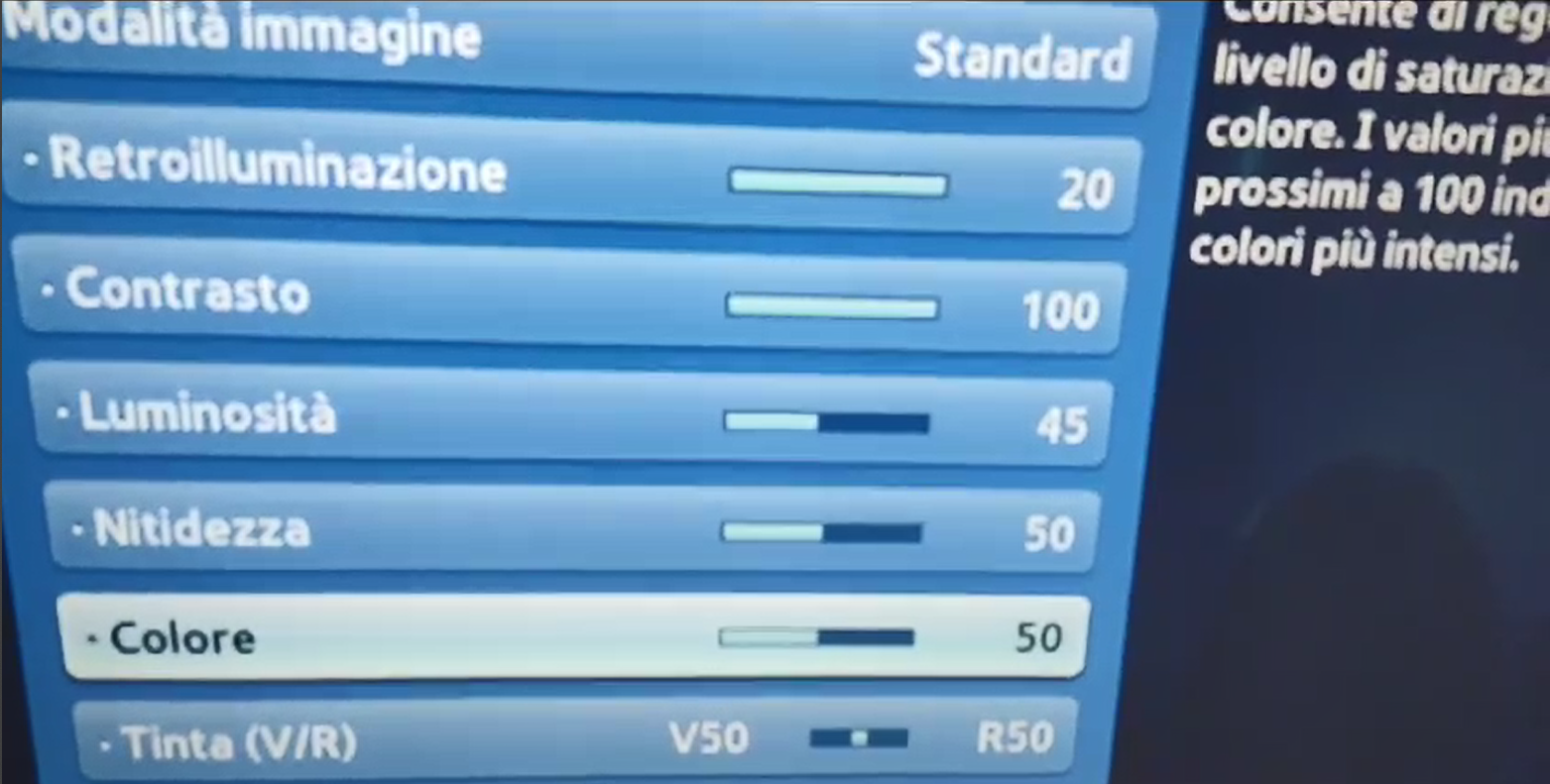

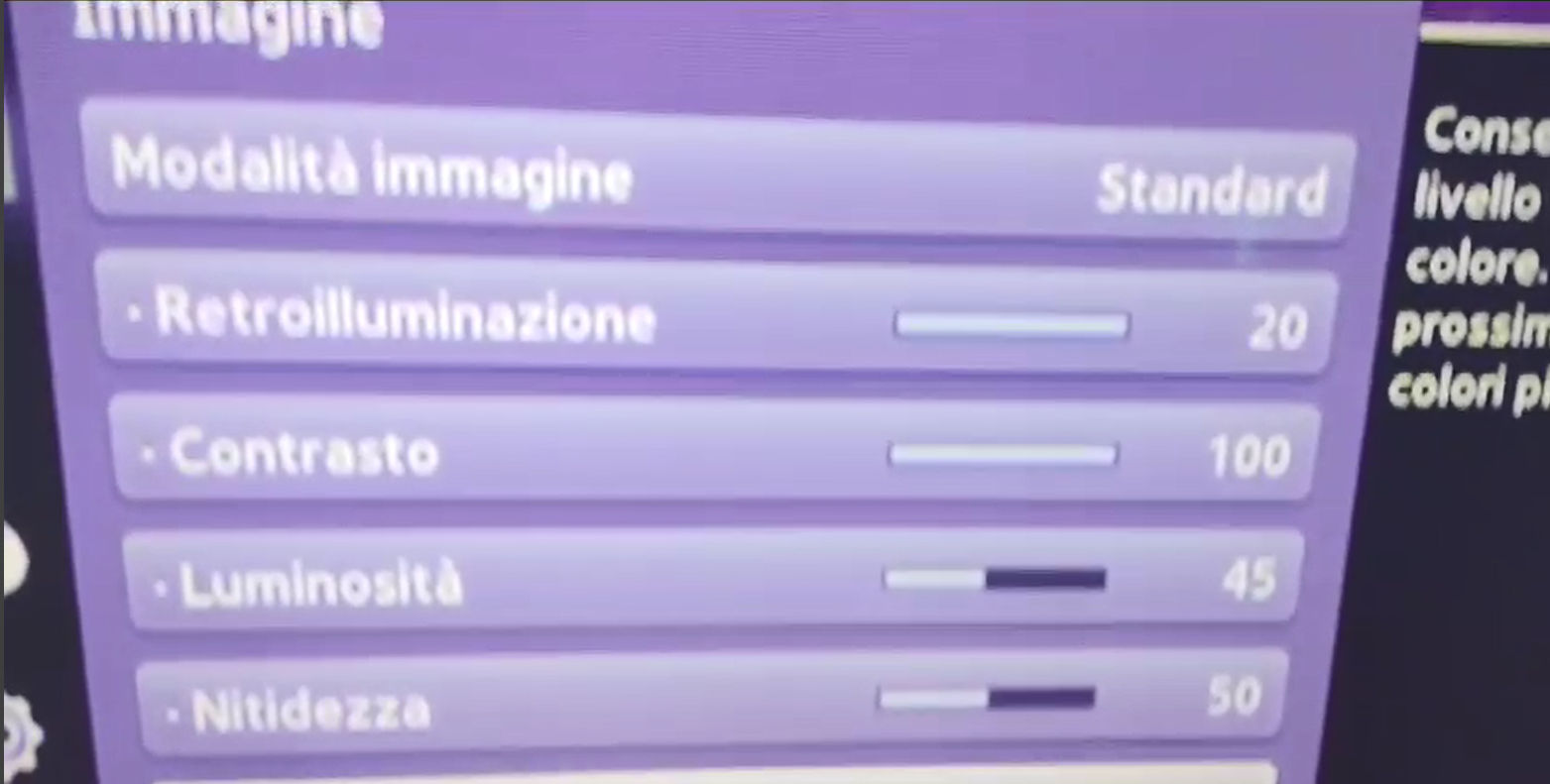

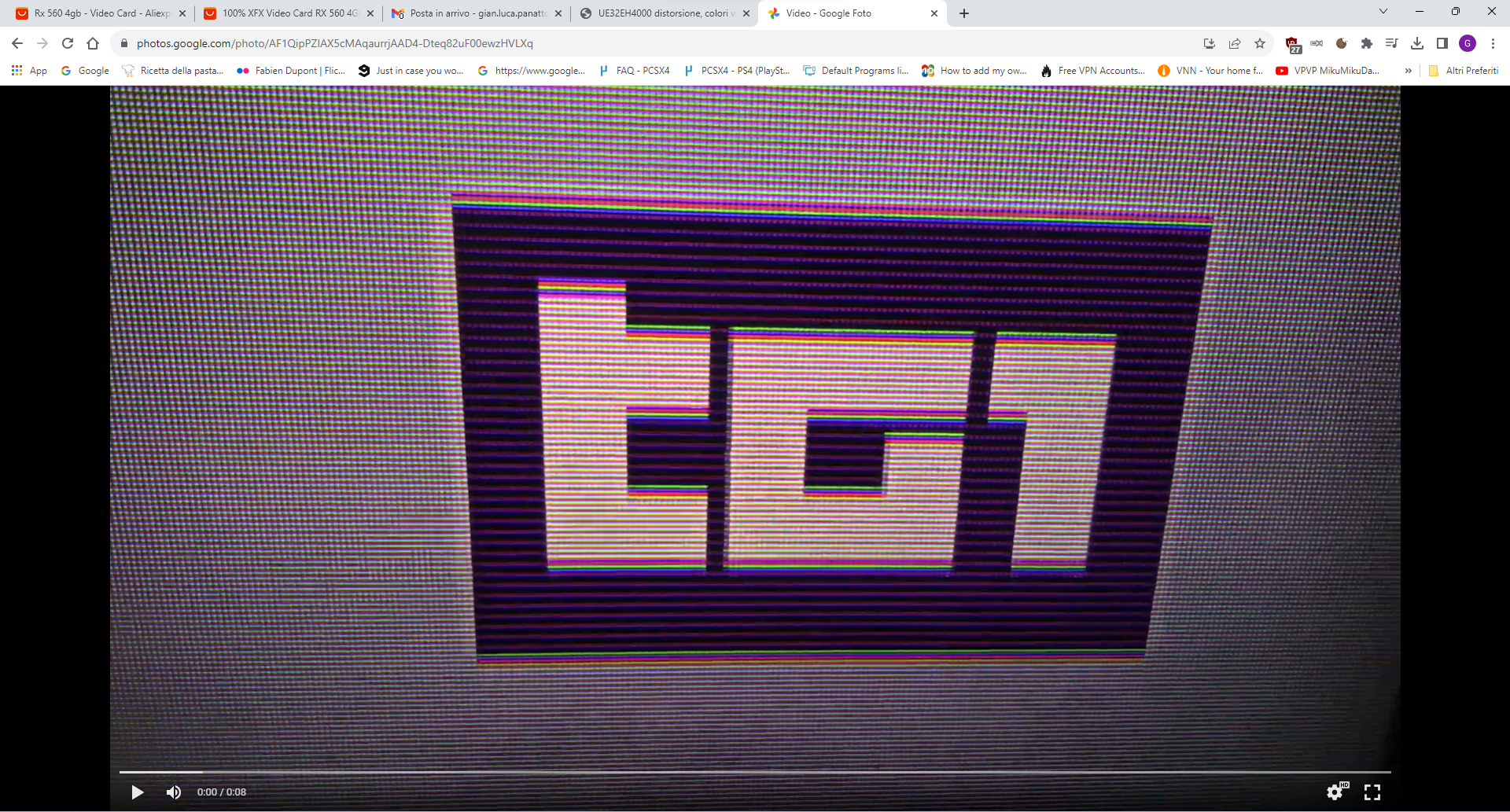

Gian Luca Panattoni Inserito: 6 settembre 2023 Segnala Inserito: 6 settembre 2023 (modificato) Salve. Mi hanno dato il modello di cui al titolo. Ha uno strano difetto, dopo un po' di tempo dall'accensione, in un tempo variabile, i colori virano e l'interlacciamento si sfalsa, peggiorando la qualità dell'immagine. Ho effettuato alcuni video, ma non li posso caricare qui, per cui non saprei come farveli vedere, ho fatto degli screenshot invece: prima colore azzurro, dopo vira sul violetto, idem gli altri colori verso altri colori ancora. Ho aperto il coperchio posteriore per vedere se ci fosse qualche cosa che saltasse all'occhio, ma niente, nemmeno condensatori gonfi. Qualcuno sa di cosa si può trattare? Grazie. Modificato: 6 settembre 2023 da Gian Luca Panattoni
Riccardo Ottaviucci Inserita: 7 settembre 2023 Segnala Inserita: 7 settembre 2023 è quasi sempre un problema di pannello o di t-con
VERGHI1 Inserita: 7 settembre 2023 Segnala Inserita: 7 settembre 2023 Non servirà ha risolvere... ma io eseguirei un Factory Reset
Gian Luca Panattoni Inserita: 7 settembre 2023 Autore Segnala Inserita: 7 settembre 2023 6 ore fa, VERGHI1 ha scritto: Non servirà ha risolvere... ma io eseguirei un Factory Reset Fatto da Service Menu ma niente, non è servito.
Gian Luca Panattoni Inserita: 7 settembre 2023 Autore Segnala Inserita: 7 settembre 2023 9 ore fa, Riccardo Ottaviucci ha scritto: è quasi sempre un problema di pannello o di t-con Il t-con è incorporato nel pannello o è nella scheda col tuner?
3kek1 Inserita: 9 settembre 2023 Segnala Inserita: 9 settembre 2023 Se spendi un poco di tempo nel guardare il forum e i centinaia di casi presenti penso che trovi già delle risposte invece che continuare, l'interlacciamento è roba da anni 80/90, starai parlando di immagine che traballa con righe sfalsate, pannello irrimediabilmente deteriorato, mettici un po' di cambiamento climatico, arie condizionate a palla, disturbi sulle linee elettriche conseguenti, elettronica con la carta velina e bibidibobidibu.. il tv è servito in discarica.. ciao..
Gian Luca Panattoni Inserita: 11 settembre 2023 Autore Segnala Inserita: 11 settembre 2023 Il 9/9/2023 alle 21:33 , 3kek1 ha scritto: Se spendi un poco di tempo nel guardare il forum e i centinaia di casi presenti penso che trovi già delle risposte invece che continuare, l'interlacciamento è roba da anni 80/90, starai parlando di immagine che traballa con righe sfalsate, pannello irrimediabilmente deteriorato, mettici un po' di cambiamento climatico, arie condizionate a palla, disturbi sulle linee elettriche conseguenti, elettronica con la carta velina e bibidibobidibu.. il tv è servito in discarica.. ciao.. Ho scritto "interlacciamento" per brevità, in realtà semplicemente le linee di sfalsano, ma l'immagine non traballa. Possibile che sia il pannello deteriorato? visto che il tv è abbastanza recente, non c'è stato molto cambiamento climatico da queste parti e l'aria condizionata non ce l'hanno, disturbi sulle linee elettriche sono nella norma, mi sembra strano. Cosa dovrei cercare nel forum, non ho trovato niente di simile fin'ora, altrimenti non avrei postato...
3kek1 Inserita: 11 settembre 2023 Segnala Inserita: 11 settembre 2023 a volte traballa altre fa come dici tu alternando anche immagini buone, non è invecchiato ma deteriorato dalle sovra tensioni, per avere la certezza bisognerebbe far funzionare il tv a batteria, comunque sono i guasti ormai piu frequenti su molti marchi di tv.. non cercare con parole chiave, cerca nelle sezioni piu frequentate, Samsung, LG, etc..
Riccardo Ottaviucci Inserita: 11 settembre 2023 Segnala Inserita: 11 settembre 2023 Il 9/9/2023 alle 21:33 , 3kek1 ha scritto: l'interlacciamento è roba da anni 80/90 direi più anni 50-60
Gian Luca Panattoni Inserita: 11 settembre 2023 Autore Segnala Inserita: 11 settembre 2023 Zoom da vicino del logo del TG1 durante il difetto.
3kek1 Inserita: 12 settembre 2023 Segnala Inserita: 12 settembre 2023 il difetto che dico io solitamente c'è una linea di demarcazione orizzontale oltre la quale l'immagine è perfetta
Gian Luca Panattoni Inserita: 12 settembre 2023 Autore Segnala Inserita: 12 settembre 2023 4 ore fa, 3kek1 ha scritto: il difetto che dico io solitamente c'è una linea di demarcazione orizzontale oltre la quale l'immagine è perfetta Tipo così? https://www.plcforum.it/f/topic/286018-lcd-52-pollici-kdl-52x3500-bizona
3kek1 Inserita: 12 settembre 2023 Segnala Inserita: 12 settembre 2023 ti sembra orizzontale? non prendere tv vecchi del secolo scorso, sono difetti recenti dei tv a led.., qui sul forum ci sono casi simili un giorno si uno no..
Gian Luca Panattoni Inserita: 12 settembre 2023 Autore Segnala Inserita: 12 settembre 2023 3 minuti fa, 3kek1 ha scritto: ti sembra orizzontale? non prendere tv vecchi del secolo scorso, sono difetti recenti dei tv a led.., qui sul forum ci sono casi simili un giorno si uno no.. Pardon, ho scritto "tipo" per indicare una situazione simile ma non uguale. E comunque non è "del secolo scorso", sarà sì e no del 2007. Comunque stiamo andando fuori tema, e non mi interessano i difetti degli altri tv, vorrei sistemare questo.
3kek1 Inserita: 12 settembre 2023 Segnala Inserita: 12 settembre 2023 Hai delle grosse pretese, aspetta che ti imbocchi qualcuno, buona fortuna..
Gian Luca Panattoni Inserita: 12 settembre 2023 Autore Segnala Inserita: 12 settembre 2023 4 minuti fa, 3kek1 ha scritto: Hai delle grosse pretese, aspetta che ti imbocchi qualcuno, buona fortuna.. Non ho "grosse pretese", sto cercando qualcuno che è incappato nello stesso difetto e o sa di cosa si tratta o sa addirittura come sistemarlo, ma non pretendo niente da nessuno, cerco solo una traccia per sapere come muovermi.
Riccardo Ottaviucci Inserita: 12 settembre 2023 Segnala Inserita: 12 settembre 2023 prova a staccare uno alla volta i flex che vanno dalla t-con al pannello,sempre che essa non sia incorporata nella main o nel pannello. Se la metà che si vede è senza difetto,prova a oscurare con nastro isolante sotttile e per tentativi partendo dall'esterno, i pin del flex lato che crea il difetto. Non illuderti sia facile da risolvere
