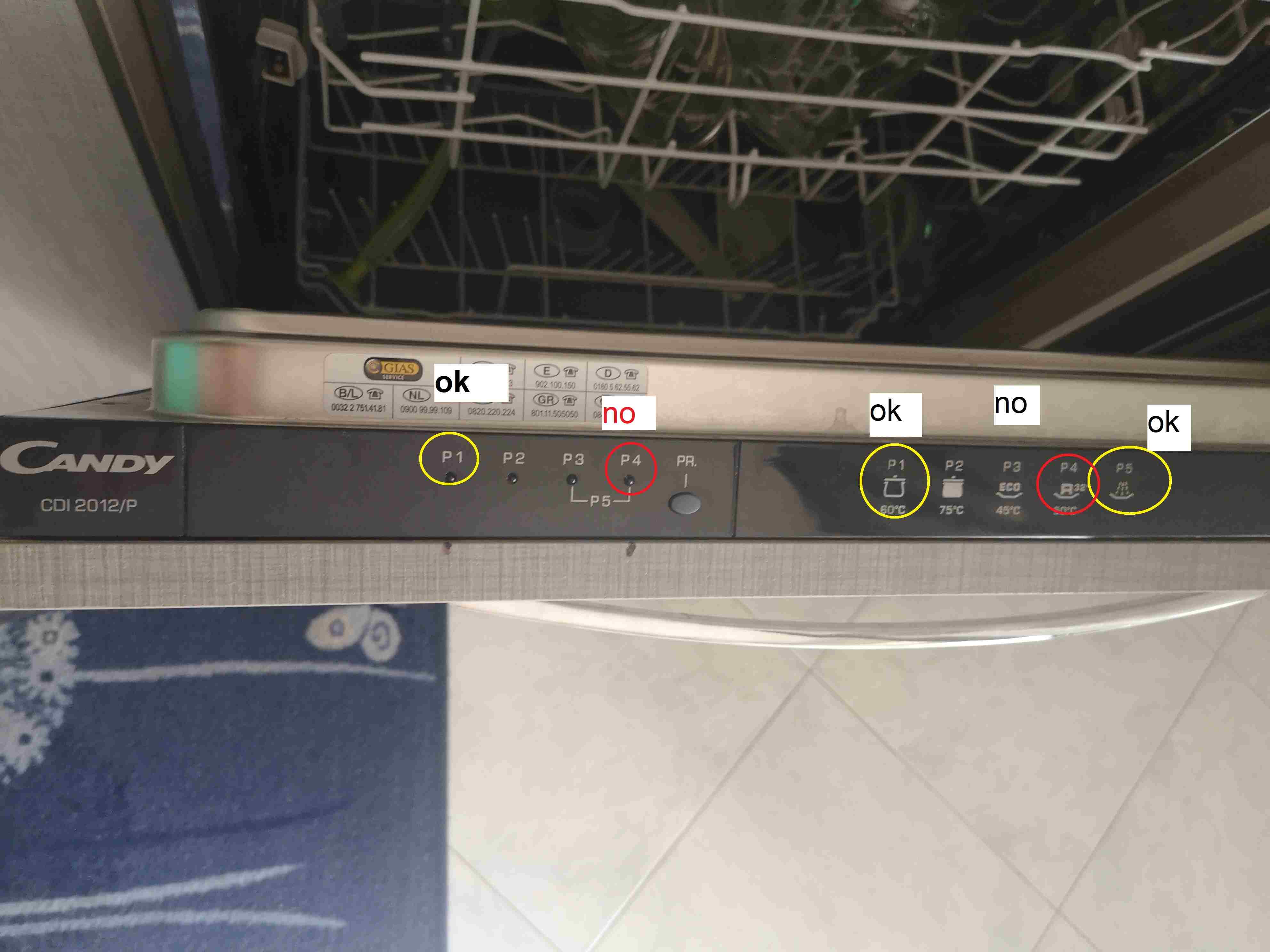

cassaforte2008 Inserito: 9 settembre 2023 Segnala Share Inserito: 9 settembre 2023 Salve, il poroblema è che con il programma1 funziona e con il programma 4 no. Dove posso orientarmi per quest difetto, e se è possibile risolverlo,anticipatamente ringrazio. Link al commento Condividi su altri siti More sharing options...
Stefano Dalmo Inserita: 9 settembre 2023 Segnala Share Inserita: 9 settembre 2023 (modificato) Hai fatto poco maledetto e subito 🤣 e hai pensato , mo arrangiatevi voi !! 😜 Aggiungi qualcosa dai ! 1 è ammollo ? Se imposti gli altri cosa succede , Scarica inizialmente ? O non fa niente ? O carica e scarica Subito e dopo si blocca ? Che tasto lampeggia e quanti lampeggi conti tra un'intervallo e l'altro ? Attenzione l'intervallo èdi 1" Modificato: 9 settembre 2023 da Stefano Dalmo Link al commento Condividi su altri siti More sharing options...
cassaforte2008 Inserita: 10 settembre 2023 Autore Segnala Share Inserita: 10 settembre 2023 Salve,mi scuso prima di tutto per la fretta con cui mi sono espresso. Allora,dicevo che con il 1 programma va tutto bene,il p5 pure, ma il 4 no ,si avvia, prende acqua poi si blocca e non va piu avanti,purtroppo le spie non le vedo in quanto sono interne,ma quando apro vedo solo il p4 acceso rosso,le allego foto, grazie Link al commento Condividi su altri siti More sharing options...
Stefano Dalmo Inserita: 10 settembre 2023 Segnala Share Inserita: 10 settembre 2023 Quindi si ferma con l'acqua in vasca ? Giusto? E molto strano che con certi lavaggi funziona econ altri no . La cosa si complica, Hai visto se fa il lavaggio con acqua calda , parlo di quelli che funzionano . Apri piano piano mentre sta lavorando e controlla. Bisogna tirarla fuori per contare i lampeggi del led. Link al commento Condividi su altri siti More sharing options...
cassaforte2008 Inserita: 11 settembre 2023 Autore Segnala Share Inserita: 11 settembre 2023 si ,acqua calda e lavaggio perfetto. Salve,mi scuso prima di tutto per la fretta con cui mi sono espresso. Allora,dicevo che con il 1 programma va tutto bene,il p5 pure, ma il 4 no ,si avvia, prende acqua poi si blocca e non va piu avanti,purtroppo le spie non le vedo in quanto sono interne,ma quando apro vedo solo il p4 acceso rosso,le allego foto, grazie Link al commento Condividi su altri siti More sharing options...
cassaforte2008 Inserita: 11 settembre 2023 Autore Segnala Share Inserita: 11 settembre 2023 si ,acqua calda e lavaggio perfetto.grazie Link al commento Condividi su altri siti More sharing options...
