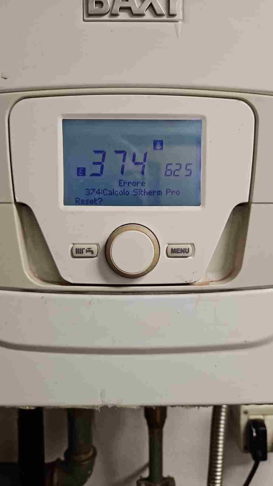

Adriansen Inserito: 21 settembre 2023 Segnala Inserito: 21 settembre 2023 Buongiorno a tutti la mia caldaia dopo la sostituzione delle candelette consigliata da un tecnico Baxi ogni tanto da errore 374 per il quale si blocca e riparte resettando, l'assistenza non sa darmi spiegazioni se non provare a sostituire scheda o fare prove che ovviamente costano e si va a tentoni cosa che vorrei evitare.Qualcuno mi può gentilmente dare qualche spiegazione?
reka Inserita: 21 settembre 2023 Segnala Inserita: 21 settembre 2023 ma le candelette sono state cambiate per eliminare l'errore o l'errore è sopraggiunto solo dopo?
Adriansen Inserita: 23 settembre 2023 Autore Segnala Inserita: 23 settembre 2023 no sono state cambiate a parere del tecnico che le ha trovate "consumate"
Matteo Ropelato Inserita: 24 gennaio 2025 Segnala Inserita: 24 gennaio 2025 Buongiorno,come hai risolto il problema?
Alessio Menditto Inserita: 24 gennaio 2025 Segnala Inserita: 24 gennaio 2025 Penso non lo sapremo mai, è dal settembre 2023 che non entra in forum, ti consiglio di aprire una nuova discussione, cerchiamo di aiutarti.
