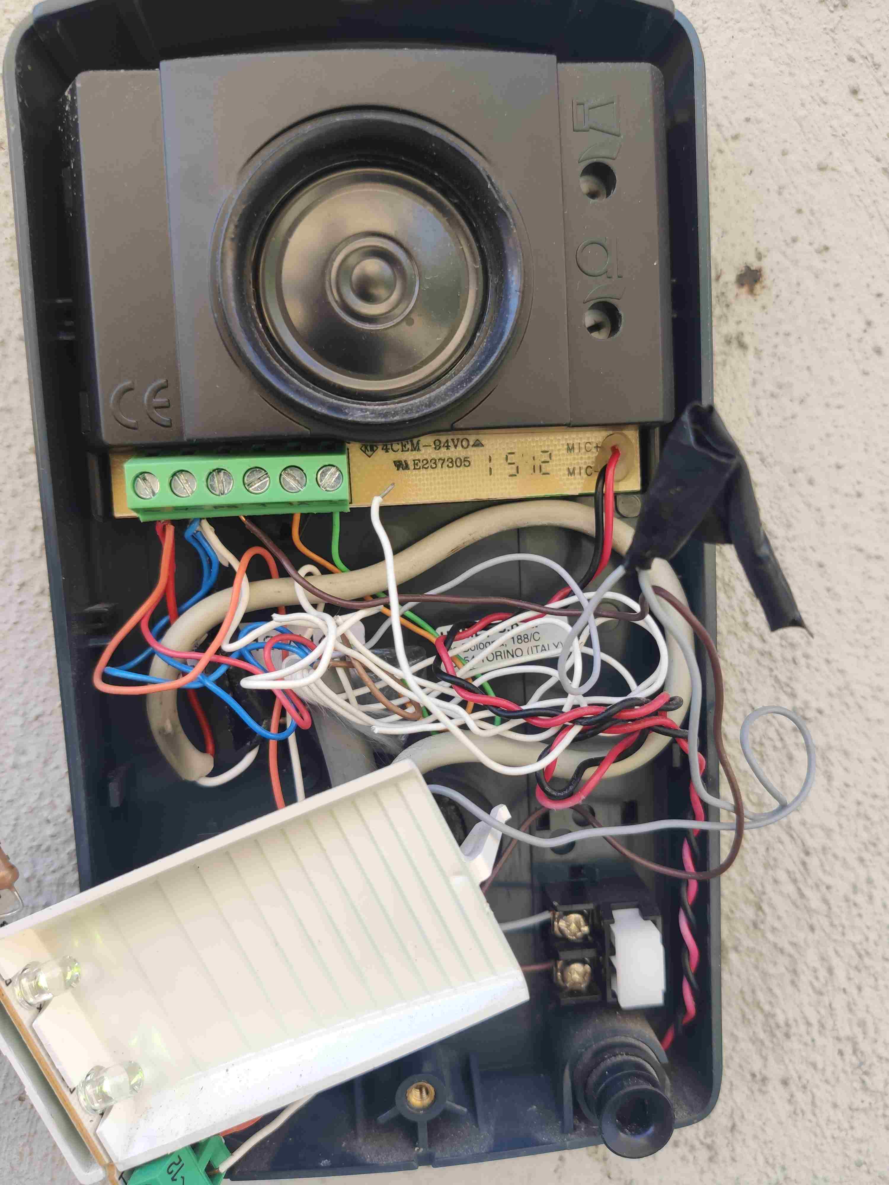

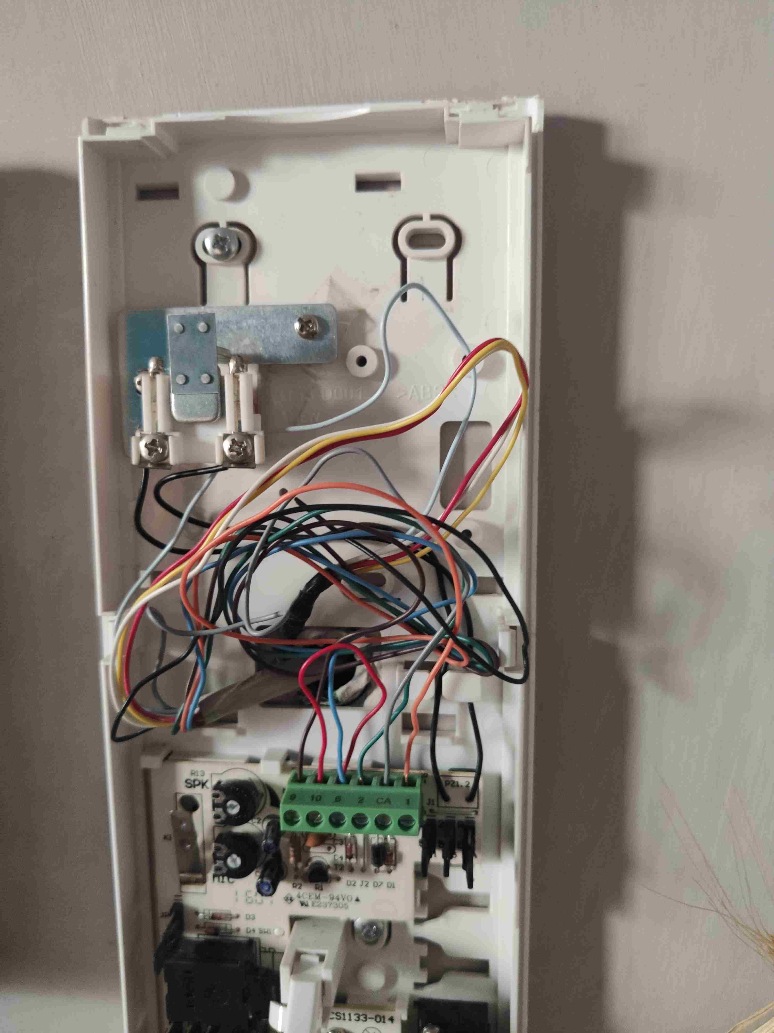

Domenico81Roma Inserito: 24 settembre 2023 Segnala Inserito: 24 settembre 2023 Ciao a tutti, come da titolo ho un Urmet 1129 che ha funzionato tranquillamente per 7 anni, configurazione semplice una cornetta/un citofono. Improvvisamente suona solo se la cornetta è sganciata! Potete aiutarmi? Grazie!! Riporto le foto dei collegamenti, perdonate il disordine ma non sono del mestiere.
Roberto Garoscio Inserita: 24 settembre 2023 Segnala Inserita: 24 settembre 2023 Posso pensare solo alla cornetta guasta nel commutatore.
Domenico81Roma Inserita: 25 settembre 2023 Autore Segnala Inserita: 25 settembre 2023 Roberto grazie della risposta, quale componente sarebbe? Posso fare delle prove secondo te?
Roberto Garoscio Inserita: 25 settembre 2023 Segnala Inserita: 25 settembre 2023 L’ho già scritto, il commutatore della leva di sgancio, quando è premuta invia il CA sull’altoparlante della cornetta quando è sollevata invia la fonica in ingresso sempre all’altoparlante, e nello stesso tempo collega il microfono per la fonica in uscita.
Domenico81Roma Inserita: 20 ottobre 2023 Autore Segnala Inserita: 20 ottobre 2023 Aggiornamento: ho sostituito la cornetta con pari modello, e si comporta esattamente allo stesso modo, cornetta sganciata il campanello squilla, cornetta sganciata nulla. Suggerimenti? grazie
Roberto Garoscio Inserita: 20 ottobre 2023 Segnala Inserita: 20 ottobre 2023 Allora ci deve essere un problema di cavo, vedendo i fili è tutto giusto, prova a scollegare l’arancione (1) dalla cornetta, non sentirai l’audio esterno ma non dovrebbe più suonare, se è così, collega il grigio al posto dell’arancione e ascolta se c’e audio in ingresso.
Domenico81Roma Inserita: 24 novembre 2023 Autore Segnala Inserita: 24 novembre 2023 Ciao, ho fatto la prova che mi dicevi: scollegando l'arancione (1) in effetti non si sente l'audio ma continua a suonare.collegando invece il grigio al posto dell'arancione non si sente ne audio ne suono. Secondo te quale potrebbe essere il cavo incriminato? Ne ho alcuni in più già passati e quindi potrei provare sostituirlo. Grazie!
Roberto Garoscio Inserita: 24 novembre 2023 Segnala Inserita: 24 novembre 2023 La suonata è sull’altoparlante come nota bitonale della cornetta o sul ronzatore? Suona di continuo o solo premi il pulsante di chiamata?
