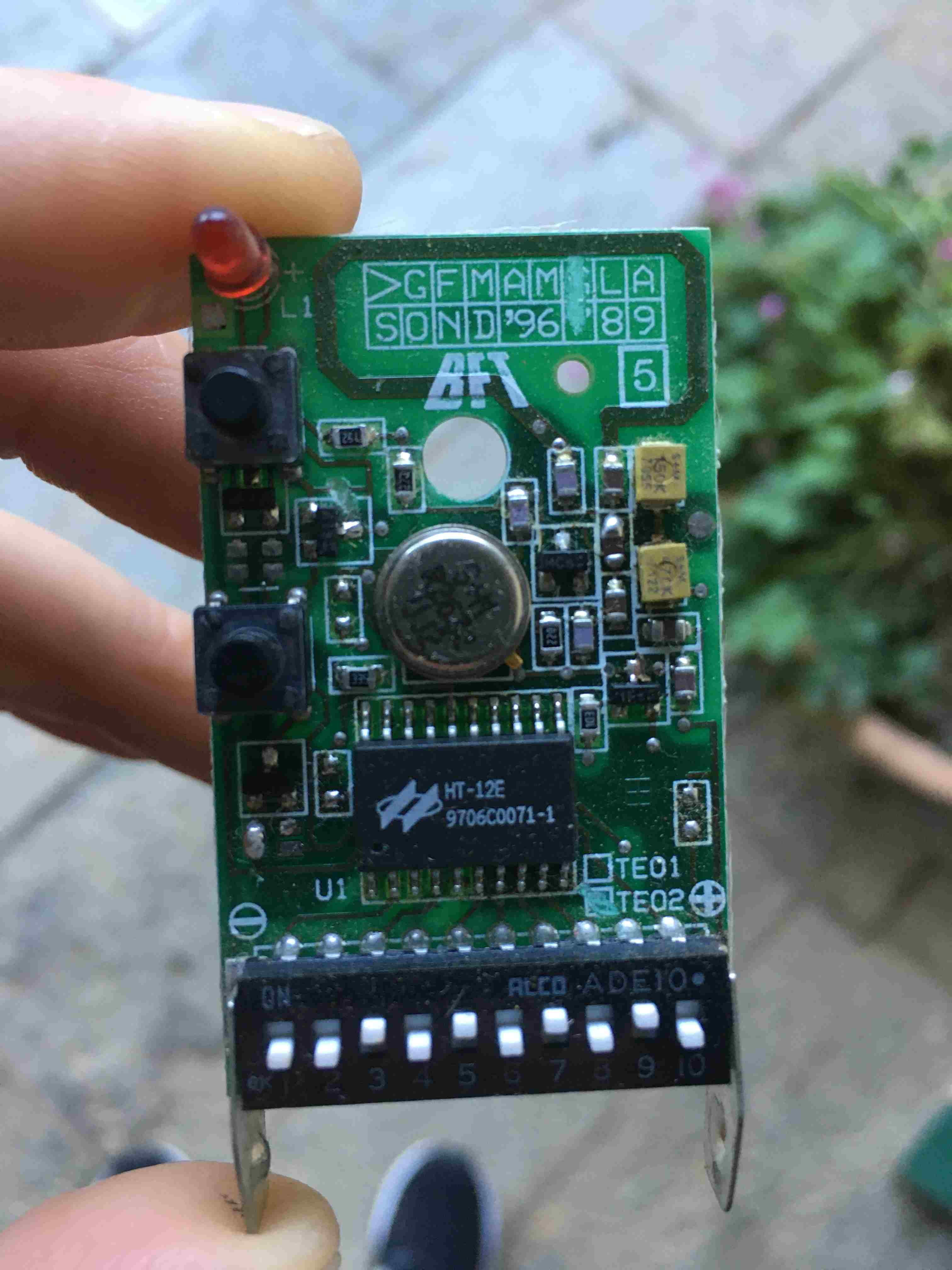

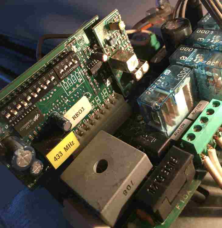

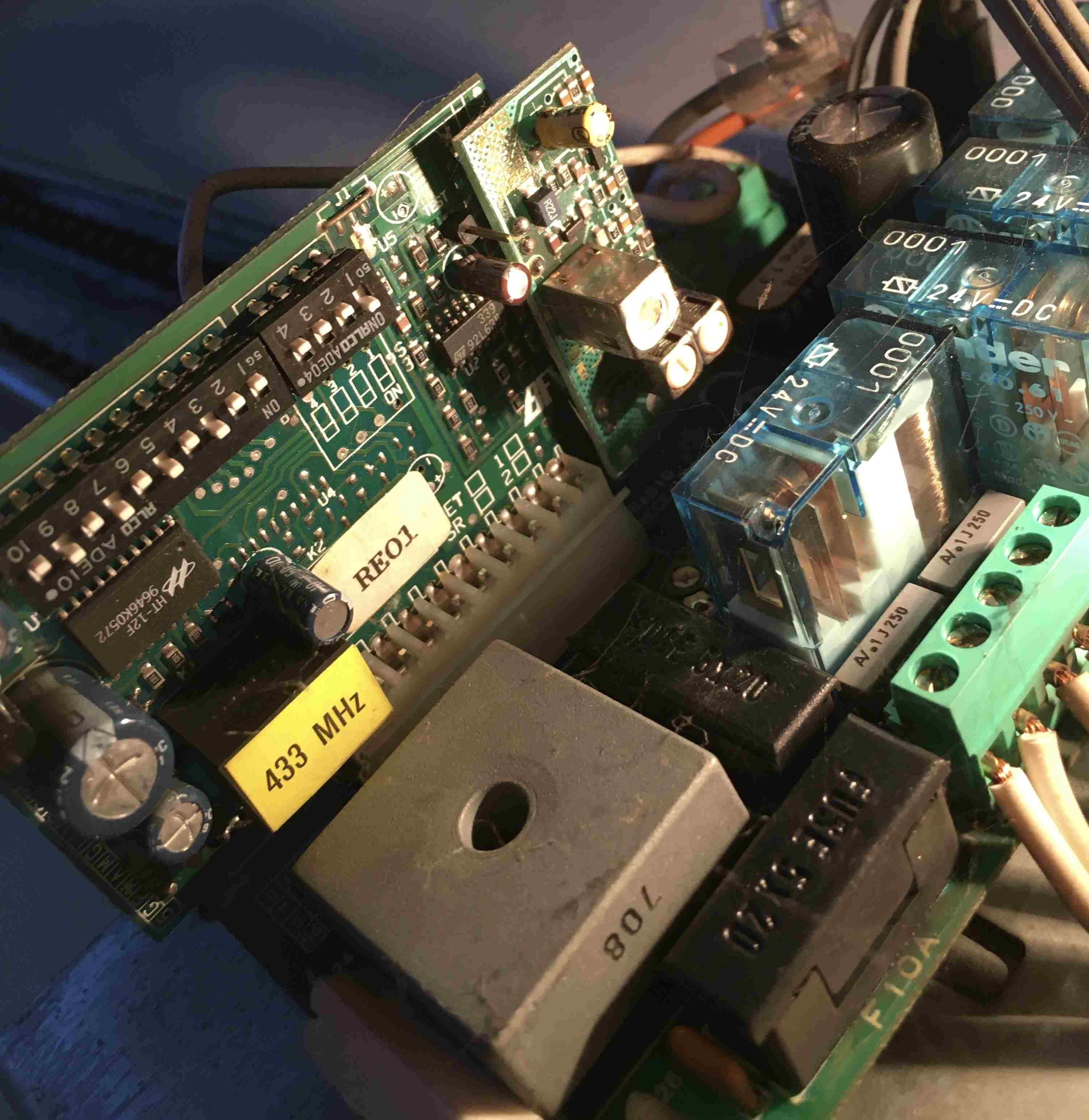

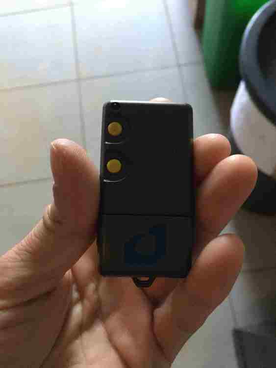

Dallas83 Inserito: 25 settembre 2023 Segnala Share Inserito: 25 settembre 2023 Ciao a tutti ho una basculante bft con ricevente REO1 al quale dovrei aggiungere un radiocomando . Sapete indicarmi un modello compatibile ? Vi allego le foto della ricevente e del radiocomando originale che non è più in produzione . Grazie Link al commento Condividi su altri siti More sharing options...
Maurizio Colombi Inserita: 25 settembre 2023 Segnala Share Inserita: 25 settembre 2023 1 ora fa, Dallas83 ha scritto: Sapete indicarmi un modello compatibile ? Qualsiasi radiocomando copiatore a 433 a codice fisso, a patto che ci sia almeno un radiocomando "originale" funzionante. Link al commento Condividi su altri siti More sharing options...
