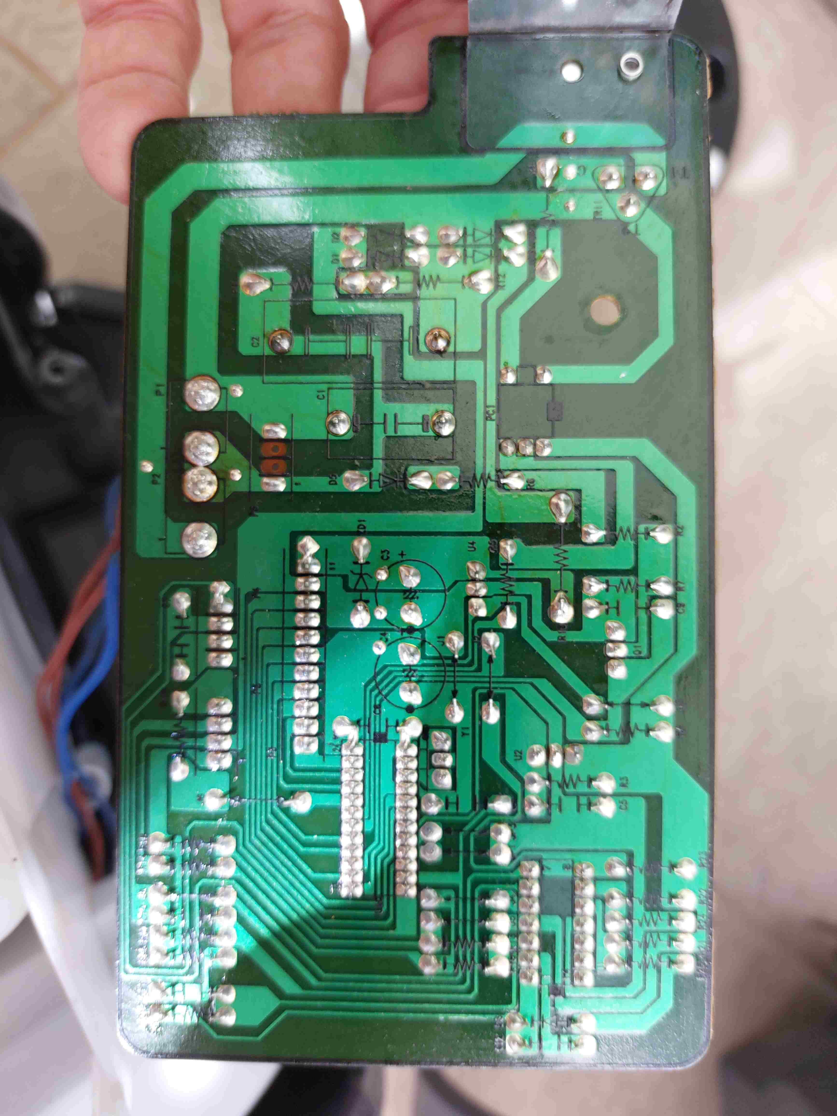

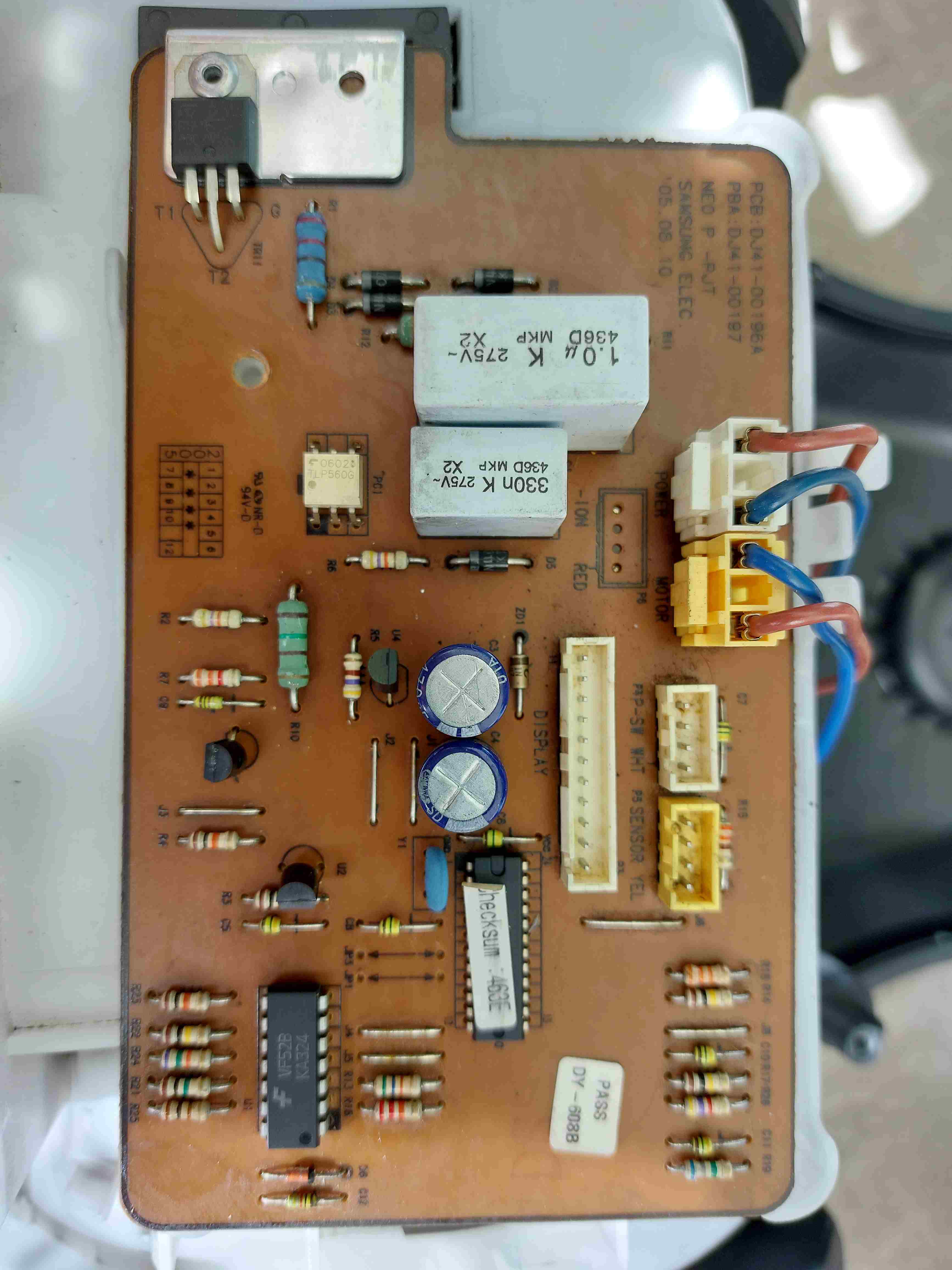

Alfred6 Inserito: 3 ottobre 2023 Segnala Share Inserito: 3 ottobre 2023 Buongiorno a tutti. Ho un’aspirapolvere Samsung a traino con comando accensione remoto sull’impugnatura del tubo aspirazione. Da qualche tempo si accende, senza utilizzare il pulsante apposito, con velocità massima appena inserisco la spina. Inoltre non si riesce più a regolare la velocità, né dal comando remoto e neppure dall’apparecchio. Il comando remoto funziona in quanto l’apparecchio emette segnale acustico ed ottico del livello di potenza (senza variare velocità). Cosa posso provare a sostituire? avevo pensato al triac…. Ringrazio in anticipo chi mi darà una mano! Link al commento Condividi su altri siti More sharing options...
Alfred6 Inserita: 3 ottobre 2023 Autore Segnala Share Inserita: 3 ottobre 2023 Ho risolto. Era il triac. Grazie per l'ospitalità! Link al commento Condividi su altri siti More sharing options...
Alessio Menditto Inserita: 3 ottobre 2023 Segnala Share Inserita: 3 ottobre 2023 Grazie a te di averci aggiornato. Link al commento Condividi su altri siti More sharing options...
Alfred6 Inserita: 23 ottobre 2023 Autore Segnala Share Inserita: 23 ottobre 2023 Buongiorno. Aggiornamento: a distanza di qualche giorno di funzionamento regolare la situazione è tornata come prima. Sicuramente il triac che ho sostituito si è nuovamente bruciato e quindi non è la causa principale del guasto. Cosa altro potrei fare? grazie Link al commento Condividi su altri siti More sharing options...
