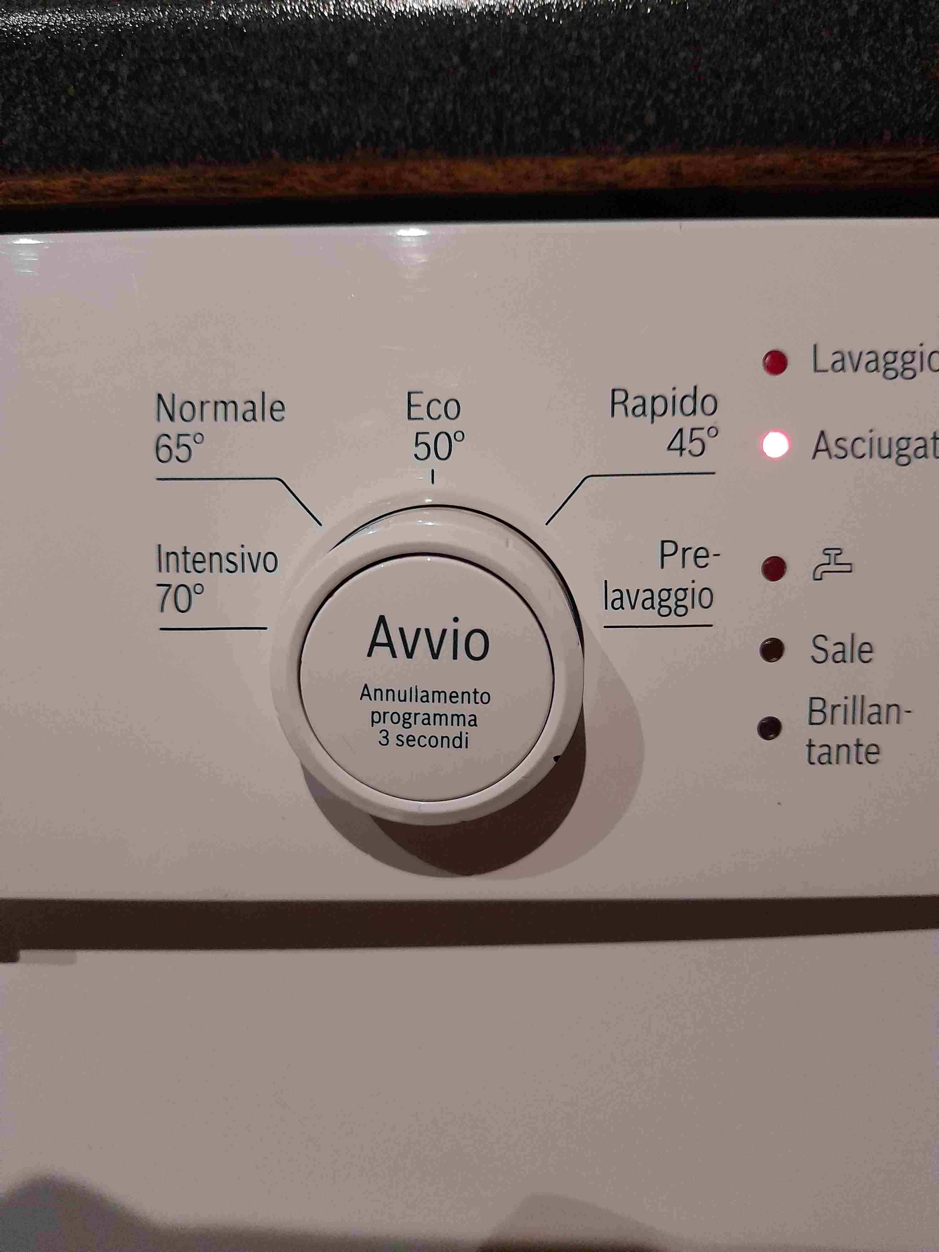

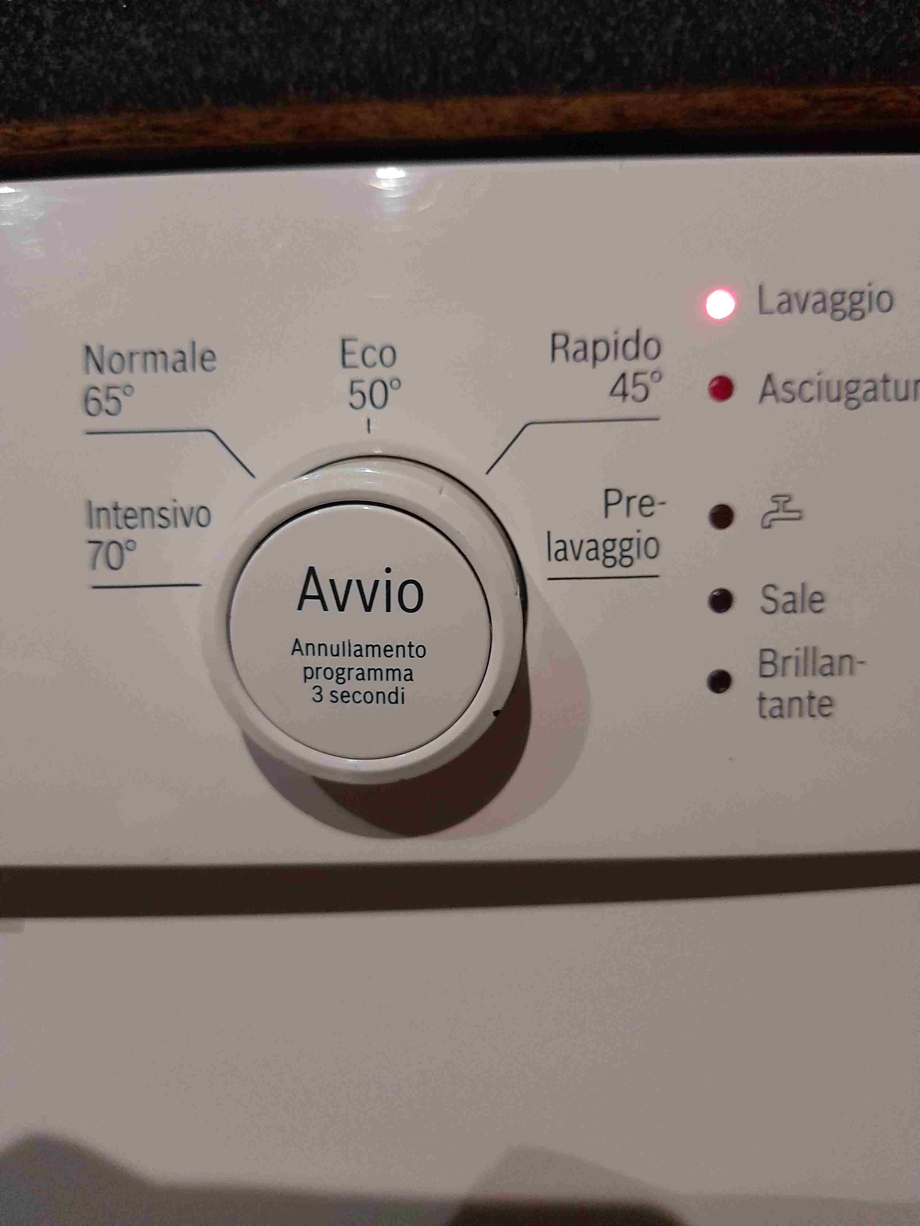

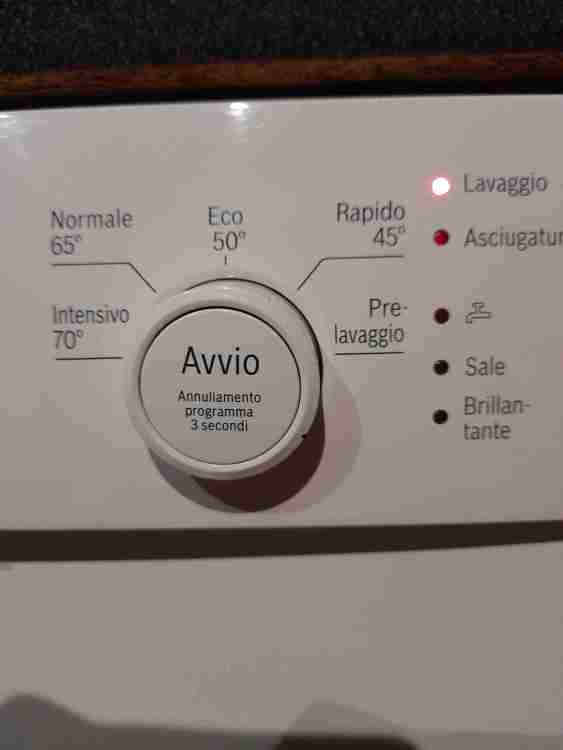

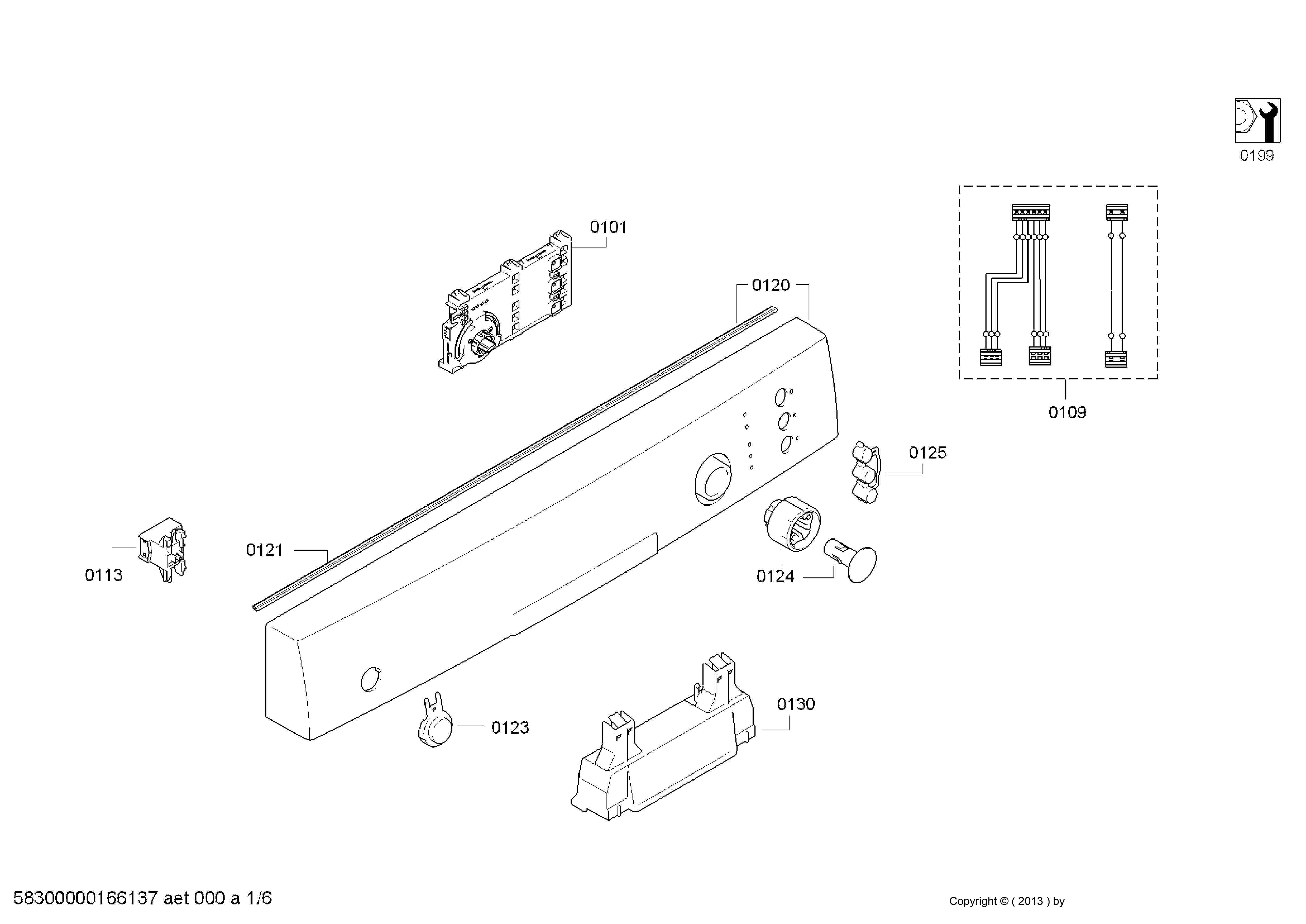

quarevivi Inserito: 10 ottobre 2023 Segnala Share Inserito: 10 ottobre 2023 Ciao a tutti la mia lavastoviglia da qualche periodo a questa parte una volta accesa si blocca con le spie accensione e asciugatura che lampeggiano in alternanza senza poter far nulla.Tolta la parte superiore dello sportello ho trovato il modulo di comando in plastica, aperto il tutto ho trovato una semplice scheda elettronica, pulita con spray per contatti ho rimontato il tutto e la lavastoviglie ha ripreso a funzionare. Ora a distanza di circa 20 giorni stesso difetto stesse operazioni e di nuovo tuuto ok. Il vostro consiglio è cambiare il modulo di comando o puo'essere altro ? In allegato esploso per farvi capire ipezzo in questione che mi causa il problema ( 0101 ) Grazie a tutti Link al commento Condividi su altri siti More sharing options...
UABC80 Inserita: 10 ottobre 2023 Segnala Share Inserita: 10 ottobre 2023 Senza essere sul posto non si può essere certi al 100%, ma sembrerebbe che il problema sia sul selettore dei programmi e quindi cambiando la scheda dei comandi dovresti risolvere; però per scrupolo controlla anche se i connettori sono puliti e fanno contatto bene e se i cablaggi, misurati col tester, danno continuità Link al commento Condividi su altri siti More sharing options...
quarevivi Inserita: 1 novembre 2023 Autore Segnala Share Inserita: 1 novembre 2023 Aggiornamento:la lavastoviglie funziona ma non asciuga. Quando accendo la lavastoviglie e seleziono uno dei programmi la luce di lavaggio è accesa ma come giro la manopola da dx a sx da pre lavaggio a intensivo ( girando la manopola nella parte sotto per capirci) come si vede in allegato dalle foto lampeggiano nuovamente le spie lavaggio/asciugatura per poi ritornare fissa una volta riselezionato un programma .Io sono sempre piu'propenso per il modulo di comando. Link al commento Condividi su altri siti More sharing options...
UABC80 Inserita: 1 novembre 2023 Segnala Share Inserita: 1 novembre 2023 19 minuti fa, quarevivi ha scritto: come giro la manopola da dx a sx da pre lavaggio a intensivo ( girando la manopola nella parte sotto per capirci) come si vede in allegato dalle foto lampeggiano nuovamente le spie lavaggio/asciugatura per poi ritornare fissa una volta riselezionato un programma Attenzione, che se per passare da Prelavaggio a Intensivo ruoti il selettore in modo che l'indice passi nella parte inferiore (dove non ci sono programmi) è normale che lampeggi 19 minuti fa, quarevivi ha scritto: Io sono sempre piu'propenso per il modulo di comando. Basandosi su quello che hai scritto all'inizio dovrebbe essere lui, ma ripeto che per essere più sicuri andrebbe controllato se i connettori fanno contatto bene e se c'è continuità nel cablaggio 20 minuti fa, quarevivi ha scritto: Aggiornamento:la lavastoviglie funziona ma non asciuga. E qui mi sa che le cose si stanno complicando. Durante il ciclo la macchina scalda l'acqua? Link al commento Condividi su altri siti More sharing options...
campiglia Inserita: 1 novembre 2023 Segnala Share Inserita: 1 novembre 2023 La segnalazione riguarda lo scarico, poi bisogna vedere se dice il vero..... Link al commento Condividi su altri siti More sharing options...
quarevivi Inserita: 1 novembre 2023 Autore Segnala Share Inserita: 1 novembre 2023 (modificato) L'acqua viene scaricata ma il problema come ho scritto all'inizio è che le luci lampeggiavano ad intermittenza in qualsiasi posizione mettessi la manopola dei programmi e dopo aver smontato e pulito la scheda (con spray per contatti) del modulo di comando la lavastoviglie ha ripreso a funzionare.Solo che ora non asciuga Modificato: 1 novembre 2023 da quarevivi Link al commento Condividi su altri siti More sharing options...
Stefano Dalmo Inserita: 1 novembre 2023 Segnala Share Inserita: 1 novembre 2023 Ma non asciuga sta a significare che non fa l'acqua calda , 2 ore fa, UABC80 ha scritto: E qui mi sa che le cose si stanno complicando. Durante il ciclo la macchina scalda l'acqua? Riesci a rispondere a questa domanda ? Puoi pure aprire la porta durante il lavaggio, ovviamente piano piano . Link al commento Condividi su altri siti More sharing options...
