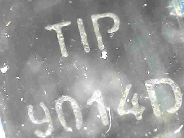

Transistor TIP9014D
Buongiorno. Non riesco a capire cosa sia  il transistor in foto, con la sigla TIP9014D; sembra un comunissimo transistor NPN, ma non lo trovo con questa sigla. Mi aiutate a capire? Grazie
Ho trovato un BC337 che credo sia equivalente; mi confermi?
del_user_308960
3 ore fa, gettis ha scritto:
Ho trovato un BC337 che credo sia equivalente; mi confermi?
Come caratteristiche sono simili, con tensione max collettore emettitore leggermente diversa. Attento che il collettore e l'emettitore sembra siano all'incontrario, controlla bene.
Modificato: da Gennar0
13 ore fa, Gennar0 ha scritto:
Come caratteristiche sono simili, con tensione max collettore emettitore leggermente diversa. Attento che il collettore e l'emettitore sembra siano all'incontrario, controlla bene.
Si ok ho visto che il transistor deve essere montato al contrario; ora vado a saldarlo. Grazie
