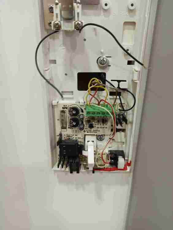

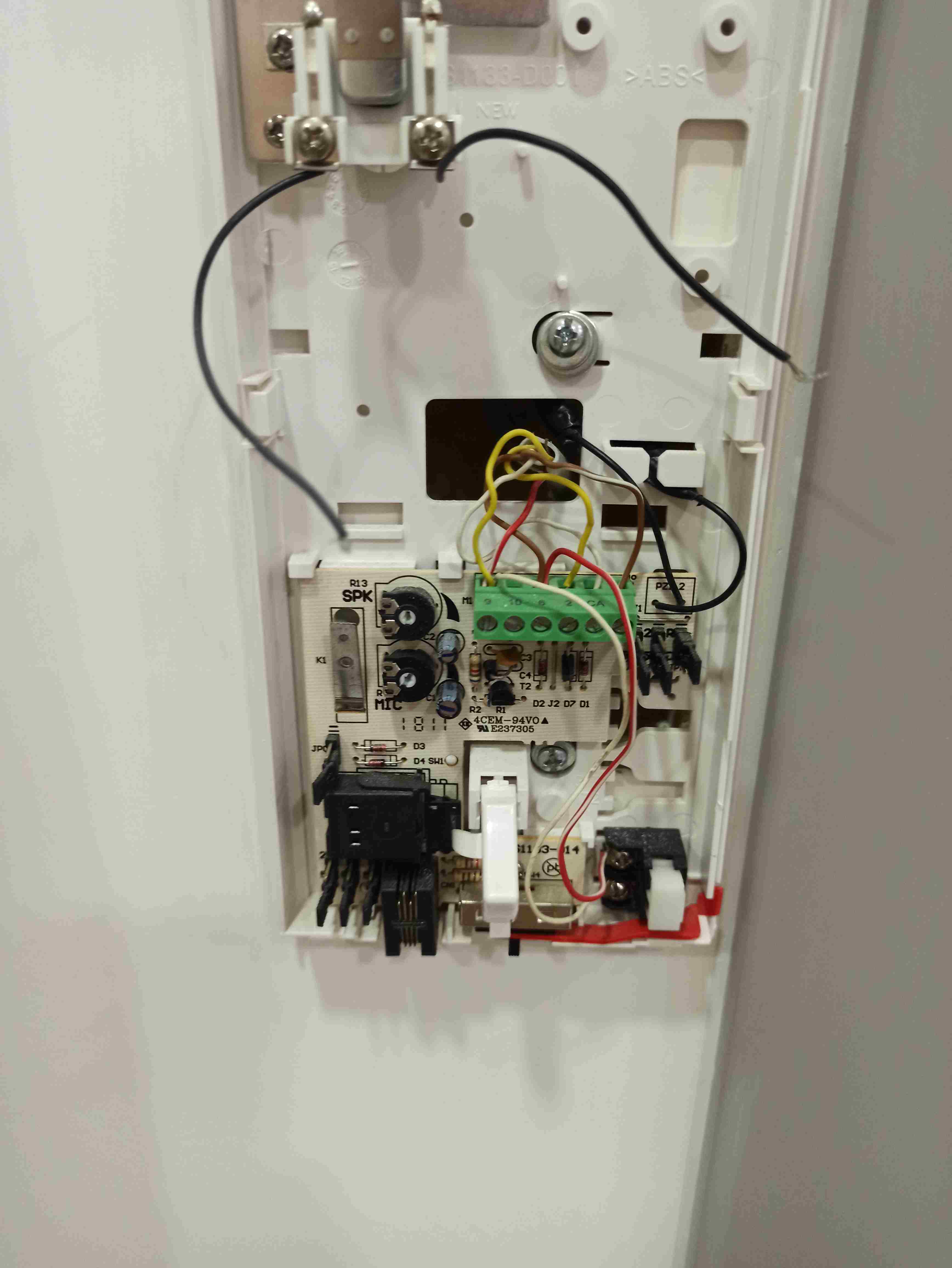

Giovanni.sabbatino Inserito: 16 ottobre 2023 Segnala Share Inserito: 16 ottobre 2023 (modificato) Salve ho un problema nel mio nuovo appartamento con il citofono della Urmet 1133-014. Praticamente funziona tutto tranne il ronzatore. Però da profano della materia ho collegato i cavi neri che escono dal ronzatore a quelli neri che escono dalla scheda e praticamente ronza di continuo. L'ho trovato già così e non ha mai ronzato. Ho veramente bisogno di un aiuto. Grazie mille anticipatamente. Posto foto del citofono Ancora grazie Modificato: 16 ottobre 2023 da Alessio Menditto Corretto titolo Link al commento Condividi su altri siti More sharing options...
Roberto Garoscio Inserita: 16 ottobre 2023 Segnala Share Inserita: 16 ottobre 2023 Se collegando i fili neri tra loro ronza continuamente significa che il pulsante di chiamata è forse bloccato premuto Link al commento Condividi su altri siti More sharing options...
Giovanni.sabbatino Inserita: 17 ottobre 2023 Autore Segnala Share Inserita: 17 ottobre 2023 Grazie Roberto. Oggi proverò ad aprire la pulsantiera del condominio. Non l'ho ancora fatto. Link al commento Condividi su altri siti More sharing options...
Giovanni.sabbatino Inserita: 17 ottobre 2023 Autore Segnala Share Inserita: 17 ottobre 2023 13 ore fa, Roberto Garoscio ha scritto: Se collegando i fili neri tra loro ronza continuamente significa che il pulsante di chiamata è forse bloccato premuto Il problema è che non sò se i cavi sono stati messi bene nel citofono, perche i cavi neri che escono dalla scheda e arrivano al ronzatore li ho trovati interrotti entrambi e nastrati. Adesso non sò se è stato fatto di proposito per non sentire il rumore continuo essendo bloccata la pulsantiera oppure invece quei cavi devono essere nastrati per un altro motivo che non conosco. Comunque grazie mille controllerò appena arrivo a casa Link al commento Condividi su altri siti More sharing options...
Giovanni.sabbatino Inserita: 21 ottobre 2023 Autore Segnala Share Inserita: 21 ottobre 2023 Tutto risolto era effettivamente la pulsantiera bloccata. Grazie ancora per la soluzione. Siete tutti veramente molto competenti Link al commento Condividi su altri siti More sharing options...
Roberto Garoscio Inserita: 21 ottobre 2023 Segnala Share Inserita: 21 ottobre 2023 Prego Link al commento Condividi su altri siti More sharing options...
