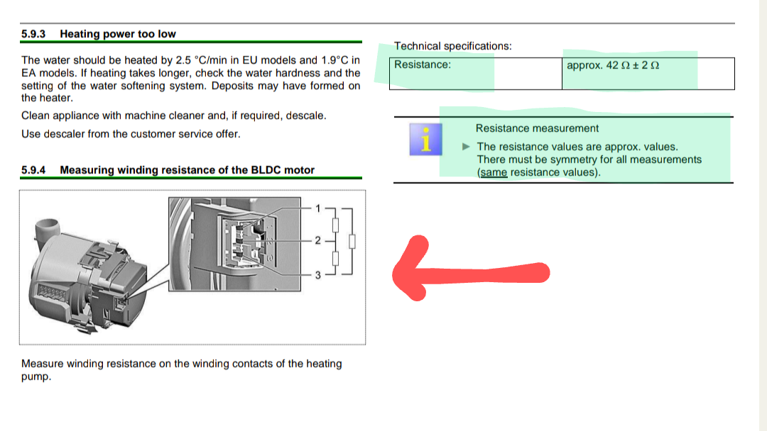

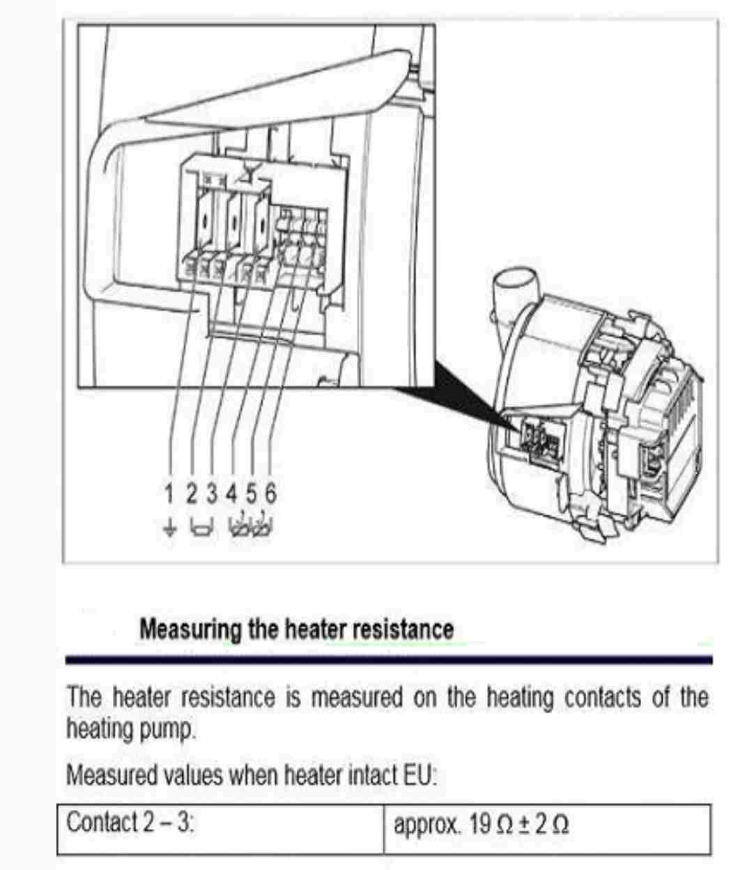

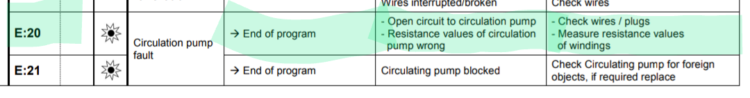

seneca71 Inserito: 16 ottobre 2023 Segnala Share Inserito: 16 ottobre 2023 Buonasera a tutti. Come da titolo volevo chiedere se qualcuno ha avuto il mio stesso problema. Ho una lavastoviglie Bosch che all'avviamento mi da errore E20. Ho sostituito sia la pompa di scarico che il sensore ottico in vasca ma senza risolvere il problema. All'avviamento di un qualunque programma la pompa di scarico accenna appena a partire, appena un movimento forse neanche mezzo giro, poi subito errore E20. Ho smontato la pompa di riscaldamento e ho notato che non gira in modo fluido. Non so se sia normale. Potrebbe essere questo il problema? Grazie per l'aiuto. Link al commento Condividi su altri siti More sharing options...
Stefano Dalmo Inserita: 16 ottobre 2023 Segnala Share Inserita: 16 ottobre 2023 Il problema dovrebbe essere riferito alla pompa di circolazione . Modello della macchina ? Smontala e vedi in che condizioni è il rotore , se si fosse gonfiato , o se fa attrito continuo o a scatti se è un motore magnetico . Magari posta delle foto . Link al commento Condividi su altri siti More sharing options...
seneca71 Inserita: 17 ottobre 2023 Autore Segnala Share Inserita: 17 ottobre 2023 La lavastoviglie è una bosch Smv58n10eu/97 Il rotore azionandolo a mano gira a scatti. Sicuramente come non ci si aspetta ma non so se sia normale. Non sono un esperto e ho poca dimestichezza con il tester ma da qualche banale verifica che ho fatto dal punto di vista elettrico credo sia apposto. Grazie per avermi risposto. Link al commento Condividi su altri siti More sharing options...
michpao Inserita: 17 ottobre 2023 Segnala Share Inserita: 17 ottobre 2023 (modificato) Devi controllare con il tester la resistenza che scalda, nel connettore grosso della pompa di lavaggio Modificato: 17 ottobre 2023 da michpao Link al commento Condividi su altri siti More sharing options...
UABC80 Inserita: 17 ottobre 2023 Segnala Share Inserita: 17 ottobre 2023 Adesso non ricordo se la pompa girandola a mano deve girare più o meno fluida, ma secondo il service manual di una macchina simile (SMV46), bisogna fare quello che si legge in figura: Quindi andrebbe misurata la resistenza degli avvolgimenti della pompa e non la resistenza: Ma fallo lo stesso, che non si sa mai. È importante controllare anche la continuità dei cablaggi e lo stato dei connettori Link al commento Condividi su altri siti More sharing options...
campiglia Inserita: 17 ottobre 2023 Segnala Share Inserita: 17 ottobre 2023 E20: è il motore......poi andando a tentativi si può cambiare la pompa di scarico il sensore di torbidità eccetera. Link al commento Condividi su altri siti More sharing options...
