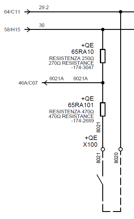

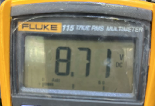

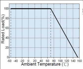

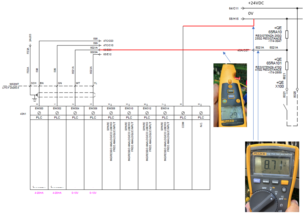

spillo84top Inserito: 17 ottobre 2023 Segnala Inserito: 17 ottobre 2023 Salve ho dovuto realizzare un partitore di tensione da 24 a 10VDC utilizzando due resistenze da 1W 270 e 470 OHM cosi da avere su Vin 24VDC e su Vout 8,75V. Il sistema funziona correttamente solo che le due resistenze raggiungono circa 78°C, è questo normale considerando che il drain dell'analogica è massimo 40mA? Grazie
NovellinoXX Inserita: 17 ottobre 2023 Segnala Inserita: 17 ottobre 2023 23 minuti fa, spillo84top ha scritto: ho dovuto realizzare un partitore di tensione da 24 a 10VDC Per alimentare cosa?
spillo84top Inserita: 17 ottobre 2023 Autore Segnala Inserita: 17 ottobre 2023 Ciao, non devo alimentare nulla, devo utilizzare gli 8.75VDC per utilizzare un ingresso analogico come ingresso digitale (alto se tensione > 8V)
NovellinoXX Inserita: 17 ottobre 2023 Segnala Inserita: 17 ottobre 2023 1 minuto fa, spillo84top ha scritto: Ciao, non devo alimentare nulla, devo utilizzare gli 8.75VDC per utilizzare un ingresso analogico come ingresso digitale Sicuro che ti servono 40mA ? in genere l'ingresso di un circuito logico assorbe molto meno.
spillo84top Inserita: 17 ottobre 2023 Autore Segnala Inserita: 17 ottobre 2023 L'analogica assorbe massimo 40mA, con le resistenze che ho inserito sono a 35mA circa, tornando alla domanda, questa temperatura è normale?
NovellinoXX Inserita: 17 ottobre 2023 Segnala Inserita: 17 ottobre 2023 (modificato) A vuoto quel partitore in totale dissipa 0.778 W e se le resistenze sono da 1w ciascuna non e' normale quella temperatura. Forse le resistenze sono da 0.5W. Comunque 8,75V e' la tensione a vuoto, se dreni da quel partitore 40mA la tensione non e' più 8,75 V, ma molto meno. Modificato: 17 ottobre 2023 da NovellinoXX
spillo84top Inserita: 17 ottobre 2023 Autore Segnala Inserita: 17 ottobre 2023 Faccio una misura reale con un milliamperometro e ci aggiorniamo, grazie per ora
NovellinoXX Inserita: 17 ottobre 2023 Segnala Inserita: 17 ottobre 2023 1 minuto fa, spillo84top ha scritto: grazie per ora ...prego.
patatino59 Inserita: 17 ottobre 2023 Segnala Inserita: 17 ottobre 2023 Usa un 7809 e lascia stare il partitore.
spillo84top Inserita: 17 ottobre 2023 Autore Segnala Inserita: 17 ottobre 2023 (modificato) 2 ore fa, NovellinoXX ha scritto: ...prego. Con contatto chiuso la tensione rimane 8,7V Corrente assorbita dall'analogica 29mA (su filo 8021A) Temperatura 81,5°C La potenza dissipata è 1/4 di W, questa la curva della resistenza, sembra abbastanza normale o sbaglio? Ecco lo schema di connessione; il 29.2 è il +24VDC; il 30 è lo 0V e 8021A sono gli 8.7V verso l'ingresso analogico 0-10V (65RA10 è 270 OHM non 250). Modificato: 17 ottobre 2023 da spillo84top
Dumah Brazorf Inserita: 17 ottobre 2023 Segnala Inserita: 17 ottobre 2023 (modificato) Metti una 270k e una 200k così fai 10.2V, o 270k e 180k per avere 9.6V. Sono valori che trovi anche per resistenze da 1W volendo... Se l'entrata succhia corrente la tensione crolla. Modificato: 17 ottobre 2023 da Dumah Brazorf
spillo84top Inserita: 17 ottobre 2023 Autore Segnala Inserita: 17 ottobre 2023 8 minuti fa, Dumah Brazorf ha scritto: Metti una 270k e una 200k così fai 10.2V, o 270k e 180k per avere 9.6V. Sono valori che trovi anche per resistenze da 1W volendo... Se l'entrata succhia corrente la tensione crolla. Non posso, l'analogica sopra a 10,0V va in overflow e fault. Le resistenze che ho messo sono da 1W, voglio solo essere sicuro che gli 80°C siano "normali" anche poi come riporta la curva della resistenza.
NovellinoXX Inserita: 17 ottobre 2023 Segnala Inserita: 17 ottobre 2023 Indica nello schema dove hai inserito il multimetro per misurare quei 29,4 mA.
spillo84top Inserita: 17 ottobre 2023 Autore Segnala Inserita: 17 ottobre 2023 9 minuti fa, NovellinoXX ha scritto: Indica nello schema dove hai inserito il multimetro per misurare quei 29,4 mA. E' una pinza milliamperometrica, su filo 8021A
NovellinoXX Inserita: 17 ottobre 2023 Segnala Inserita: 17 ottobre 2023 2 minuti fa, spillo84top ha scritto: E' una pinza milliamperometrica, su filo 8021A Tutti i dati che hai postato vanno contro la legge di Ohm e le leggi di Kirchoff. Non corrisponde alla realtà nemmeno il grafico postato.
spillo84top Inserita: 17 ottobre 2023 Autore Segnala Inserita: 17 ottobre 2023 1 ora fa, NovellinoXX ha scritto: Tutti i dati che hai postato vanno contro la legge di Ohm e le leggi di Kirchoff. Non corrisponde alla realtà nemmeno il grafico postato. Ok, ho postato schema di connessione e misure, dov'è il contraddittorio? Spiegami tecnicamente, ho scritto un post per capire e imparare, Grazie
Dumah Brazorf Inserita: 17 ottobre 2023 Segnala Inserita: 17 ottobre 2023 E sì che ho scritto più di 5 parole...
NovellinoXX Inserita: 17 ottobre 2023 Segnala Inserita: 17 ottobre 2023 (modificato) 1 ora fa, Lucky67 ha scritto: a patto che io abbia capito bene la cosa... E' la stessa cosa che ho capito io ed e' il motivo del perchè delle mie domande: fin dal primo post non mi tornavano i conti. Probabilmente non vengono "succhiati" 29mA dall'ingresso analogico ma una corrente molto minore come giusto che sia dato che gli ingressi di qualsiasi dispositivo che misurano una tensione devono comportarsi come dei voltmetri. Probabilmente i 29mA vengono fuori da un errore di misura; le pinze amperometriche per DC vanno calibrate prima di ogni misura. Una misura fatta alla vecchia maniera sicuramente e' più precisa. Modificato: 17 ottobre 2023 da NovellinoXX
spillo84top Inserita: 17 ottobre 2023 Autore Segnala Inserita: 17 ottobre 2023 (modificato) Grazie per le risposte, sotto riporto uno schema semplificato. -La misura è stata fatta con la pinza (calibrata) nel punto indicato sotto -Il negativo dell'ingresso analogico è chiaramente lo stesso del partitore Possibile che l'ingresso analogico abbia una sua resistenza di ingresso tale da prelevare questi 29mA? PS dove leggete 250 OHM in realtà è 270 OHM. Modificato: 17 ottobre 2023 da spillo84top
spillo84top Inserita: 17 ottobre 2023 Autore Segnala Inserita: 17 ottobre 2023 15 minuti fa, Lucky67 ha scritto: sei sicuro che quella scheda analogica recepisca un segnale in tensione e non sia invece una scheda con ingresso in corrente?? Un ingresso in tensione che assorbe quasi 30 mA mi pare veramente impossibile. Si, può essere configurata sia 0-20mA che 0-10VDC, ecco il datasheet: https://sbc-support.com/uploads/tx_srcproducts/31-637_ITA_DS_PCD3W340.pdf
camp1 Inserita: 17 ottobre 2023 Segnala Inserita: 17 ottobre 2023 (modificato) Allora come ti hanno già spiegato e suggerito, anch'io ti consiglio di eliminare quel partitore che dissipa inutilmente un sacco di potenza (quasi 1W) sostituendolo con un 7809 o, se proprio vuoi usare due resistori, almeno di valore 10 volte tanto, quindi 2,7k e 4,7k. Se proprio insisti nel tenerti quei due che hai messo, poichè immagino non abbiano alcun dissipatore, ne metterei due da 3W almeno per stare tranquilli. Non conoscendo la resistenza termica del loro case, a spanne la potenza massima da usare andrebbe come minimo triplicata per non rischiare di danneggiare il componente. E' normale che scaldino tanto, così come c'è da attendersi che prima o poi quella da 470 friggerà, provocandoti una probabile sovratensione sul tuo ingresso analogico. Come già osservato, l'ingresso analogico in configurazione tensione NON assorbe una corrente apprezzabile, tantomeno di 30-40mA, dal datasheet che hai allegato risulta una resistenza di ingresso di centinaia di Kohm, quindi parliamo di uA al massimo, 1000 volte meno di quanto tu dici di aver misurato. I 40mA che hai letto sul datasheet si riferiscono al limite che fa scattare la protezione quando l'ingresso è configurato in corrente, valore quindi che c'entra nulla con ciò di cui si sta discutendo. Infine quei 29mA nell'ingresso analogico NON possono convivere con 8,7V, come già detto da altri, è vietato dalla legge di Ohm, per cui anch'io concordo che si saranno 8,7V (proprio perchè l'ingresso è in alta impedenza), ma quella pinza amperometrica ti da dei numeri, magari lavora solo in AC, prova a mettere un classico amperometro in serie se vuoi toglierti i dubbi. Se veramente assorbissi 29mA da quel filo, sul tuo ingresso analogico ci sarebbero poco meno di 4V Modificato: 17 ottobre 2023 da camp1
spillo84top Inserita: 17 ottobre 2023 Autore Segnala Inserita: 17 ottobre 2023 9 minuti fa, camp1 ha scritto: Allora come ti hanno già spiegato e suggerito, anch'io ti consiglio di eliminare quel partitore che dissipa inutilmente un sacco di potenza (quasi 1W) sostituendolo con un 7809 o, se proprio vuoi usare due resistori, almeno di valore 10 volte tanto, quindi 2,7k e 4,7k. Se proprio insisti nel tenerti quei due che hai messo, poichè immagino non abbiano alcun dissipatore, ne metterei due da 3W almeno per stare tranquilli. Non conoscendo la resistenza termica del loro case, a spanne la potenza massima da usare andrebbe come minimo triplicata per non rischiare di danneggiare il componente. E' normale che scaldino tanto, così come c'è da attendersi che prima o poi quella da 470 friggerà, provocandoti una probabile sovratensione sul tuo ingresso analogico. Come già osservato, l'ingresso analogico in configurazione tensione NON assorbe una corrente apprezzabile, tantomeno di 30-40mA, dal datasheet che hai allegato risulta una resistenza di ingresso di centinaia di Kohm, quindi parliamo di uA al massimo, 1000 volte meno di quanto tu dici di aver misurato. I 40mA che hai letto sul datasheet si riferiscono al limite che fa scattare la protezione quando l'ingresso è configurato in corrente, valore quindi che c'entra nulla con ciò di cui si sta discutendo. Infine quei 29mA nell'ingresso analogico NON possono convivere con 8,7V, come già detto da altri, è vietato dalla legge di Ohm, per cui anch'io concordo che si saranno 8,7V (proprio perchè l'ingresso è in alta impedenza), ma quella pinza amperometrica ti da dei numeri, magari lavora solo in AC, prova a mettere un classico amperometro in serie se vuoi toglierti i dubbi. Se veramente assorbissi 29mA da quel filo, sul tuo ingresso analogico ci sarebbero poco meno di 4V Grazie per il feedback, credo di aver trovato l'inghippo... il jumper interno del modulo analogico è configurato in corrente e non in tensione... domani faccio una prova e vi aggiorno. Per ora grazie
NovellinoXX Inserita: 17 ottobre 2023 Segnala Inserita: 17 ottobre 2023 11 minuti fa, spillo84top ha scritto: il jumper interno del modulo analogico è configurato in corrente e non in tensione Deve essere questo il problema, anche se anche così non tornano i conti. Comunque se predisponendo il jumper in tensione va tutto liscio, puoi tranquillamente sostituire le resistenze con 2 da 4700 e 2700 ohm da 1/2 W ed eviti produzione inutile di calore.
patatino59 Inserita: 18 ottobre 2023 Segnala Inserita: 18 ottobre 2023 Perché non usi una sola resistenza (da calcolare) e consideri come partitore la resistenza interna della porta di misura ? Che bisogno hai di un partitore ?
NovellinoXX Inserita: 18 ottobre 2023 Segnala Inserita: 18 ottobre 2023 In questo momento, Lucky67 ha scritto: Ohm e Kirchhoff ringraziano...😃😄 Io direi grazie a Ohm e Kichhoff,..... altrimenti non se ne usciva.😄
