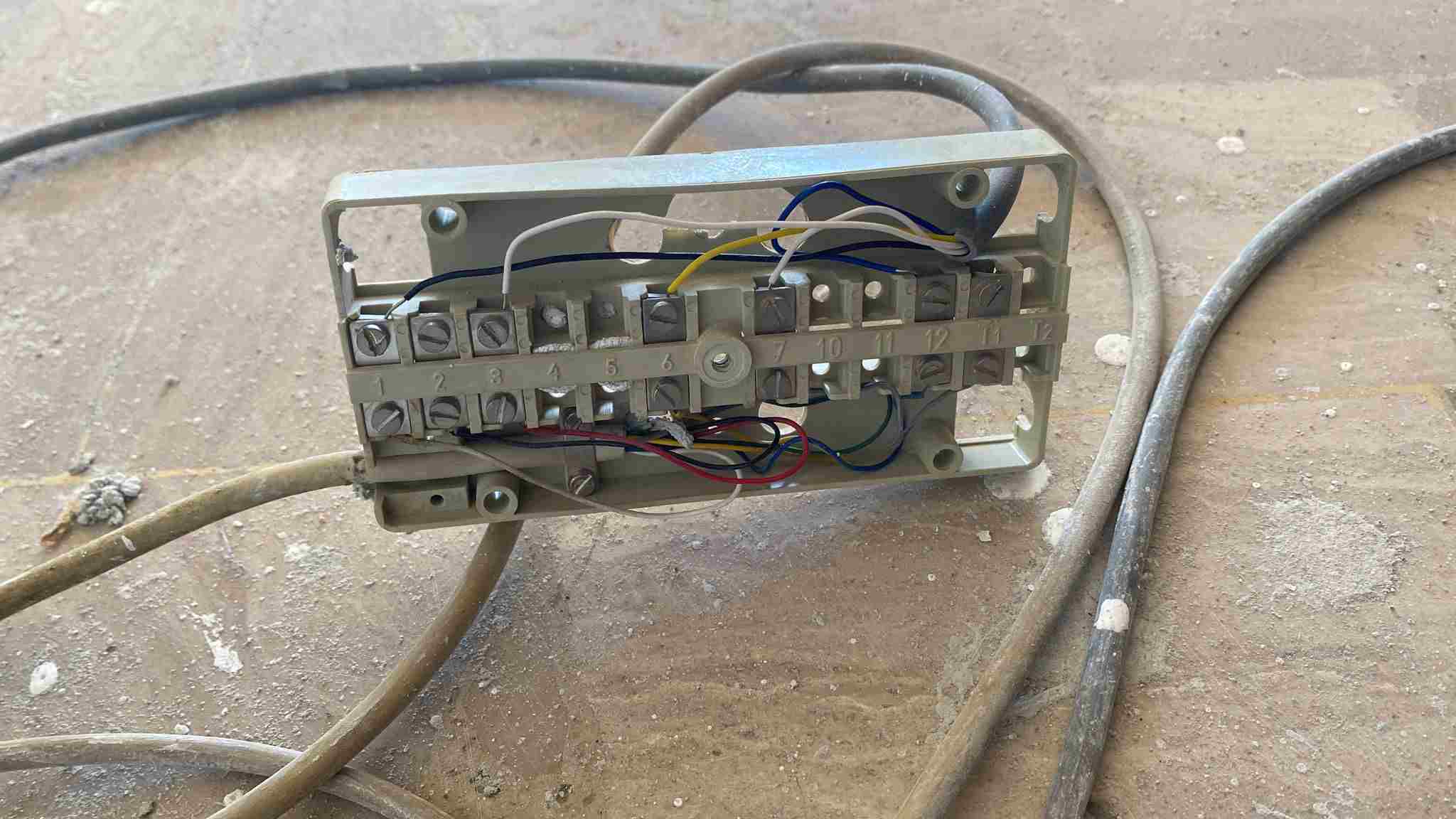

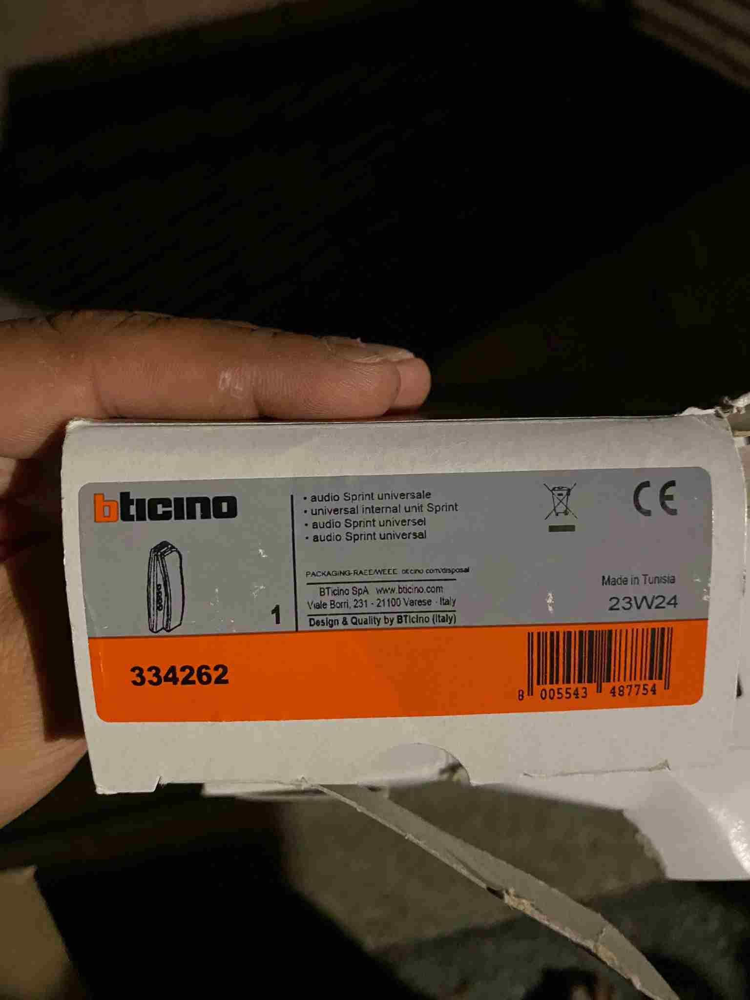

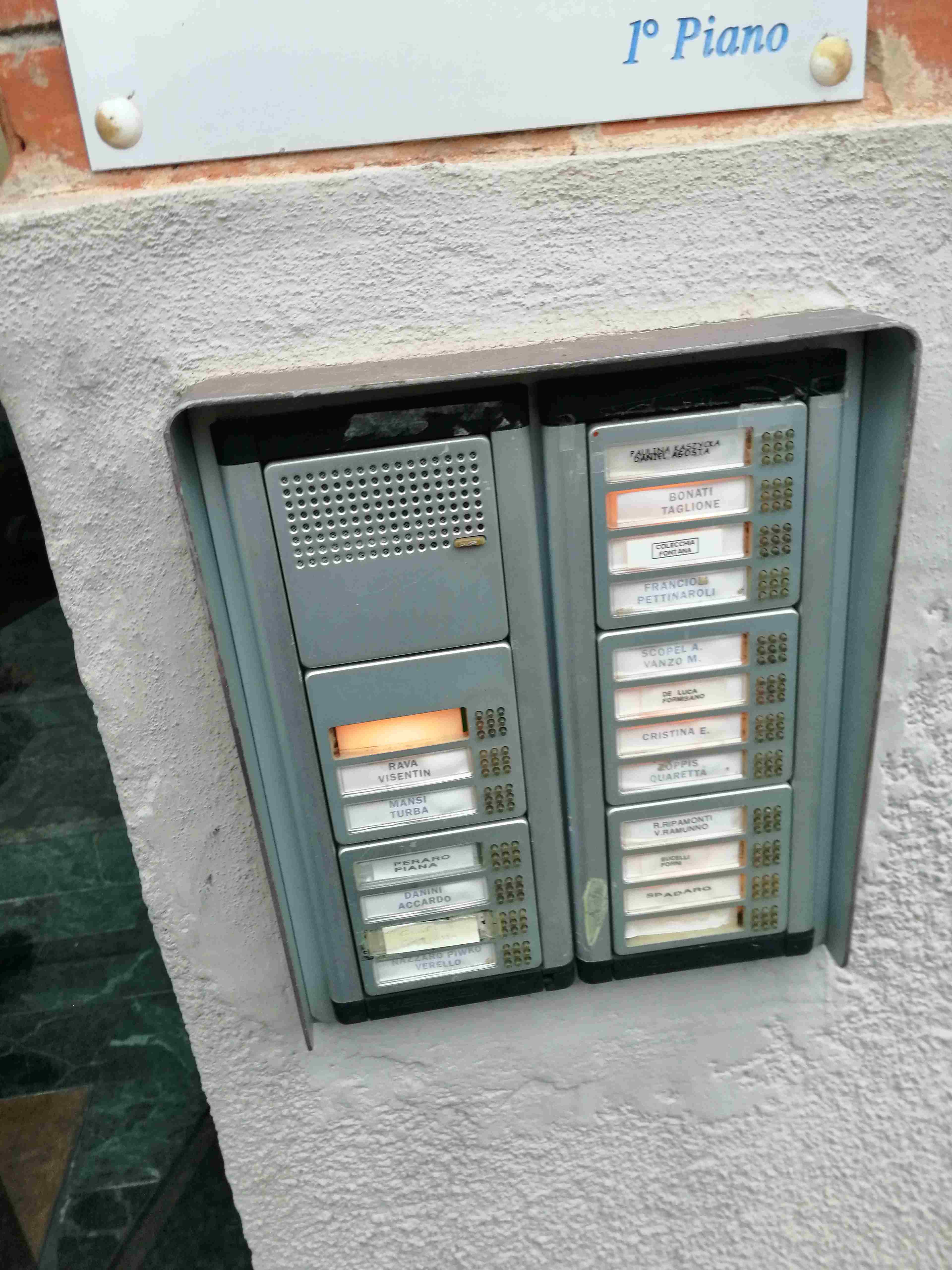

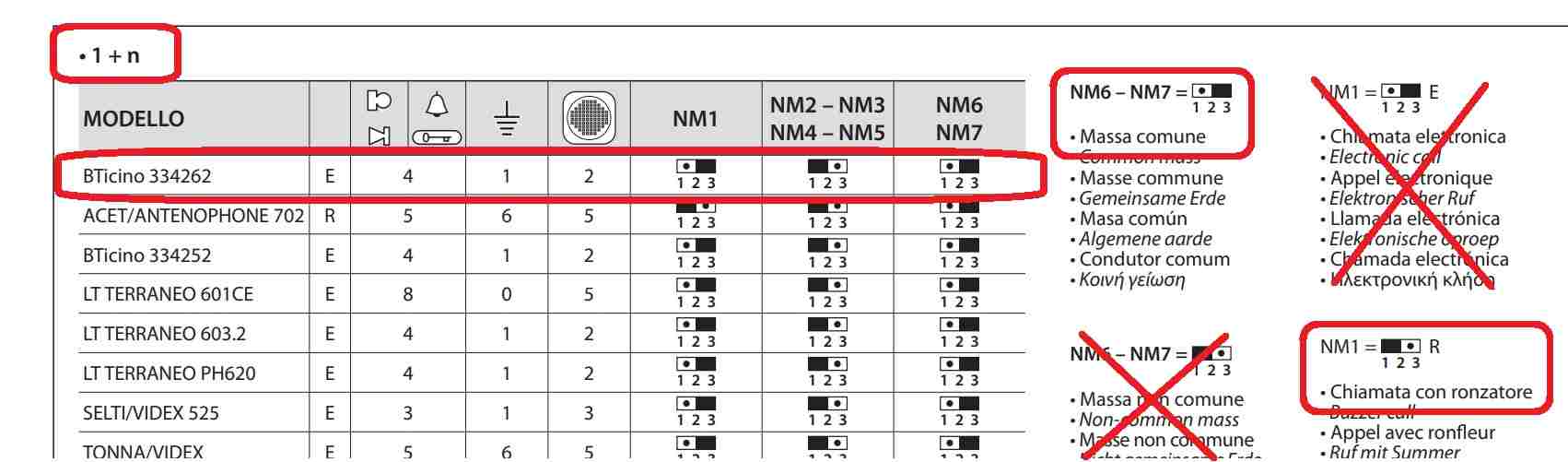

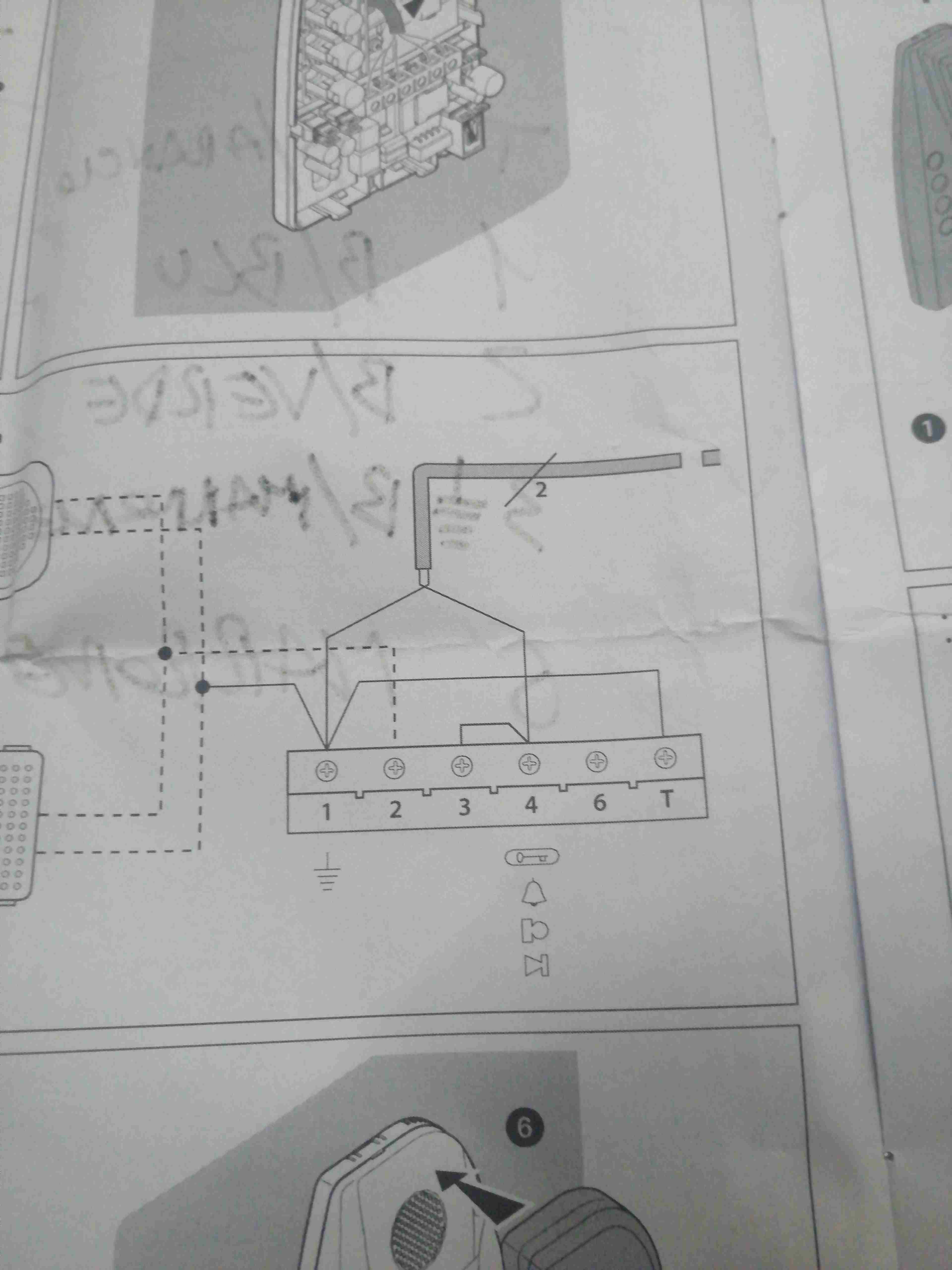

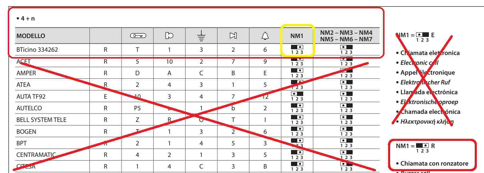

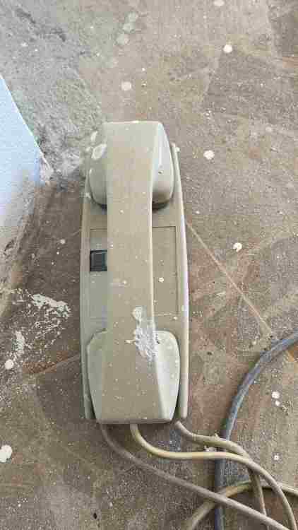

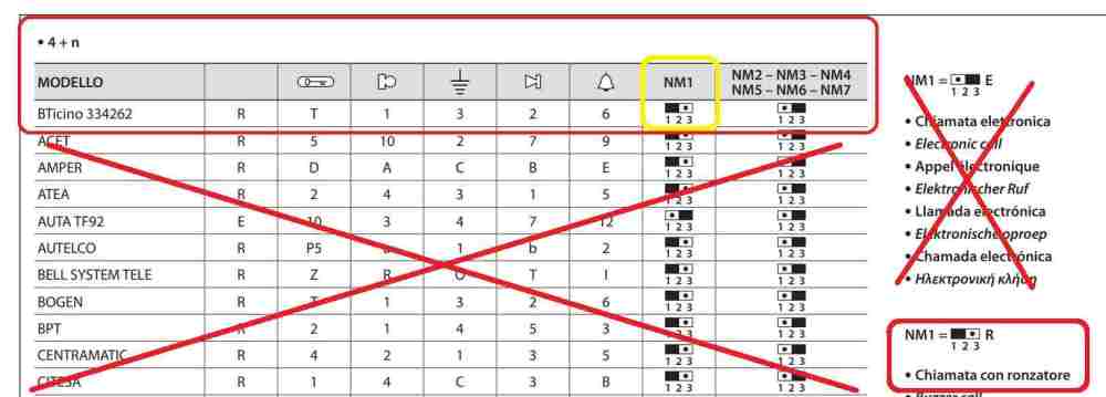

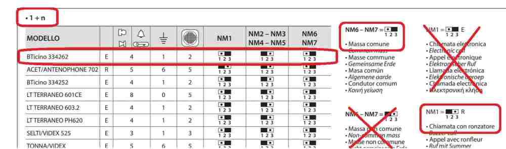

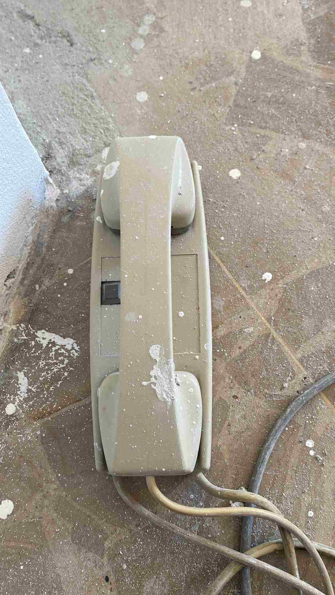

mithe Inserito: 18 ottobre 2023 Segnala Inserito: 18 ottobre 2023 buonasera a tutti ho sostituito una vecchia cornetta citofonica con una nuova universale Bticino Sprint con codice 334262... funziona tutto si sente la voce sia dal posto esterno che da quello interno, apre il cancello con il pulsante ma se dal posto esterno faccio la chiamata in apoartamento non suona in casa...cosa potrebbe essere ?qualche Jump??
ROBY 73 Inserita: 18 ottobre 2023 Segnala Inserita: 18 ottobre 2023 Ciao mithe. facci vedere com'era collegato al cavo della base il vecchio citofono aperto e anche i collegamenti del nuovo e poi ne riparliamo
mithe Inserita: 20 ottobre 2023 Autore Segnala Inserita: 20 ottobre 2023 io ho collegato in questa maniera funziona tutto ma se premo sul posto esterno non suona dentro....ma riesco a parlare e ascoltare da entrambi i lati....e apro la serratura
ROBY 73 Inserita: 20 ottobre 2023 Segnala Inserita: 20 ottobre 2023 Quello è un impianto 1+n, il citofono esce di fabbrica per il sistema 4+n; quindi, devi settare i jumper come descritto nella relativa tabella: Credo che la chiamata sia in corrente alternata su ronzatore, ma se per caso non dovesse funzionare impostalo come Chiamata elettronica, anche per questo ti avevo chiesto le foto dei citofoni aperti, ma se non vuoi farceli vedere, pazienza. https://catalogo.bticino.it/low_res/276038_506648_LE05417AA.pdf
Maurizio Colombi Inserita: 21 ottobre 2023 Segnala Inserita: 21 ottobre 2023 Ma per quale dannato motivo hai seguito lo schema che riporti in foto? Se la cornetta da sostituire è quella riportata in foto, devi semplicemente staccare i fili dal morsetto del vecchio e ricollegarli allo stesso morsetto del nuovo, senza toccare nulla!
mithe Inserita: 21 ottobre 2023 Autore Segnala Inserita: 21 ottobre 2023 ho riguardato tutti i collegamenti sono tutti giusti ...ho spostato tutti i jump....ma alla fine se li lascio tutti su 2 e 3 funziona tutto tranne la suoneria nella posto interno (cornetta)...quando premo il posto esterno sento solo un ronzio nella cornetta e non la suoneria ....il posto esterno è quello in foto...ma non é stato toccato
ROBY 73 Inserita: 21 ottobre 2023 Segnala Inserita: 21 ottobre 2023 (modificato) 3 ore fa, mithe ha scritto: ho riguardato tutti i collegamenti sono tutti giusti ...ho spostato tutti i jump....ma alla fine se li lascio tutti su 2 e 3........... A dire il vero sullo schema i fili sono collegati tra i morsetti 1 ponte con T e l'altro filo 3 e ponte con 4, non c'è nulla sul morsetto 2, controlla meglio e come già detto due volte, facci vedere quel citofono aperto e invece continui a non farcelo vedere, vedi tu. Eventualmente prova anche ad invertire i fili in ingresso Modificato: 21 ottobre 2023 da ROBY 73
Maurizio Colombi Inserita: 21 ottobre 2023 Segnala Inserita: 21 ottobre 2023 Allora, cerchiamo di essere seri! Hai ancora annotato i collegamenti dei fili sul vecchio apparecchio? Se li hai annotati riportali immediatamente nella stessa posizione sull'apparecchio nuovo (i numeri del nuovo ed i numeri del veccio SONO IDENTICI!), rimetti i jumper del nuovo apparecchio nella loro posizione iniziale (se te la ricordi). Seko, che poi è diventata Terraneo, che poi è diventata LT, che poi è diventata BTicino NON HA MAI messo in commercio un sistema 1+N, il sistema che hai installato tu è il classico Tersystem che ha 5 fili per ogni apparecchio interno... perchè diavolo hai utilizzato quello schema che mostri in foto, che è riferito al sistema denominato 1+N? Ad esempio il 4, come diamine hai fatto ad identificarlo che in Tersystem non esiste? Cos'è quella borchia che mostri nell'altra foto con i numeri da 1 a 12? Buttala via, non fa nessun riferimento, devi guardare i numeri sui morsetti dell'apparecchio! Per concludere: se non vuoi collegarlo come dico io, almeno stacca quel dannato collegamento che hai realizzato, potresti mettere fuori servizio alcune funzioni di TUTTO l'impianto condominiale, e poi sono cavoli tuoi... per una stupidaggine potresti accollarti danni per qualche centinaio di europei. VUOI capirla o no? Passo e chiudo.
ROBY 73 Inserita: 22 ottobre 2023 Segnala Inserita: 22 ottobre 2023 2 ore fa, Maurizio Colombi ha scritto: ..........che poi è diventata BTicino NON HA MAI messo in commercio un sistema 1+N, Ecco, questo non lo sapevo, quindi non badare a quello che ho scritto prima
mithe Inserita: 23 ottobre 2023 Autore Segnala Inserita: 23 ottobre 2023 ho collagato tutto utilizzando lo schema 4+N quindi con cinque fili....ma il ptoblema rimane uguale....la cornetta vecchia è stata buttata quindi non disponibile e i jump in origine erani tutti sul 2 e 3
ROBY 73 Inserita: 23 ottobre 2023 Segnala Inserita: 23 ottobre 2023 12 ore fa, mithe ha scritto: ho collagato tutto utilizzando lo schema 4+N quindi con cinque fili....ma il ptoblema rimane uguale.... quindi non disponibile e i jump in origine erani tutti sul 2 e 3 Non credo, comunque se guardi il manuale con il 4+n ed il ronzatore (se nel vecchio c'era il ronzatore), i jumper vanno così:
mithe Inserita: 31 ottobre 2023 Autore Segnala Inserita: 31 ottobre 2023 ho provato cosi ma non funziona....ora ho collegato una Lt600 e funziona tutto....non so cosa possa essere....
Maurizio Colombi Inserita: 31 ottobre 2023 Segnala Inserita: 31 ottobre 2023 4 minuti fa, mithe ha scritto: ora ho collegato una Lt600 e funziona tutto.... Allora, spreca una decina di minuti a leggerti per bene quel pezzetto di carta che c'è nella confezione del citofono, rimetti i jumper nella posizione richiesta (è una suoneria con ronzatore ed una massa comune) e collega questo dannato citofono NELLO STESSO MODO in cui hai collegato il 600 ossia Il 21/10/2023 alle 07:25 , Maurizio Colombi ha scritto: semplicemente staccare i fili dal morsetto del vecchio e ricollegarli allo stesso morsetto del nuovo, Deve funzionare per forza!
