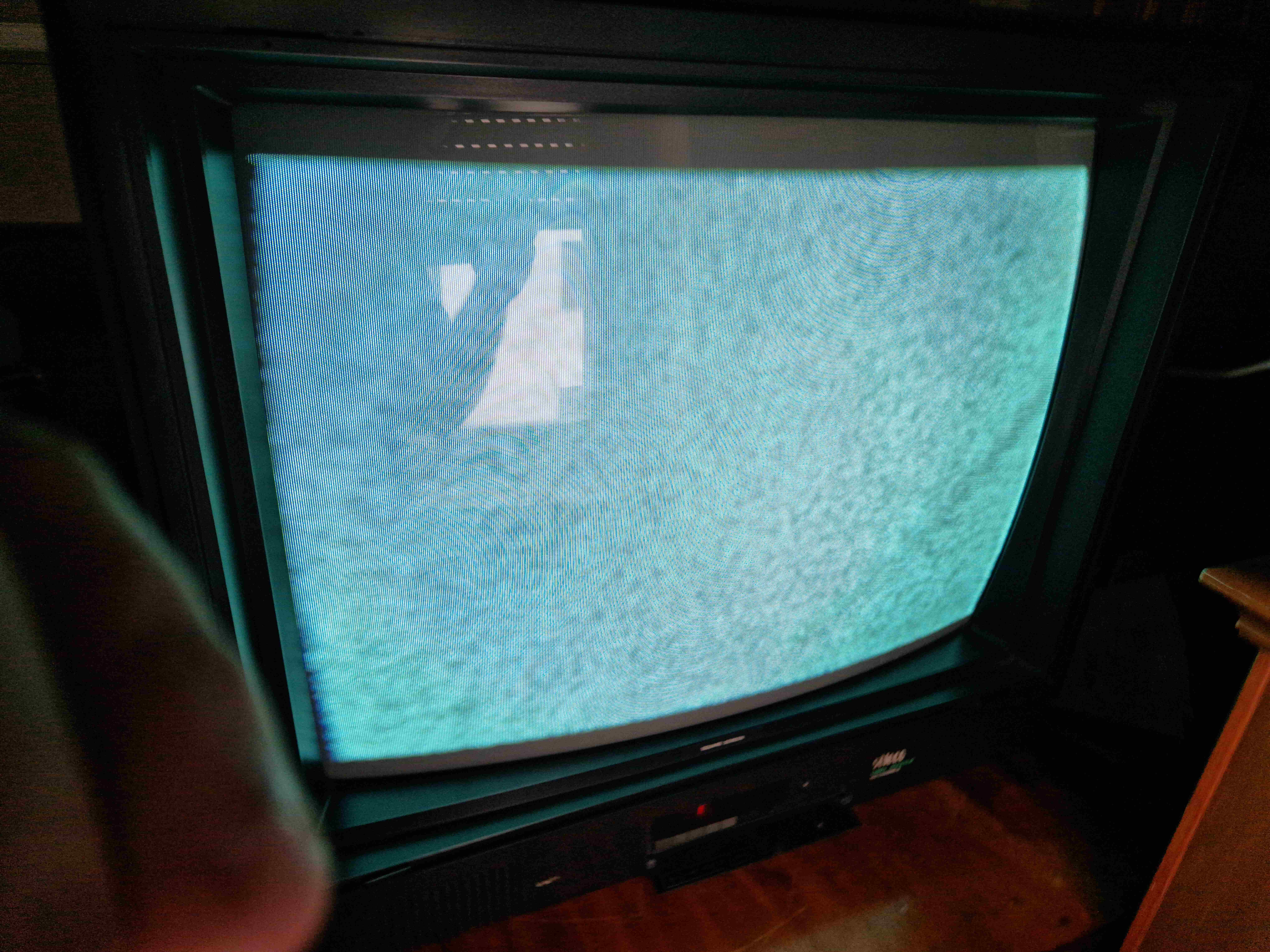

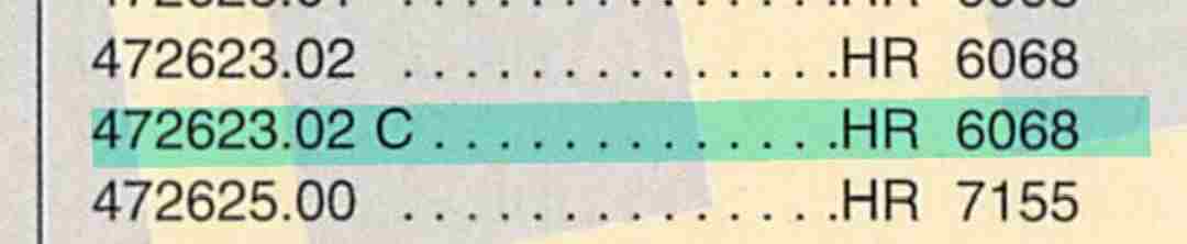

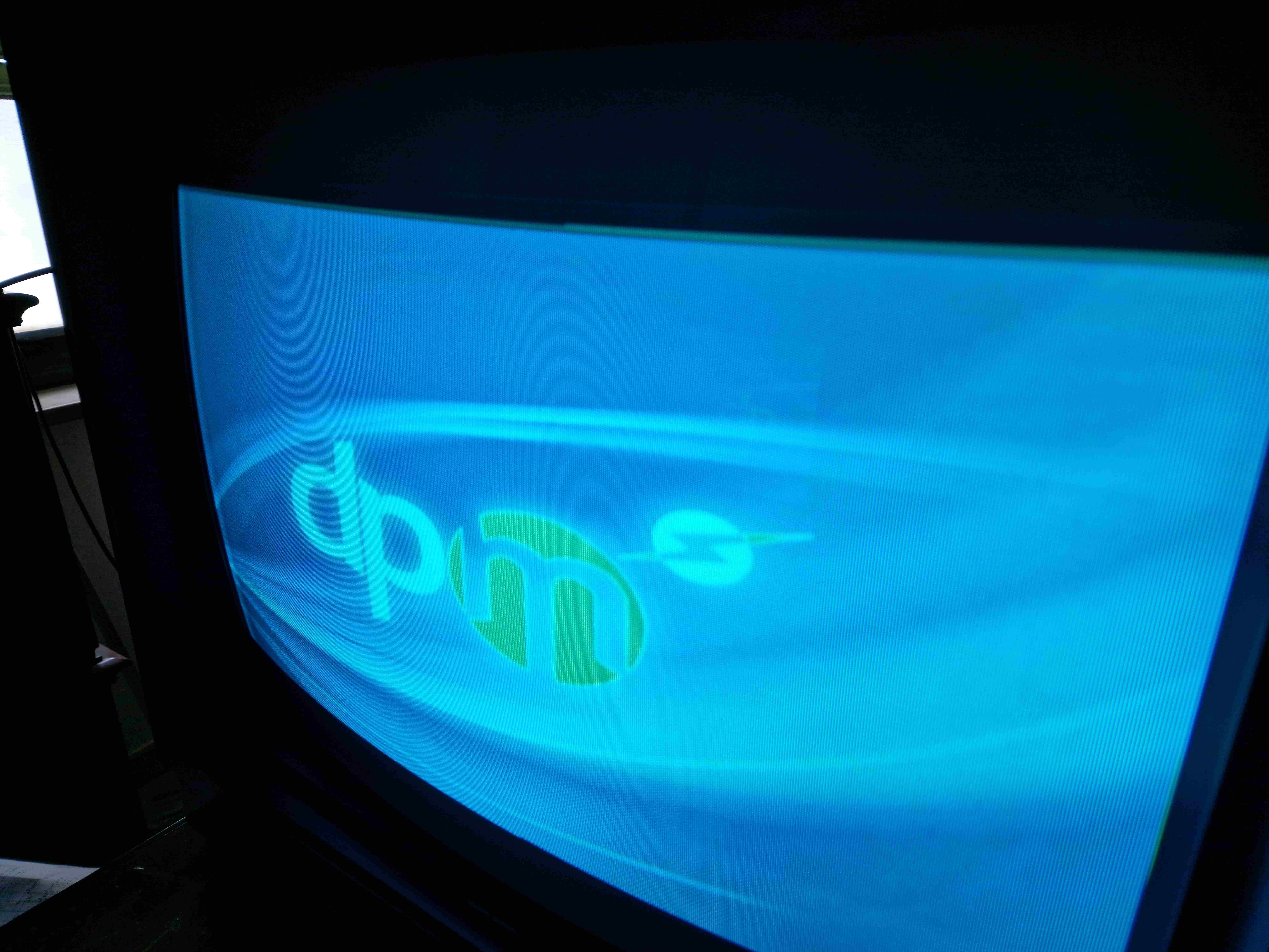

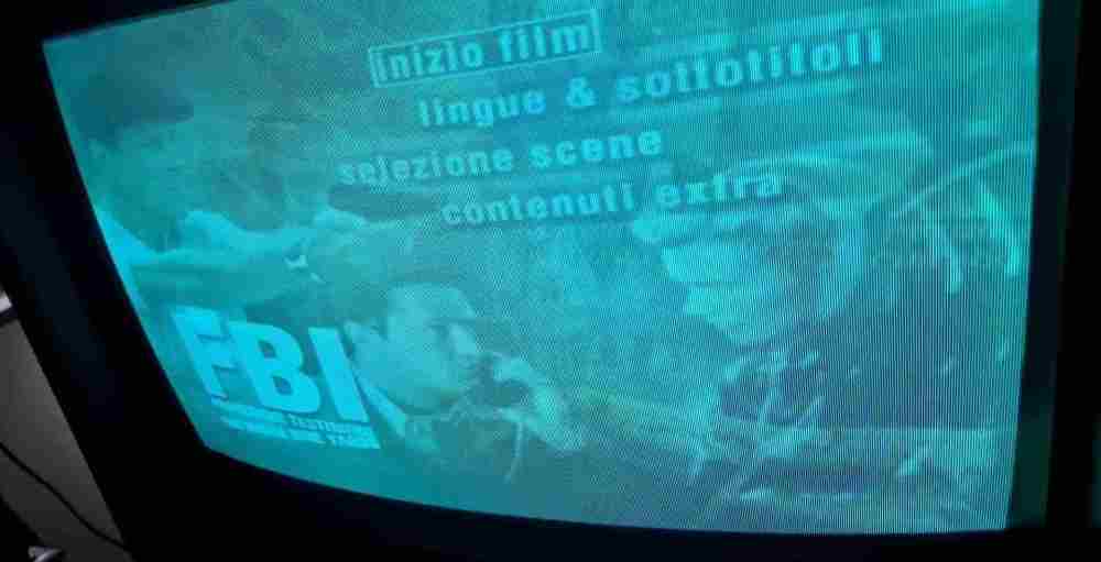

Mattia999 Inserito: 19 ottobre 2023 Segnala Inserito: 19 ottobre 2023 Buonasera, ho un Seleco 25sm464 con telaio bs800 al quale ho cambiato tutti i condensatori e rifatto tutte le saldature e riparato alcune piste. All'inizio il tv si è acceso normalmente anche se pesantemente fuori fuoco e con una tinta verdina, poi dopo averlo spento e riacceso alcune volte ora non si accende più, non parte il degauss e non si accende il display davanti. Se provo ad accenderlo fa solo un piccolo suono leggero per un millesimo di secondo e nulla più. Il Pct si riscalda quindi la 220 arriva. Potreste aiutarmi Grazie in anticipo per l'aiuto
Riccardo Ottaviucci Inserita: 19 ottobre 2023 Segnala Inserita: 19 ottobre 2023 fai la prova lampada sul finale orizzontale
Mattia999 Inserita: 20 ottobre 2023 Autore Segnala Inserita: 20 ottobre 2023 Ho provato dissaldando il collettore del BU508A e nemmeno funziona. Con la lampada vorrei provare ma non ho qualcosa di adatto.
Riccardo Ottaviucci Inserita: 20 ottobre 2023 Segnala Inserita: 20 ottobre 2023 basta una lampada ad incandescenza o alogena da 75-100W 220V
Mattia999 Inserita: 22 ottobre 2023 Autore Segnala Inserita: 22 ottobre 2023 Il 19/10/2023 alle 22:26 , Riccardo Ottaviucci ha scritto: fai la prova lampada sul finale orizzontale Ho trovato il problema, era una resistenza fusibile vicino trasformatore d'alimentazione. Ora la tv si accende ma sento un ronzio persistente e l'immagine ha i colori come in foto. Prima di spegnersi senza standby i colori e l'immagine erano perfetti. Sembra manchi il rosso, i filamenti del cannone sono tutti accesi.
Riccardo Ottaviucci Inserita: 22 ottobre 2023 Segnala Inserita: 22 ottobre 2023 la smagnetizzazione funziona? Trova un immagine da monoscopio e posta la foto Potrebbe anche mancare il rosso,occorre verificare sulla basetta RGB le tensioni e le forme d'onda
Mattia999 Inserita: 22 ottobre 2023 Autore Segnala Inserita: 22 ottobre 2023 50 minuti fa, Riccardo Ottaviucci ha scritto: la smagnetizzazione funziona? Trova un immagine da monoscopio e posta la foto Potrebbe anche mancare il rosso,occorre verificare sulla basetta RGB le tensioni e le forme d'onda Il degauss funziona; ho risolto il problema del rosso, la traccia che collega il pin dello zoccolo per il rosso e la resistenza era interrotta ed era impossibile capirlo senza provare con il tester, ad occhio sembrava sanissima. Resta solo quel ronzio che sembra di scarica ma non vedo scintille da nessuna parte se non sugli angoli quando il tubo si accende. A proposito è normale? Converrebbe cambiare l'eat? (È un dst 85b243 472623-02c, qualcuno sa l'equivalente HR o di altra marca? ) Grazie ancora
Riccardo Ottaviucci Inserita: 22 ottobre 2023 Segnala Inserita: 22 ottobre 2023 2 ore fa, Mattia999 ha scritto: Converrebbe cambiare l'eat? no,se non scarica no. 2 ore fa, Mattia999 ha scritto: ma non vedo scintille da nessuna parte se non sugli angoli quando il tubo si accende. non è normale vedere scintille. Assicurati che la fascetta in diagonale (aquadag mi pare si chiami) scarichi correttamente a massa la carica superficiale del vetro del tubo. Il ronzio c'è anche a volume zero? E' un ronzio meccanico tipo vibrazione del trafo switching?
Mattia999 Inserita: 23 ottobre 2023 Autore Segnala Inserita: 23 ottobre 2023 https://uploadnow.io/f/4SkcTlw Buongiorno a questo link troverete un video dove si vede che quando si passa da AV ai canali compare una linea luminosa tipo collasso orizzontale, cosa può causarlo? Inoltre nel link è presente un audio del ronzio che si sente anche con il volume al minimo. Ho controllato la fascetta (intende quella metallica?) E mi sembra tutto ok. I lampi compaiono solo quando premo il tasto di accensione agli angoli del tubo ( non tutti insieme, nello specifico più in alto a destra) Grazie ancora e buon lunedì!
Mattia999 Inserita: 24 ottobre 2023 Autore Segnala Inserita: 24 ottobre 2023 (modificato) Il 23/10/2023 alle 10:44 , Mattia999 ha scritto: https://uploadnow.io/f/4SkcTlw Buongiorno a questo link troverete un video dove si vede che quando si passa da AV ai canali compare una linea luminosa tipo collasso orizzontale, cosa può causarlo? Inoltre nel link è presente un audio del ronzio che si sente anche con il volume al minimo. Ho controllato la fascetta (intende quella metallica?) E mi sembra tutto ok. I lampi compaiono solo quando premo il tasto di accensione agli angoli del tubo ( non tutti insieme, nello specifico più in alto a destra) Grazie ancora e buon lunedì! Il 22/10/2023 alle 23:15 , Riccardo Ottaviucci ha scritto: no,se non scarica no. non è normale vedere scintille. Assicurati che la fascetta in diagonale (aquadag mi pare si chiami) scarichi correttamente a massa la carica superficiale del vetro del tubo. Il ronzio c'è anche a volume zero? E' un ronzio meccanico tipo vibrazione del trafo switching? Signor Ottaviucci, ha visto i file? Potrebbe dirmi un equivalente del trafo? Grazie Modificato: 24 ottobre 2023 da Mattia999
Riccardo Ottaviucci Inserita: 25 ottobre 2023 Segnala Inserita: 25 ottobre 2023 10 ore fa, Mattia999 ha scritto: Signor Ottaviucci, ha visto i file? quello dell'AV sì,non ci vedo nulla di grave,l'altro non si vede. 10 ore fa, Mattia999 ha scritto: Potrebbe dirmi un equivalente del trafo? Grazie sì,appena ritorno in laboratorio
Mattia999 Inserita: 25 ottobre 2023 Autore Segnala Inserita: 25 ottobre 2023 (modificato) 5 ore fa, Riccardo Ottaviucci ha scritto: quello dell'AV sì,non ci vedo nulla di grave,l'altro non si vede. sì,appena ritorno in laboratorio In persona è molto più evidente, in pratica quando cambio tra av e i canali "normali" compare sullo schermo una linea luminosissima per una frazione di secondo. Il secondo file è un file solo audio; vi conviene alzare il volume: si sente quello sfrigolio nei primi secondi. Grazie ancora Modificato: 25 ottobre 2023 da Mattia999
Riccardo Ottaviucci Inserita: 25 ottobre 2023 Segnala Inserita: 25 ottobre 2023 equivalente HR 7062, Eldor 11826039 il file audio non parte
Mattia999 Inserita: 25 ottobre 2023 Autore Segnala Inserita: 25 ottobre 2023 (modificato) 2 ore fa, Riccardo Ottaviucci ha scritto: equivalente HR 7062, Eldor 11826039 il file audio non parte Per farlo partire deve scaricarlo, così funziona di sicuro. Per l'eat è sicuro sia l' hr7062 e non l' hr6068? Quello che ho io ha i controlli di fuoco e g2 sul pcb dello zoccolo del tubo e non sull'eat stesso. Modificato: 25 ottobre 2023 da Mattia999
Riccardo Ottaviucci Inserita: 25 ottobre 2023 Segnala Inserita: 25 ottobre 2023 devo verificare, non mi pare ci fosse il suffisso .02C sul catalogo HR,ci guardo domani
Mattia999 Inserita: 25 ottobre 2023 Autore Segnala Inserita: 25 ottobre 2023 7 minuti fa, Riccardo Ottaviucci ha scritto: devo verificare, non mi pare ci fosse il suffisso .02C sul catalogo HR,ci guardo domani Ho controllato sul sito HR e per il telaio bs800.1 e il modello specifico del tv e mi da quello che mi avete detto voi ovvero l'hr 7062, ma se cerco nello in base al numero scritto sull'eat mi da l'hr6068
