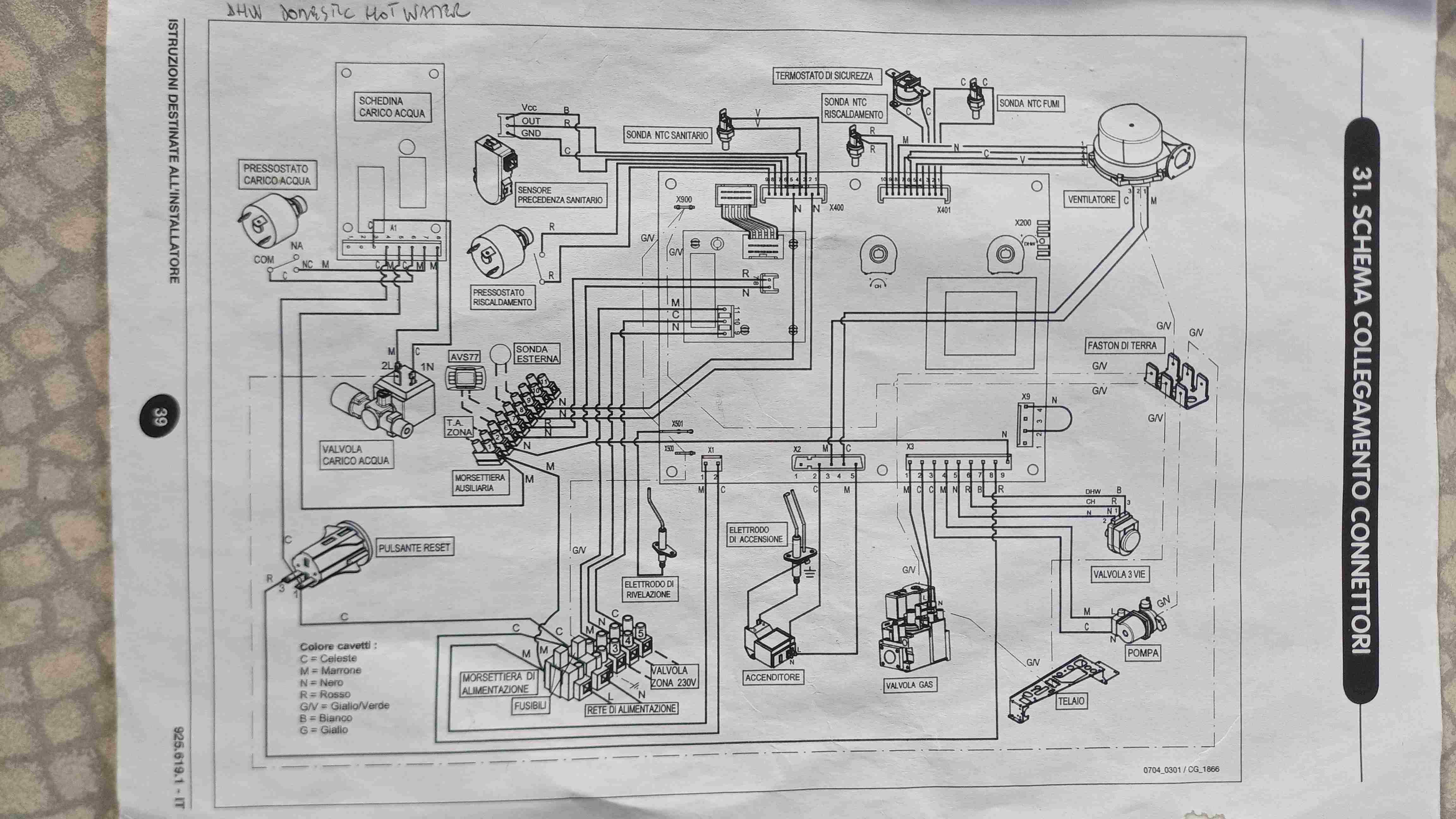

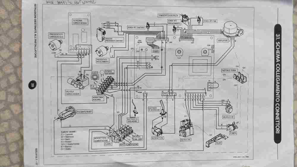

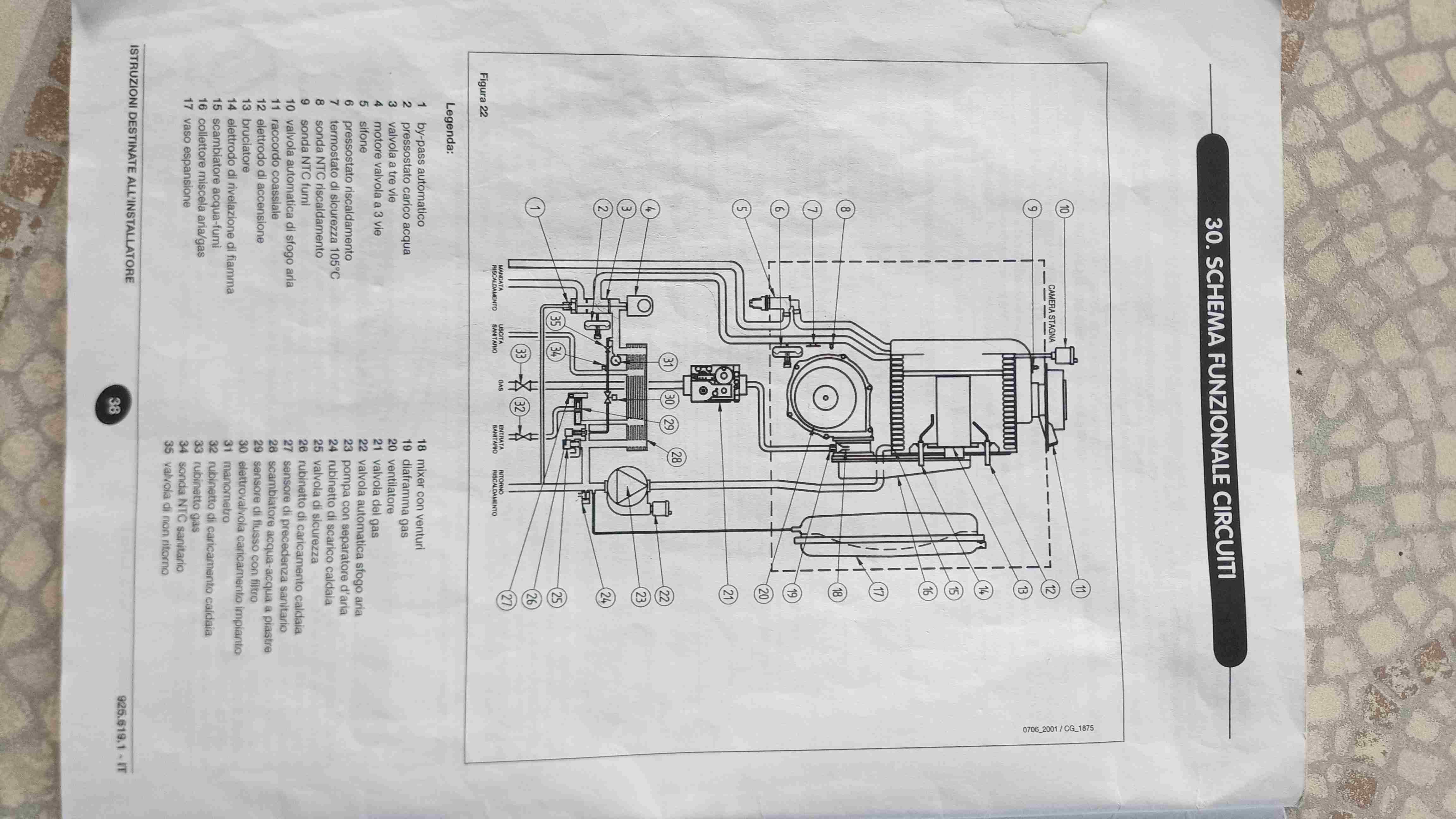

Baxi Luna Silver Space HT 240: valvola 3 vie non devia su riscaldamento (a volte)
Buongiorno,
La valvola a 3 vie lavora correttamente deviando su sanitario quando c'e' richiesta di acqua sanitaria,
che arriva alla temperatura impostata.
Quando si chiude il rubinetto acqua calda dovrebbe commutare il flusso su riscaldamento
Meglio, a volte la commutazione avviene, ma subito dopo il motore ritorna nella posizione acqua sanitaria
anche se non c'e' prelievo di a.c..
Non ci sono allarmi....
Col motore smontato ho provato a lasciare una  forzatura con un pezzo di legno sul piolo
(otturatore) della valvola su riscaldamento e la caldaia lavora correttamente.
Ho controllato con un tester la tensione di comando al motore e questa
e' coerente con la posizione del motore,
sembra che non esca dalla scheda proprio il comando di commutazione in riscaldamento...
Sulla scheda Siemens della caldaia ci sono due trimmer DHW (Domestic Hot Water) e CH (riscaldamento)
richiamati anche sulle connessioni al motore della valvola.
Sapete sa a cosa servono?
Quali condizioni potrebbero impedire il comando di commutazione in riscaldamento?
Grazie in anticipo
Paolo
