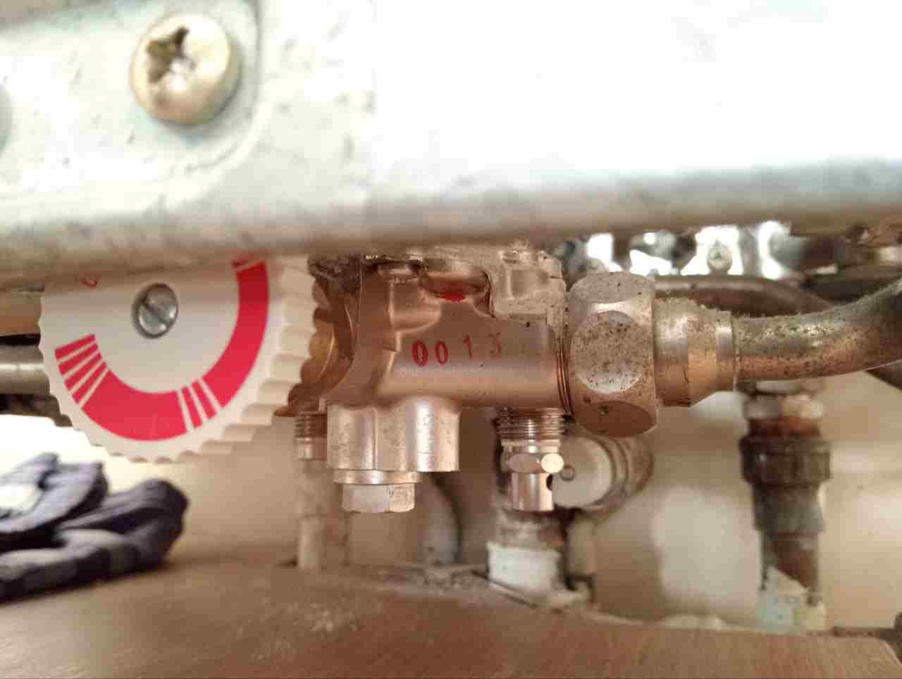

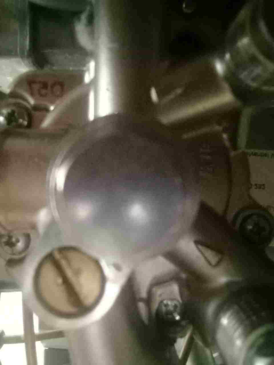

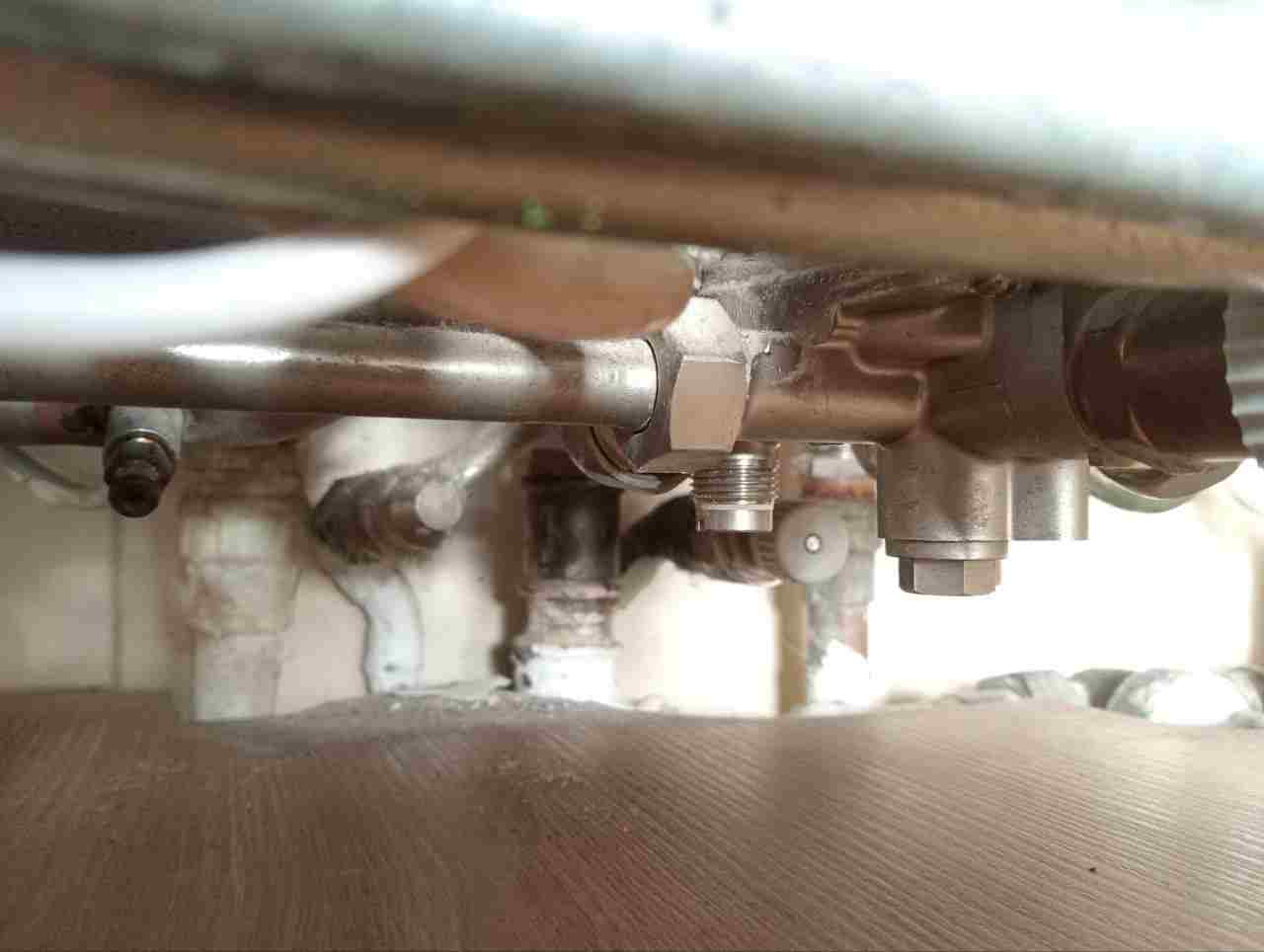

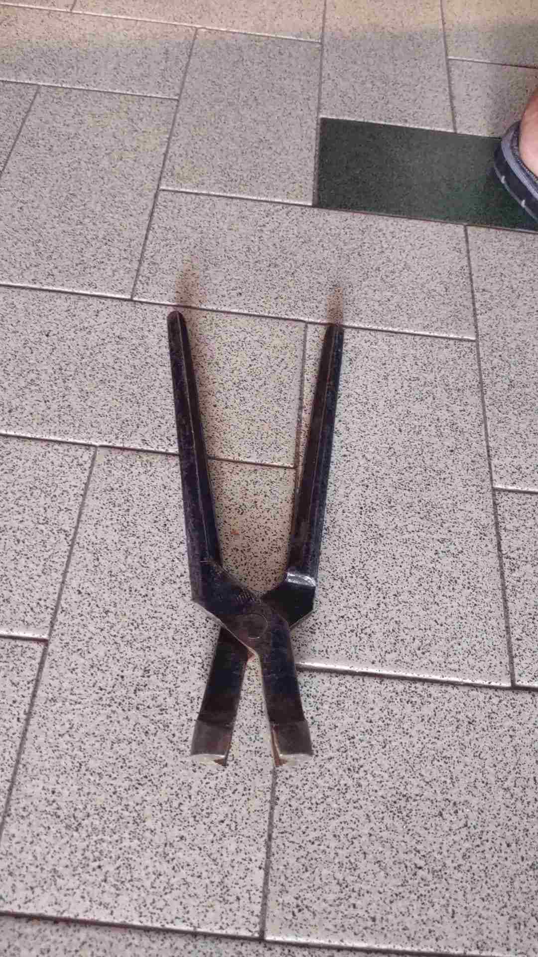

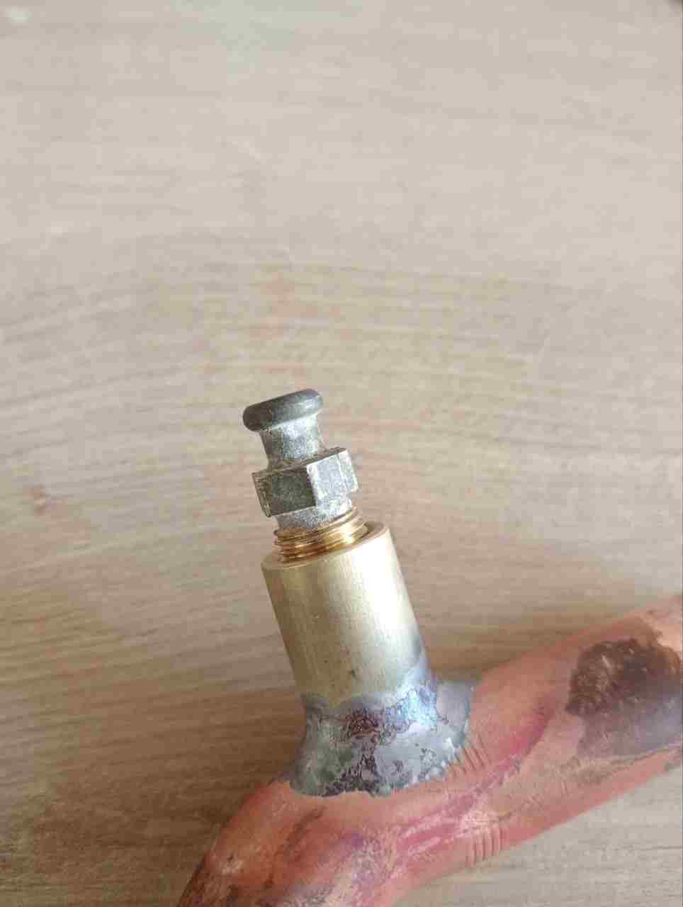

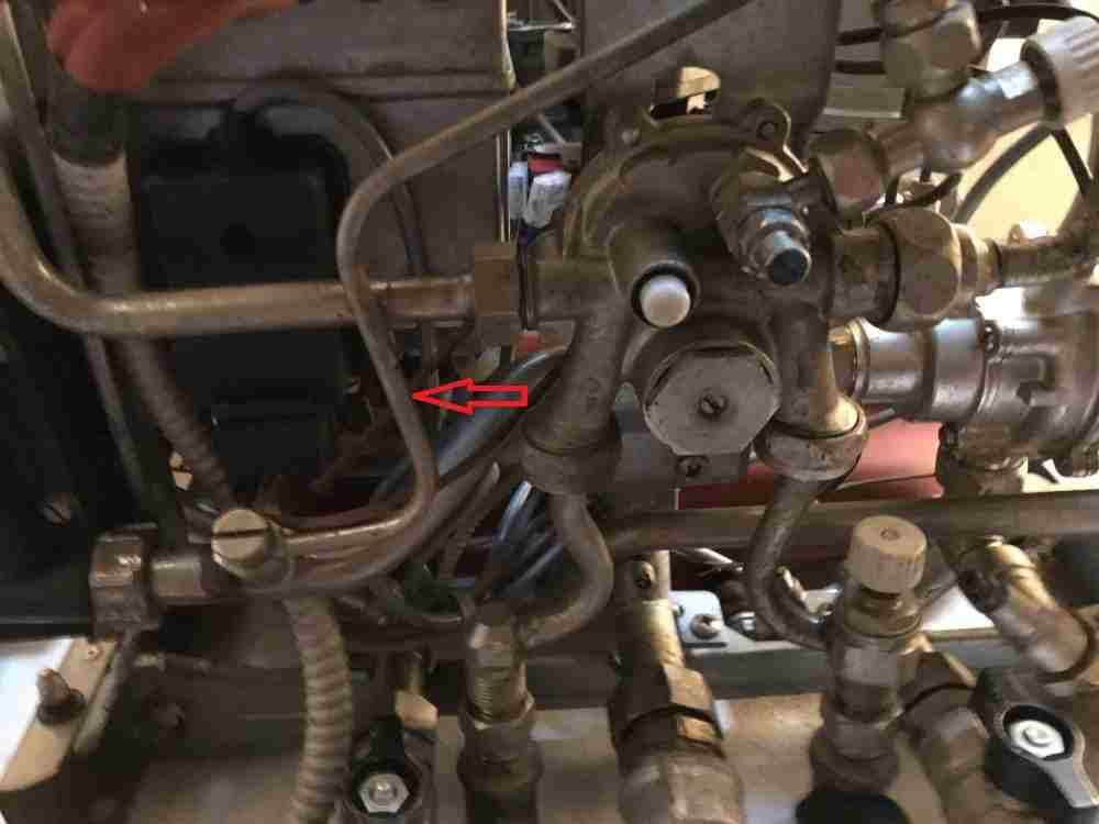

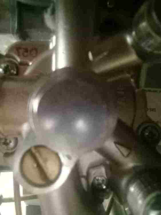

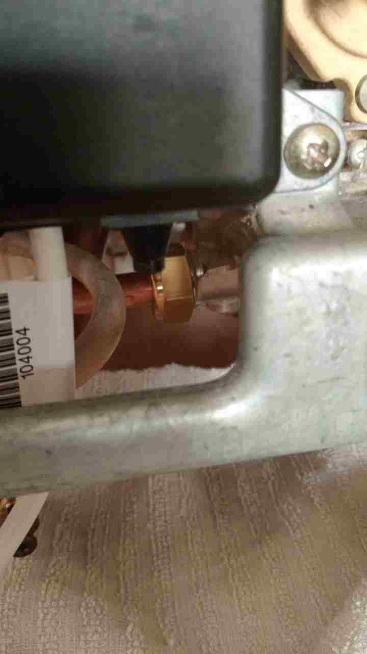

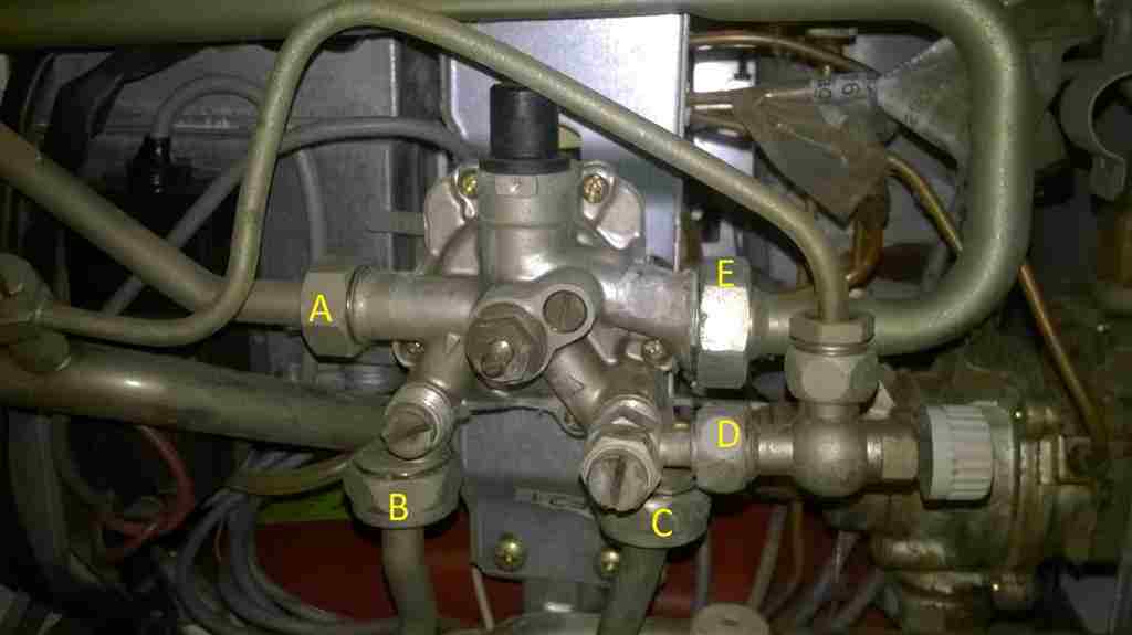

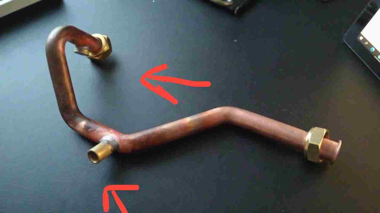

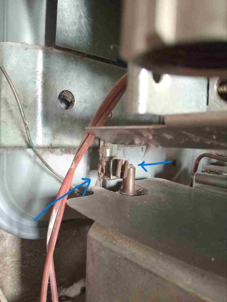

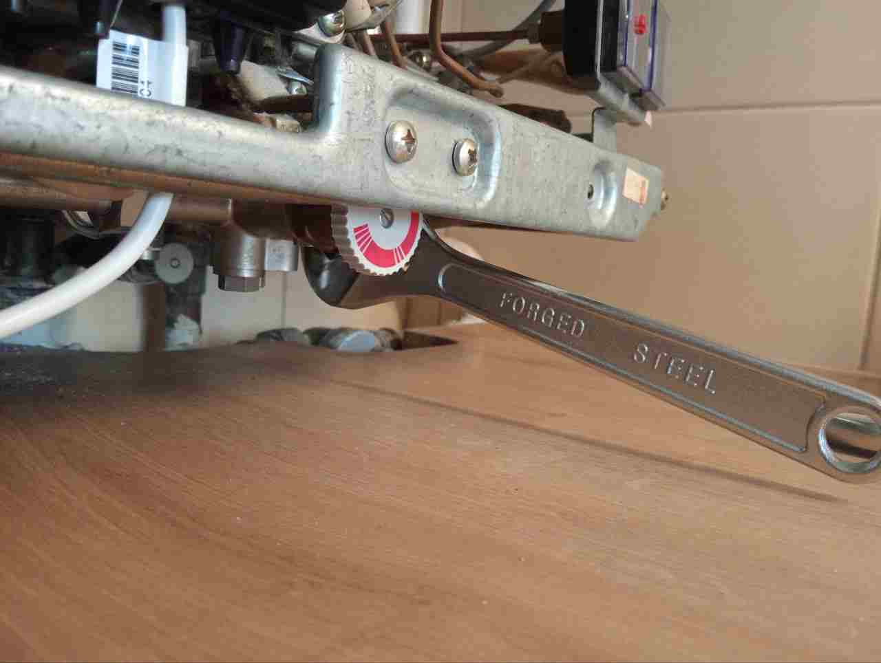

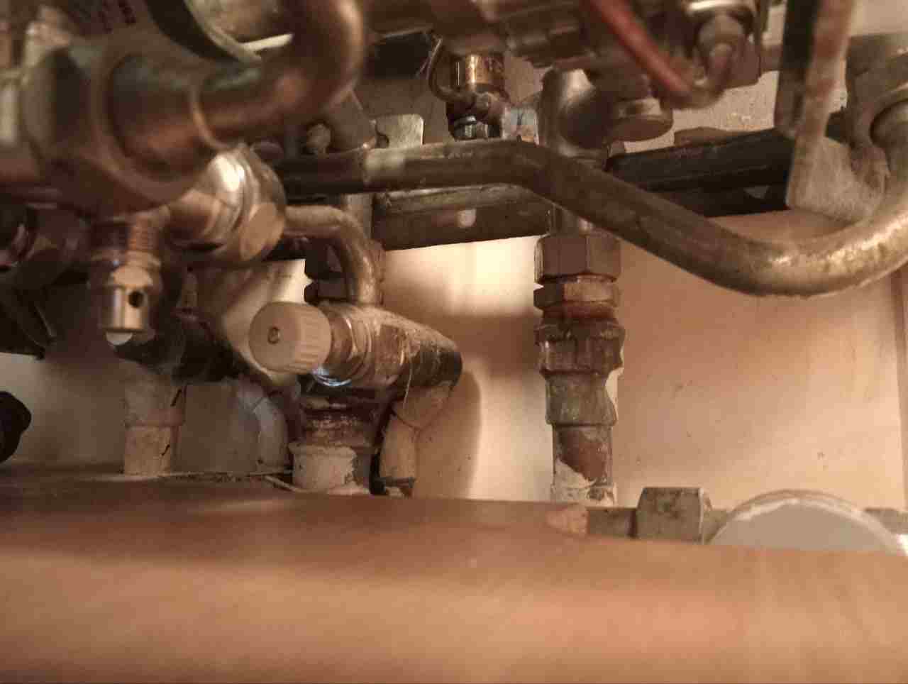

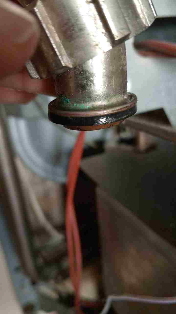

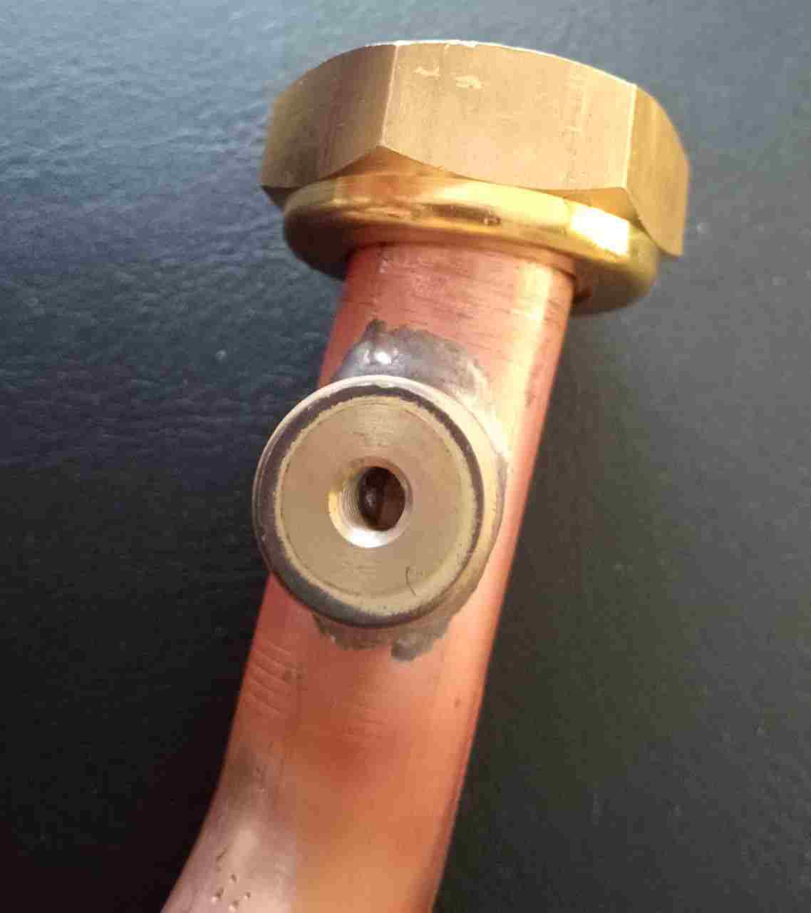

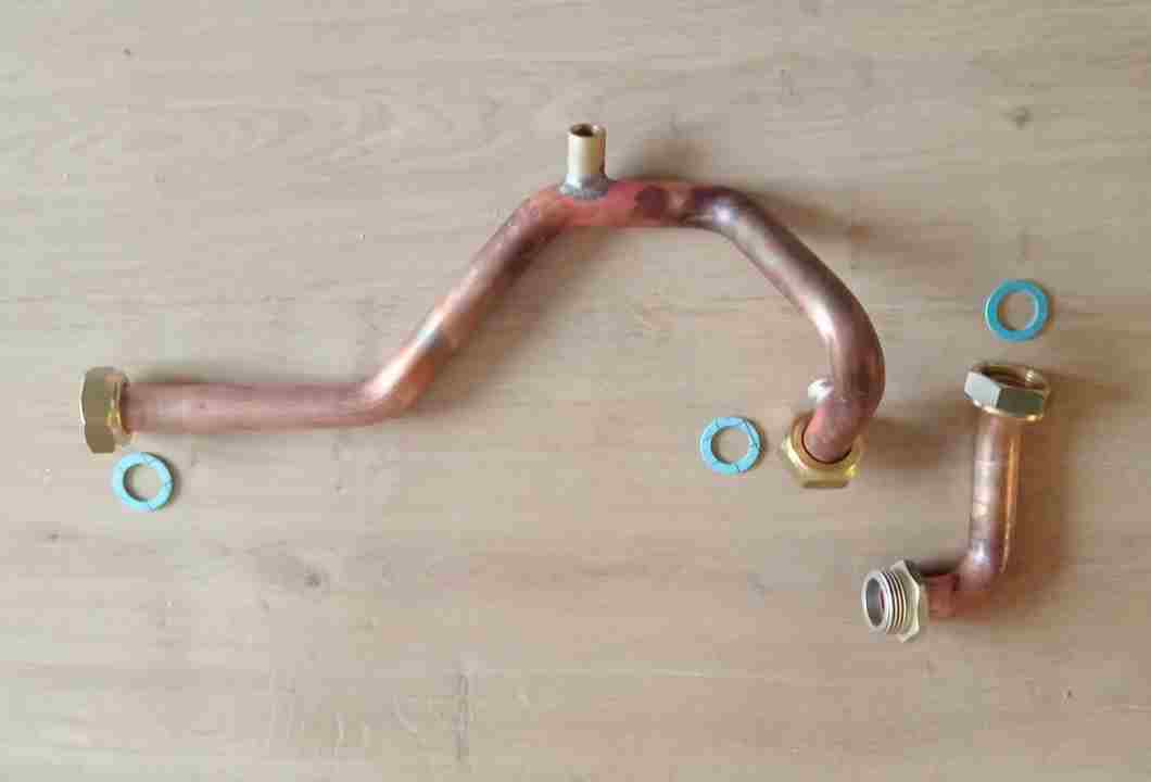

Filippoguar Inserita: 14 settembre 2024 Autore Segnala Inserita: 14 settembre 2024 (modificato) Eheheh probabilmente ci metto anche meno di 40 minuti, solo che sotto la caldaia ho il piano cucina in simil-legno (la caldaia è in cucina) e a destra ho il muro, quindi non posso allentare i bulloni da sotto o da destra ma solo infilando le chiavi tra i tubi. E questo rende molto complicato stringere i dadi, o anche solo infilare la mano per stringerli a mano. Per smontare-montare la 3 vie ci ho messo davvero tanto tempo. Comunque il mio vero problema è che sono un malfidato. Tastando con mano il tubo che va alla 3 vie sento solo la valvola di sfiato, ma non sento ne vedo un tubicino in rame attaccato. Per stare tranquillo, ho provato a comprare oggi un bullone per chiudere il secondo foro. Credevo fosse un 1/4 ma a quanto pare è più piccolo. Modificato: 14 settembre 2024 da Filippoguar
Filippoguar Inserita: 14 settembre 2024 Autore Segnala Inserita: 14 settembre 2024 Quello che sembra da 1/4 è in realtà l'attacco valvola (sono scemo). Ho controllato meglio l'altro foro e... non è un foro? Vedo del rame. Cos'è? Comunque a questo punto tutto apposto.
adrobe Inserita: 14 settembre 2024 Segnala Inserita: 14 settembre 2024 Quote non sento ne vedo un tubicino in rame attaccato Su un raccordo in ingresso al gruppo acqua ci deve stare per forza il rubinetto di carico della caldaia, che è connesso lateralmente - attraverso un tubicino di rame - al tubo più grosso che parte dallo scambiatore secondario ed arriva alla valvola a tre vie.
adrobe Inserita: 14 settembre 2024 Segnala Inserita: 14 settembre 2024 (modificato) 18 minuti fa, Filippoguar ha scritto: Quello che sembra da 1/4 è in realtà l'attacco valvola (sono scemo). Ho controllato meglio l'altro foro e... non è un foro? Vedo del rame. Cos'è? Comunque a questo punto tutto apposto. questa è una valvola di sfiato, non bisogna collegarci nulla, solo verificare che non goccioli o trasudi. E' un accessorio opzionale non indispensabile, non sempre presente nei kit (è stato aggiunto successivamente) Modificato: 14 settembre 2024 da adrobe
Filippoguar Inserita: 14 settembre 2024 Autore Segnala Inserita: 14 settembre 2024 Non sono sicuro di seguirti. Non vedo alcun tubicino di rame connesso tra il rubinetto di ingesso e il raccordo tra scambiatore e 3 vie. Vedo solo uno sfiato (a sinistra) e il filetto per un'altra valvola di sfiato (a destra). Gli altri raccordi sono diretti.
Filippoguar Inserita: 14 settembre 2024 Autore Segnala Inserita: 14 settembre 2024 Questo è il rubinetto di ingresso, giusto? Scusa la domanda stupida, basta chiudere questo rubinetto per chiudere l'ingresso per l'ACS? Così da non dover togliere l'acqua a tutta la casa mentre faccio la sostituzione.
adrobe Inserita: 14 settembre 2024 Segnala Inserita: 14 settembre 2024 (modificato) Si, quello è il rubinetto di ingresso acs...però sulla parte anteriore del gruppo acqua ci deve stare il rubinetto di carico con annesso tubicino di rame (indicato dalla freccia rosso nell'immagine seguente)...fai anche una foto del tuo gruppo acqua, magari è diverso da questo di sotto Modificato: 14 settembre 2024 da adrobe
Filippoguar Inserita: 15 settembre 2024 Autore Segnala Inserita: 15 settembre 2024 Non ho quel rubinetto. E' il rubinetto di carico del circuito? E nel raccordo dove andrebbe il tubicino di rame ho una valvola di sfiato.
adrobe Inserita: 15 settembre 2024 Segnala Inserita: 15 settembre 2024 (modificato) Da quel che riesco a vedere la tua caldaia dovrebbe avere ancora il gruppo acqua seconda serie, privo del rubinetto di carico col by-pass alla tubo da 3/4" in uscita dal secondario (utile ma non indispensabile). Oppure lo hai cambiato con quello più recente della quarta serie? Modificato: 15 settembre 2024 da adrobe
Filippoguar Inserita: 15 settembre 2024 Autore Segnala Inserita: 15 settembre 2024 Il gruppo acqua fu cambiato con un pezzo nuovo diversi anni fa, credo circa 7-8, da un'azienda. Non so che serie sia, ma penso sia la serie disponibile 7-8 anni fa.
adrobe Inserita: 15 settembre 2024 Segnala Inserita: 15 settembre 2024 (modificato) Se visto da sotto è come questo di seguito, è la quarta serie. Nota anche qui il famoso tubicino di bypass... Modificato: 15 settembre 2024 da adrobe
Filippoguar Inserita: 15 settembre 2024 Autore Segnala Inserita: 15 settembre 2024 Questa è la foto migliore che posso fare da sotto. Mi sembra sia una 4-a serie.
Filippoguar Inserita: 16 settembre 2024 Autore Segnala Inserita: 16 settembre 2024 (modificato) Sto facendo ora la sostituzione. Ma ti rendi conto di quanto complicato sia lavorare in queste condizioni? E la chiave non e' neanche chiusa del tutto. Domanda, non riesco a chiudere il rubinetto di ingresso acqua ACS. E' veramente durissimo. Provo a girare con forza in senso orario o antiorario, ma tipo sembra muoversi forse un millimetro, e non va oltre. E' normale? Per chiuderlo sarebbe in direzione oraria, giusto? Modificato: 16 settembre 2024 da Filippoguar
Filippoguar Inserita: 16 settembre 2024 Autore Segnala Inserita: 16 settembre 2024 Altra domanda pedante. Nel kit ci sono 3 guarnizioni da 1/4 e 4 da 1/2. E' giusto che non vi sia una guarnizione per il raccordo con il tubo che va allo scambiatore primario?
adrobe Inserita: 16 settembre 2024 Segnala Inserita: 16 settembre 2024 Quote non riesco a chiudere il rubinetto di ingresso acqua ACS è quello in fondo, piccolo e tutto bianco...metti delo svitol sullo stelo ed usa una pinza adatta per chiuderlo (in senso orario) Guarnizione: ci vuole sempre dove ci sarebbe contatto tra metallo e metallo...se non è fornita e ci vuole, comprala
Filippoguar Inserita: 16 settembre 2024 Autore Segnala Inserita: 16 settembre 2024 Purtroppo per i motivi sopra spiegati non c'e' lo spazio per far girare una pinza. Devo andarci di mano. Il rubinetto è generalmente duro? Perchè se lo è, tolgo l'acqua a tutta la casa e lo lascio aperto. Per la guarnizione, la vado a comprare (fortuna non ho fatto questo lavoro ieri).
adrobe Inserita: 16 settembre 2024 Segnala Inserita: 16 settembre 2024 (modificato) Quote Il rubinetto è generalmente duro? si, soprattutto se non si gira da parecchio tempo... allo scopo io uso questo tipo di pinza: Modificato: 16 settembre 2024 da adrobe
Filippoguar Inserita: 16 settembre 2024 Autore Segnala Inserita: 16 settembre 2024 Praticamente una pinza per rubinetti. Io purtroppo davanti ho il gruppo acqua (il tubo che va al gruppo acqua non va di lato ma proprio sopra il rubinetto), quindi non ho lo spazio davanti al rubinetto. Niente, oggi compro la guarnizione da 1/2 e domattina tolgo l'acqua e faccio il lavoro. Sara' complicato stringere i dadi, ma lo faro' con una pinza a pappagallo.
adrobe Inserita: 16 settembre 2024 Segnala Inserita: 16 settembre 2024 Le guarnizioni comunque sono da 3/4" e da 1/2", credo che a te ne serva una supplementare da 3/4"
adrobe Inserita: 16 settembre 2024 Segnala Inserita: 16 settembre 2024 Quote sotto la caldaia ho il piano cucina in simil-legno E' stato sciocco non lasciare spazio sotto la caldaia, da cui la manutenzione diventa quasi impossibile
Filippoguar Inserita: 16 settembre 2024 Autore Segnala Inserita: 16 settembre 2024 1 ora fa, adrobe ha scritto: E' stato sciocco non lasciare spazio sotto la caldaia, da cui la manutenzione diventa quasi impossibile Non me lo dire. Non sai quanto mi pento. Cambiare la 3 vie è quasi impossibile.
Filippoguar Inserita: 17 settembre 2024 Autore Segnala Inserita: 17 settembre 2024 Work in progress. Difficile allentare i dadi ma non impossibile. Ho anche dato una bella pulita. Un paio di domande. Nel raccordo che va allo scambiatore primario la guarnizione sempre non venire via (forse questo il motivo della mancanza nel set). Provo a forzarla e toglierla? Ne aggiungo un'altra? La lascio e non aggiungo nulla? Altra cosa, ho tolto lo sfiato dal tubo che va alla 3 vie e messo nel nuovo tubo, ma si blocca prima di arrivare a fine filetto (forse perchè quello è il raccordo per il famoso bypass e non per una valvola di sfiato). Pensi vada bene così comunque?
Filippoguar Inserita: 17 settembre 2024 Autore Segnala Inserita: 17 settembre 2024 E ora una curiosità, se possibile. Non ho mai capito cosa sia quel pezzettino di ottone e quel cilindro dietro al gruppo schede. E' normale che stia così? Grazie mille!
Filippoguar Inserita: 17 settembre 2024 Autore Segnala Inserita: 17 settembre 2024 Ho un problema con uno dei raccordi al gruppo acqua. Purtroppo non c'è spazio per stringerla bene (mannaggia a me e al piano cucina...) a differenza degli altri raccordi. Se apro il rubinetto acqua esce acqua da quel raccordo. E' possibile spostare il blocco schede? E' l'unica maniera per metterci una chiave. Altrimenti, doppia guarnizione e teflon potrebbe aiutare?
Filippoguar Inserita: 17 settembre 2024 Autore Segnala Inserita: 17 settembre 2024 Spostato il gruppo schede e risolto.
