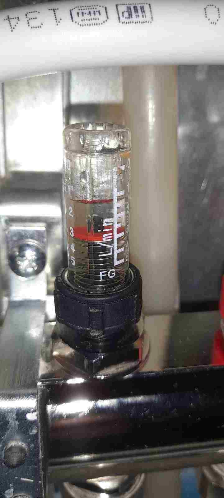

.: flussimetro non si riempie dopo pulizia!
Buongiorno a tutti!
Ho provato a pulire uno dei flussimetri del mio impianto (radiante a pavimento) dato che era talmente sporco che non si riusciva quasi più a vedere a che livello era il flusso.
Ho seguito le istruzioni per la manutenzione, quindi ho chiuso mandata e ritorno di quel circuito, rimosso il flussimetro e poi l'ho reinserito. Quando ho riaperto il flusso però si è riempito solo a metà (allego foto)!
Come faccio a farlo riempire per intero, com'era prima?
Grazie mille, spero di non aver combinato un macello...
WhatsApp Image 2023-10-24 at 14.26.17.jpeg
