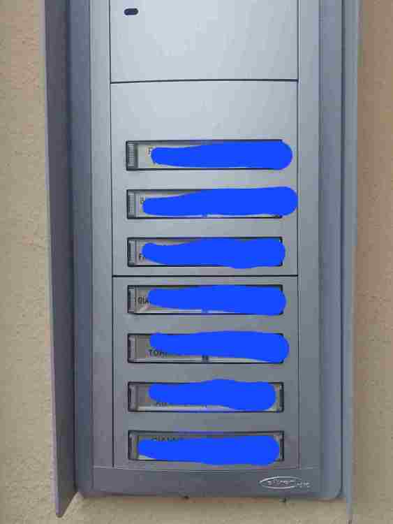

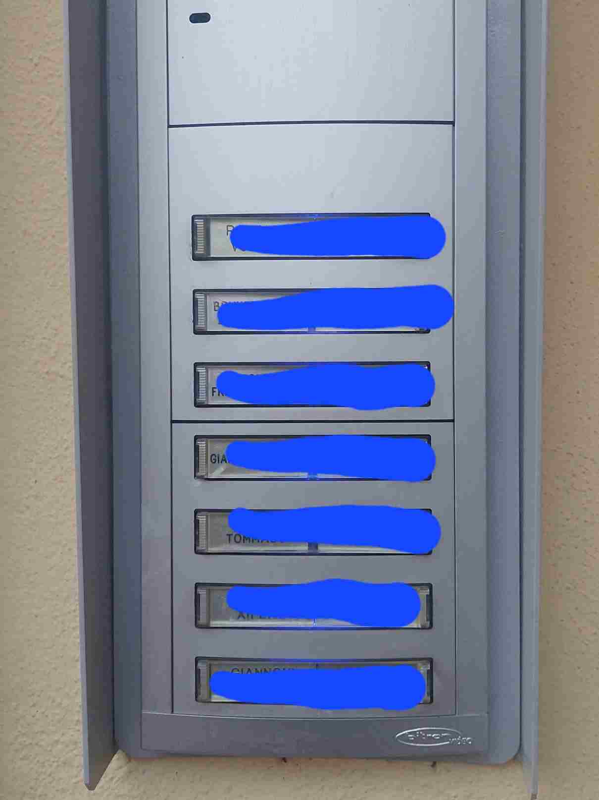

Come sostituire la targhetta a questo Bitron Video ?
CARLOP1
Buongiorno a tutti, devo sostituire la targhetta del mio nome in questa pulsantiera della Bitron ( vedi allegato )  ma non vorrei fare danni. Mi potete dire come si fa ? In pulsantiere di altre marche, mi pare che non vada svitato il corpo ma basta agire sul singolo vetrino, solo che su questa marca non l'ho mai fatto..... Grazie mille.
Bitron Video.jpg
Link al commento
Condividi su altri siti
Durante questo fine settimana vorrei poter sistemare questa cosa: scusate se sollecito, ma qualcuno di voi mi saprebbe dire se per  accedere alla targhetta  bisogna smontare la cornice della pulsantiera oppure se è possibile semplicemente agire sulla plastica che copre il nome e sfilarla ? Grazie mille !!
Link al commento
Condividi su altri siti
  • 3 months later...
