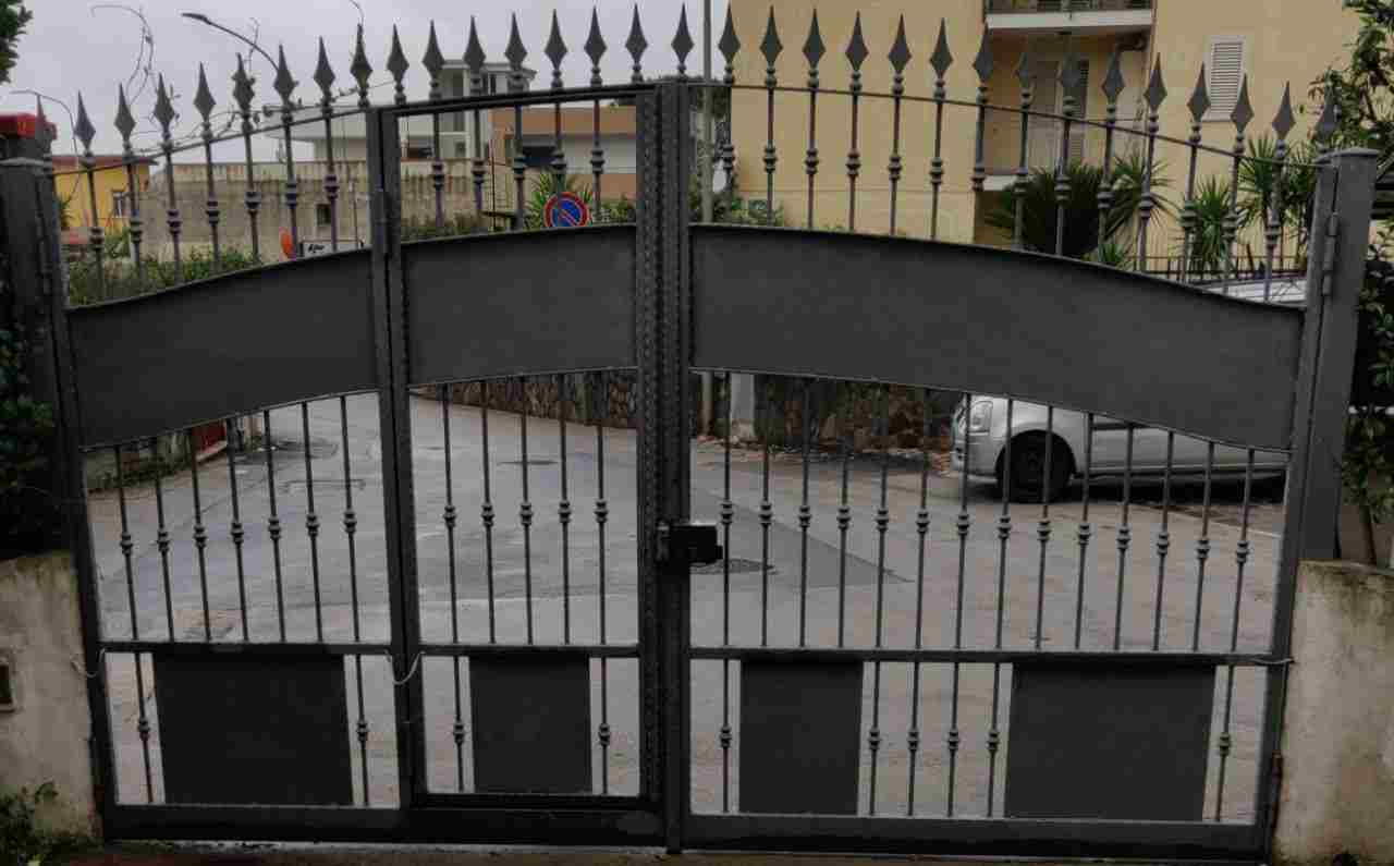

Nelloss Inserito: 27 ottobre 2023 Segnala Share Inserito: 27 ottobre 2023 Salve a tutti, vorrei automatizzare il cancello in foto, la cui altezza massima è 2.30m ed ante da 1,70m . Inoltre, ha un passaggio pedonale all'interno, a 96 cm dal pilastro, che non uso, ma vorrei poterlo utilizzare. Per l'automazione + 1 coppia fotocellule aggiuntiva + cavi, vorrei spendere massimo 700/800 euro. Avete consigli? Ero orientato verso faac s418 Handy kit, ma leggendo post sul forum, sembra che la scheda E023S non superi i 2-3 anni di vita, stile obsolescenza programmata. Siete a conoscenza di marchi con elettronica robusta che rientri nel prezzo di cui sopra? Vi ringrazio per l'attenzione, auguro buona giornata a tutti Link al commento Condividi su altri siti More sharing options...
luigi69 Inserita: 27 ottobre 2023 Segnala Share Inserita: 27 ottobre 2023 8 ore fa, Nelloss ha scritto: Per l'automazione + 1 coppia fotocellule aggiuntiva + Buon pomeriggio Cioè...con una coppia di fotocellule risolvi tutto in un cancello a battente? Valuterei in maniera diversa l acquisto...ovvero...dovresti valutare il tuo singolo caso..ne sarai responsabile tu , il cancello automatizzato = macchina Chi conosce faac potrà darti una risposta più precisa Ma se vuoi in consiglio preciso servono altre informazioni, ovvero dal numero di aperture giornaliere al fissaggio a lato dei motori . Io mi permetto sempre di ricordare la sicurezza..... Potrebbe essere però anche utile una foto con visuale leggermente più allargata , sia da dentro che da fuori Link al commento Condividi su altri siti More sharing options...
Nelloss Inserita: 27 ottobre 2023 Autore Segnala Share Inserita: 27 ottobre 2023 Buonasera, innanzitutto grazie! 1) Non sono stato molto chiaro e chiedo scusa. Nei kit in vendita, solitamente, è presente 1 sola coppia. A questa ne vorrei aggiungere un’altra, quindi 1+1=2. 2) aperture giornaliere 10 max 3) montaggio sul pilastro o sul muro, indifferente Saluti Link al commento Condividi su altri siti More sharing options...
Nelloss Inserita: 29 ottobre 2023 Autore Segnala Share Inserita: 29 ottobre 2023 Il 27/10/2023 alle 09:11 , Nelloss ha scritto: Salve a tutti, vorrei automatizzare il cancello in foto, la cui altezza massima è 2.30m ed ante da 1,70m . Inoltre, ha un passaggio pedonale all'interno, a 96 cm dal pilastro, che non uso, ma vorrei poterlo utilizzare. Per l'automazione + 1 coppia fotocellule aggiuntiva + cavi, vorrei spendere massimo 700/800 euro. Avete consigli? Ero orientato verso faac s418 Handy kit, ma leggendo post sul forum, sembra che la scheda E023S non superi i 2-3 anni di vita, stile obsolescenza programmata. Siete a conoscenza di marchi con elettronica robusta che rientri nel prezzo di cui sopra? Vi ringrazio per l'attenzione, auguro buona giornata a tutti Up Link al commento Condividi su altri siti More sharing options...
