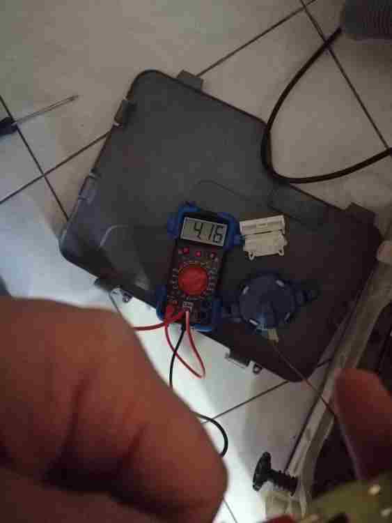

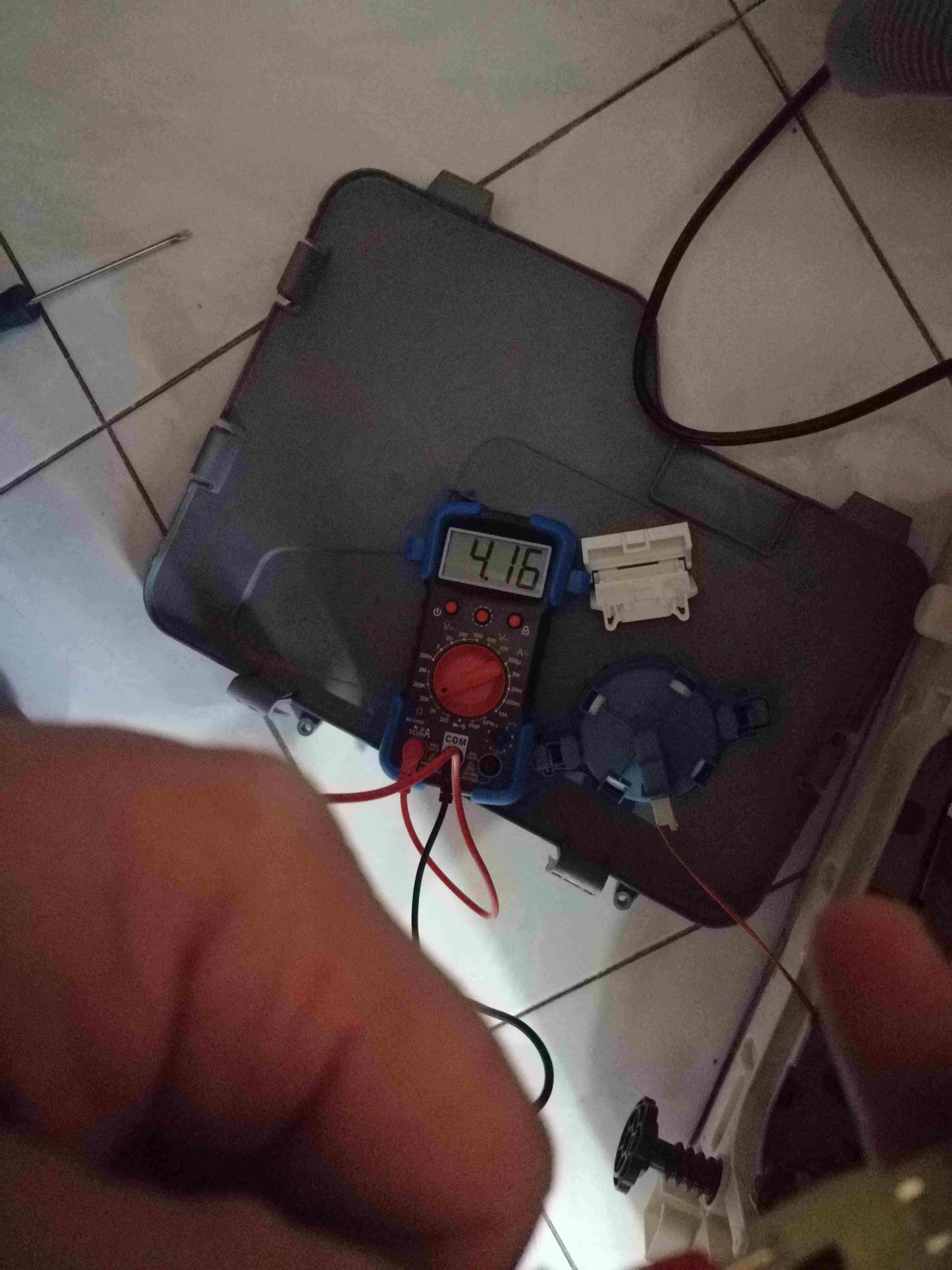

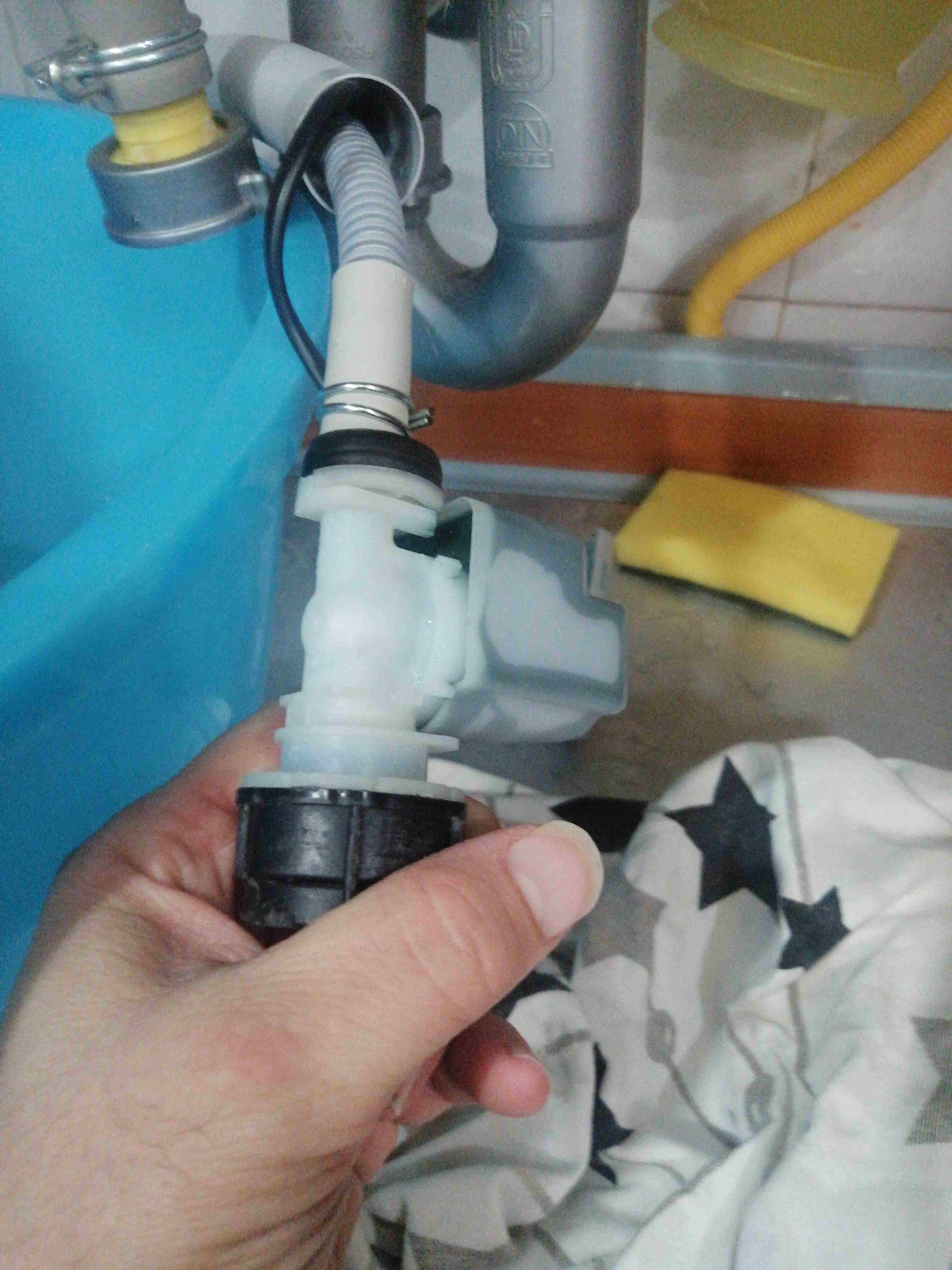

s.digennaro Inserito: 30 ottobre 2023 Segnala Inserito: 30 ottobre 2023 Buongiorno a tutti, ho un problema con la lavastoviglie modello WIC 3C26 PF della Whirpool, in pratica quando parte dopo aver scaricato, emette bip e il display segnala errore H. Seguendo altri post con problema simile ho provato a sostituire l'air Break convinto che fosse il flussometro, ma ottengo esattamente lo stesso errore. Ho provato a pulire il filtrino del tubo di carico che era un pò intasato ma niente, potrebbe essere l'elettrovalvola? Un'altra cosa che ho notato e che da quando ha iniziato a segnalare l'errore la lavastoviglie non scalda neanche più.
piergius Inserita: 30 ottobre 2023 Segnala Inserita: 30 ottobre 2023 (modificato) ¿ Hai provato a farla scaricare liberamente nel Lavello oppure in un secchio posto su una sedia ? magari con l' ausilio di questo accessorio : Se così rifunziona, significa che il problema è esterno alla Macchina e non serve accanirsi su di essa . - Buona serata ! Modificato: 30 ottobre 2023 da piergius Ortografia
UABC80 Inserita: 30 ottobre 2023 Segnala Inserita: 30 ottobre 2023 3 ore fa, s.digennaro ha scritto: potrebbe essere l'elettrovalvola? O è guasta o per qualche motivo non viene alimentata. Segui il consiglio di @piergius e poi in caso andiamo avanti
s.digennaro Inserita: 30 ottobre 2023 Autore Segnala Inserita: 30 ottobre 2023 Grazie mille per le risposte, provo e vi aggiorno
s.digennaro Inserita: 1 novembre 2023 Autore Segnala Inserita: 1 novembre 2023 Buonasera sono ancora alle prese con la lavastoviglie ho provato a scaricare in una bacinella sembra scaricare liberamente, ho testato sia l'elettrovalvola che il flussometro con tester e anche qui guardando i vari video in giro mi sembra tutto ok. La butto lì potrebbe essere il tubo di carico? L errore h avviene sempre in fase di carico appena l air break inizia a lavorare.
Stefano Dalmo Inserita: 1 novembre 2023 Segnala Inserita: 1 novembre 2023 Ma la valvola viene alimentata? Se guardi ad inizio del tubo di carico , sotto la lav. C'è il connettore elettrico della valvola, lo puoi staccare e attaccarci la 220 , così ti rendi conto se funziona o no . Oppure staccare pure il tubo di gomma dall'air break e vedere se esce abbondante acqua , oppure tanto per , che a stento sgorga dal tubo . Ed in questo caso va sostituito.
s.digennaro Inserita: 2 novembre 2023 Autore Segnala Inserita: 2 novembre 2023 17 ore fa, Stefano Dalmo ha scritto: Ma la valvola viene alimentata? Se guardi ad inizio del tubo di carico , sotto la lav. C'è il connettore elettrico della valvola, lo puoi staccare e attaccarci la 220 , così ti rendi conto se funziona o no . Oppure staccare pure il tubo di gomma dall'air break e vedere se esce abbondante acqua , oppure tanto per , che a stento sgorga dal tubo . Ed in questo caso va sostituito. A livello di carico e scarico va bene, è tutto libero, testerò il connettore, spero di venirne a capo perchè la cosa che mi sta facendo impazzire è che sembra tutto funzionante. Grazie ancora.
s.digennaro Inserita: 4 novembre 2023 Autore Segnala Inserita: 4 novembre 2023 Buongiorno, ho staccato il connettore dell'elettrovalvola, e con il tester ricevo come valore 4,16, potrebbe essere questo ultima che invia segnali sbagliati alla scheda, nel mio modello si trova nel tubo di carico mi chiedo se a sto punto mi conviene fare questa ulteriore spesa visto che si tratta di una ventina di euro. Cosa mi consigliate?
UABC80 Inserita: 4 novembre 2023 Segnala Inserita: 4 novembre 2023 (modificato) Dall'immagine si vede che hai misurato la resistenza ma non si capisce bene di cosa 🫤. Per sapere se l'elettrovalvola funziona, l'unica è alimentarla con la 220 (in sicurezza, mi raccomando!!!) e vedere se così esce acqua dal tubo di carico, come ti aveva consigliato Stefano; poi si può passare a vedere se i cablaggi danno continuità da un capo all'altro, se sono ispezionabili da entrambi i lati Modificato: 4 novembre 2023 da UABC80
Stefano Dalmo Inserita: 4 novembre 2023 Segnala Inserita: 4 novembre 2023 Il 1/11/2023 alle 16:40 , Stefano Dalmo ha scritto: Ma la valvola viene alimentata? Se guardi ad inizio del tubo di carico , sotto la lav. C'è il connettore elettrico della valvola, lo puoi staccare e attaccarci la 220 , così ti rendi conto se funziona o no . Oppure staccare pure il tubo di gomma dall'air break e vedere se esce abbondante acqua , oppure tanto per , che a stento sgorga dal tubo . Ed in questo caso va sostituito. Basta seguire questo scritto . Altrimenti a che scopo lo scrivo ! Quella misura , buona che sia non serve a niente .
s.digennaro Inserita: 8 novembre 2023 Autore Segnala Inserita: 8 novembre 2023 Buongiorno a tutti ho fatto il test così come indicato, attaccando la 220 direttamente al connettore, l' acqua sgorga liberamente quindi a questo punto escluderei che si tratta di questo. Avevo fatto il video per sottoporlo alla Vs attenzione ma non mi permette di fare l' upload
Stefano Dalmo Inserita: 8 novembre 2023 Segnala Inserita: 8 novembre 2023 quindi visto che funziona , poi ti sei reso conto se questa valvola viene alimentata dalla scheda ? secondo passo .
s.digennaro Inserita: 8 novembre 2023 Autore Segnala Inserita: 8 novembre 2023 In realtà rimontando tutto, in questo momento sembra funzionare bene sto facendo un lavaggio di prova ma finora non ha dato errori. A onor del vero ho rimontato l'air break nuovo, che avevo comprato ma non aveva risolto l'errore. Possibile che ci fosse presenza di calcare nel tubo di carico e a furia di prove sia andato via?
Stefano Dalmo Inserita: 8 novembre 2023 Segnala Inserita: 8 novembre 2023 Nel tubo di carico , mai trovato calcare . Nell'aria break si . E di fatti ne ho decalcificati ! , al limite residui di tubazioni nel filtro posteriore all'elettrovalvola . Elettrovalvole difettose a volontà , che caricano e non caricano , ma subito diagnosticato vedendo se viene alimentata , misurando sullo spinotto che hai staccato per alimentare la valvola.
s.digennaro Inserita: 9 novembre 2023 Autore Segnala Inserita: 9 novembre 2023 Grazie mille per i preziosi consigli, per il momento tutto sembra risolto se si dovesse ripresentare il problema provvederò a sostituire l' elettrovalvola
