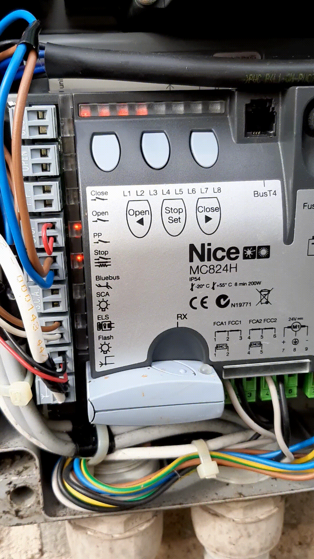

Cancello nice mc824h
Salve sono due settimane che ho il cancello bloccato ,ho provato ad aprire la scheda e questo ho visto, allego foto20231027_132354.thumb.gif.395399be13afc765327840eed1301e77.gif
Ciao denise1211,
se leggi il manuale:
https://www.niceforyou.com/sites/default/files/upload/manuals/idv0606a00it.pdf
come già ti dissi il 12 maggio nell'altra discussione che avevi aperto:
https://www.plcforum.it/f/topic/309370-cancello-nice-mc824h/#comment-2264025
nella Tabella 9 "SEGNALAZIONI DEL LAMPEGGIANTE COLLEGATO ALL'USCITA FLASH (“FIGURA 20”)" e se vai a leggere il significato dei
- 2 lampeggi brevi rossi, pausa di 1 secondo, 2 lampeggi brevi rossi, corrispondono all'intervento di una fotocellula.
Una o più fotocellule non danno il consenso al movimento oppure durante la corsa hanno provocato una inversione del movimento.
Verificare se sono presenti ostacoli.
Quindi in teoria ci possono essere le fotocellule sporche o guaste.
Quindi, togli i morsetti BlueBus, fai l'apprendimento dei dispositivi BUS come spiegato nel paragrafo "4.6 APPRENDIMENTO DEI DISPOSITIVI COLLEGATI" e vedi se senza le fotocellule l'automazione funziona o meno.
Dopo di che se ci sono più coppie di fotocellule ne colleghi una coppia alla volta, ripeti sempre ogni volta "l'APPRENDIMENTO DEI DISPOSITIVI COLLEGATI" e vedi quale coppia da problemi.
Questa volta però, almeno rispondi per cortesia, non che fai "scena muta" comer sei mesi fa, grazie
Grazie mille per la risposta, appena possibile faccio la verifica
Scusami per la scorsa volta, anche lì era una fotocellula con formiche, ma questa volta già le avevo controllate, proverò a togliere i morsetti
  • 2 weeks later...
Eccomi ,ho risolto smontando le fotocellule prima quelle interne e poi quelle esterne, ho semplicemente pulito e staccato i ponticelli per poi rimetterli
9 ore fa, denise1211 ha scritto:
ho risolto smontando le fotocellule prima quelle interne e poi quelle esterne, ho semplicemente pulito e staccato i ponticelli per poi rimetterli
Bene così allora, ciao prego
