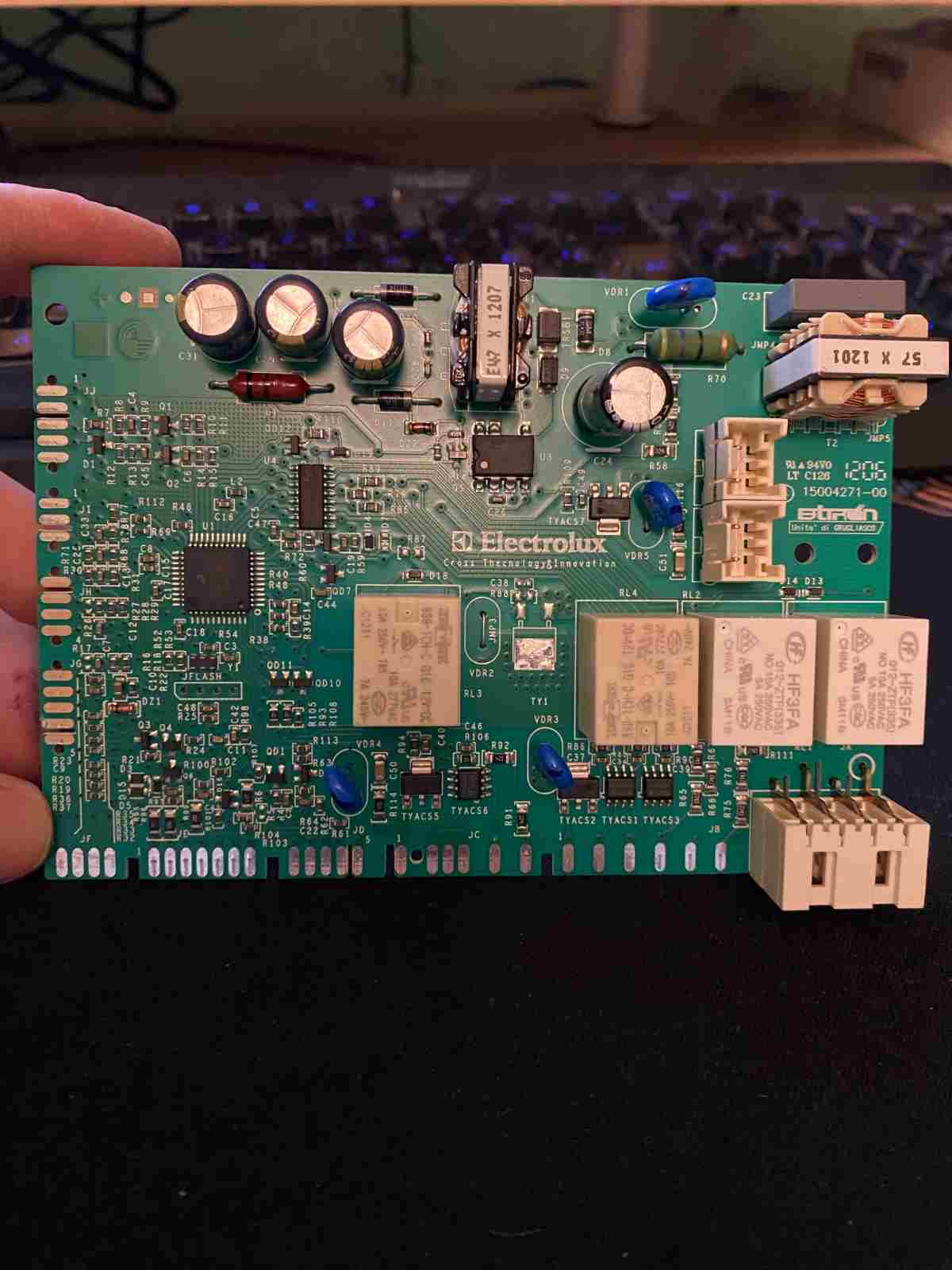

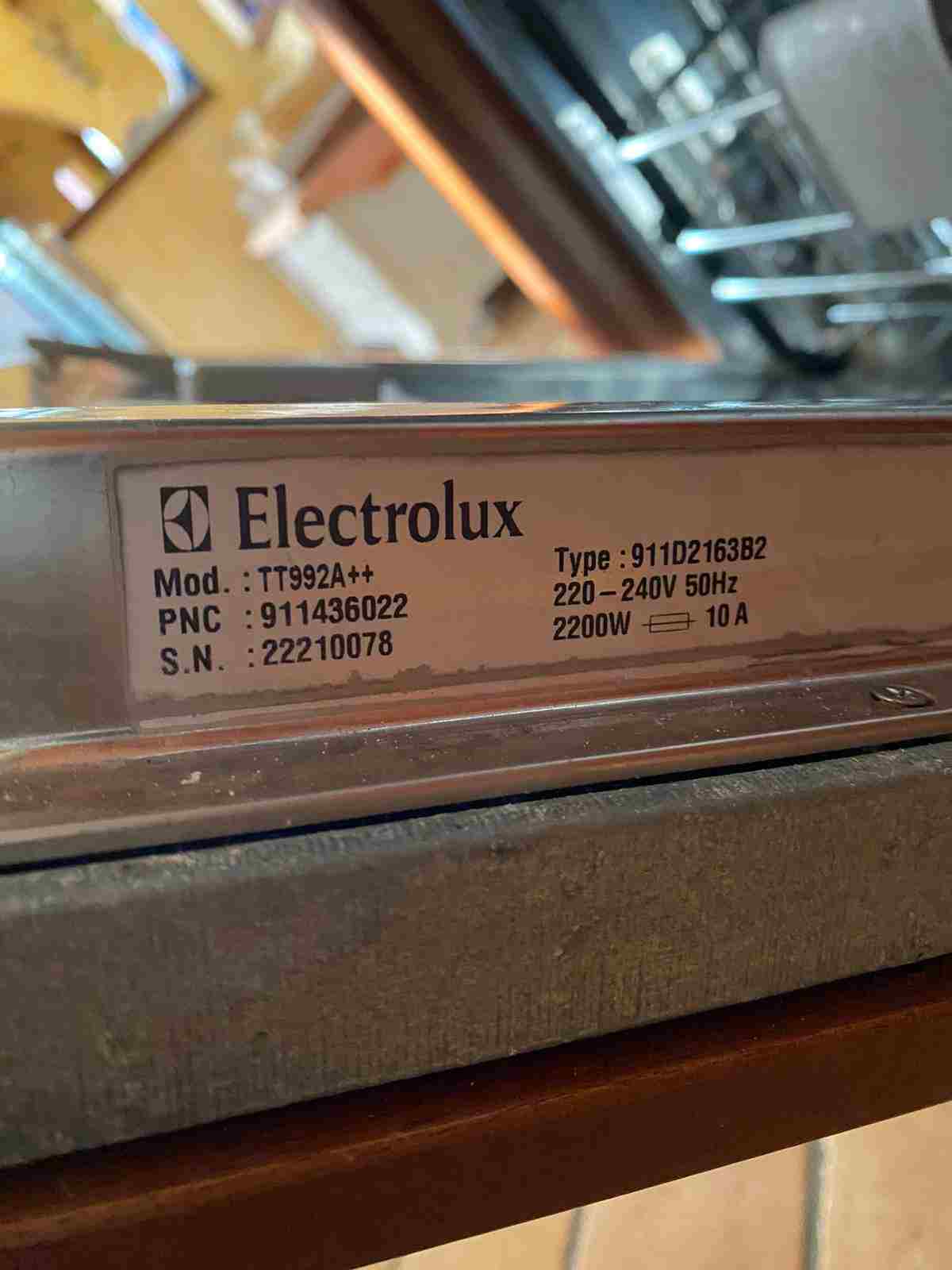

Alessandro Dionisi Inserito: 8 novembre 2023 Segnala Share Inserito: 8 novembre 2023 (modificato) Salve, Ho una Lavastoviglie Rex Techna green XXL TT992A++, all'accensione presenta molto frequentemente errore iC0 con 12 bip consecutivi come in video allegato. Dico frequentemente perché in alcuni casi esso non si presenta ma comunque la lavastoviglie non fa granché, svuota l'acqua ma poi rimane in silenzio senza far nulla, con il timer del programma che avanza. Secondo voi è da sostituire la scheda? Modificato: 8 novembre 2023 da Alessandro Dionisi Link al commento Condividi su altri siti More sharing options...
UABC80 Inserita: 8 novembre 2023 Segnala Share Inserita: 8 novembre 2023 Prima di tutto controlla se i connettori fanno contatto bene e la continuità dei cablaggi col tester Link al commento Condividi su altri siti More sharing options...
Stefano Dalmo Inserita: 8 novembre 2023 Segnala Share Inserita: 8 novembre 2023 La cosa da fare secondo me , sarebbe questa. Controllare tutti gli elettrolitici . Se sono apposto , chiedere ad un centro autorizzato di farsi riprogrammare la scheda . Alternativa , scheda da sostituire. Link al commento Condividi su altri siti More sharing options...
campiglia Inserita: 9 novembre 2023 Segnala Share Inserita: 9 novembre 2023 iC0: [Errore di comunicazione] (12 lampeggi) Non è riconosciuto il display dalla scheda di potenza. Prima è da controllare il cablaggio e le connessioni. Link al commento Condividi su altri siti More sharing options...
