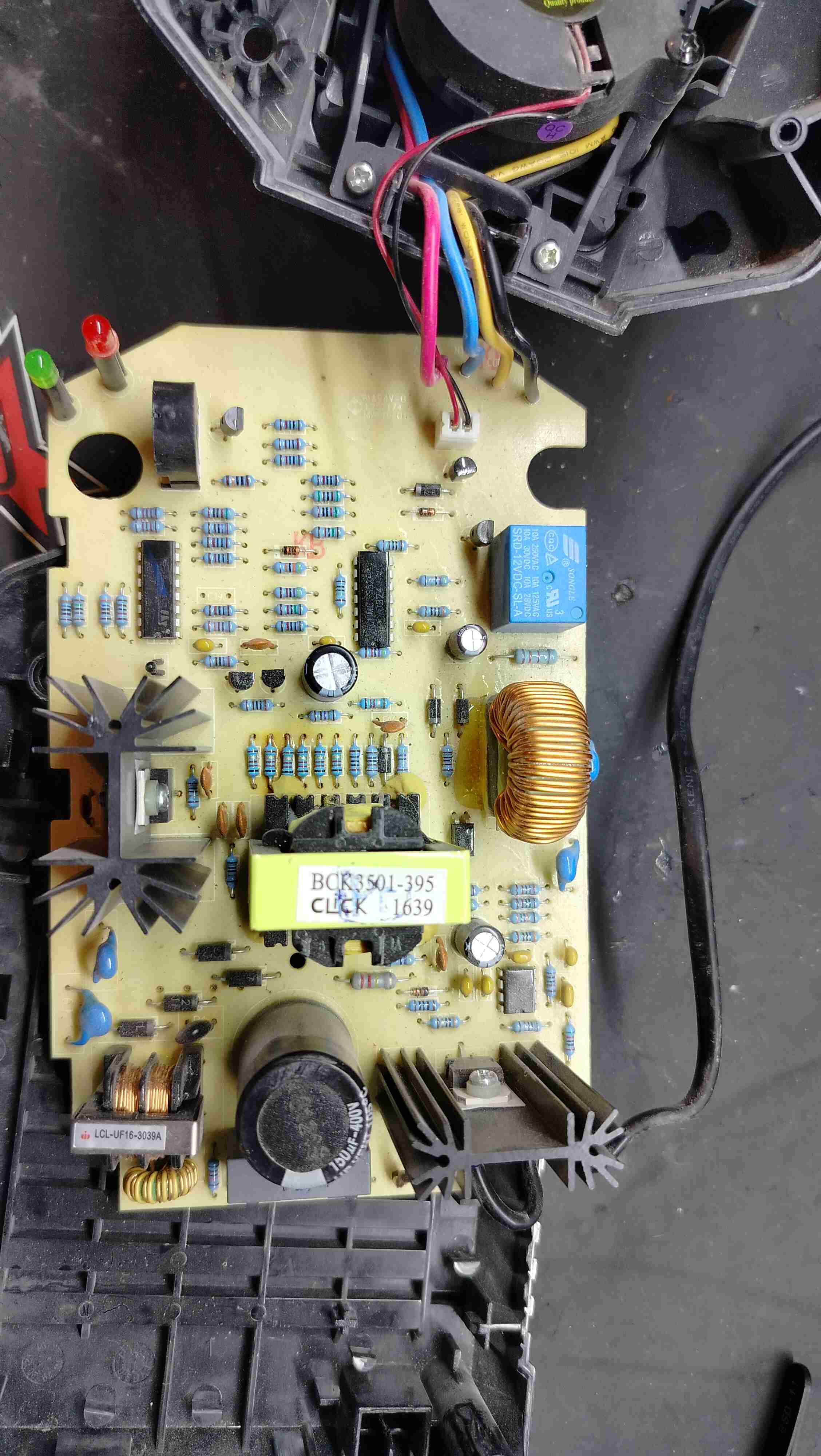

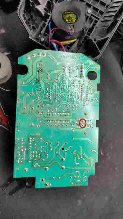

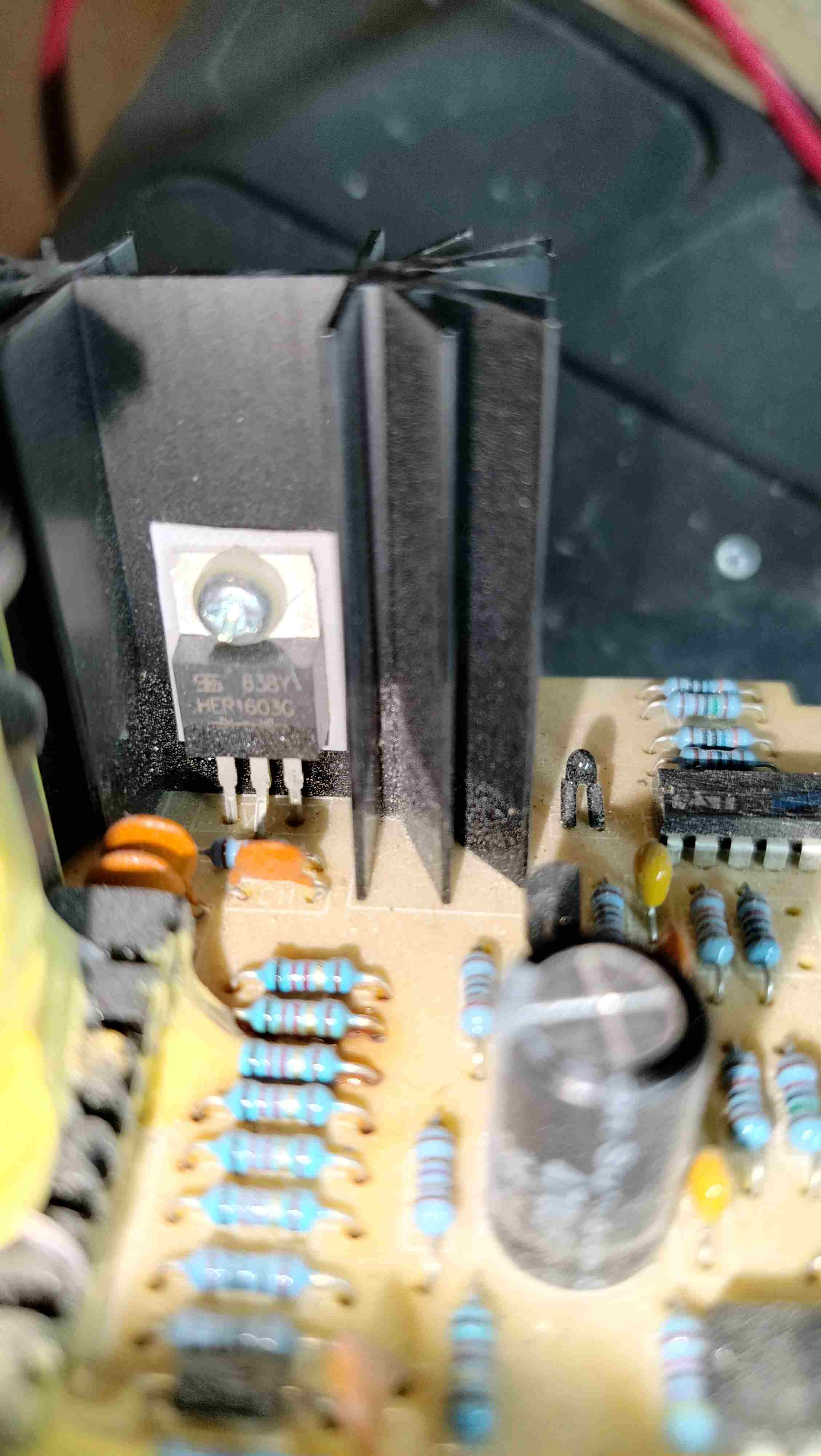

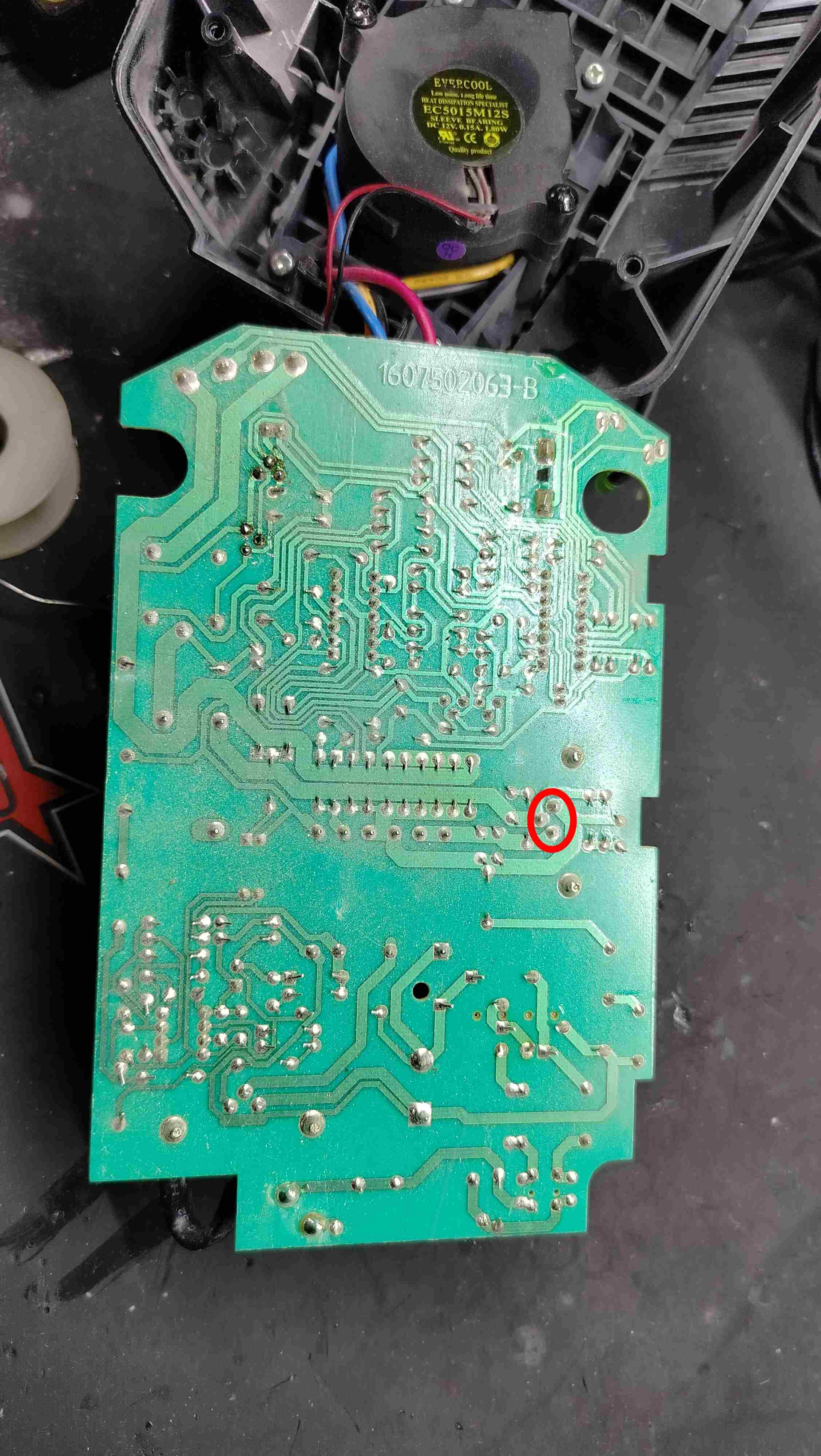

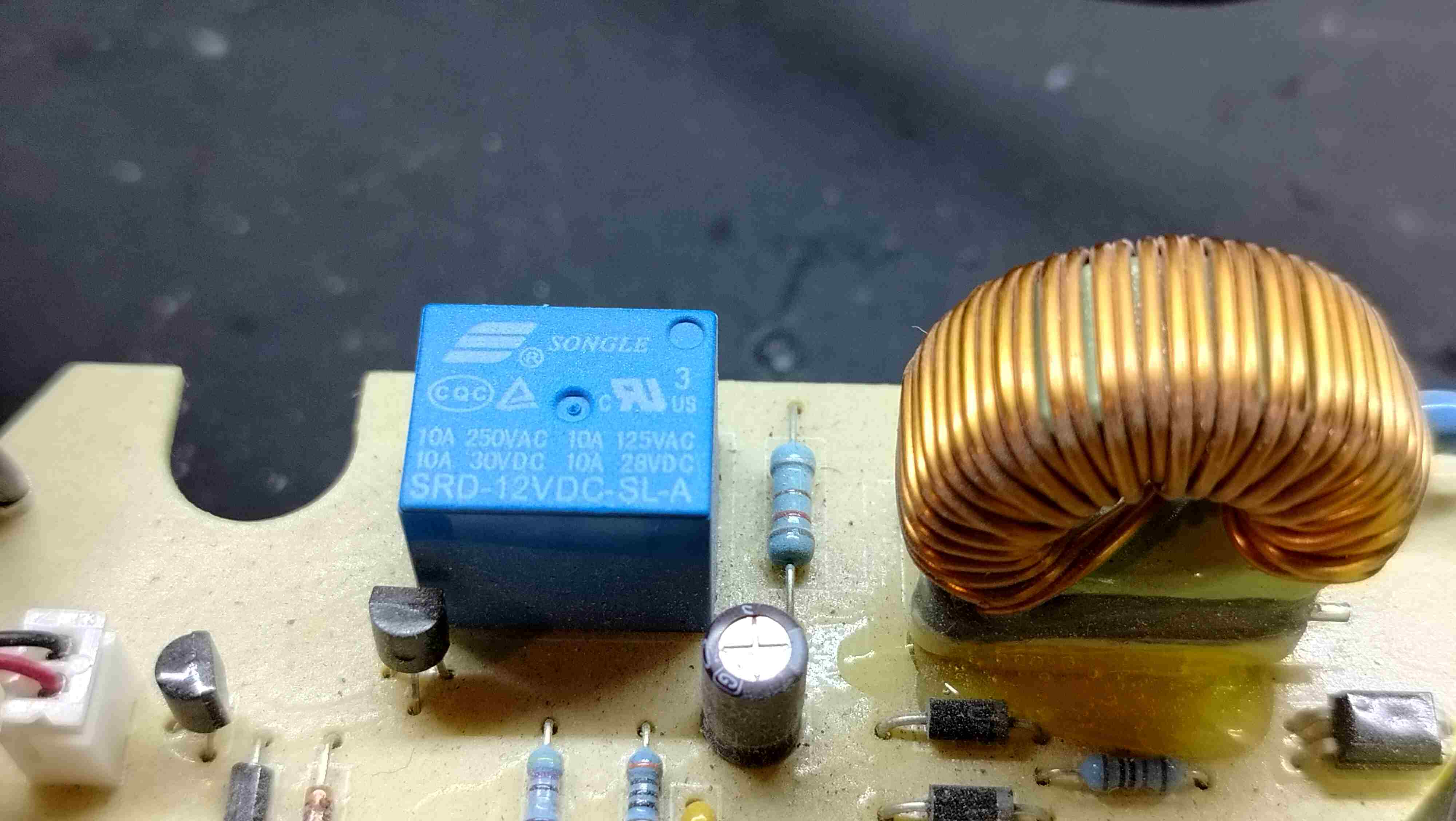

irudoid Inserito: 9 novembre 2023 Segnala Inserito: 9 novembre 2023 Salve, ho un problema con il funzionamento del caricabatterie whurt in oggetto; non avvia la carica della batteria. Smontato da un controllo visivo niente di che, misurando sulla scheda l'uscita per la carica ed ho 0 Volt, mentre tra i due contatti centrali della batteria (penso che servano a misurare la temperatura) e il negativo ho 5Volt. Ho notato che tra il meno della batteria e l'ingresso (com.) di un mini relè ho 10Volt. Come se al relè (allego foto) non arrivasse l'input sulla bobina per scambiare. Cosa mi consigliate di controllare, grazie in anticipo.
irudoid Inserita: 9 novembre 2023 Autore Segnala Inserita: 9 novembre 2023 Allego una foto più completa per individuare qualcosa in più, grazie.
Dumah Brazorf Inserita: 9 novembre 2023 Segnala Inserita: 9 novembre 2023 Hai solo una batteria? Che magari è quella...
irudoid Inserita: 10 novembre 2023 Autore Segnala Inserita: 10 novembre 2023 9 ore fa, Dumah Brazorf ha scritto: Hai solo una batteria? Che magari è quella... Si, anche se inserisco la seconda batteria non parte il ciclo di ricarica; c'è da dire che che in caso di batteria guasta viene segnalata dal led rosso. 2 ore fa, 3kek1 ha scritto: Magari Wurth.. !! Pardon
irudoid Inserita: 10 novembre 2023 Autore Segnala Inserita: 10 novembre 2023 Ho controllato questo due transistor è son buoni
3kek1 Inserita: 10 novembre 2023 Segnala Inserita: 10 novembre 2023 sul radiatore di sinistra del trasformatore c'e' il diodo schottky da controllare prima la tensione sul pin centrale verso massa, poi ev. come conduce..
irudoid Inserita: 10 novembre 2023 Autore Segnala Inserita: 10 novembre 2023 6 ore fa, 3kek1 ha scritto: sul radiatore di sinistra del trasformatore c'e' il diodo schottky da controllare prima la tensione sul pin centrale verso massa, poi ev. come conduce.. Sul Her1603 ho una tensione di 10,43Volt che seguendo il circuito va' dritto dritto sullo scambio del relè
3kek1 Inserita: 10 novembre 2023 Segnala Inserita: 10 novembre 2023 quella tensione non è normale secondo me, 14,4v di solito è la tensione minima delle batterie da trapano, cosa dice la batteria?
irudoid Inserita: 11 novembre 2023 Autore Segnala Inserita: 11 novembre 2023 7 ore fa, 3kek1 ha scritto: quella tensione non è normale secondo me, 14,4v di solito è la tensione minima delle batterie da trapano, cosa dice la batteria? Ho provato un'altra batteria, ho notato che tra il filo rosa e nero avevo 20,1volt ma comunque non parte la ventolina e non carica; le batterie sono da 18v.
irudoid Inserita: 14 novembre 2023 Autore Segnala Inserita: 14 novembre 2023 Risolto il filo (-) che collegava la scheda al contatto della batteria aveva la saldatura fittizzia, appena toccato si è scollegato dal morsetto. Grazie a tutti.
Ranze Inserita: 6 luglio 2025 Segnala Inserita: 6 luglio 2025 Salve, ho un problema simile con lo stesso caricabatterie nel quale la resistenza a destra del relè è completamente annerita. Anche nel mio caso no ho tensione in uscita. Come posso sapere il valore della resistenza? Grazie
Livio Orsini Inserita: 6 luglio 2025 Segnala Inserita: 6 luglio 2025 Leggi il regolamento; gli accodamenti non sono mai consentiti. Inoltre questi discussione è inattiva da oltre 1 anno! Apri una tua discussione, se vuoi risposte.
