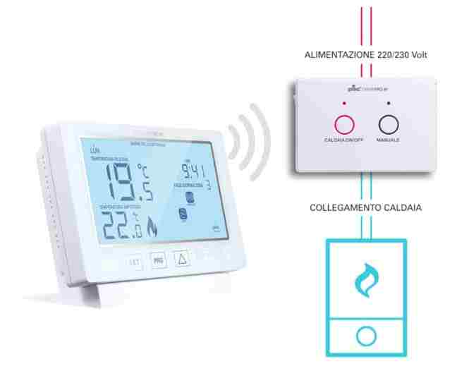

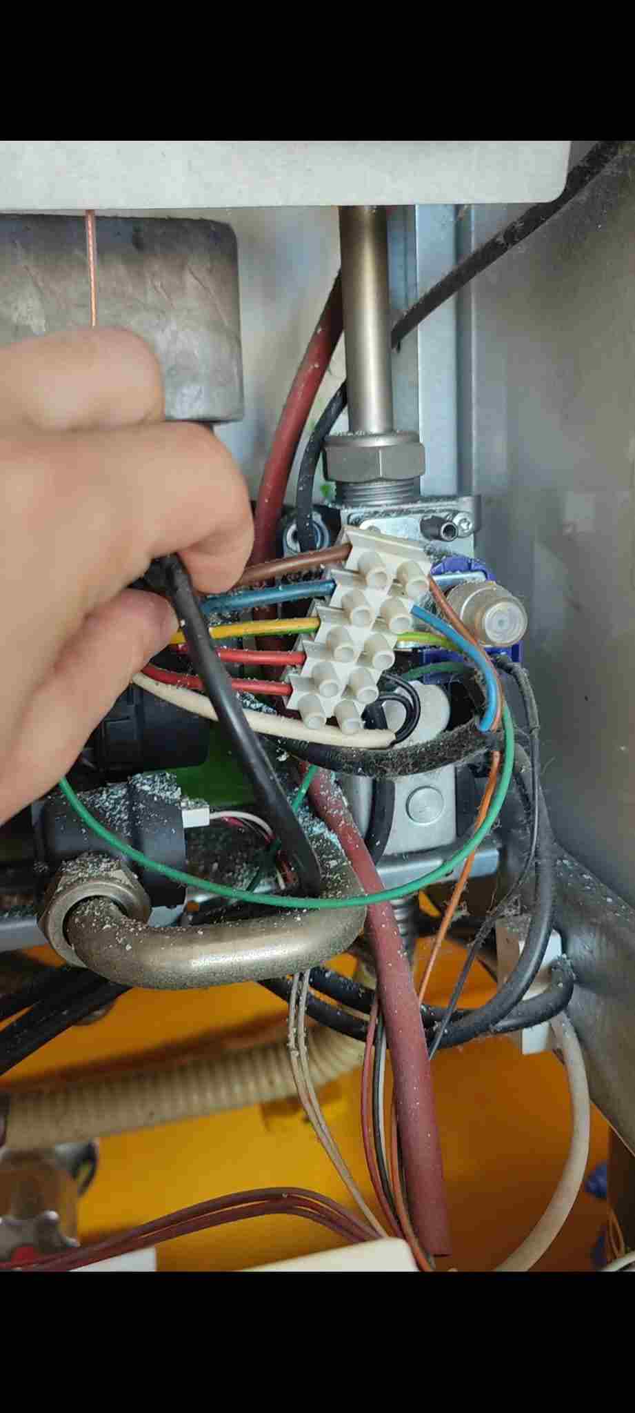

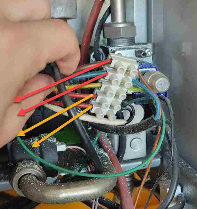

Collegamento caldaia
Buongiorno a tutti,
scrivo per un consiglio, essendo un principiante e appassionato di questi temi. Vorrei installare un cronotermostato wifi ( modello neve pro RFW trovato su amazon https://www.amazon.it/Cronotermostato-digitale-Wifi-compatibile-Alexa/dp/B0CGRHK77G/ref=sr_1_5?crid=2PT0NA3NIRA3M&keywords=cronotermostato%2Bwifi&qid=1700310690&sprefix=crono%2Caps%2C127&sr=8-5&th=1 ) che è composto da un unità ricevente alimentata a 220V e un unità trasmittente alimentata a batterie che può essere collocata alla base di un tavolo.
Per problemi di tiraggio cavi dell'alimentazione 220V in casa, avevo pensato di collegare l'unità ricevente direttamente dagli stessi cavi di alimentazione della caldaia. ( l'unità ricevente andrebbe posizionata all'esterno della stessa). Smontando la caldaia, trovo una morsettiera ( foto1) dove arriva alimentazione a 220 della caldaia e 2 cavi rossi che ad oggi vanno al cronotermostato analogico da sostituire ( non hanno bisogno di alimentazione 220V). Secondo voi è fattibile collegare direttamente il neutro e il fase nello stesso punto, alla stessa morsettiera mentre alimenta la caldaia e il cronotermostato o potrei avere problemi? ( foto2)
Spero di esser stato chiaro, ringrazio chiunque volesse darmi una mano.
Certo che puoi utilizzare la stessa linea che alimenta la caldaia.
