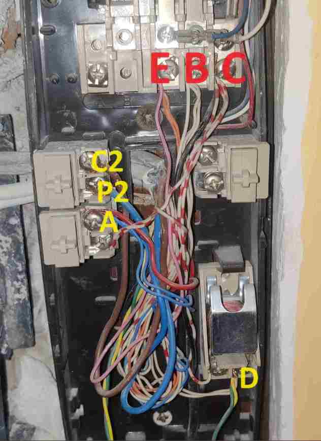

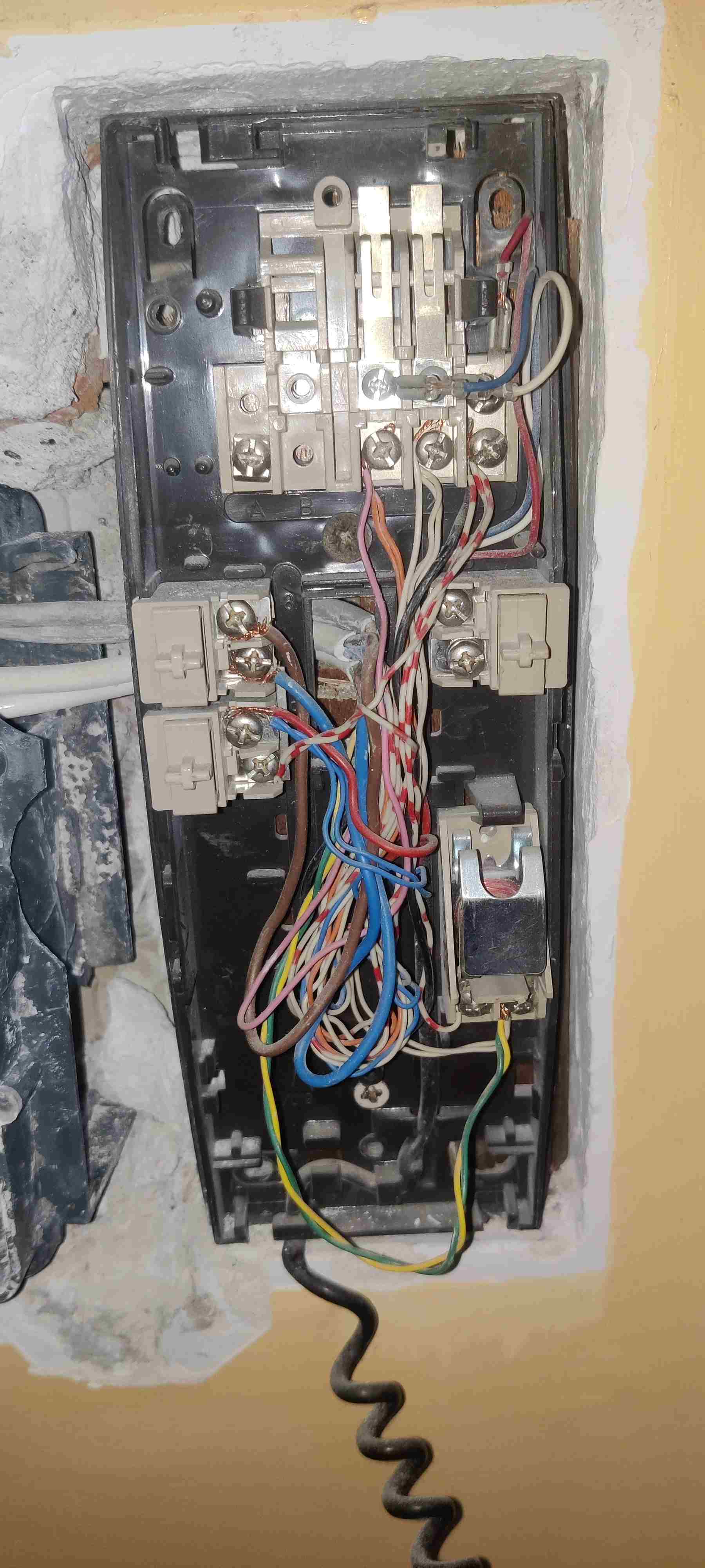

Jassata Inserito: 18 novembre 2023 Segnala Share Inserito: 18 novembre 2023 Buonasera a tutti, avrei bisogno di una mano nella sostituzione di un vecchio citofono, vorrei montare un comelit g104A che mi sono ritrovato in casa, è compatibile? Se si, come collegarli? Grazie in anticipo! Link al commento Condividi su altri siti More sharing options...
ROBY 73 Inserita: 18 novembre 2023 Segnala Share Inserita: 18 novembre 2023 (modificato) Ciao Jassata, 3 ore fa, Jassata ha scritto: vorrei montare un comelit g104A........... In giallo e in rosso i morsetti del Comelit G104A, in pratica così: Attenzione che, a meno che tu non abbia due citofoni in casa, l'impianto dovrebbe essere entra / esci da un appartamento all'altro; quindi, al momento che scolleghi i vari fili inibisci il funzionamento dei citofoni che seguono la colonna dopo il tuo, casomai fai il lavoro in un momento che prevedi non ci sia molto "traffico citofonico", poi vedi tu. Ricordati di controllare che il selettore SW2 sia su "M" e che perché funzioni completamente devi chiudere il coperchio e agganciare la cornetta, qui vedi il manuale: https://media.leroymerlin.it/media/1772439 Facci sapere i risultati Modificato: 18 novembre 2023 da Maurizio Colombi Unificata la formattazione del testo. Link al commento Condividi su altri siti More sharing options...
Jassata Inserita: 19 novembre 2023 Autore Segnala Share Inserita: 19 novembre 2023 Oggi provo e vi faccio sapere! Intanto grazie! Link al commento Condividi su altri siti More sharing options...
