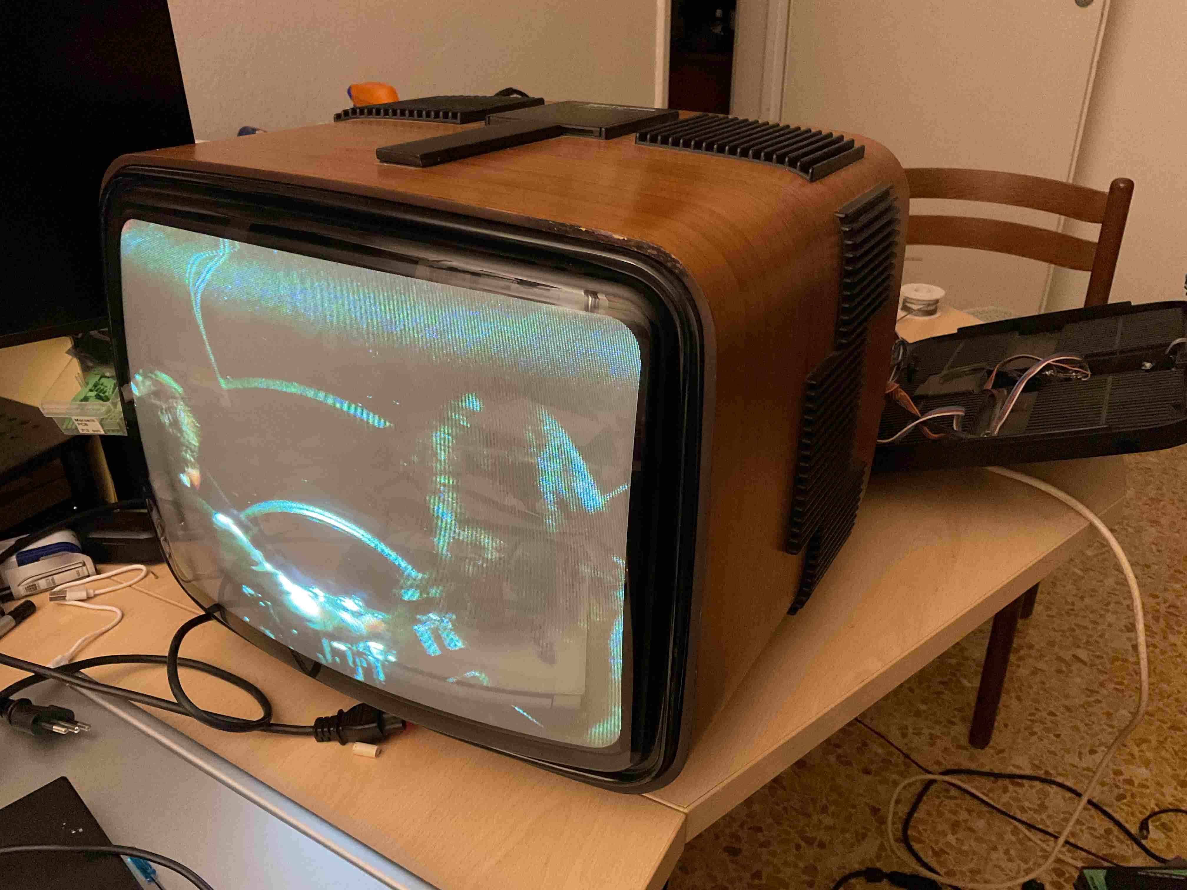

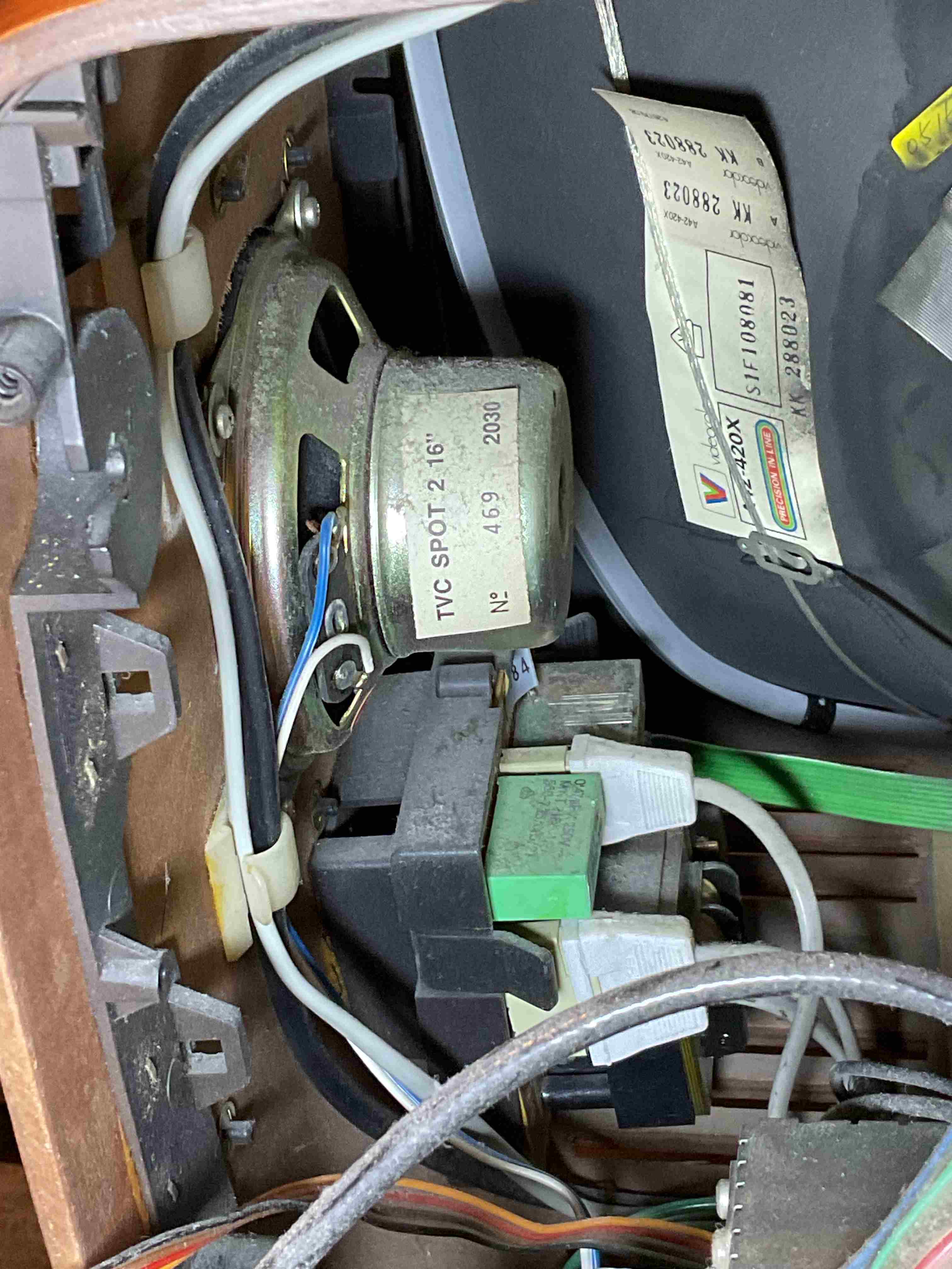

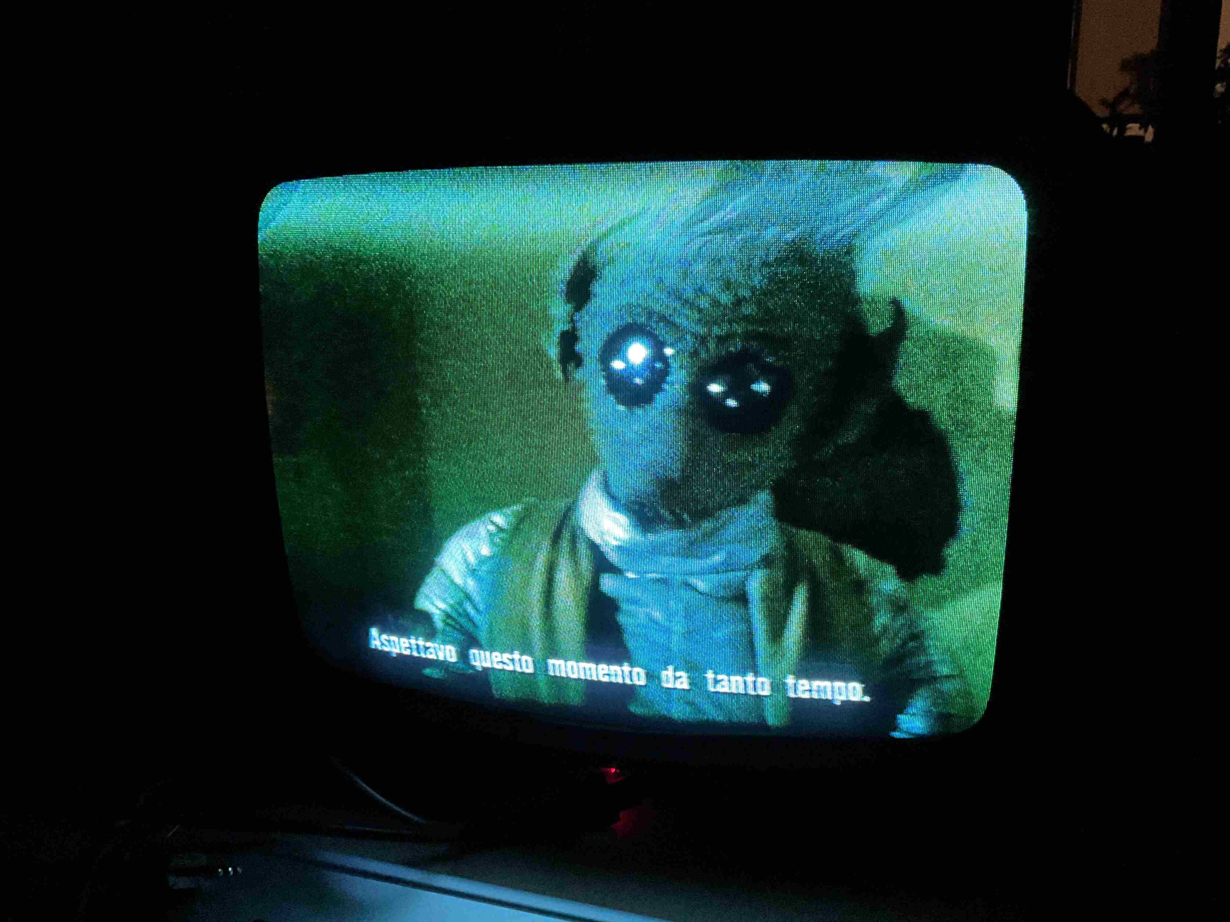

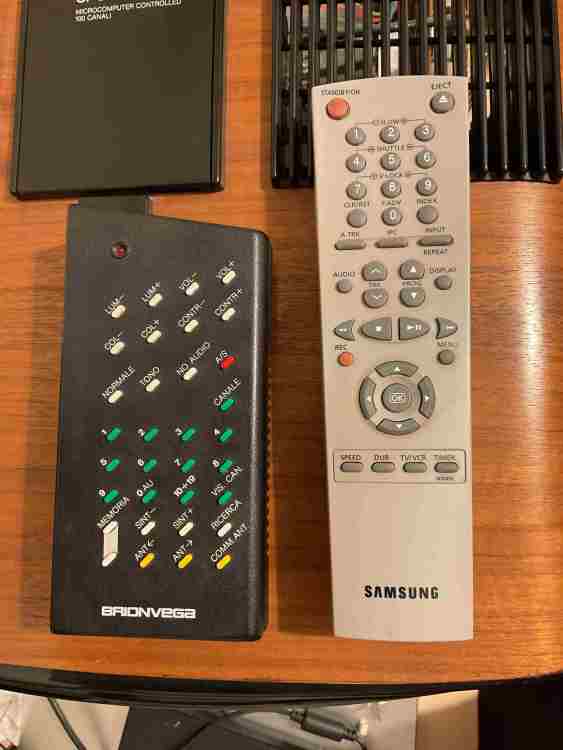

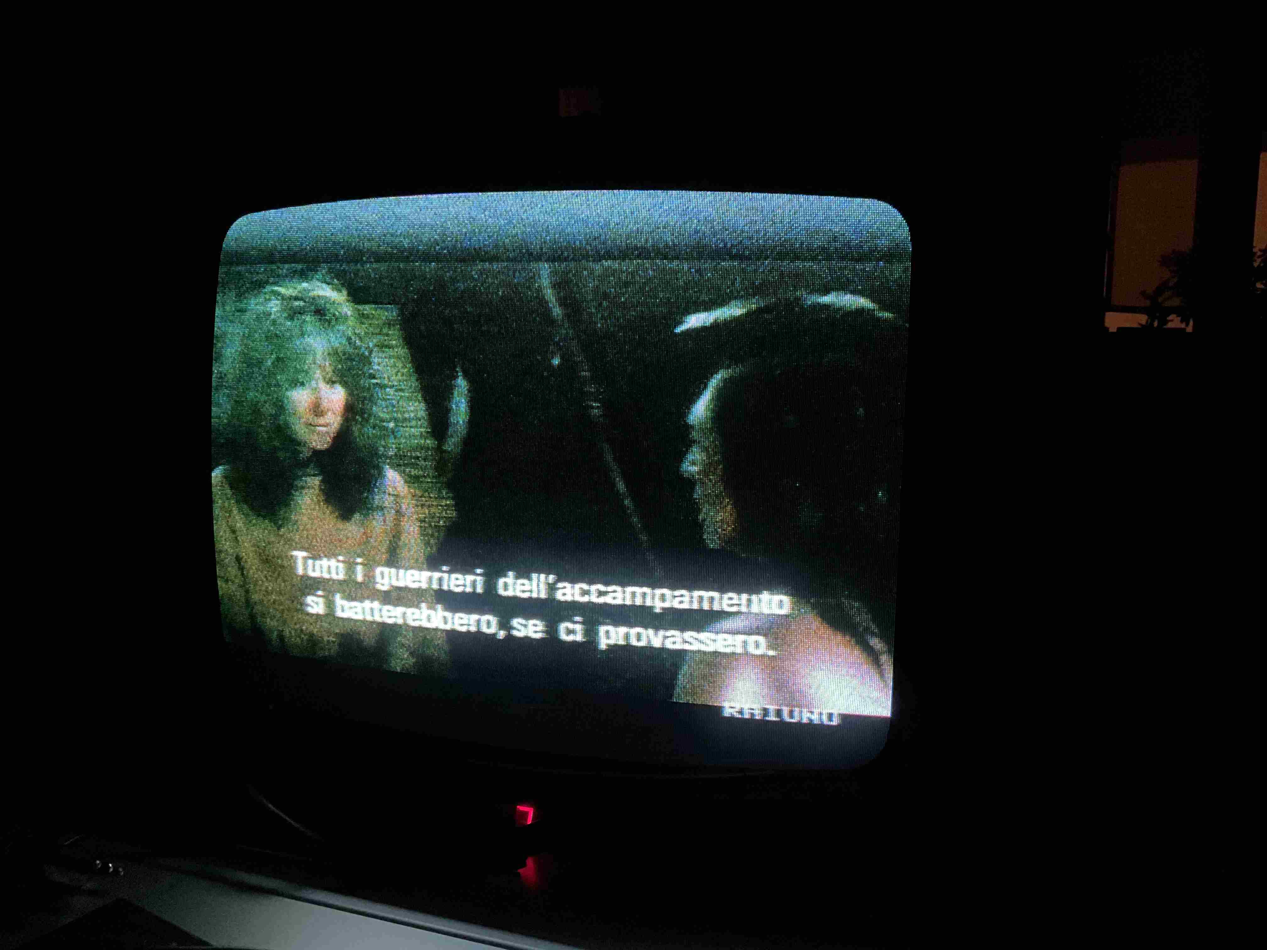

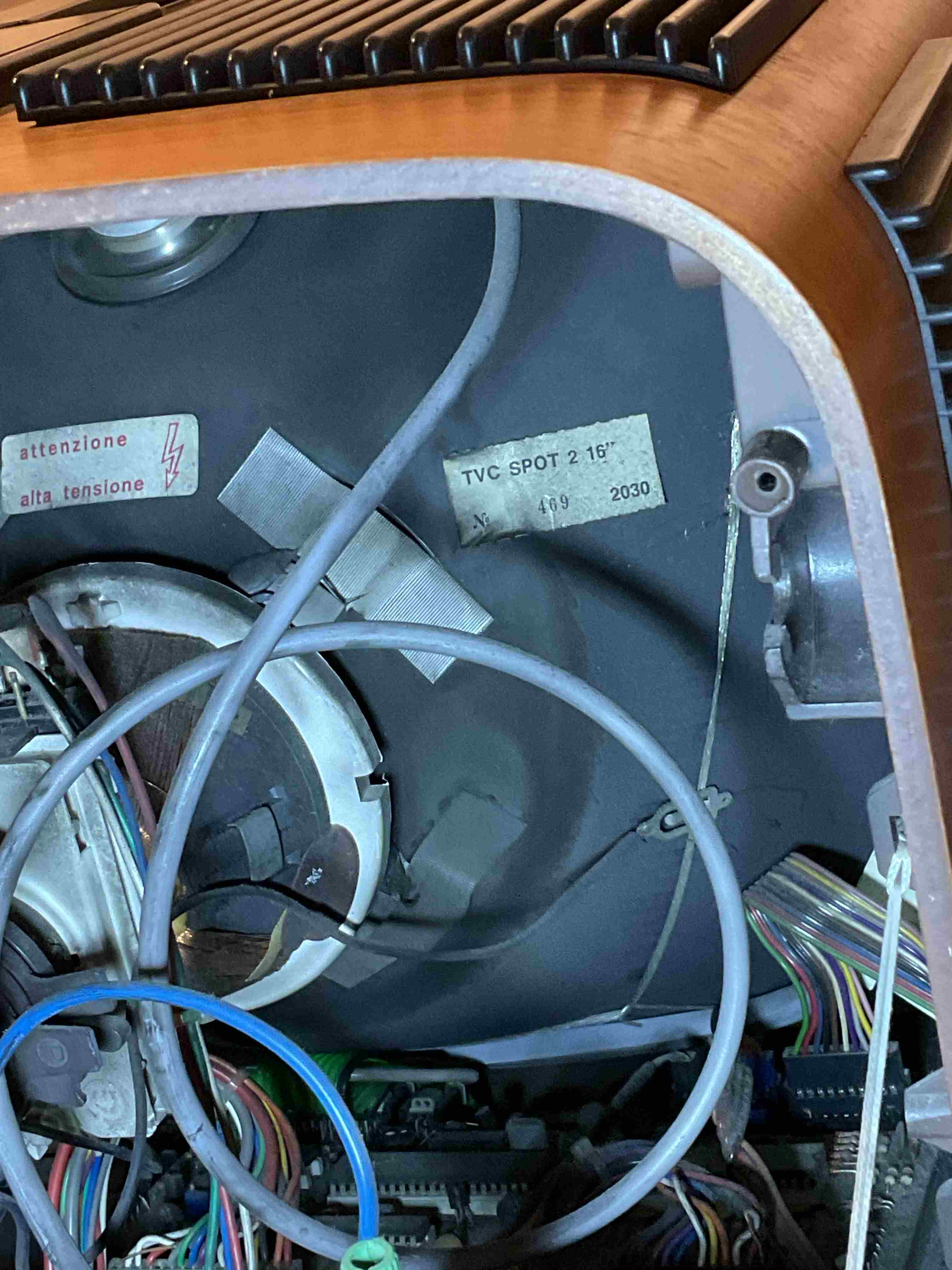

Schemi Brionvega Spot2 16”
Ciao a tutti,
mi hanno regalato questa TV Brionvega in ottime condizioni estetiche e di funzionamento.
Nonostante gli almeno 10 anni di inutilizzo è bastato collegarla alla rete elettrica e ad un VCR con uscita antenna per avere una immagine abbastanza chiara in 16:9.
Se visualizzo però delle immagini a schermo pieno noto un difetto nel lato alto, probabilmente è una regolazione da fare.
proprio per questo motivo avrei bisogno dello schema elettrico di questa TV così da poter fare tutte le regolazioni in modo preciso.
Metto le foto delle uniche etichette che forse possono aiutare:
grazie a chiunque possa aiutarmi!
Riccardo Ottaviucci
se l'immagine è da VCR occorre che il canale RF sul TV sia sincronizzato con il vcr altrimenti può strappare  l'immagine in alto o tremolare . Di solito era il programma 0 o era necessario premere il tasto tv/vcr sul tlc.
Ciao,
sul telecomando della TV non trovo questa funzione.
sul telecomando del VCR trovo la funzione ma passa dal riprodurre la cassetta/video a dare l’effetto neve della tv analogica.
il VCR è un Samsung SV-651X, ora sto sfruttando l’uscita antenna
Riccardo Ottaviucci
è il programma 0 zero che ha questa caratteristica sul tlc Brionvega
Devi sintonizzare su quel programma il canale RF di uscita del CVR
Ottimo!
il canale 0 del Brionvega mi porta al canale 38 del VCR, ora l’immagine effettivamente è molto definita e non distorta.
se riprovo con la videocassetta invece vedo la distorsione, sicuramente è qualcosa legato alle testine o alla riproduzione.
ora sto usando un convertitore hdmi-AV e va alla grande.
Avendo vicino il pc con cui riproduco i video vedo però che i colori sono non fedeli all’originale.
Ma ho regolato un minimo con le regolazioni sullo sportellino sopra ed è migliorato, anche se ricordavo delle immagini più definite (dal Sony Trinitron che avevamo a casa).
Sempre a memoria, mi ricordato un pitch di alta frequenza, ma non così rumoroso👀.
  • 4 weeks later...
Vorrei chiarire la funzione AV che evita il tremolio della parte alta, presente solamente durante la riproduzione di videocassette:
Il problema è la "finestra" di sincronismo ricevuta dalla TV, e non c'entra nulla con le regolazioni del TV
Tecnicamente è chiamata "correzione della costante di tempo" e adatta l'impulso di sincronismo proveniente dalla videocassetta.
Anche la funzione Tracking del VCR, che spesso viene citata in questi casi, non ha niente a che vedere con lo sbandieramento superiore.
In tutte le TV a TRC, sul circuito oscillatore orizzontale, c'è una commutazione che viene attivata da una precisa posizione di programma, spesso denominata "AV", che può essere sia in antenna (L'ultimo programma disponibile, 0, 16, A4, o simili, a seconda delle marche) che in videocomposito.
In certe TV era possibile attivarla manualmente da telecomando, su qualsiasi posizione di programma.
Negli anni mi sono sempre chiesto come mai tale correzione della base dei tempi non fosse sempre attiva.
Forse perché qualche emittente locale dell'epoca ne avrebbe sofferto, anziché giovarne.
Modificato: da patatino59
  • 1 month later...
Il 15/12/2023 alle 08:29 , UomoInAmmollo ha scritto:
Cavolo!!!! mi sono perso il messaggio!!
Se riesci a creare un nuovo transfer lo scarico!
Faccio un veloce FFW, il VCR samsung si è rotto (una delle testine è stata tranciata da un nastro con molta muffa). Ho preso un Hitachi VT-168EM usato che aveva bisogno solo di cambiare le cinghie. Dopo aver trasferito alcune decine di VHS sul pc devo dire che funziona e si vede meglio rispetto al Samsung (che come marchio continua a rivelarsi una porcheria).
Detto questo, vi ringrazio e ora apro un nuovo 3D dato che la tv in oggetto ha smesso di funzionare 🥲
