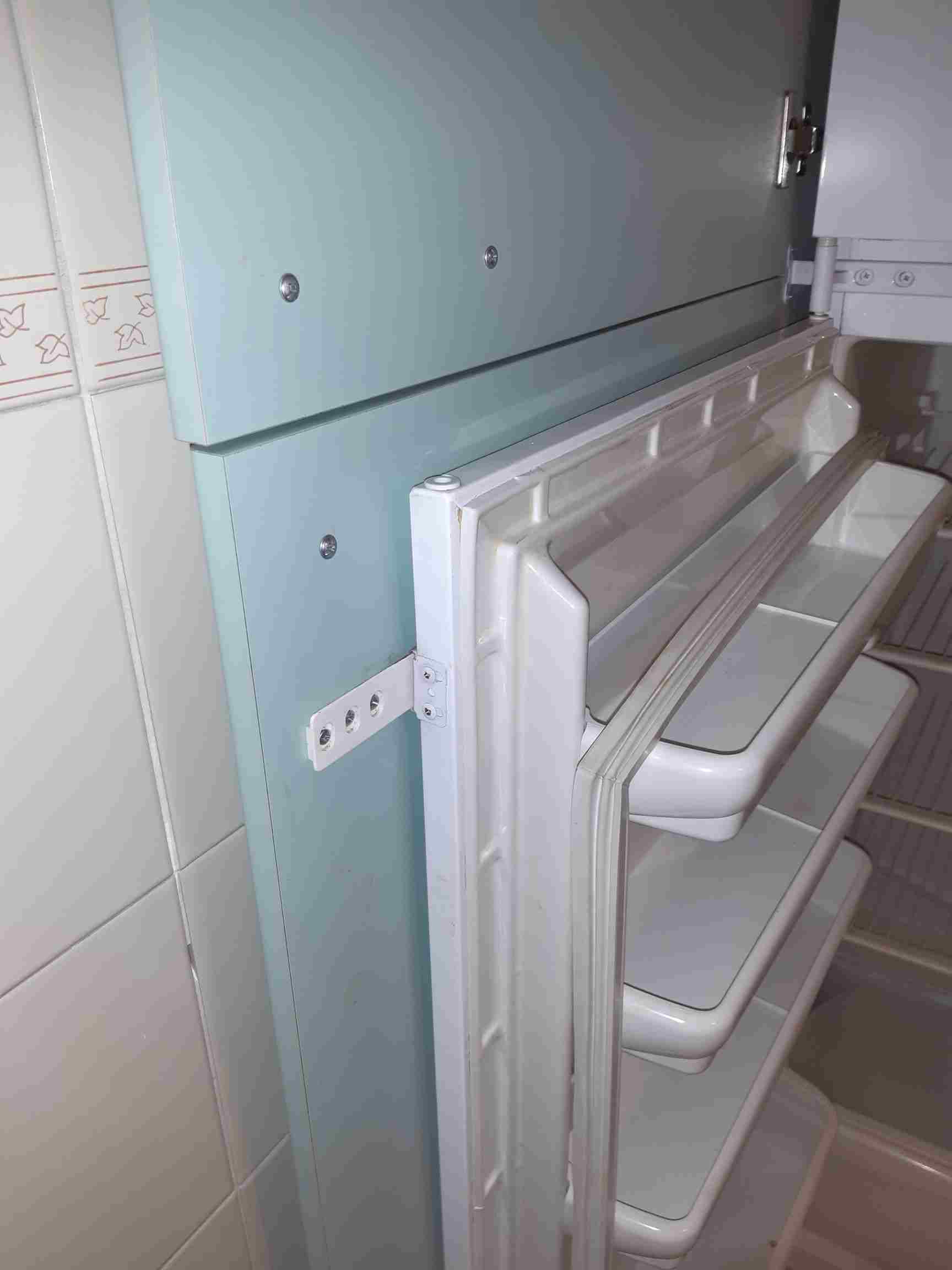

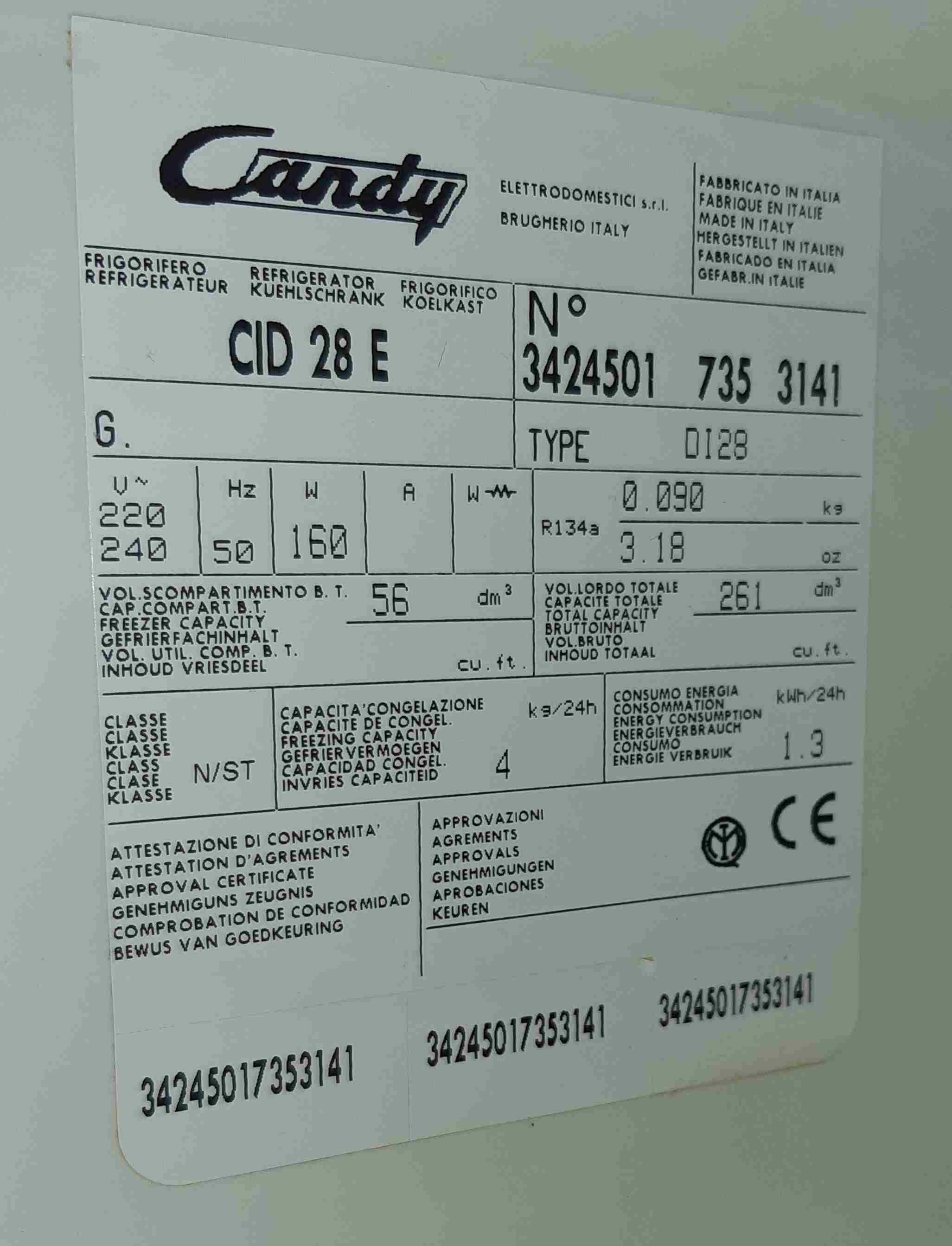

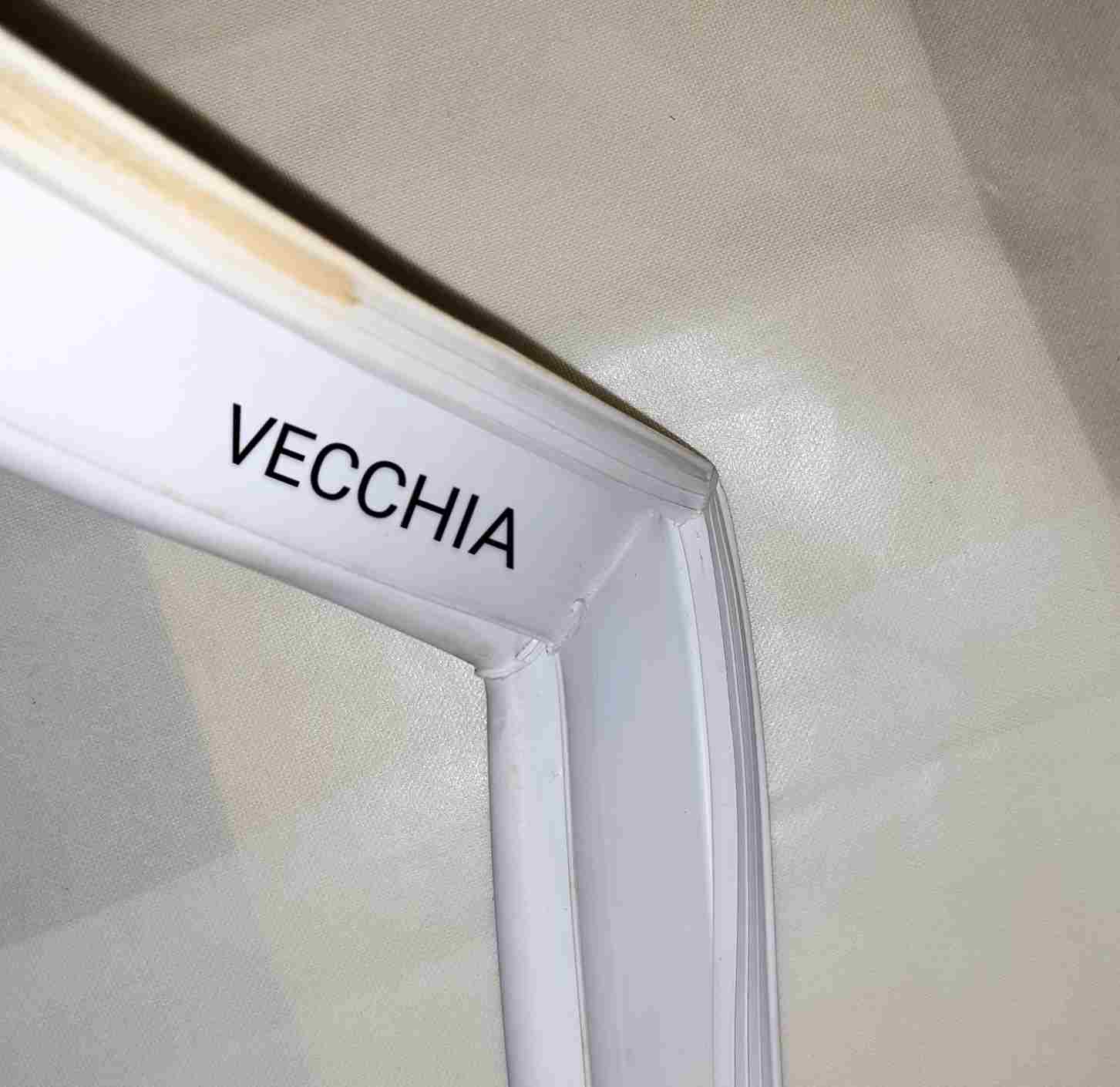

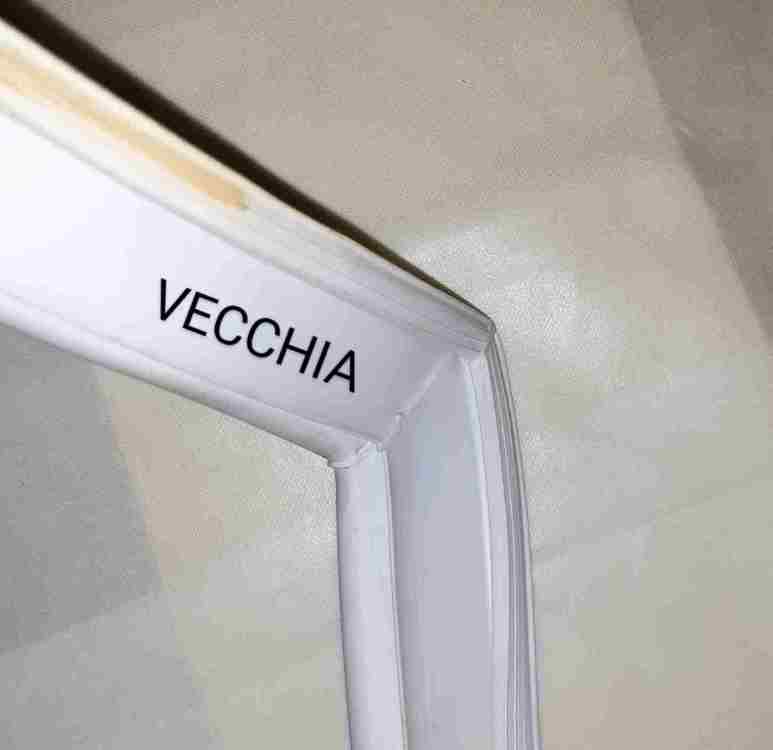

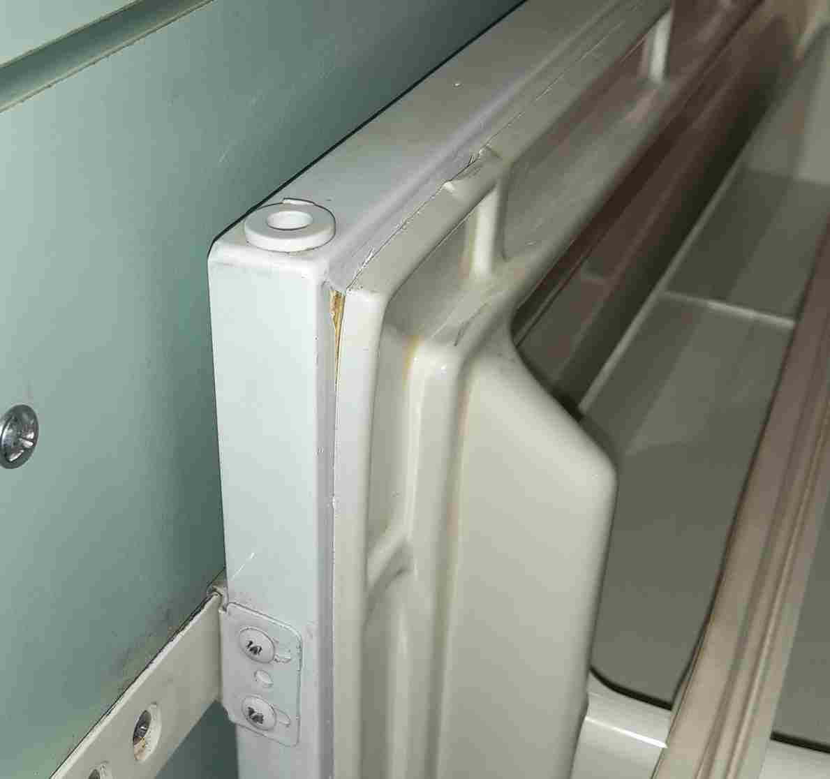

duffr Inserito: 23 novembre 2023 Segnala Inserito: 23 novembre 2023 (modificato) Buonasera a tutti, antefatto: frigorifero di seconda casa con parte inferiore della guarnizione usurata (tagliuzzata, sfilacciata). Ho tolto un angolo per capire la sezione e ho ordinato un ricambio originale. Il problema é che poi ho tolto tutta la guarnizione e mi sono accorto che quella nuova non entra piú nel solco... ma nemmeno quella "vecchia". Devo tornare per fare delle foto, che intanto ho solo dell'etichetta, ma secondo voi come si puó rimontare? Modificato: 23 novembre 2023 da duffr Aggiunta etichetta modello
Stefano Dalmo Inserita: 23 novembre 2023 Segnala Inserita: 23 novembre 2023 Purtroppo senza vedere il profilo di entrambi , porta e guarnizioni
duffr Inserita: 26 novembre 2023 Autore Segnala Inserita: 26 novembre 2023 Ecco le foto. Preciso che la guarnizione il bordino che entrerebbe nella "fuga" dello sportello é di gomma morbida nella guarnizione originale, e plastica dura in quella sostitutiva. Nonostante la differenza, nemmeno la guarnizione vecchia entra piú.
Stefano Dalmo Inserita: 26 novembre 2023 Segnala Inserita: 26 novembre 2023 Non entra con facilità perché altrimenti verrebbe via subito , va incastrata , devi aiutarti con qualcosa che allontani la plastica della controporta mentre inserisci il dente posteriore che sta sul perimetro posteriore della guarnizione . Quindi inizi da un punto e procedi tutto intorno. comunque visto che l’hai estratta dalla sede dovresti saperlo come stava messa .
duffr Inserita: 27 novembre 2023 Autore Segnala Inserita: 27 novembre 2023 Grazie Stefano. Inizialmente il profilo più rigido era incastrato nel solco. Ho provato a tenere questo solco allargato, con un coltello, ma in alcuni punti resta adeso, come se ci fosse colla a unire il pannello interno ed esterno, e quindi non si allargava abbastanza da farci entrare il profilo della guarnizione. Ho notato che se allargo molto la plastica si crepa e rompe. Posso riprovare con una vecchia tessera.
Stefano Dalmo Inserita: 27 novembre 2023 Segnala Inserita: 27 novembre 2023 Devi andare con calma e infilare il profilo della guarnizione parallelo alla porta , mentre allarghi lo spacco tra porta e controporta.
duffr Inserita: 5 dicembre 2023 Autore Segnala Inserita: 5 dicembre 2023 Alla fine ho ri-inserito la guarnizione vecchia: quella nuova non entrava perchè il bordino rigido della nuova non riusciva ad andare in profondità. Per il rimontaggio ho usato prima una spatola da stucco per tagliare un po' di schiuma/collante nel solco, poi mani e spatola di plastica per accompagnare la guarnizione spingendo il bordino nel solco. Vedremo che succede nei prossimi mesi: se si romperà definitivamente la parte bassa (attualmente solo "sfilacciata" in un angolo) allora valuterò di sostituirla.
Stefano Dalmo Inserita: 5 dicembre 2023 Segnala Inserita: 5 dicembre 2023 Non hai fatto vedere in che condizioni è , ma con l’attak e un po di pazienza la potresti tenere insieme
