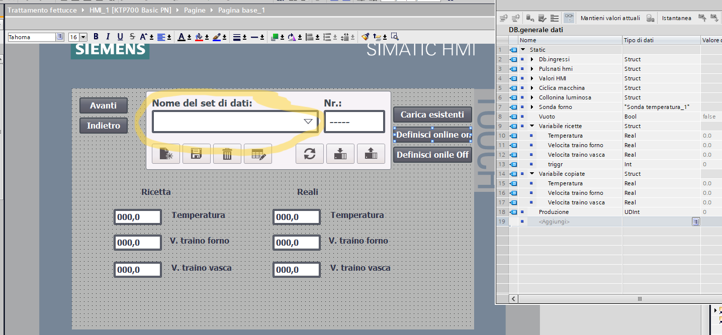

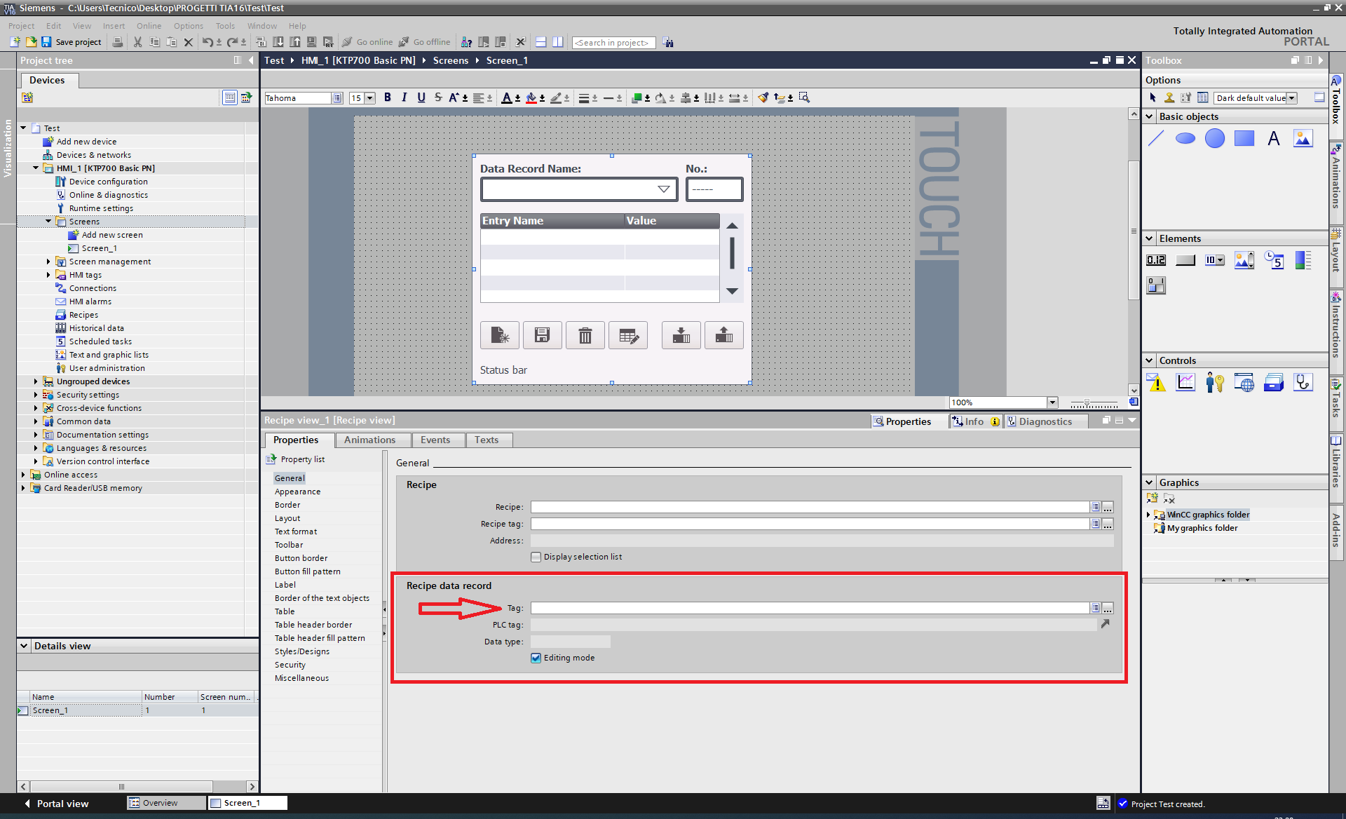

nico198111 Inserito: 24 novembre 2023 Segnala Share Inserito: 24 novembre 2023 Salve ragazzi avrei bisogno di un aiuto se possibile, sto implementando una pagina con KTP 700 con le ricette, il trasferimento delle variabile al plc funziona ma non riesco a trasferire il 'Nome del set di dati' al plc. Sapete darmi un aiuto come implementare questa funzione ? Link al commento Condividi su altri siti More sharing options...
dina_supertramp Inserita: 24 novembre 2023 Segnala Share Inserita: 24 novembre 2023 In base alla variabile che inserisci qui, viene scritto il nome o il numero (univoci) del set di dati Int --> Numero String --> Nome PS Se tieni il cursore sulle varie caselle/pulsanti di impostazione ti esce la finestrella gialla di suggerimento che rimanda alla guida in linea. Tutto ciò che ti serve per gestire ricette "standard" senza particolari scambi con SCADA, gestionali ecc. lo trovi li dentro Link al commento Condividi su altri siti More sharing options...
dina_supertramp Inserita: 24 novembre 2023 Segnala Share Inserita: 24 novembre 2023 Link al commento Condividi su altri siti More sharing options...
nico198111 Inserita: 27 novembre 2023 Autore Segnala Share Inserita: 27 novembre 2023 Ok ho provato ed ora funziona! Grazie ragazzi! Link al commento Condividi su altri siti More sharing options...
dina_supertramp Inserita: 27 novembre 2023 Segnala Share Inserita: 27 novembre 2023 14 minuti fa, nico198111 ha scritto: Ok ho provato ed ora funziona! Grazie ragazzi! Di nulla!😁 Link al commento Condividi su altri siti More sharing options...
