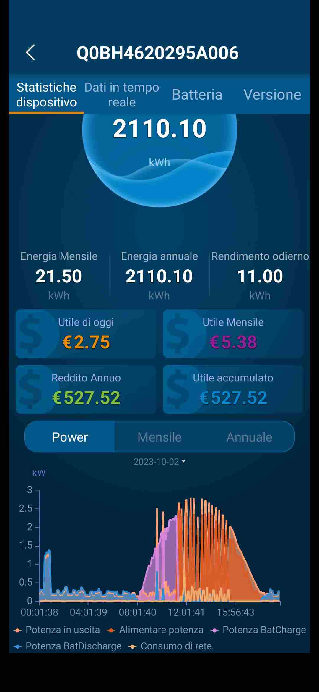

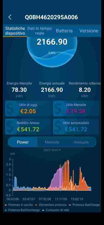

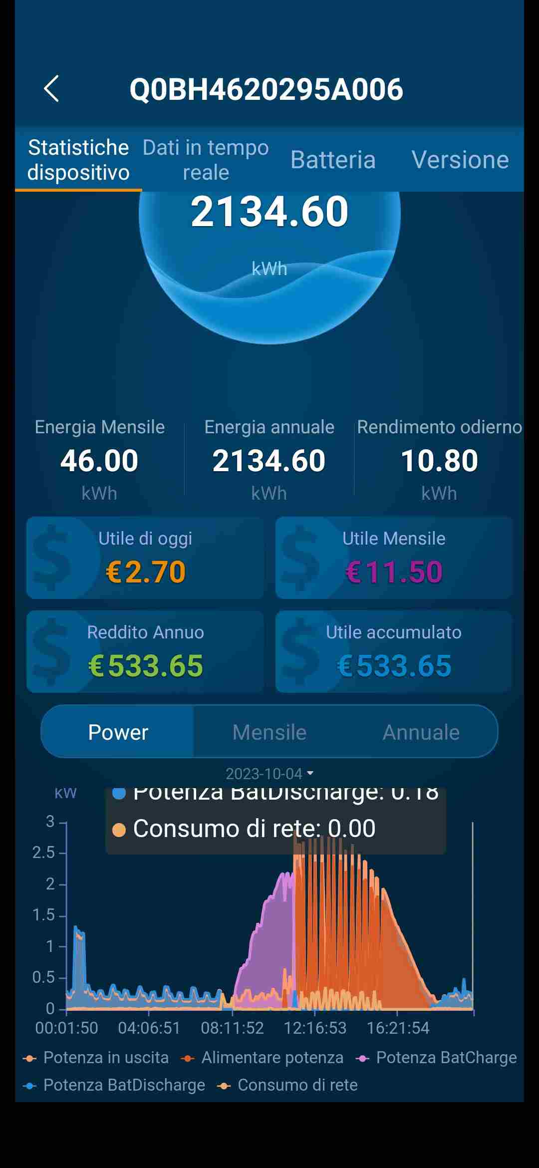

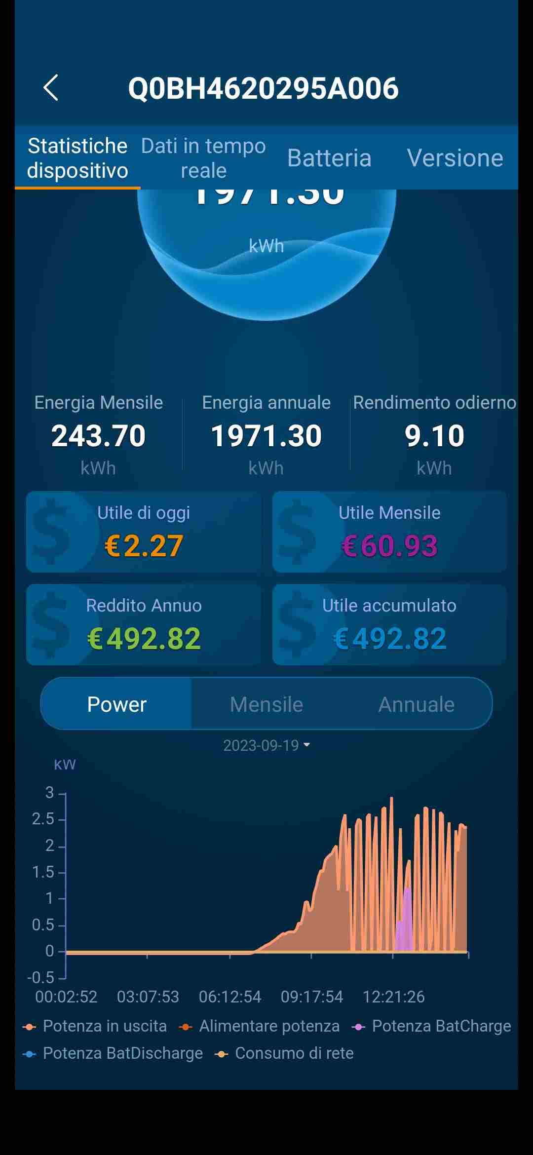

Funzionamento discontinuo dell'impianto fotovoltaico
Buonasera, dal mese di maggio di quest'anno è stato attivato, sul tetto di casa, l'impianto fotovoltaico domestico con batteria di accumulo. Ho notato da subito che durante le ore di soleggiamento l'energia prodotta dall'impianto si azzerava per alcuni minuti, molte volte, come si può riscontrare dagli screenshot allegati. Dopo aver chiesto sia all'ENEL che alla società istallatrice quale fosse il motivo, l'unica ipotesi che mi è stata proposta è che ci sia una tensione della rete troppo alta che impedisce di "accettare" energia dall'impianto domestico, che pertanto si blocca. Può essere questo il motivo?
E' quello il motivo nella stragrande maggioranza dei casi, l'inverter rileva una tensione fuori soglia e si smette di produrre. La soluzione purtroppo non è facilmente intuibile (cioè richiedere la verifica da parte del gestore non porta sempre ad una risoluzione), leggi le altre discussioni in merito per i dettagli.
comunque anche il log dell'inverter dovrebbe segnalare il motivo..
Il 26/11/2023 alle 17:52 , maxpede52 ha scritto:
durante le ore di soleggiamento l'energia prodotta dall'impianto si azzerava
per alcuni minuti, molte volte
 l'unica ipotesi che mi è stata proposta è che ci sia una tensione della rete
troppo alta  che impedisce di "accettare" energia dall'impianto domestico,
L' Energia nell' Unità di Tempo, cioè la Potenza prodotta, varia per  motivi "naturali",
gran parte dei quali indipendenti dalla nostra volontà, durante le 24 ore .
La Potenza Immessa in Rete ha un andamento variabile per molti motivi
1) ricalca l' andamento dei Consumi da parte delle Utenze allacciate in Cabina 😉
- Quando nessuno sta consumando, cosa vuoi immettere ?
2) Con quanti di quelli che stanno consumando sei collegato  . In caso di  :
Inverter Monofase, il 33%,  quelli di una sola Fase . ☹️
Inverter Trifase, 100%, quelli delle 3 Fasi . 😀
3) Caduta di Tensione causata a parità di Potenza immessa:
Monofase, 100% su Fase + 100% su Neutro, ☹️
Trifase, 33% sulle Fasi ; dal 33% in giù sul Neutro fino a zero quando le 3 Correnti
si compensano . 😃
4) per questi ed altri motivi, ormai il gran numero di F. V. di tipo Monofase provoca
problemi di Sovratensione e conseguente funzionamento "a singhiozzo" 🤔  .
Buona giornata !
Perchè modificare le frasi quotate, quando è possibile quotare anche una singola lettera?
