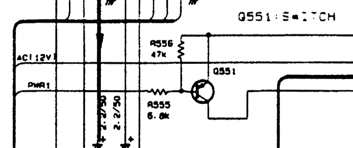

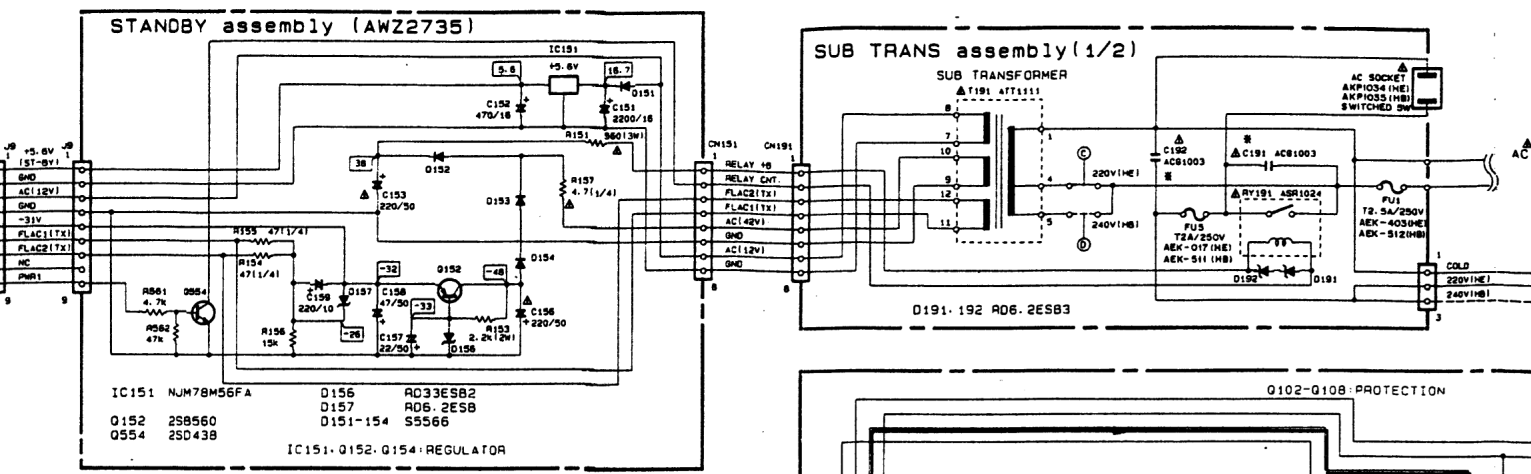

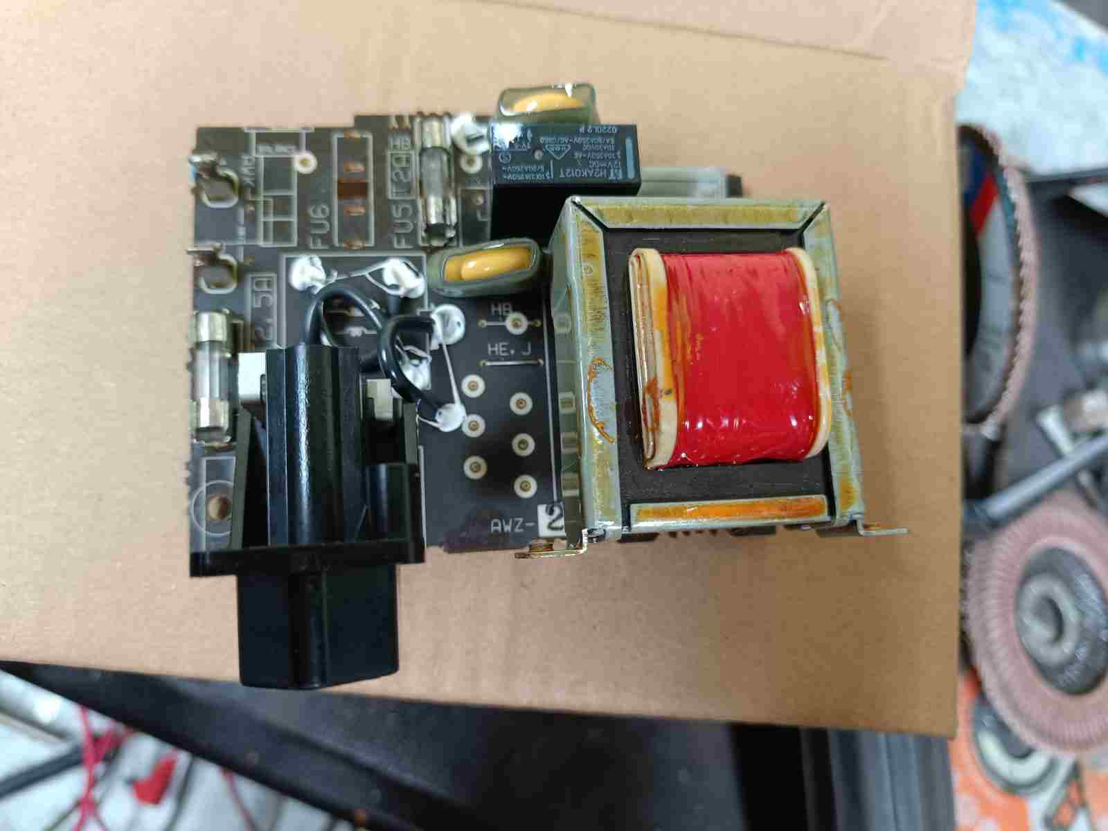

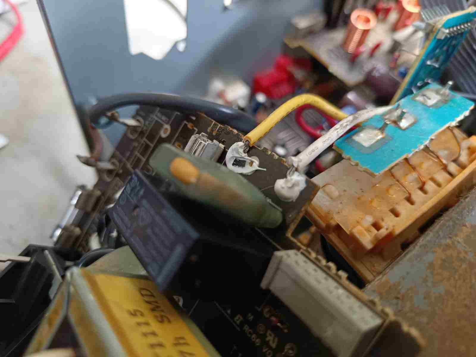

Problema relè Amplificatore pioneer a-z370
Buonasera a tutti ! ho un problema con questo amplificatore e volevo cercare di ripararlo, me la cavo con qualche semplice riparazione ma non sono in grado di cercare guasti più complessi, quindi chiedo aiuto a voi. Il problema del caso e che oltre a non sentirsi niente il relè di cui metto la foto emette un ticchettio quando collego la presa all' alimentazione e smette di emettere il rumore quando premo il tasto on x accenderlo, se mi date qualche consiglio su cosa verificare mi metto a lavoro e spero di riuscire. Aggiungo che se stacco il connettore grigio che si vede in foto , il rumore va via ma non credo significhi niente
alimentatore 2.jpeg
13 minuti fa, Harleybianca ha scritto:
se stacco il connettore grigio che si vede in foto , il rumore va via ma non credo significhi niente
Invece si, perché tramite quel connettore viene attivato o meno il relè. Qui la parte di schema interessato:
Come si vede, la bobina del relè (che accende poi il trasformatore di potenza dell'ampli) è comandata dai pin 1 e 2 del connettore grigio. Questi vanno alla scheda StandBy e in particolare il filo 2 a una alimentazione di 38V tramite una resistenza R151, e il pin 1 va al collettore del transistor Q554, che quando attivato, mette il pin a massa.
Se quindi lo senti ticchettare, è lui che accende/spegne in continuazione il relè (e il trasformatore di potenza). Ovviamente ciò non va bene.
La prima cosa da fare è verificare che, in stand-by, non ci sia assolutamente tensione (o molto bassa) sul pin 9 del connettore a sx della scheda StandBy.
Se c'è tensione, anche saltuariamente, in stand-by, controllare anche il Q551 sulla scheda AF Assembly
Chiaramente ci vuole un po' di preparazione elettronica per risalire al difetto...
OK, Grazie faccio il controllo sul pin 9 , e le faccio sapere che succede, sul q551 cosa devo controllare , se c'è tensione oppure se è danneggiato ?
Riccardo Ottaviucci
sposto la discussione nella sezione adatta
  • 1 year later...
Il 27/11/2023 alle 22:58 , Riccardo Ottaviucci ha scritto:
sposto la discussione nella sezione adatta
Salve.
Sono un Nuovo iscritto e ho un Problema a questo amplificatore,rimasto spento;(ma Collegato alla Rete),per molto tempo.
All'Improvviso premendo il pulsante di accensione,non sento scattare piu' il relè che da il consenso all'Alimentaore principale.(Il Led Rosso di stadBy è comunque acceso).
Se lo lascio scollegato dalla rete,dopo un pò torna a Funzionare ,ma solo per un ciclo di On-Off.
Non riesco a trovare il Resto di questa discussione che potrebbe aiutarmi.
Grazie Mille.
Flynt IZ6RTH nuovo utente che, quasi certamente, non ha letto il regolamento prima di accettarlo. Se tu lo avessi letto sapresti che non ci si può mai accodare ad un'altra discussione, anche per problemi simili.
Bisogna aprire sempre una nuova discussione!
Inoltre questa discussione è inattiva da oltre unanno, difficile comunque ottenere risposte.
Ospite
