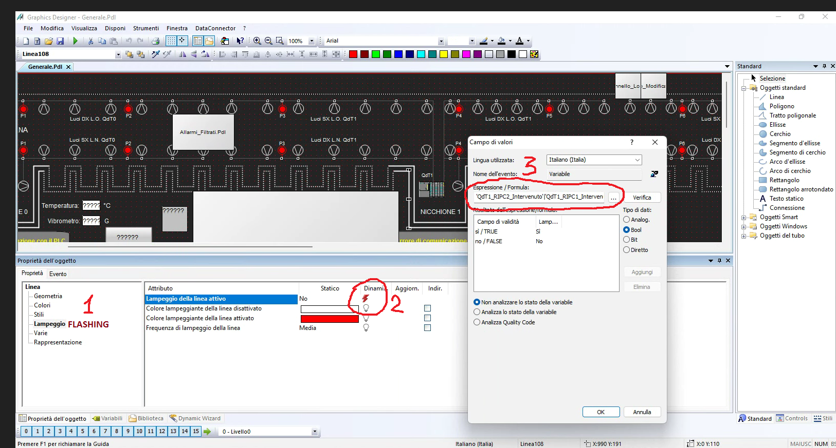

WINCC 7.2.0.0 - recuperare le espressioni/formule associate agli elementi grafici, tramite vba - .
Salve a tutti, sto usando WinCC ver. 7.2.0.0.
Vorrei poter leggere, tramite VBA, le espressioni/formule che vengono associate agli elementi grafici tramite la proprietà lampeggio/flashing.
Allego uno screenshot.
Vorrei leggere, tramite VBA, l'elemento contrassegnato con il numero 3 (vedi allegato).
Potreste aiutarmi?
Tecnomatica srl
Quote
Sub ottieniDinamizzazioni()
    Dim oggetti As HMICollection
    Dim oggettoSelezionato As HMIObject
    Dim dinamizzazione As HMIScriptInfo
    Dim condizioni As String
    ' ottengo una lista di oggetti di tipo "HMIGroup"
    Set oggetti = ActiveDocument.HMIObjects.Find(ObjectType:="HMIGroup")
    ' ciclo tutti gli oggetti della lista
    For Each oggettoSelezionato In oggetti
        ' ottengo il campo "Dynamic" dell'oggetto
        Set dinamizzazione  = oggettoSelezionato.Properties("FlashBorderColor").Dynamic
        ' se esiste una finestra dinamica per questo oggetto
        If Not dinamizzazione  Is Nothing Then
            condizioni = dinamizzazione.SourceCode
            ' la variabile "condizioni" contiene le condizione espresse nel campo di testo della finestra dinamica
        End If
    Next oggettoSelezionato
End Sub
Modificato: da Tecnomatica srl
