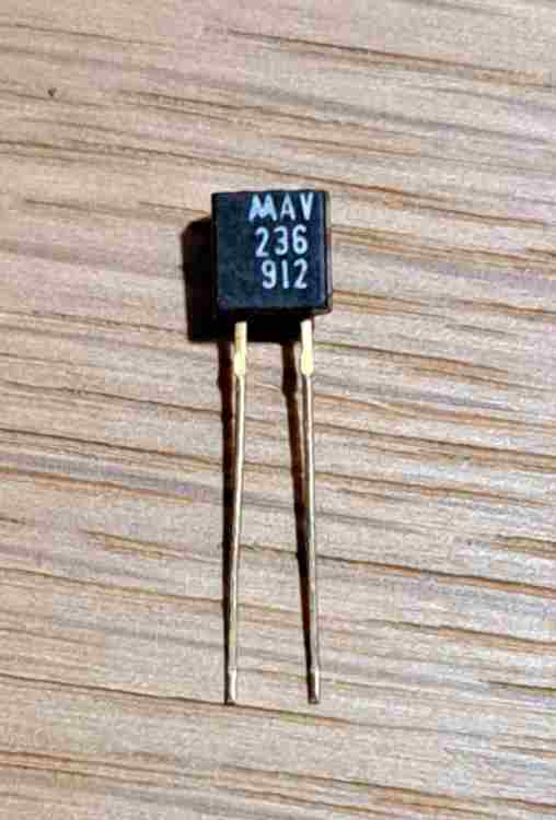

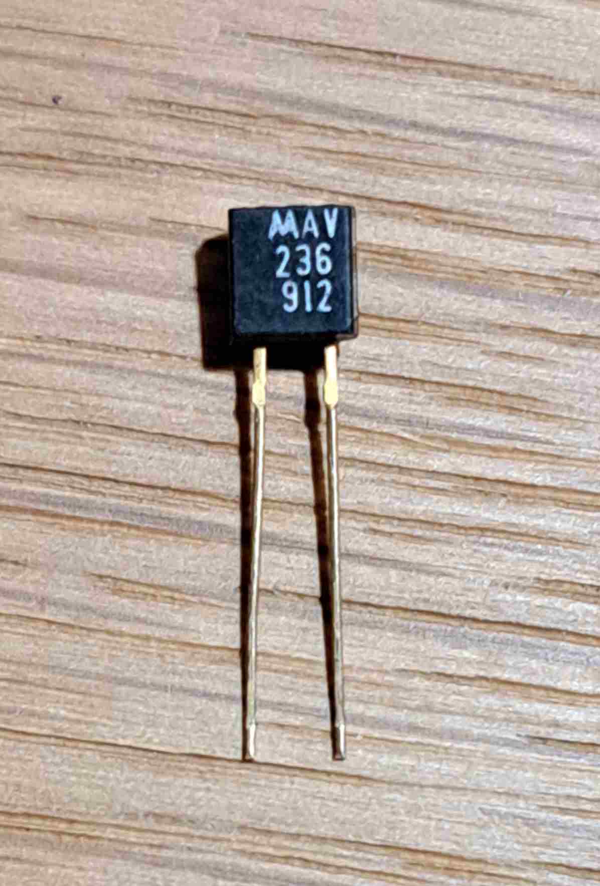

Buongiorno,
sto cercando il datasheet del diodo in foto, che penso sia un diodo varicap, ma non trovo nulla.
Se non sbaglio è un Motorola (la M a inizio sigla assomiglia al logo). Vorrei capire se posso utilizzarlo al posto di un 1SV153, al quale si è spezzato un reoforo, che fa parte di un oscillatore in un radioricevitore.
Grazie, saluti
RC
