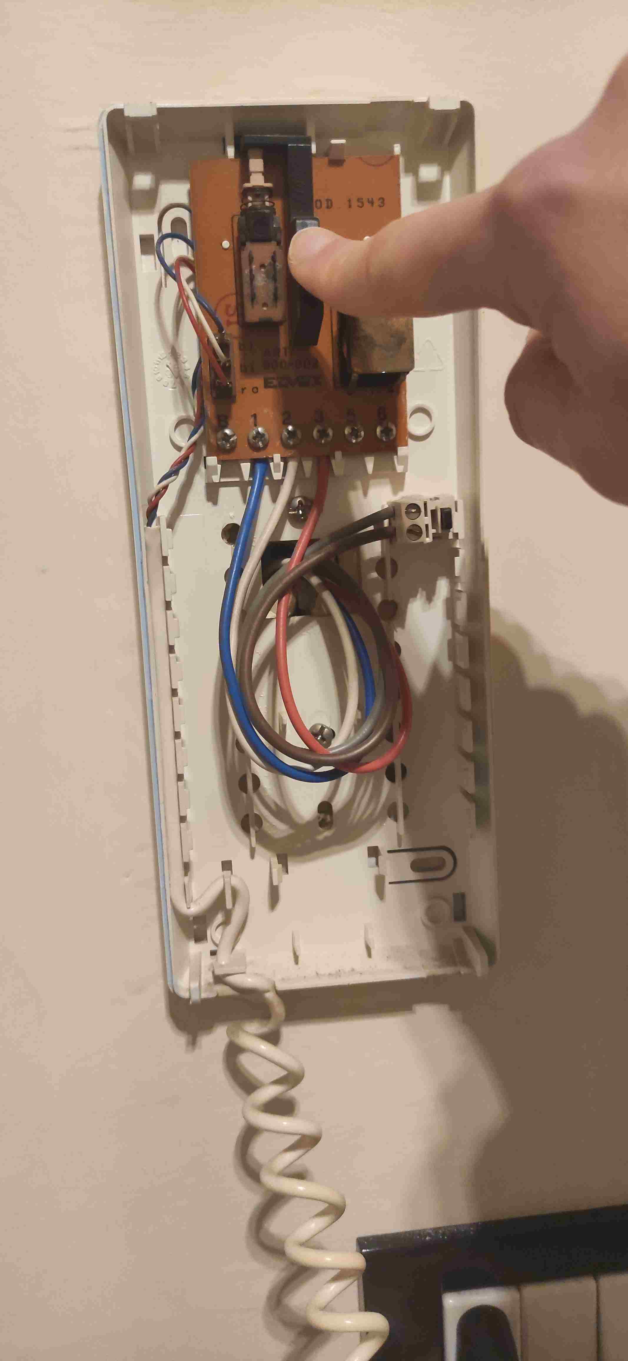

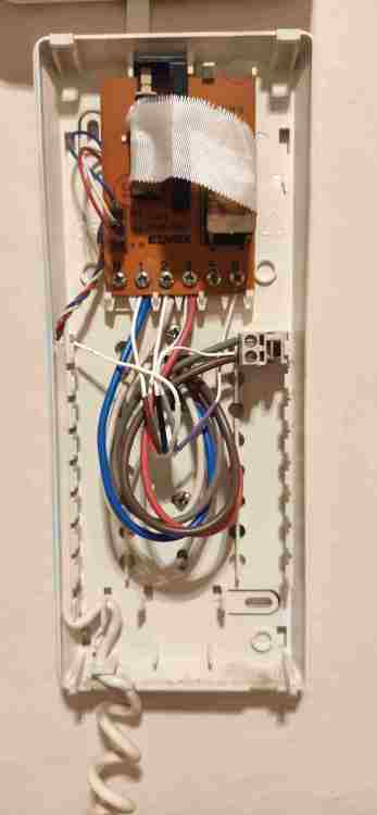

Ring Intercom con Elvox 900-902
Buongiorno,
sto effettuando l'installazione del Ring Intercom con un citofono Elvox 900-902. Ho trovato altri validi post su questo caso ma purtroppo non riesco a venirne a capo. Ho seguito le istruzioni di installazione riportate sull'app, ma il sistema sembra avere un problema con il cablaggio ed io non ne capisco granchè.
Sapreste consigliarmi come procedere con questo citofono? Il cavo A6 va inserito anche se non era presente nulla? Grazie
Ciao pepe82,
12 ore fa, pepe82 ha scritto:
...............il sistema sembra avere un problema con il cablaggio ed io non ne capisco granchè.
.......Il cavo A6 va inserito anche se non era presente nulla?
Premetto che non conosco il "giocattolo" di Amazon, comunque da quello che ho capito dalle centinaia di discussioni qui sul forum, non funziona perché il filo con A6 devi collegarlo / giuntarlo con il filo che non va al citofono, ma con uno che va alla suoneria che probabilmente è sopra la porta di ingresso, però prima devi verificate che uno dei due fili del campanello stesso, sia in comune con uno dei fili del pulsante apri cancello.
Tra l'altro, vedo che hai collegato un filo del Ring con il filo marrone del pulsante, ma sei sicuro che vada lì e non con il grigio? Hai testato se l'apertura del cancello funziona dal Ring?
Inoltre, in teoria devi usare tutti e sei i fili del RING, in quanto devi separare il comune dell'audio da quello dell'apri cancello / campanello, in pratica così:
A1 Rosso    = COMUNE APRI PORTA - CAMPANELLO
A2 Marrone = ALTOPARLANTE
A3 Nero      = MICROFONO
A4 Bianco   = COMUNE AUDIO
A5 Grigio     = APERTURA
A6 Viola      = CHIAMATA
Dopo di che dall'applicazione devi selezionare il citofono SIEDLE HTA 811
Modificato: da ROBY 73
  • 11 months later...
Ciao, scusami se riprendo questo vecchio thread, sei poi riuscito a installare il Ring con il tuo citofono?
Alessio Menditto
Penso non lo sapremo mai, Pepe non è più entrato in forum dopo la pubblicazione, ti conviene aprire una nuova discussione.
Ospite
