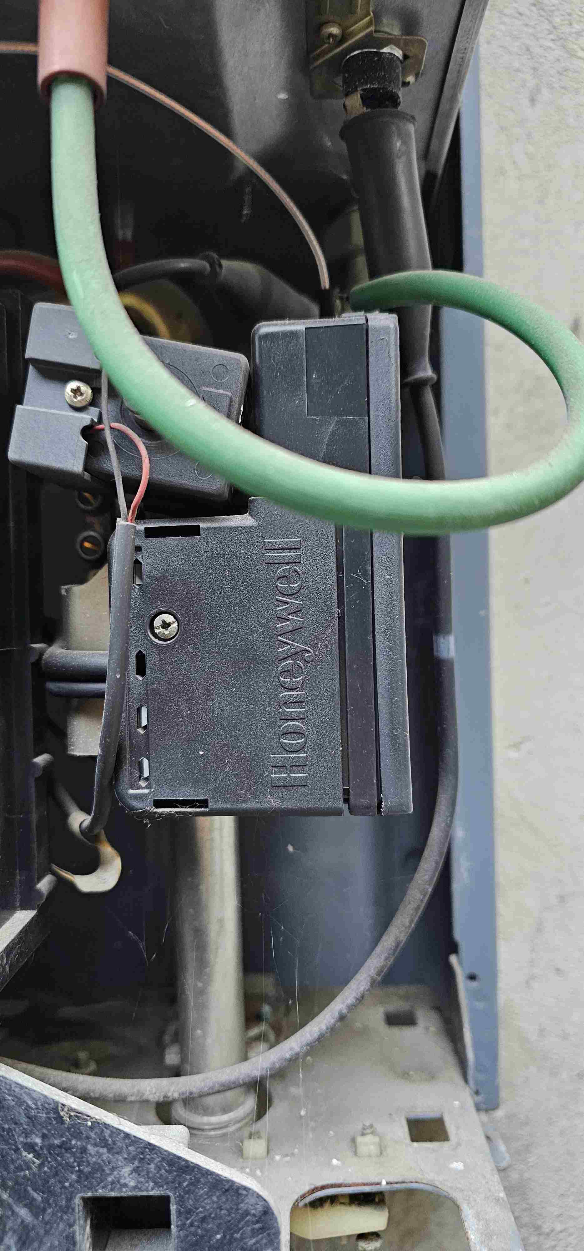

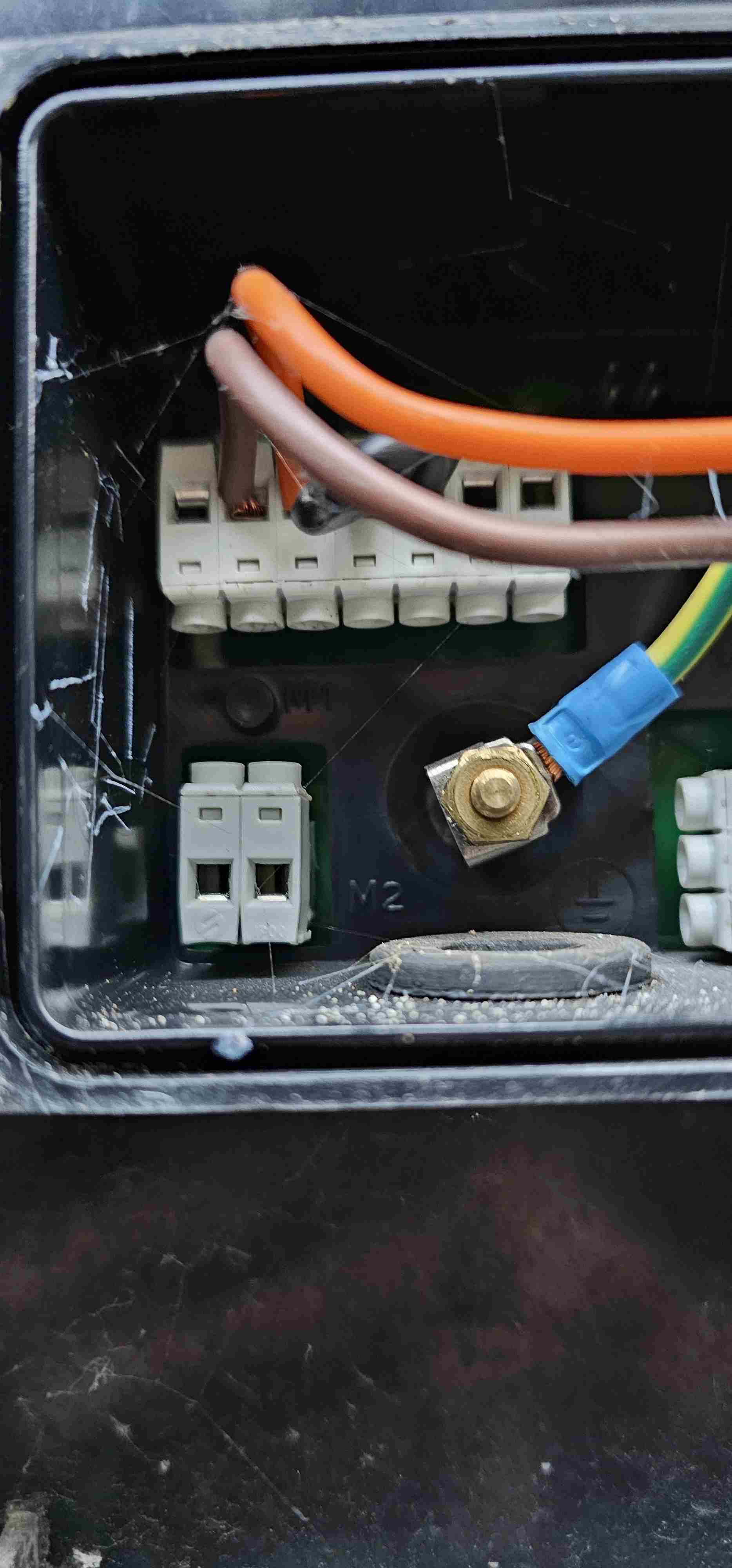

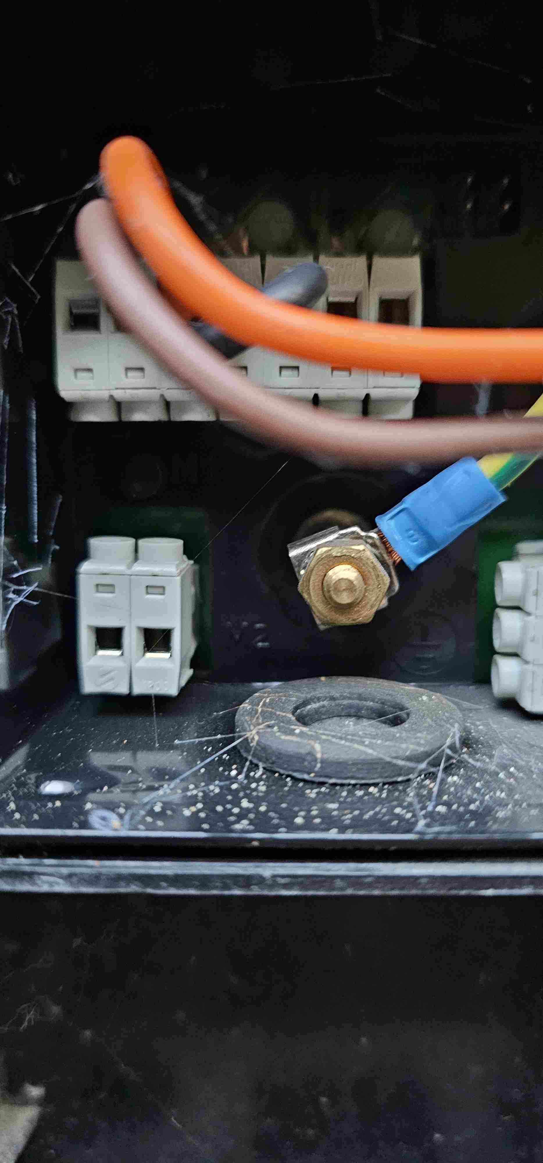

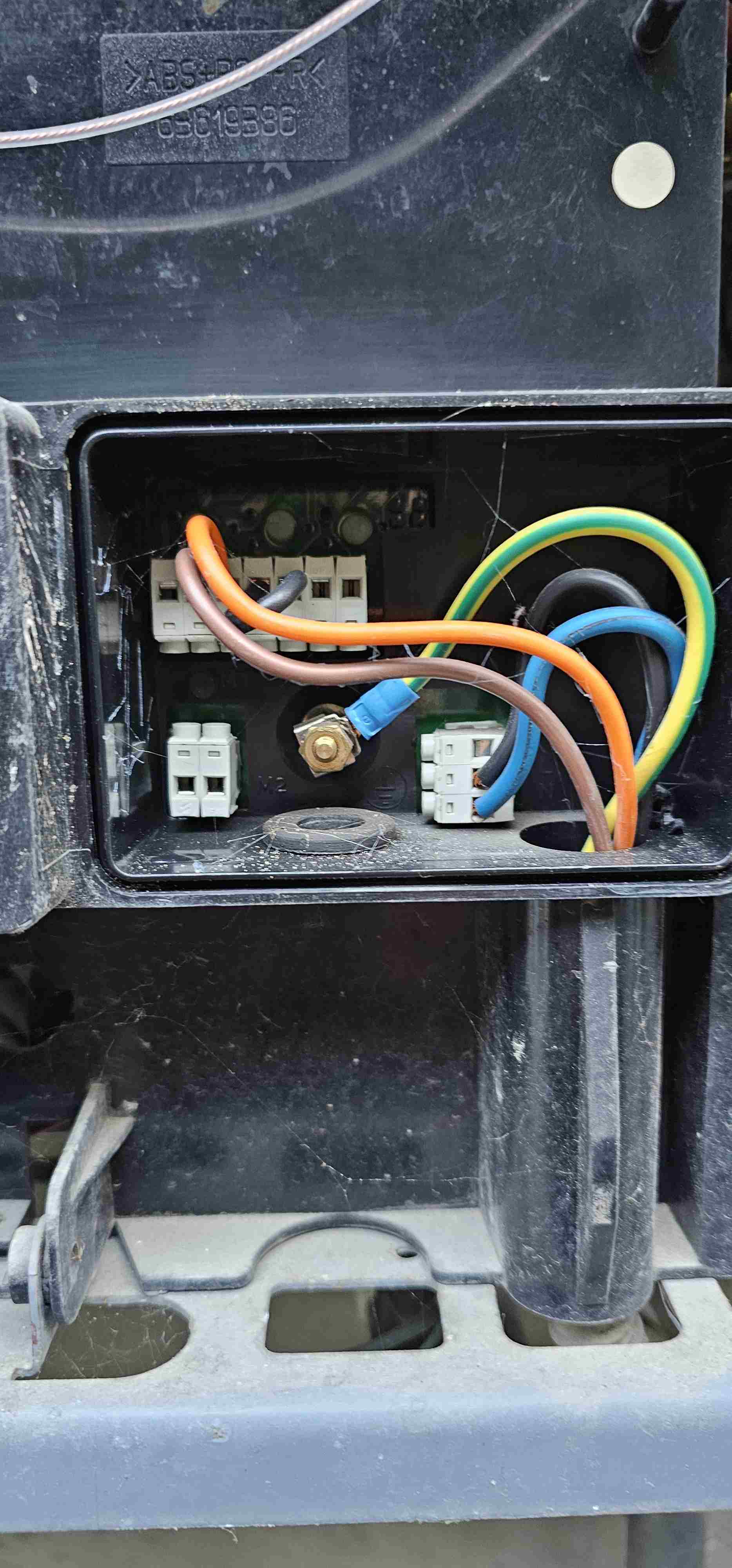

Netatmo, caldaia Beretta super meteo 20i, crono RC05
Buongiorno a tutti, ho questa caldaia esterna, vorrei collegare un crono Netatmo, ho letto che bisogna collegare il relè a TA, poi impostare il RC05 per utilizzare il Netatmo come sensore esterno, ho un dubbio, il jumper J03 J04 dove si trova? Allego foto morsettiera.
Grazie mille!
Nello schema  li vedo dietro il trasformatore sulla scheda ,
Grazie!  Come faccio ad arrivare alla scheda? La plastica della caldaia è diventata così dura che a svitare le viti del coperchio della morsettiera si sono rotti i supporti delle viti stesse.
