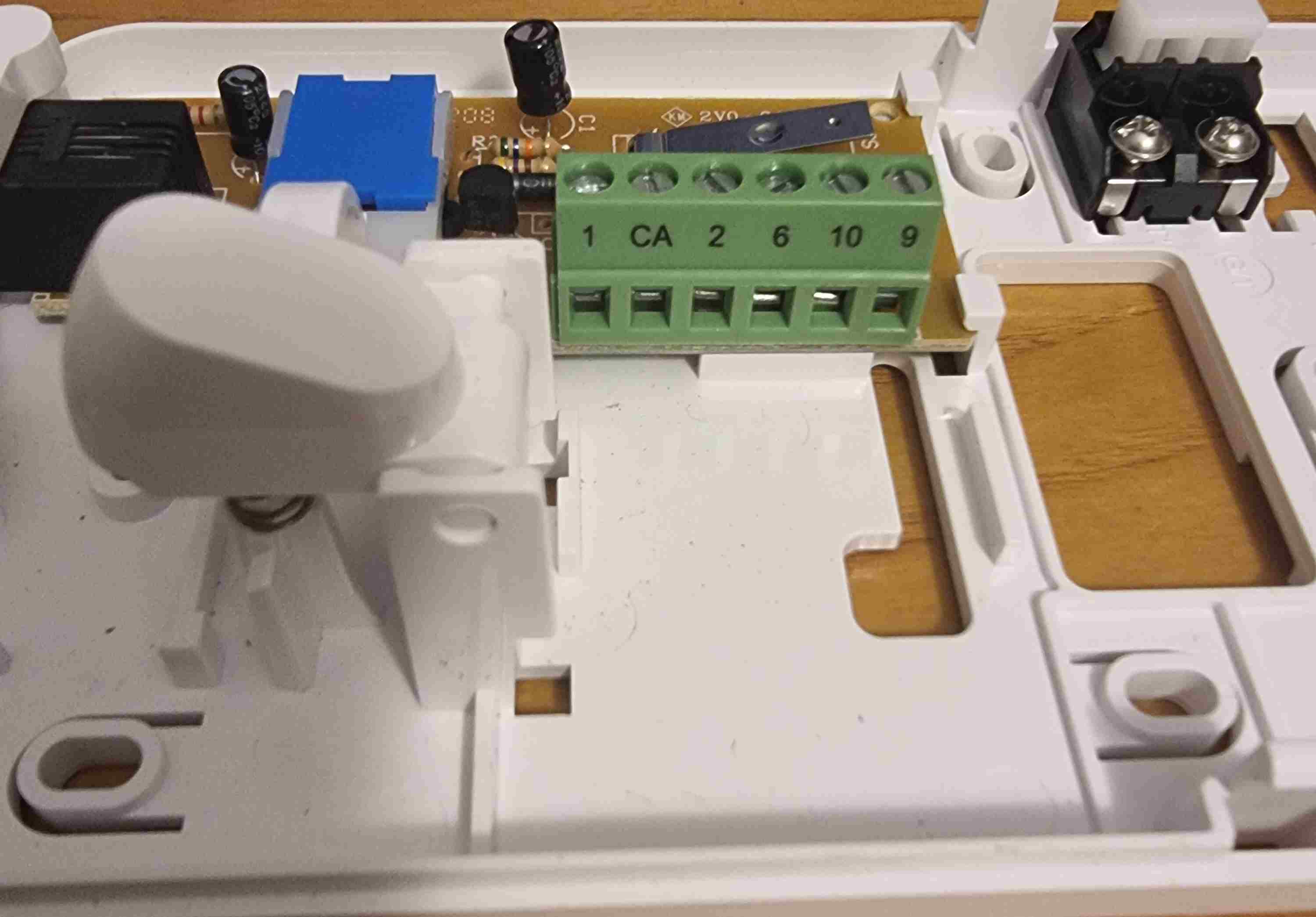

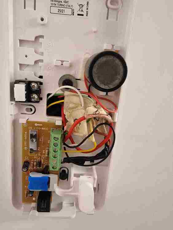

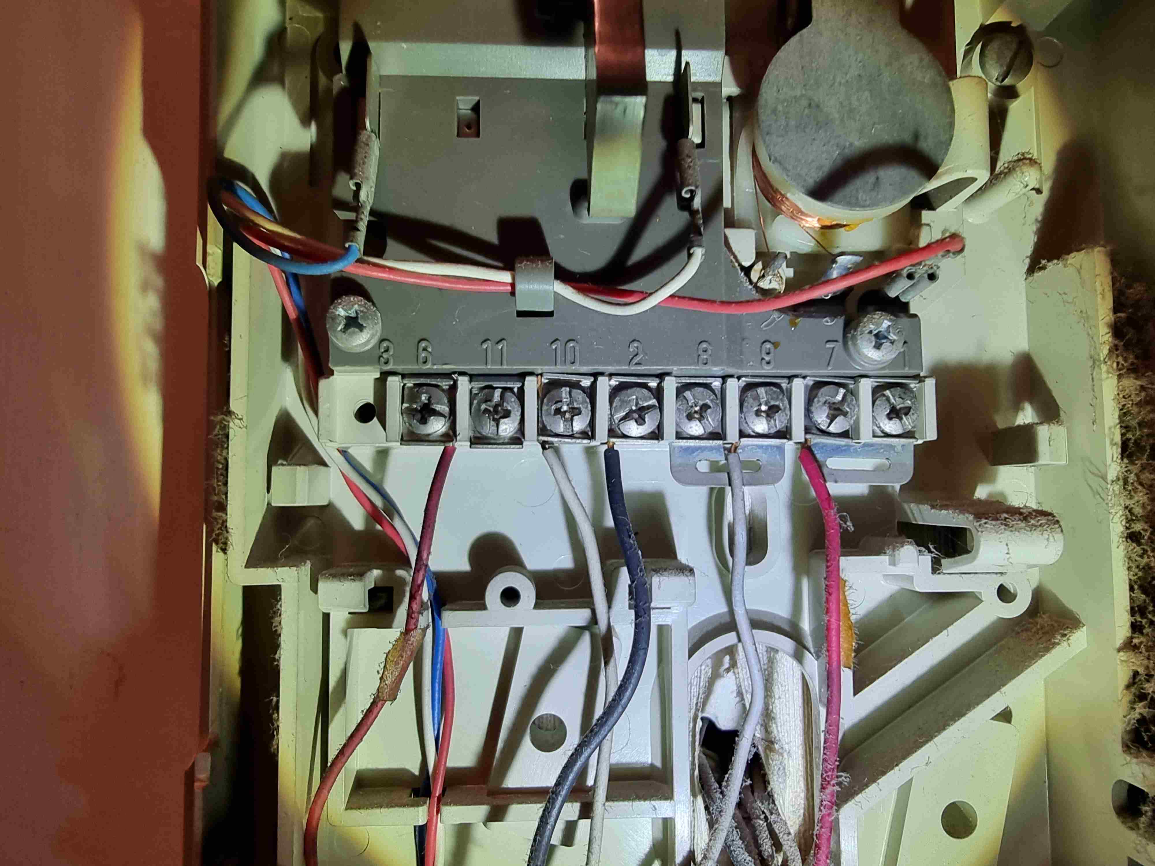

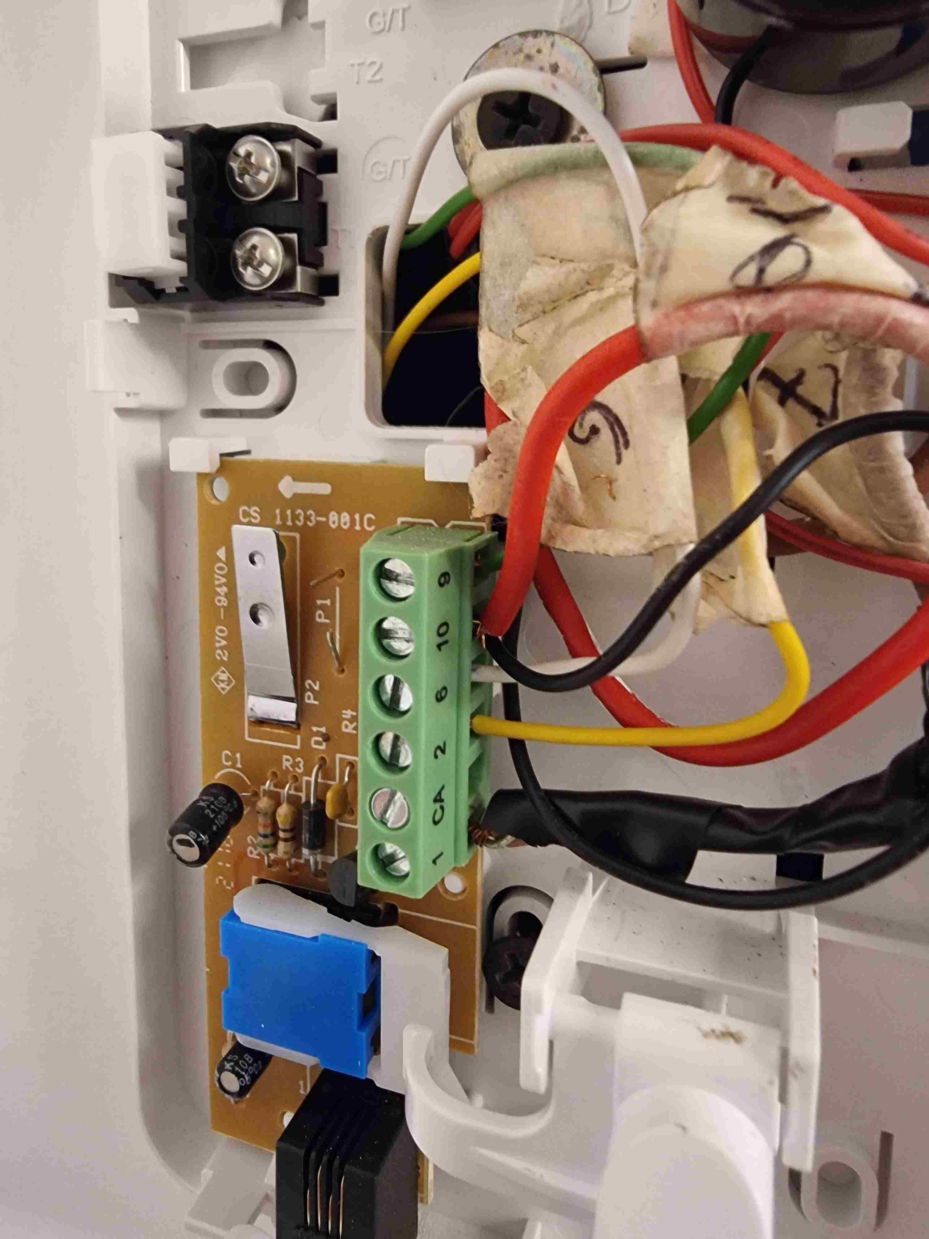

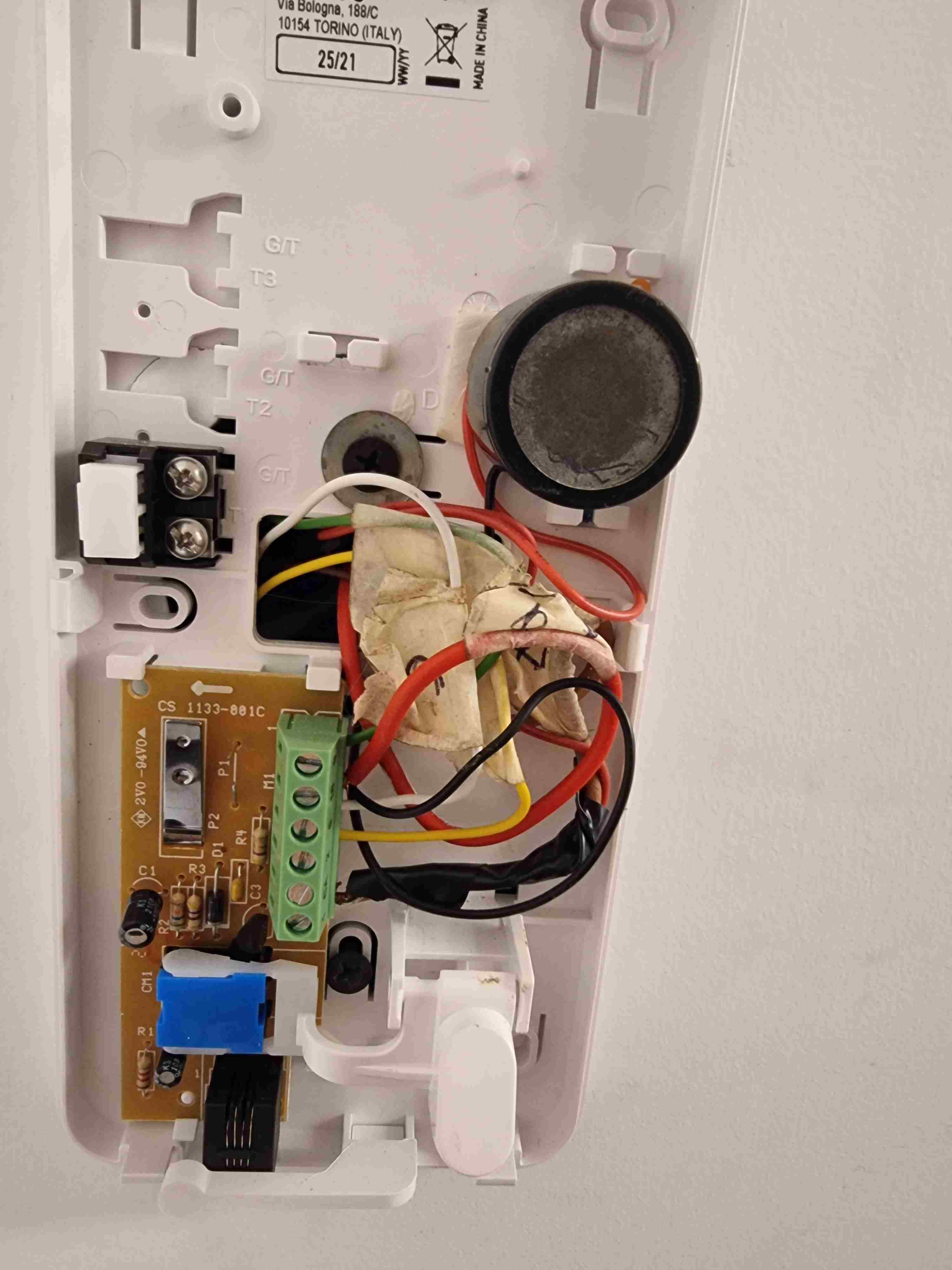

Sostituzione Urmet 930/2C con modello 1150/1
DarioP.
Buongiorno a Tutti,
ho necessità di sostituire un vecchio apparecchio citofonico Urmet 930/2C e mi risulta che, un altro condomino che ha eseguito una ristrutturazione, ha installato un nuovo apparecchio sempre Urmet modello 1150/1.
Ho acquistato anch'io questo modello ma, nel provare a procedere con la sostituzione, ho riscontrato differenze nelle rispettive morsettiere ed anche dei ponticelli nel vecchio modello che non so se devono essere replicati ed allego foto dei vecchi collegamenti e morsettiera del nuovo apparecchio.
Ho una competenza minima in campo elettronico/elettrotecnico e non vorrei fare pasticci e quindi, se possibile, mi occorrerebbe una indicazione su come procedere con il trasferimento dei fili con una sorta di tabella di corrispondenza tra i morsetti.
Grazie mille per ogni eventuale gradito riscontro.
Dario
Link al commento
Condividi su altri siti
Ciao @DarioP.
Nel vostro condominio , vi era una volta un servizio di portineria ?  Cosi...non è compatibile
Ci sono due soluzioni,  una delle quali affrontata da roby
puoi confermare il mio dubbio ?  Dal cell non riesco a postarti la vecchia discussione,  se legge @ROBY 73  o ancora @Roberto Garoscio potranno suggerirti anche loro
Link al commento
Condividi su altri siti
Ciao DarioP.,
non so se si riesca a fare anche con l'1150/1, perché ha la chiamata elettronica e non in corrente alternata con il ronzatore come il tuo vecchio citofono, comunque la discussione a cui si riferisce @luigi69 è questa:
3 ore fa, DarioP. ha scritto:
un altro condomino che ha eseguito una ristrutturazione, ha installato un nuovo apparecchio sempre Urmet modello 1150/1.
Casomai prova a chiedere al vicino se ti fa vedere i collegamenti del suo citofono; quindi, posta una foto
Link al commento
Condividi su altri siti
Grazie innanzitutto per le risposte.
Confermo che nel condominio esiste il servizio di portineria che commuta il funzionamento dei citofoni da esterni su pulsantiera ad interni gestiti dal portiere in orario di servizio.
Leggerò le discussioni che mi avete inviato per provare a capirci qualcosa.
In ogni caso mi sono fatto inviare le foto dei collegamenti realizzati sull'apparecchio 1150/1 dell'altro appartamento che mi dicono funzione e che mi ha indotto ad acquistare analogo modello.
Vedi dai collegamenti realizzati che è stato inserito un ronzatore/cicalino supplementare e non saprei se è per migliorare/aumentare il suono in chiamata o se sia funzionale all'utilizzo di un apparecchio in origine non compatibile.
In ultimo Vi chiederei se utilizzando un apparecchio qual'è il mod. 1130/16 che ho trovato disponibile anche se usato, potrei risolvere più agevolmente.
Grazie comunque per ogni riscontro possiate darmi
Link al commento
Condividi su altri siti
4 ore fa, DarioP. ha scritto:
mi sono fatto inviare le foto dei collegamenti realizzati sull'apparecchio 1150/1 dell'altro appartamento che mi dicono funzione e che mi ha indotto ad acquistare analogo modello.
Vedi dai collegamenti realizzati che è stato inserito un ronzatore/cicalino supplementare e non saprei se è per migliorare/aumentare il suono in chiamata o se sia funzionale all'utilizzo di un apparecchio in origine non compatibile.
Prova a collegarli allo stesso modo, per il cicalino credo proprio che sia stato inserito appositamente perché quello della chiamata sull'altoparlante del 1150/1 non è compatibile con il tuo sistema con centralino di portineria.
Però è anche vero che dalle foto non riesco a capire bene dove vanno i fili del cicalino / altoparlante supplementare, anzi sembra quasi che il rosso vada all'interno della scatola sul retro, magari si congiunge con il filo che arriva dal pulsante di chiamata.
Ricordati di tagliare il ponte P1 sulla scheda del 1150/1
Link al commento
Condividi su altri siti
Per completezza della discussione ,  @DarioP. per favore rispondi alla domanda di @ROBY 73
Il 6/12/2023 alle 00:04 , ROBY 73 ha scritto:
Però è anche vero che dalle foto non riesco a capire bene dove vanno i fili del cicalino
 sembra un cicalino comprato a parte, ovvero , non è un prodotto urmet
Buon sabato
Link al commento
Condividi su altri siti
Il citofono 1150/1 oltre al ronzatore supplementare va modificato per adattarlo al centralino. Oltre a tagliare il ponticello 6-10 va aggiunto il condensatore.
Link al commento
Condividi su altri siti
