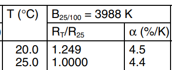

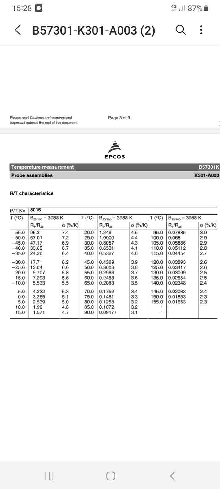

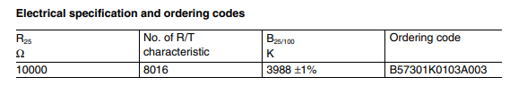

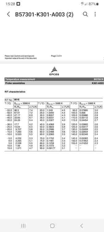

Lettura NTC
project76
Salve ho ordinato un un ntc, ed ho un dubbio:
Nelle caratteristiche R/T del datasheet mi porta dei valori resistivi ad ogni temperatura, il problema è che andato a misurare il valore ohmico della sonda che mi è arrivata, ho notato che non corrisponde a quello del datasheet a 20 gradi c. misura 10 volte in più come mai?? È sbagliata la sonda oppure c'è qualche calcolo da fare?
Link al commento
Condividi su altri siti
44 minuti fa, project76 ha scritto:
he non corrisponde a quello del datasheet a 20 gradi c. misura 10 volte in più come mai??
Forse la tabella si riferisce ad un altra NTC. La tabella si limita a darti il rapporto tra il valore della NTC a 25°C con quello della temperatura di misura.
Cosa misuri a 20°C e che valore dovrebbe avere la tua NTC a 25°C
Link al commento
Condividi su altri siti
No forse ho risolto perchè sul datasheet riepilogativo della tdk spiega:
Rt = (Rt/R25)*R25
R25 = resistenza tipica a 25 gradi del mio ntc è nella pagina precedente vale 10k quindi applicando la formula ottengo giusto 12,5 k ed infatti dieci volte in più ora corrisponde.
È verosimile?
Link al commento
Condividi su altri siti
E' una 10k @ 25°C
Stando alla tabella, a 20°, RT/R25=1.249, per cui RT=1.249*10k=12k49.
Te che valore leggi?
Ok, 12.5k è corretto, ma non capisco perché 10 volte. Rispetto a cosa?
Modificato: da Ctec
Link al commento
Condividi su altri siti
13 minuti fa, Ctec ha scritto:
Rispetto a cosa?
Probabilmente ha interpretato male la tabella, invece di un rapporto la inteso come valore assoluto con il punto decimale come separatore delle migliaia
Link al commento
Condividi su altri siti
Si pensavo 1,249 k a 20 gradi c. fosse il valore effettivo  invece è solo il rapporto che va trasformato con la formula e così per ogni valore di temp. della tabella , grazie della conferma.
Link al commento
Condividi su altri siti
