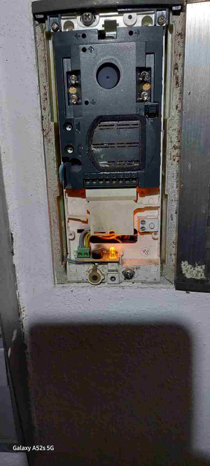

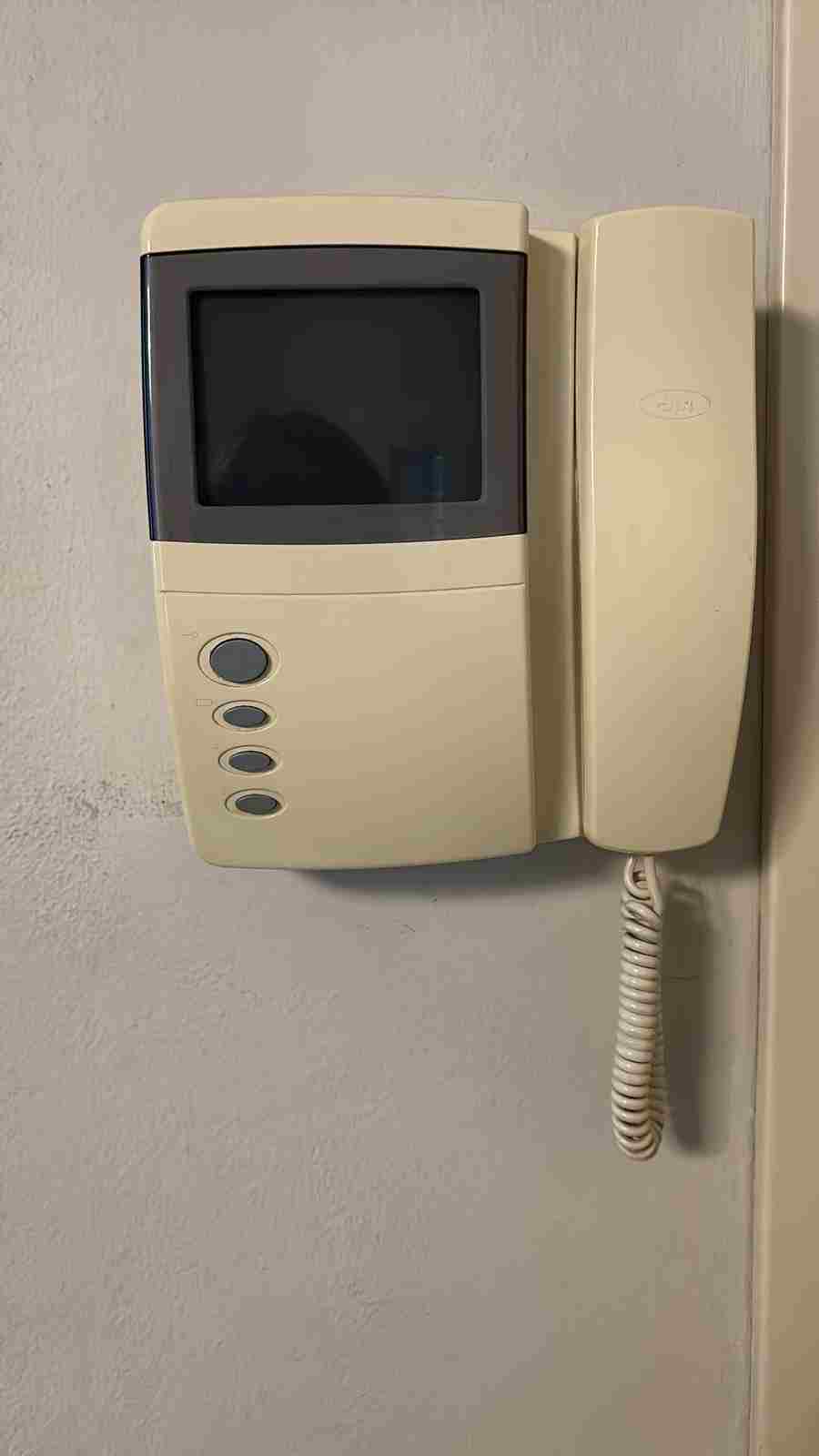

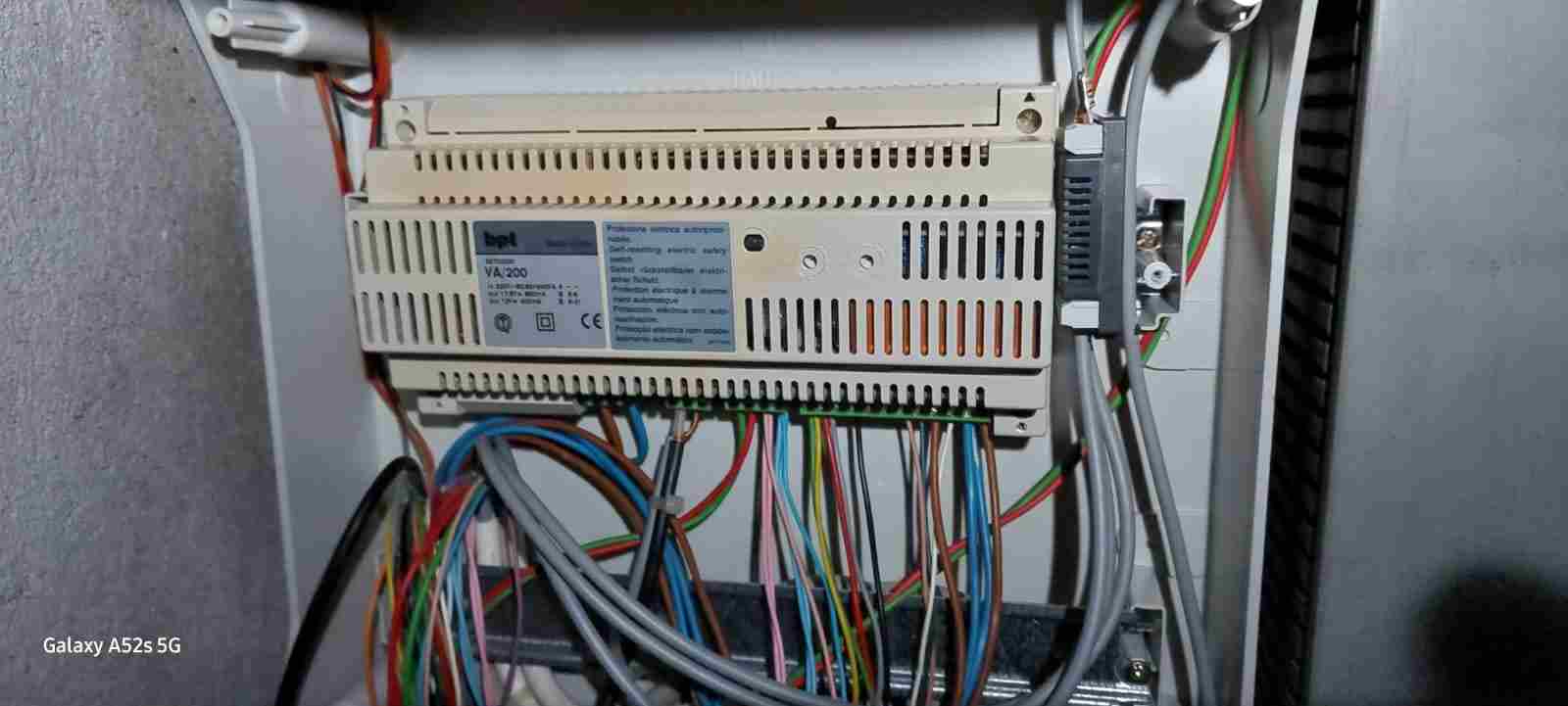

ACO Inserito: 12 dicembre 2023 Segnala Inserito: 12 dicembre 2023 Buongiorno, da una settimana (dopo 20 anni) il mio video citofono (3 appartamenti collegati) ha smesso di funzionare la voce e l'apertura cancelletto dal citofono (il pulsante esterno funziona regolarmente). Si sente la citofonare, si vede il video, ma voce e apertura non funzionano più per tutti e tre gli appartamenti. Il sistema è composta da pulsantiere BPT targha, APRICAME 62703200 VA/200, e modulo interno BTicino. Ho smontato la pulsantiera e telecamera ma non ho visto nessun filo staccato, e visto che il guasto è per tutti ho individuato l'alimentatore AC/200 che non so come verificare se funzionante o no, come potrei testarlo prima di fare un acquisto. Grazie
ROBY 73 Inserita: 12 dicembre 2023 Segnala Inserita: 12 dicembre 2023 Ciao ACO, 7 ore fa, ACO ha scritto: ..........Il sistema è composta da pulsantiere BPT targha, APRICAME 62703200 VA/200, e modulo interno BTicino. ..........e visto che il guasto è per tutti ho individuato l'alimentatore AC/200 che non so come verificare se funzionante o no Prima di tutto sono curioso di vedere i collegamenti della BPT che funziona con quattro fili su un citofono interno BTicino, posta le foto, grazie Dopo di che, togli tensione per un paio di minuiti all'intero impianto citofonico e poi vedi se riparte senza fare tante cose. Se non ce l'hai, questo è il manuale: https://doorentrydirect.com/media/product_attach_files/v/a/va200_01.pdf quindi seancora non funziona e se hai un tester misura prima che escano le tensioni descritte nel manuale stesso sui morsetti 5-6B / 5-21B / 5-6C e le altre che sono descritte e che poi le stesse tensioni arrivino anche sul posto esterno ed interno. Casomai se non misuri nulla, scollega i fili dall'alimentatore e ripeti le misure in modo da vedere che per caso non ci siano corti o guasti sul posto esterno anziché sull'alimentatore. Naturalmente annotati e riportaci qui i risultati, stando attento di impostare il tester con la modalità in tensione continua e alternata dove serve Segui anche lo schema a pag. 6, dovrebbe essere la versione base, anche se con un pulsante solo di chiamata; quindi, controlla che i fili corrispondano
ACO Inserita: 13 dicembre 2023 Autore Segnala Inserita: 13 dicembre 2023 Grazie della risposta e scusatemi della mia inconpetenza, il citofono e un Bpt no un BTicino, comunque questa sera controllo quanto suggeritomi.
ROBY 73 Inserita: 13 dicembre 2023 Segnala Inserita: 13 dicembre 2023 11 ore fa, ACO ha scritto: il citofono e un Bpt no un BTicino, Ecco appunto, mi sembrava molto strano che fosse appunto di un'altra marca. Attendiamo novità allora
ACO Inserita: 19 dicembre 2023 Autore Segnala Inserita: 19 dicembre 2023 Buongiorno, scusate l'attesa, finalmente ieri sera ho potuto controllare le tensioni indicatemi e tutte rispettano quello che dice il manuale 17.5 e 12. Poi visto che l'elettrosaldatura funziona con il pulsante posto vicino al cancelletto, ho visto che alla sua pressione ho un a variazione di tensione tra il 14B ed il 13B. Alla pressione del citofono esterno, la tensione tra il 5C e 8C si alza a 12v, questo non avviene sul morsetto 9C (fuori non si sente nulla) e alla pressione del tasto apri porta il cancelletto non si apre. Il problema di non apertura cancelletto esterno e la mancanza di audio sul posto esterno avviene per tutti i 3 citofoni collegati. Alla pressione del citofono esterno, nell'autoparlante esterno si sente che il citofono sta squillando, poi nulla. All'interno il video del citofono si attiva e si vedono le persono ma non si riesce a far nulla. Grazie ancora a tutti
ROBY 73 Inserita: 19 dicembre 2023 Segnala Inserita: 19 dicembre 2023 Hai provato a togliere tensione all'impianto per un paio di minuti prima di tutto? 14 ore fa, ACO ha scritto: .........Alla pressione del citofono esterno, nell'autoparlante esterno si sente che il citofono sta squillando, poi nulla. E allora credo che il problema sia proprio il posto esterno
ACO Inserita: 20 dicembre 2023 Autore Segnala Inserita: 20 dicembre 2023 Buingiorno, si come prima prova ho tolto la tensione X 10 minuti, ma non ha sortito nessun effetto. Ma secondo te non te ( per quello che si può capire da remoto tramite alcuni messaggi ) l'amplificatore è OK ? no.......perchè.....visto che c'è di mezzo anche il mancato funzionamento dell'apertura del cancelletto , credevo che il problema fosse lui. Per la parte esterna io ho la punsantiera e poi l'altra parte con telecamera e voce, ......provo a dargli una soffiata a quest'ultima, foto allegata. Grazie di tutte le risposte egata.
ROBY 73 Inserita: 20 dicembre 2023 Segnala Inserita: 20 dicembre 2023 15 ore fa, ACO ha scritto: Ma secondo te non te ( per quello che si può capire da remoto tramite alcuni messaggi ) l'amplificatore è OK ? Per "amplificatore", intendi l'alimentatore? Da quello che descrivi credo di sì, ma non conosco bene i prodotti, mi baso su un paio di esperienze simili dove il problema era simile e quindi sul posto esterno, casomai prova a sentire l'assistenza telefonica CAME, dovrebbero aiutarti. 15 ore fa, ACO ha scritto: Per la parte esterna io ho la punsantiera e poi l'altra parte con telecamera e voce, ......provo a dargli una soffiata a quest'ultima, foto allegata. Credo che una pulita, male non faccia
