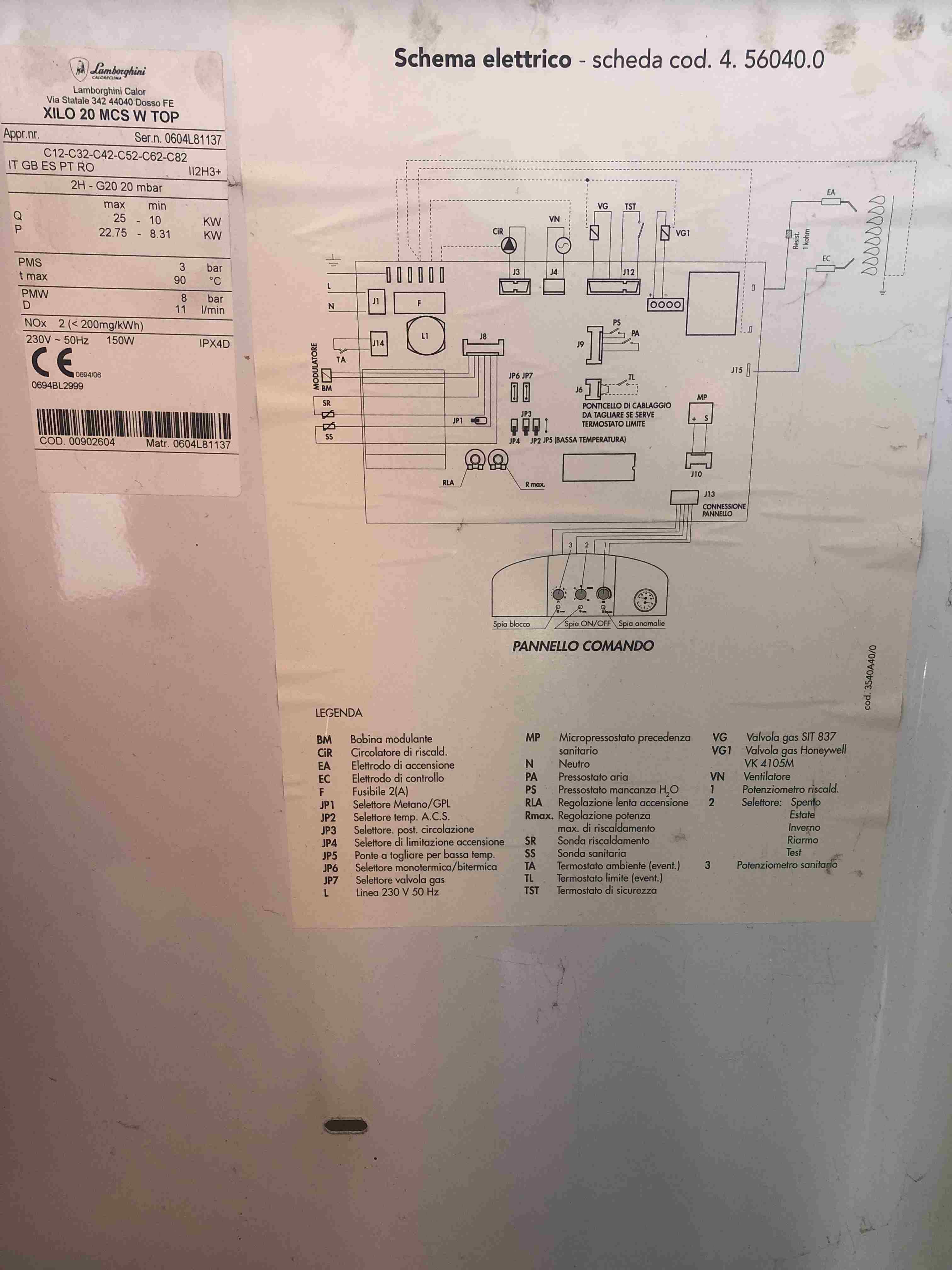

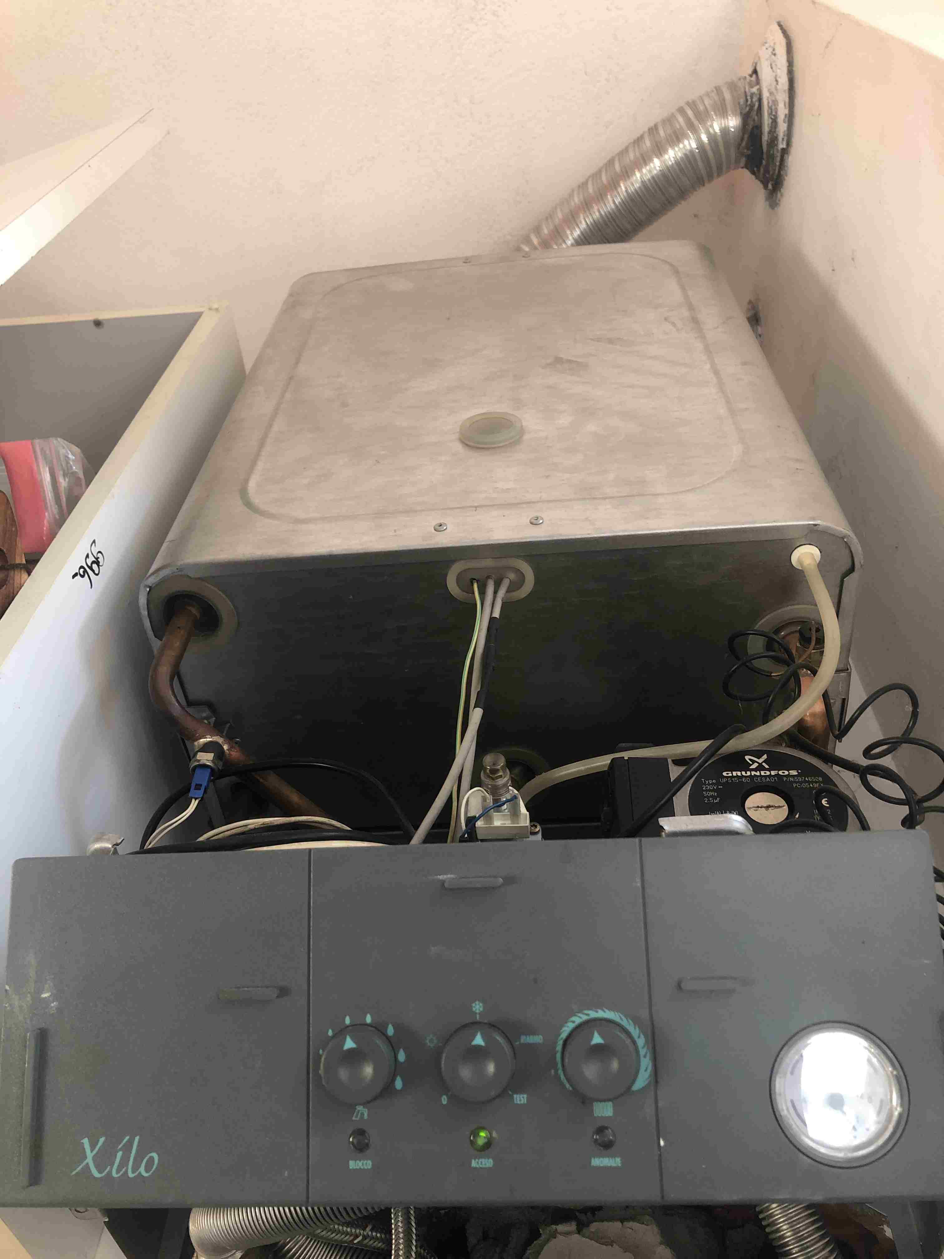

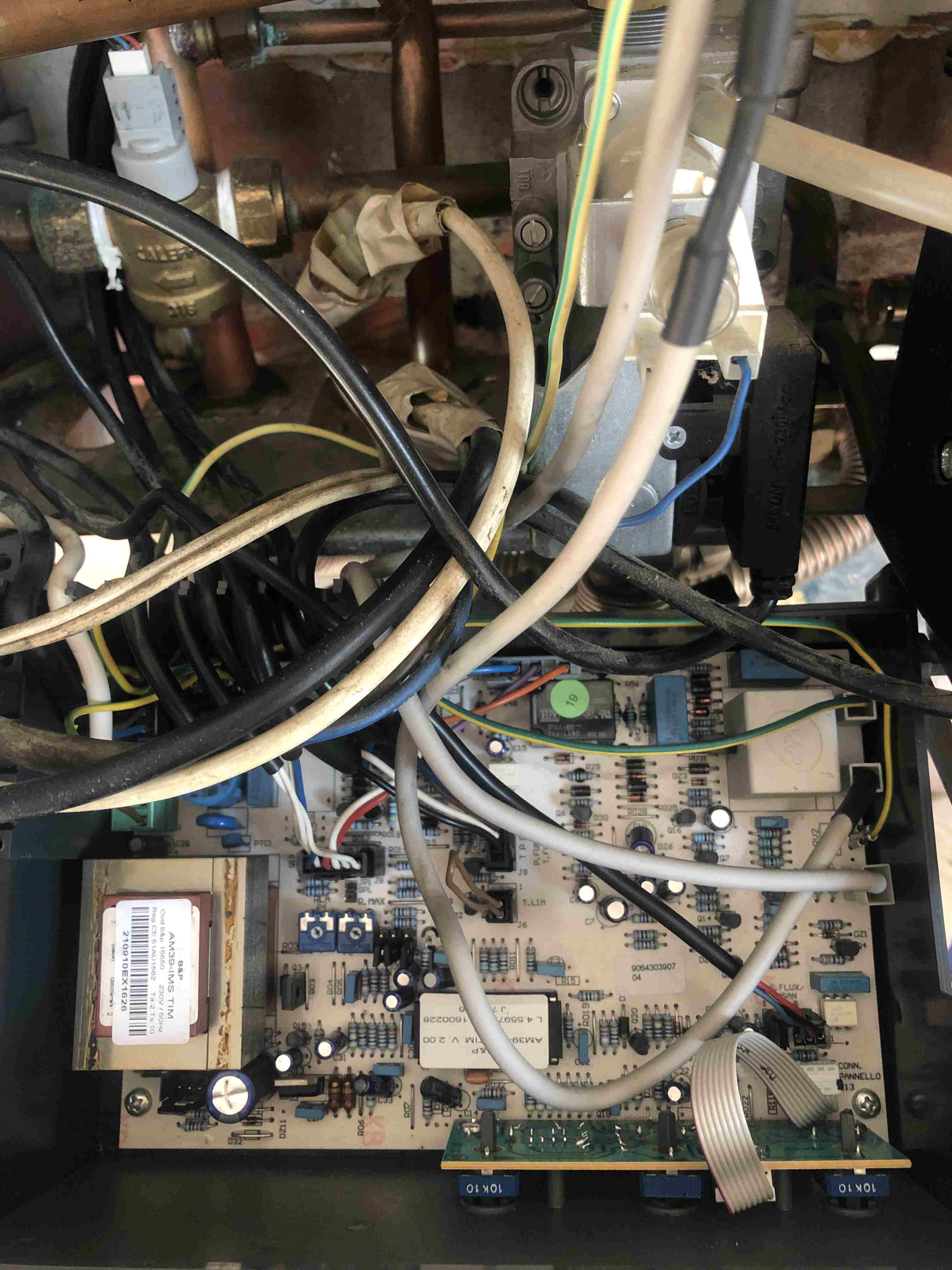

Ciao a tutti spero possiate aiutarmi,
ho una caldaia lamborghini xilo 20 mcs . Tutto regolare fino a stamattina,ora non parte più ne con selettore su sanitari ne i termo. Nemmeno se la posiziono in Test. Su selettore riarmo non accade nulla. Sento solo estrattore fumi che gira, poi in termo con termostato di casa a on  sento la pompa girare  ,gas e acqua aperti e in pressione 1.2 bar, appena apro acqua calda sento che spegne la pompa. Ho testato funzionamento pressostato fumi ed è ok. Nessuna spia di blocco o anomalie. Aiutatemi per favore
Grazie.
Non senti la scintilla sull'elettrodo di accensione (EA nello schema)?
Ciao pablito no... possibile? Quando dovrei sentirlo?
quando apro l’acqua calda non sento nulla si spegne solo la pompa ma se non ci fosse il gas ma il gas c’è effettivamente mi ricordo anch’io che Il rumore della scintilla è tipo quello della accendigas...del puano cottura
1 minuto fa, glaglaino ha scritto:
Il rumore della scintilla è tipo quello della accendigas...del puano cottura
Si, fa proprio così. Appena parte l'estrattore fumi si dovrebbe aprire valvola del gas (e dovresti sentire un sibilo) poi la scintilla. E niente, se non hai esperienza (sul gas non si scherza) chiama il tecnico. Può essere sia la valvola gas (anche se dovresti comunque sentire la scintilla), sia l'elettrodo di accensione (e dovresti sentire il sibilo del gas) e per ultimo anche la scheda di controllo (se non senti nessuno dei due o uno solo).
Grazie ok non posso fare altro secondo te? Tipo verificare l’elettrodo o verificare la valvola del gas?
Quindi non senti neanche il sibilo del gas? Oltre che muovere i faston che collegano i dispositivi alla scheda nell'eventualità che possa essere un falso contatto non hai molto da fare se non chiamare il tecnico. Se elettrodo non funziona si cambia. Se valvola non funziona si cambia. Se scheda non funziona si cambia.
Quando accendi il riscaldamento
parte il ventilatore  , mentre la pompa gira o no ?
Ok per ora niente... ci riprovo domani e al massimo sostituisco i pezzi suggeriti
grazie pablito
Si Stefano anche la pompa gira con riscaldamento sento che lavora
Ma ovviamente i termosifoni sono freddi e non si vede la fiamma pilota e neanche il bruciatore che ha le fiamme
Con la caldaia in funzione  tira il tubicino al silicone sul ventilatore  , quello che va al pressostato e aspira  , tieni aspirato per una decina di secondi e vedi che succede .
se il tubicino è uno devi aspirare , se sono due. , in uno va aspirato mentre nell’altro va soffiato .
basta farlo pure solo su uno ma devi capire in quale va soffiato e in quale aspirato .
fai sapere
Allora, ho 2 tubicini al pressostato ,ho messo in continuità i due fili del micro con cicalino e appena do tensione parte estrattore e micro pressostato  funziona perché il tester suona perciò commuta il segnale...
Provato a soffiare dentro a caldaia spenta per sicurezza,non ostruiti risultano liberi ...
e non si avvia. Come si pulisce elettrodo - bruciatore- ecc??
Aspiro fuliggine ? Grazie
Scusate guru delle caldaie, sapete descrivermi in ordine di sequenza cosa si avvia all interno  quando si tenta di accendere una caldaia e poi farla partire ?
1)ventola estrattore fumi
2)pressostato estrattore fumi
3)flussostato acqua ?
4)pressostato acqua?
5-6-7-8????
Grazie 🙏
